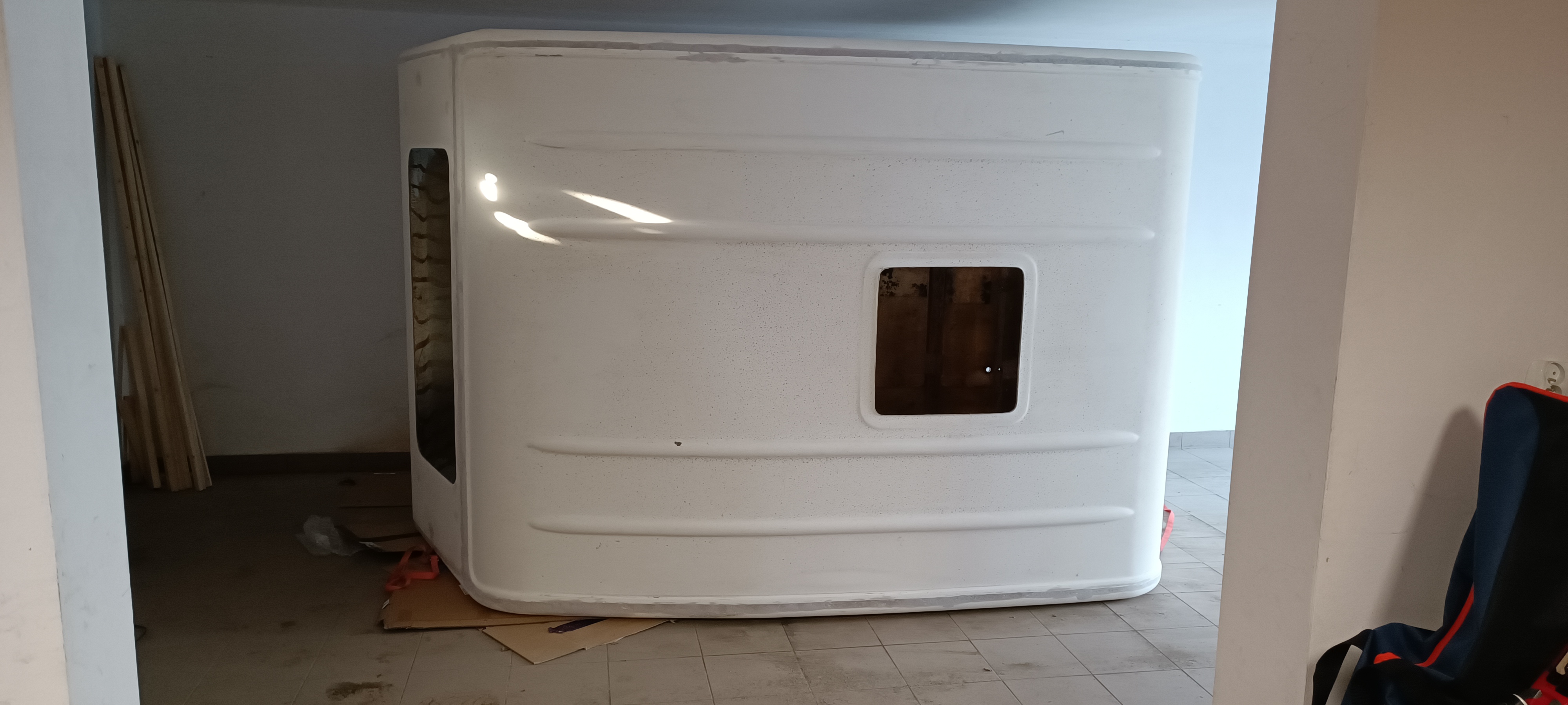

Niecałe 1200zl się udało... Zobaczymy co przyjdzie i jaka naprawdę pojemność i waga...
Tak Miron, kaseta na zewnątrz. Będzie klapa serwisowa a budowa kibelka jest taka, że widać jakby też z drugiej strony miało być opróżnianie
Nie wiem czy nie jest to zamienne, do wyboru jak wsadzisz kasetę - z której strony.
U mnie wyjmowanie kasety jest od drugiej strony, tj od ściany laminatu a nie czoła jak zdjęcie.

No i wszystko jasne.
Tak zapytałem, bo nie mam kibelka u siebie i byłem ciekawy czy kaseta jest wyjmowana na obie strony.

Z tego co kojarzę to te kibelki są dwustronne.

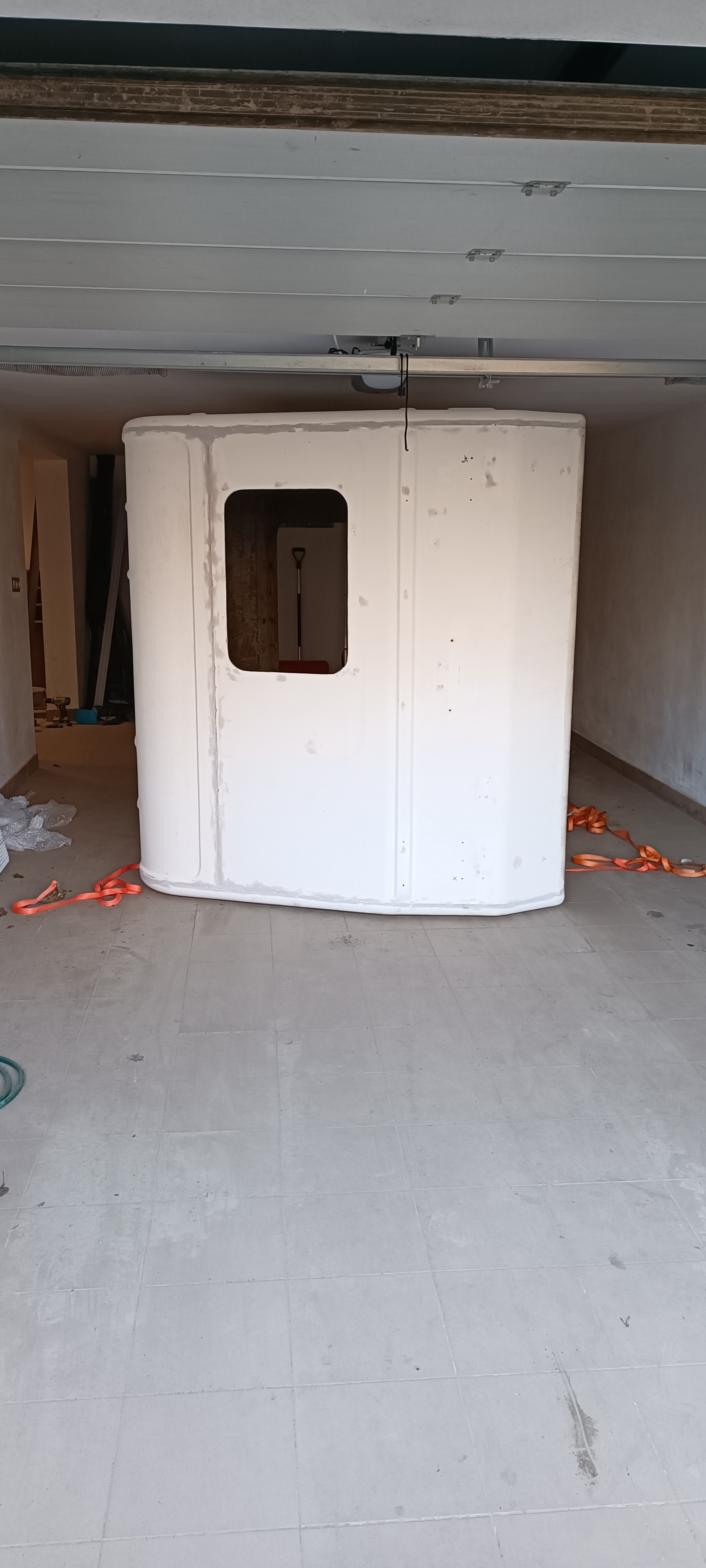

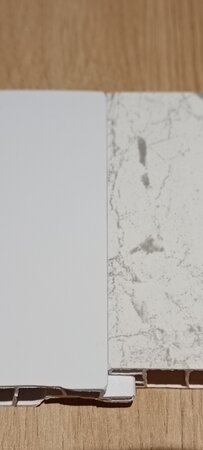

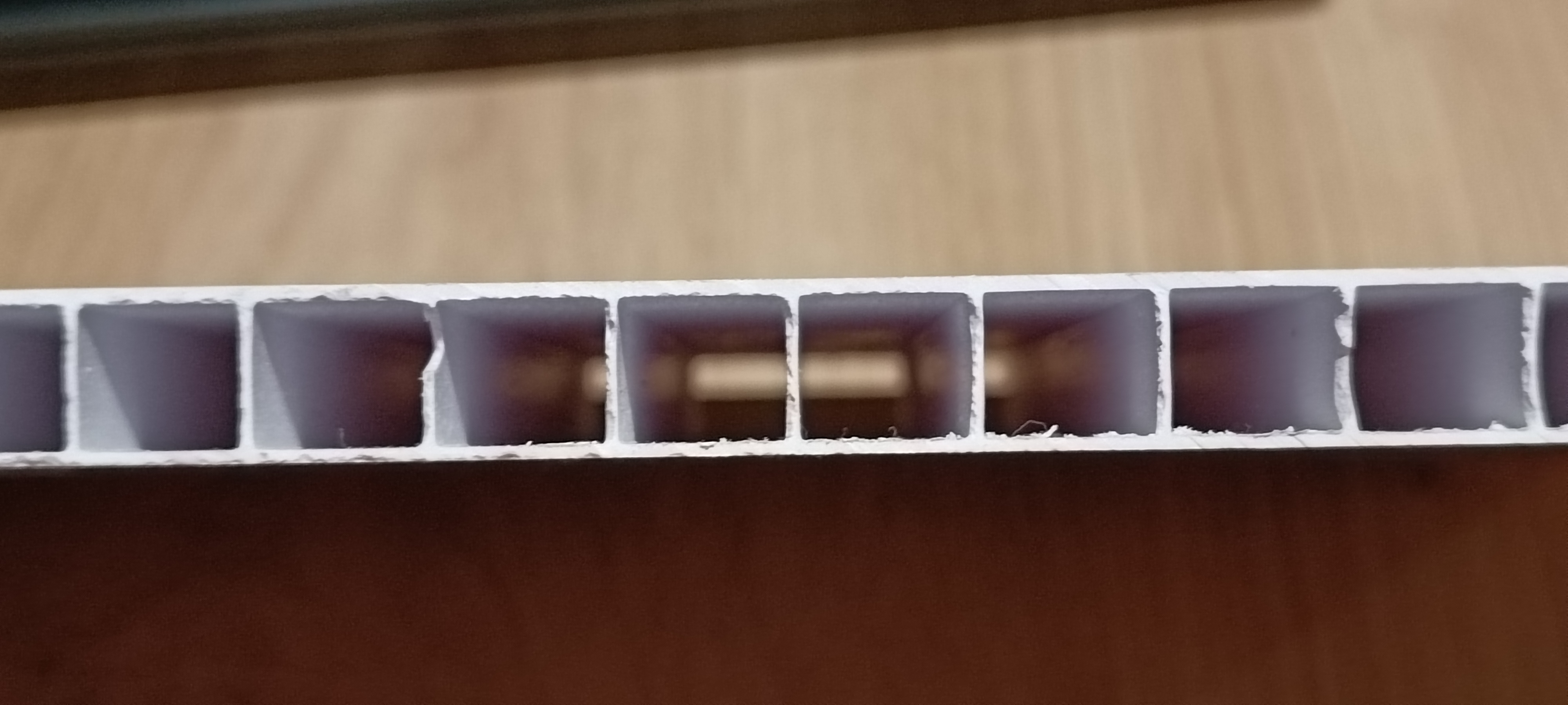

Z racji tygodniowej absencji (szkolenie) niestety ale tydzień uciekł.
Dziś zalaminowałem ramkę okna dachowego, troszkę poczyściłem i tak zleciało.
Nie byłbym sobą gdybym coś znowu nie powymyślał przy remoncie - zobaczymy jak to wyjdzie.

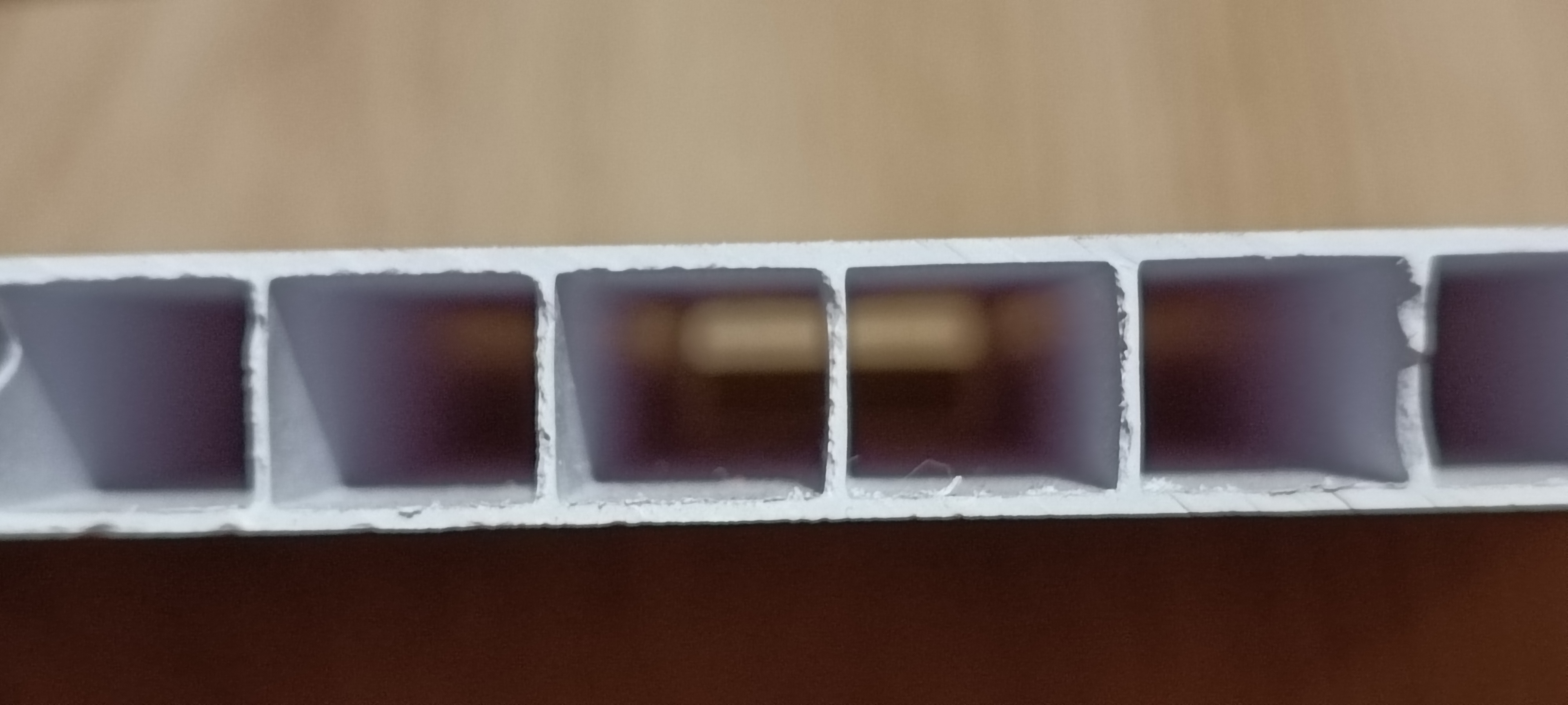

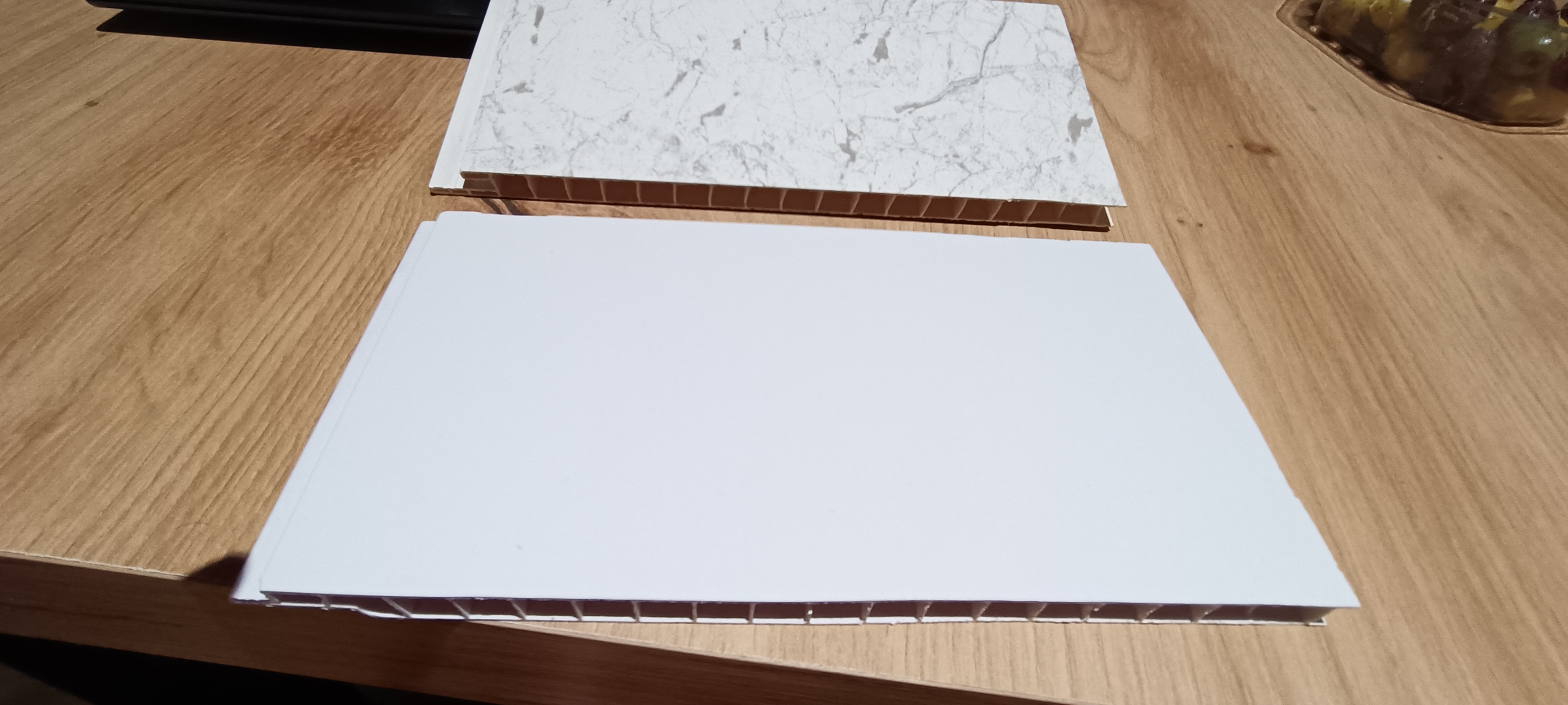

Z racji tego, iż sklejka jest w cenie jakiej jest o egzotycznej już nie mówię oraz o dostępności - cały czas szukałem alternatywy.
Przeglądałem remonty, materiałem który najbardziej mi odpowiadał były parapety, z których skorzystał Marcin Murano przy remoncie swojej N132.
Jednakże parapet akurat nie dawał mi na tyle swobody przez jego małą szerokość, wykończenia oraz ten przedni "ząb".

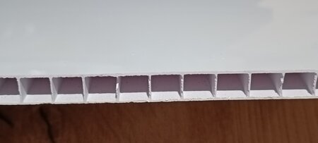

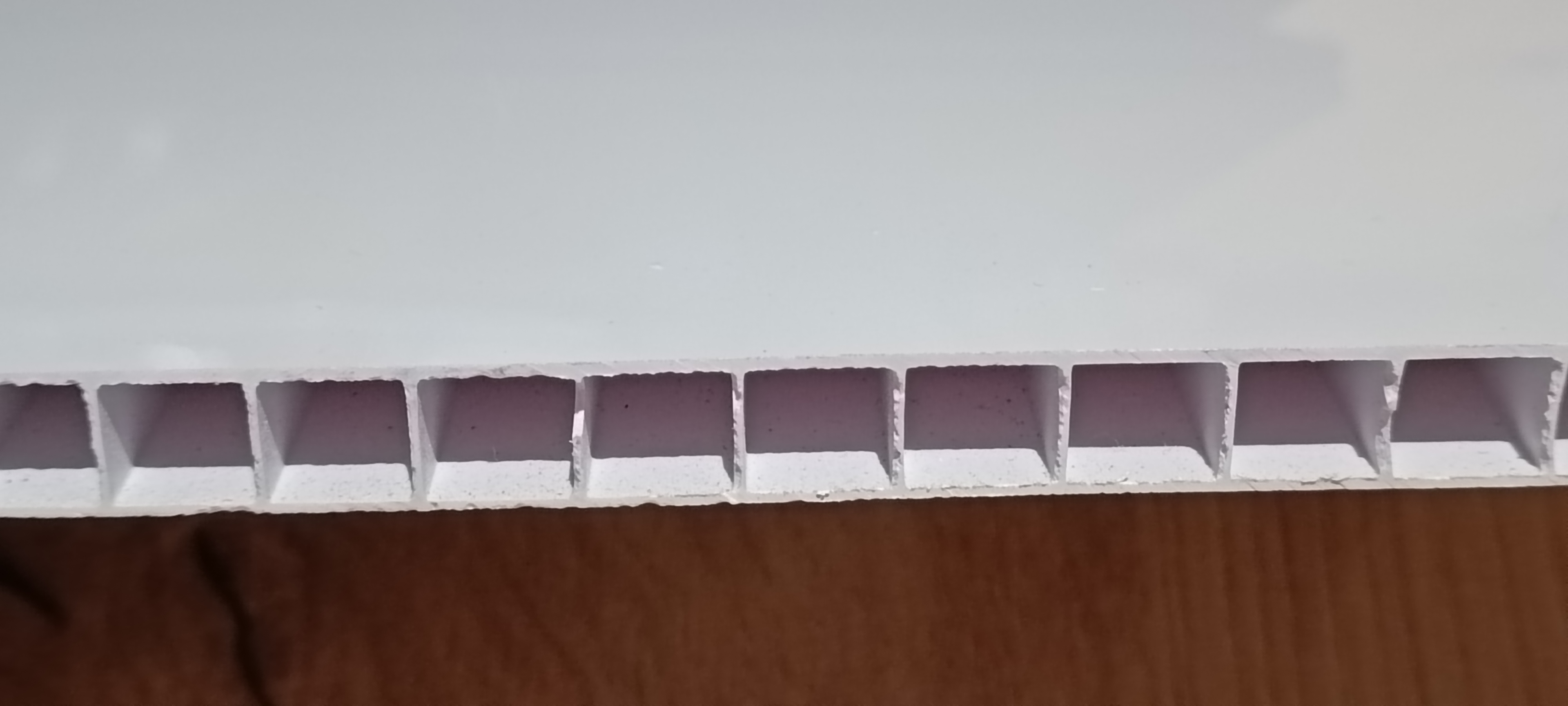

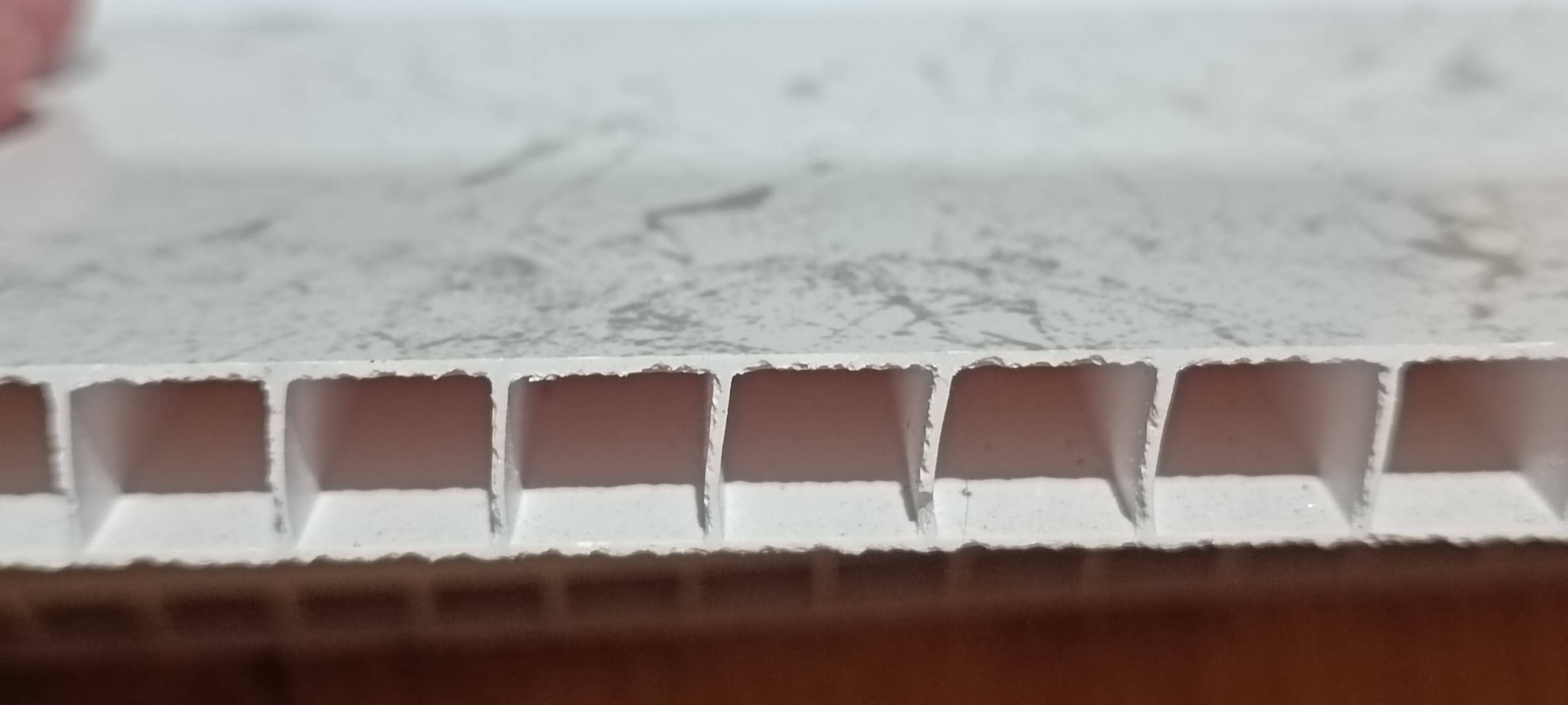

Będąc w Warszawie znalazłem "coś" co szczerze zainteresowało mnie - a ze względu na "bliskość" musiałem zobaczyć, dotknąć itp.
"Płyty wielkoformatowe" - alternatywa płytek w łazience. Budowa - jak parapet, płyta ma wielkość w standardzie 2400x1000 mm, jak wziąłem do ręki myślę "to jest to".
Waga płyty około 12kg - ba, lżejsza od sklejki Fuma, Ceiba.... Właściciel firmy wprowadził mnie także w wykończenie płyt - profile aluminiowe czy PCV są na każde nasze zachcianki - od kątowych, łączeniowych po nawet profile z oświetleniem LED.
Płyty mają fajną budowę, gdyż posiadają "zamki" i połączenie dwóch płyt jest niemalże niewidoczne i szczelne.
Wedle informacji właściciela-sprzedawcy, płyty łączone na ich klej elastyczny pracują w różnych temperaturach, nie ma problemu z trwałością jak również poinformował mnie że sprzedaje materiał do budowy mebli w kamperach i busach (podał strony kto korzystał lecz nie pamiętam).
Skorzystałem z promocji jednej z płyt, gdyż z informacji jaką uzyskałem jest to materiał (PCV), który bardzo dobrze się maluje (sklejkę przecież też muszę pomalować). Wybór padł więc na "najtańszą" płytę - i tak do malowania.
Muszę też zaznaczyć, że "na wystawce" wziąłem płytę pasek w ręce - 30cmx100cm i płyta nie jest giętka na tyle żeby się poddawać. Myślę, że sklejka egzotyczna i płyta jest porównywalna jeżeli chodzi o giętkość. Na wystawce także były płyty "gięte" przez nacinanie - (jak u kolegi Mannt sklejka) i też fajnie to wyglądało więc jak najbardziej można "rzeźbić". Plusem jest mniejsza waga....
Z kolei co do listew PCV - mocne, "ciężkie", masywne - widać jakość nie to co Castorama. Jedna listwa kątowa 90 stopni waży około 800g (240cm) - więc naprawdę czuć trwałość. Myślę że nie będę płyt giął, lecz listwa kątowa i dwa kawałki na szafki górne (oszczędność także materiału).
Poniżej fotki - ciekawy jestem Waszych opinii. Ja robię meble z tego materiału, zobaczymy czy produkt będzie trafiony.
Zapraszam na ich stronę http://www.vell.pl, FB "VELLpl"
Ja otrzymałem próbki, stąd zdjęcia z łączenia.

Fajne, ale kurde drogie draństwo.
Re: Karolus i remont nr.3 - N126NT
stachu_gda pisze:Fajne, ale kurde drogie draństwo.
Stachu, ale teraz masz najtańszą za 236,96zł jedną płytę (niecałe 100zł za metr2)... Sklejka egzotyczna droższa... A materiał tańszy
Ja nie namawiam - ale alternatywa jest
Ja kupiłem - zobaczymy co wyrzeźbię

Karolus pisze:Stachu, ale teraz masz najtańszą za 236,96zł jedną płytę (niecałe 100zł za metr2)... Sklejka egzotyczna droższa... A materiał tańszy
Wygląda atrakcyjnie, pomyślę nad tym. Wstępnie u mnie skończy się albo na lakierze jachtowym wodoodpornym w łazience, albo na gumolicie na ścianach. Ale oglądam różne alternatywy.

Rzeczywiście; produkt fajny i lekki. Mam założony bardzo podobny u siebie w domu z tej firmy:
https://www.vilohome.com/produkty/scian ... ne-motivo/
Struktura i materiał chyba ten sam tylko w innym rozmiarze ale w łazience nie założyłbym tego.
Nie chcę oceniać produktów tamtej firmy, bo nie miałem z nimi styczności ale wydają się być baaardzo podobne.
Połączenie na zamek o którym wspominasz według mnie nie jest na tyle szczelne żeby nie przedostała się przez nie woda.
Może gdyby je dodatkowo uszczelnić to tak
Ty jednak nie będziesz miał tego problemu, bo łazienkę masz ze zgniłka
Rozumiem, że będziesz tak pasował i ciął elementy co by tych połączeń nie wykorzystywać przy budowie mebli

Jeśli rozetniesz wzdłuż płytę z jednej strony od góry do dołu tylko na jednej ściance to płyta się pięknie zakrzywi kilka takich przecięć w zależności jakie chcesz mieć zakrzywienie.
Ja powiem szczerze myślę o spienionym pcw, zamówiłem już kilka grubości formatek małych żeby sprawdzić jakie jest to mocne w zależności od grubości, jest bardzo lekkie bo mam 5 mm 100/80 i jest potencjał

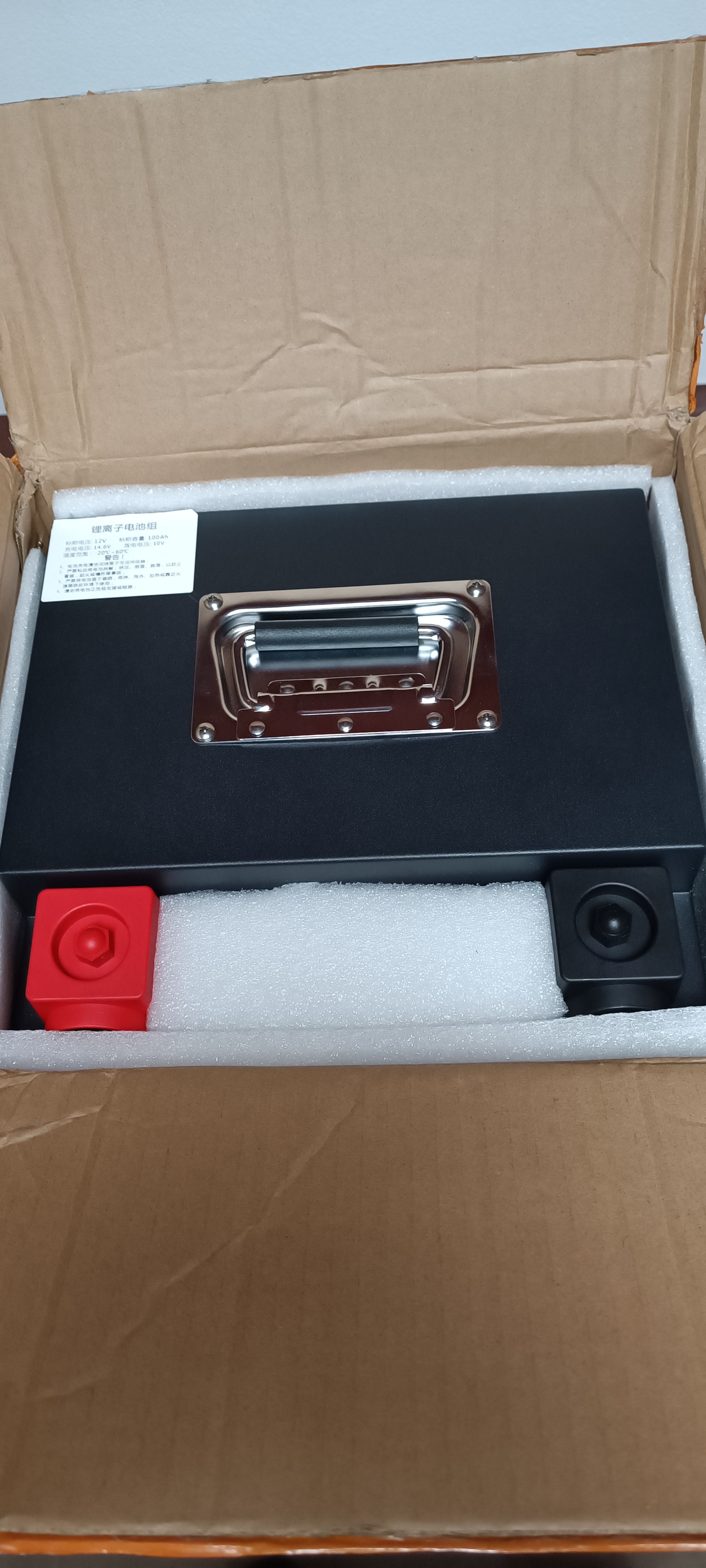

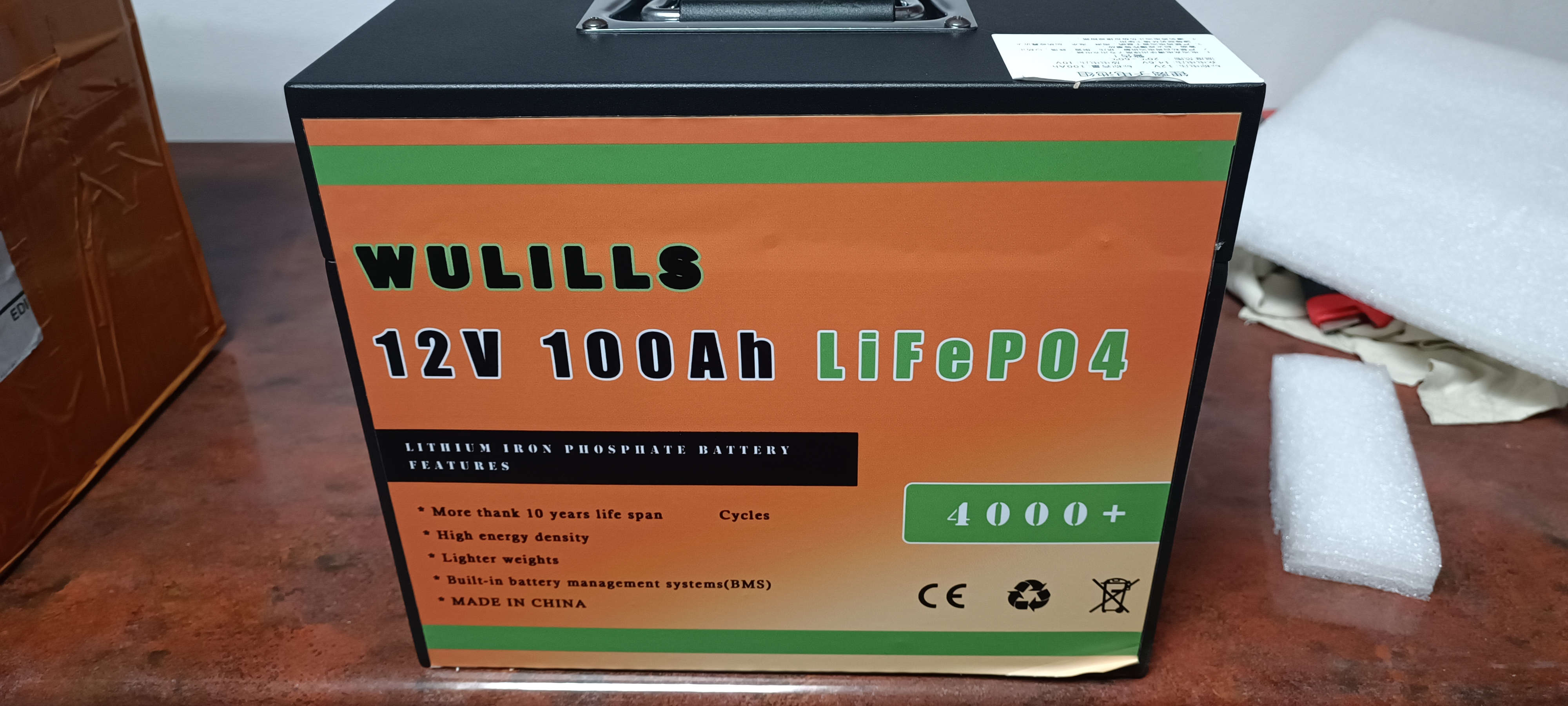

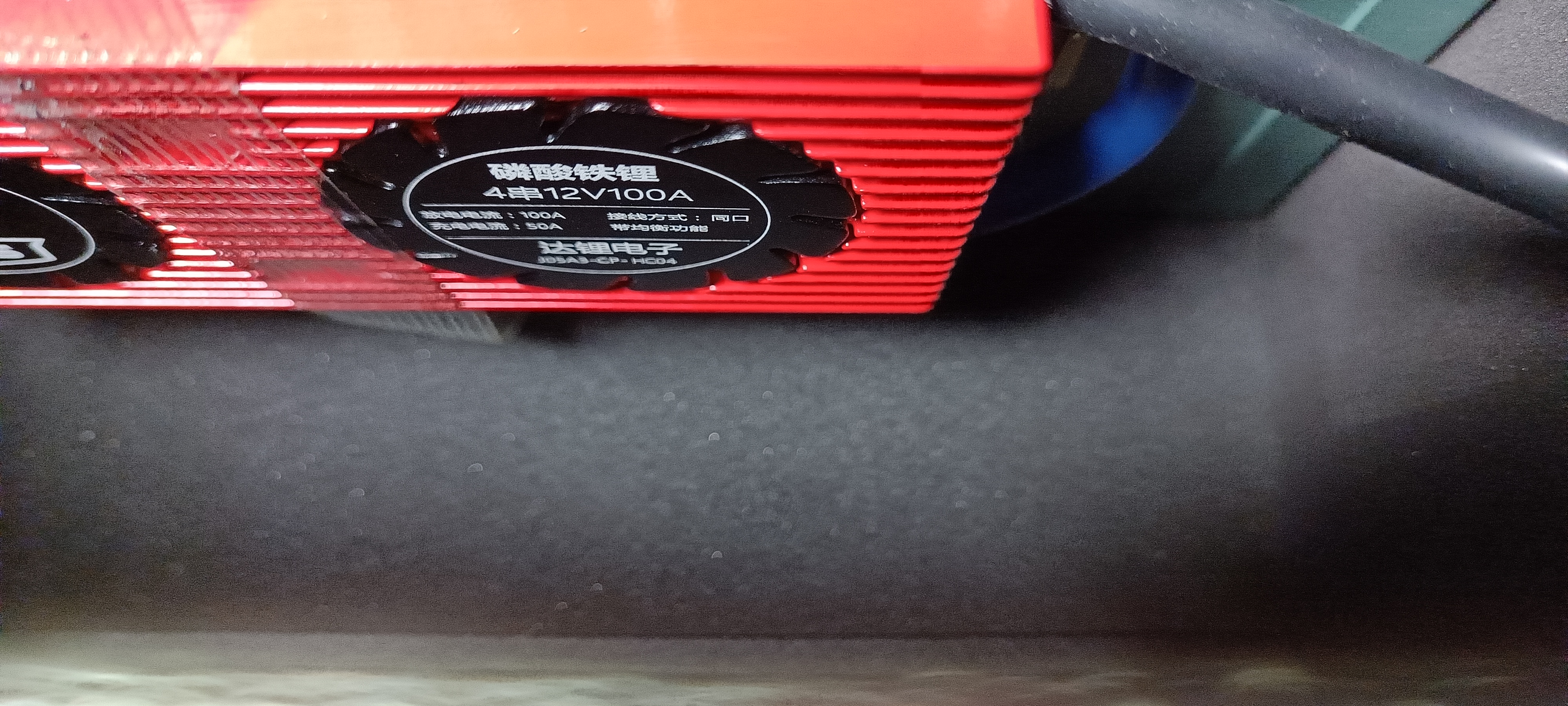

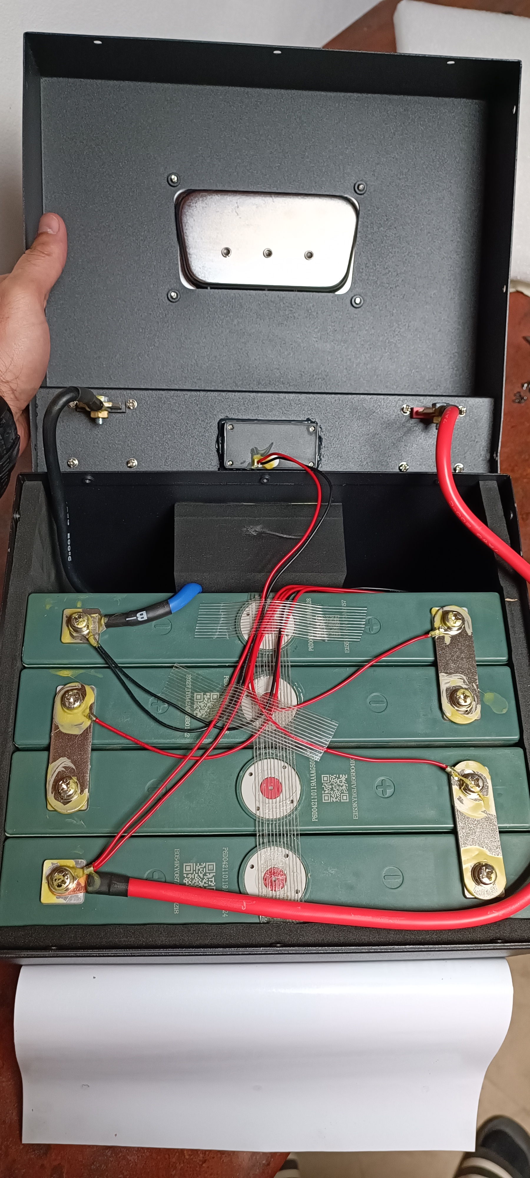

Dziś przyszedł...
Przyczepa "się robi" ale graty jeszcze schodzą....
LiFePO4 z BMS 100Ah 12V
