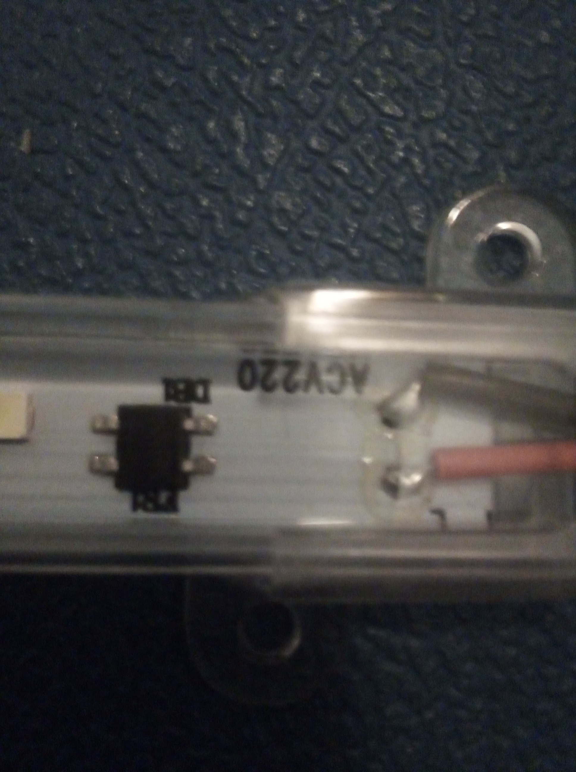

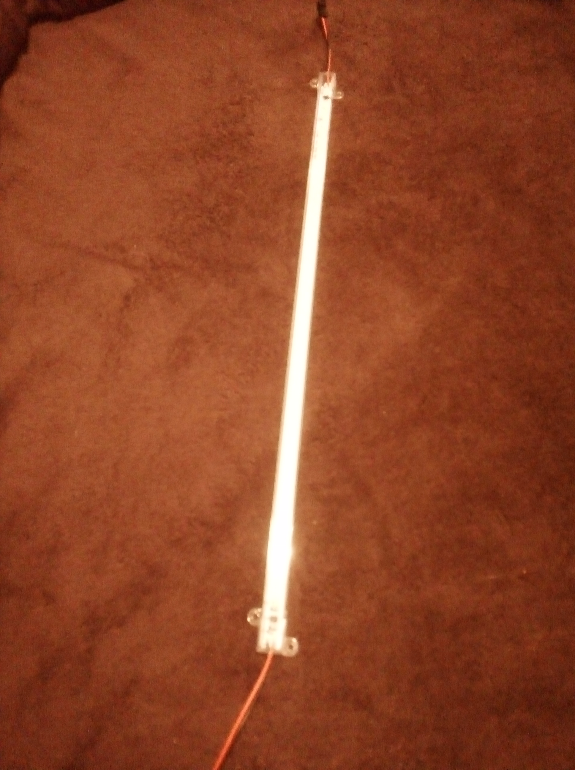

kooba pisze:Nie jestem pewien na 100%, ale Led chyba zawsze jest 12v i po prostu ma w urządzeniu odpowiednią przetwornicę.
Ja też nie jestem pewny, ale chyba nie ;) ja mam np pasek LED, bezpośrednio podłączam do 220v i nic nie wybuchło.
Posty: 5941
Re: RE: Re: Projekt
Postautor: kooba » czwartek, 13 lut 2020, 13:33
krzysztof_cw pisze:
:shock:
Dej foto
:shock:
Dej foto
Mam w budzie.
:shock:
Dej foto
Proszę bardzo led na 230V.

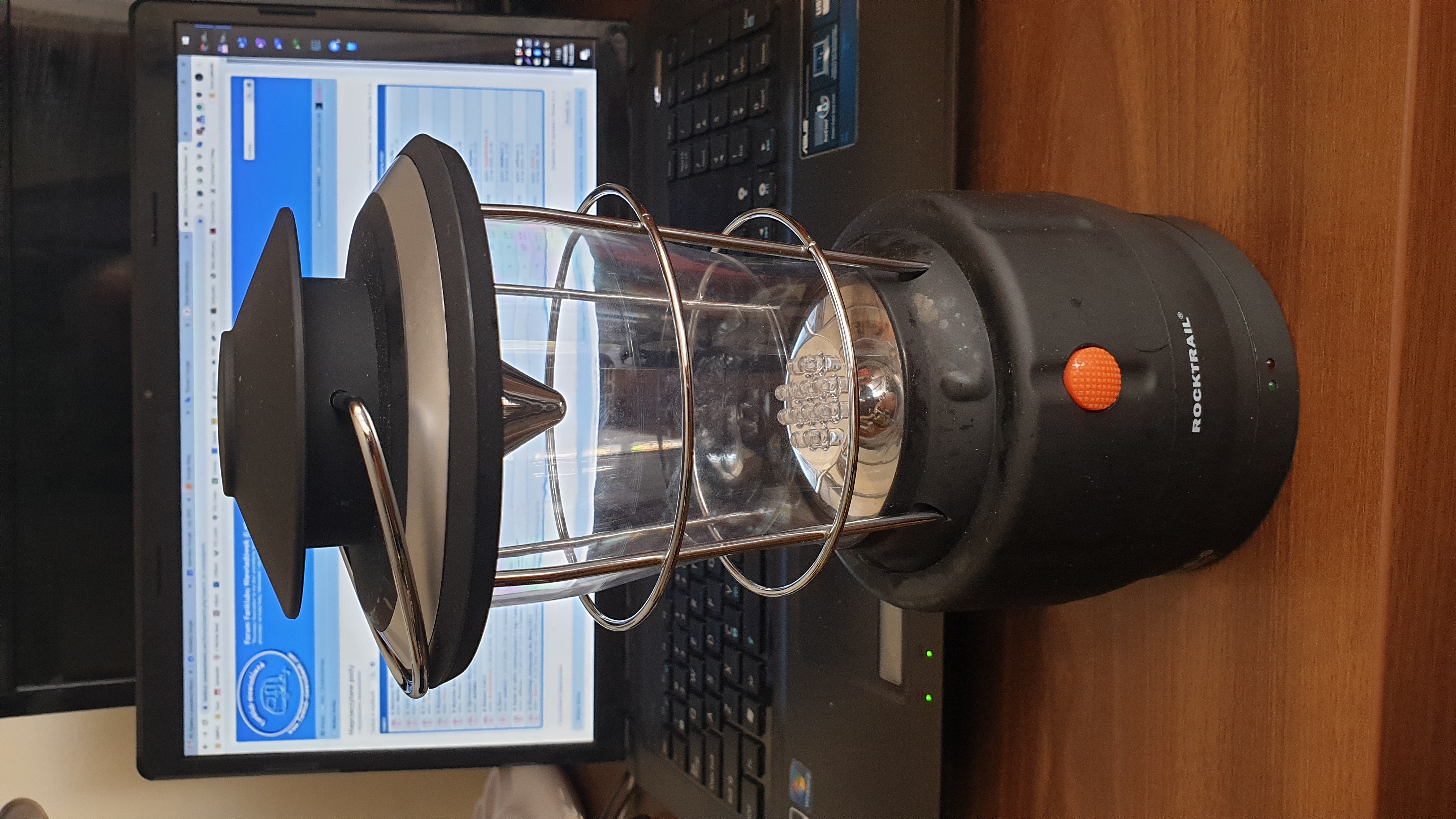

Przy tej całej dyskusji przypomniałem sobie, że mam gdzieś lampę campingową, której nie używam bo założenia ma dobre tylko podzespoły słabe. Efekt taki, że oświetla 10 cm od lampy bo led jest za słaby. Akumulatory też nie za rewelacyjne bo Ni-MH.
Będę w niej wymieniał flaki na aku Li-Ion + kontroler ładowania + żarówka na power Led. Jeszcze nie wiem w jakiej konfiguracji napięciowej bo lampa ma dynamo, które jeżeli się uda to chciałbym zostawić jako ładowanie awaryjne.
Jeżeli ci się nie pali z przeróbką twoich lamp to zaczekaj chwilę. Ja chciałbym w najbliższych 2-4 tygodniach przetrenować temat.
