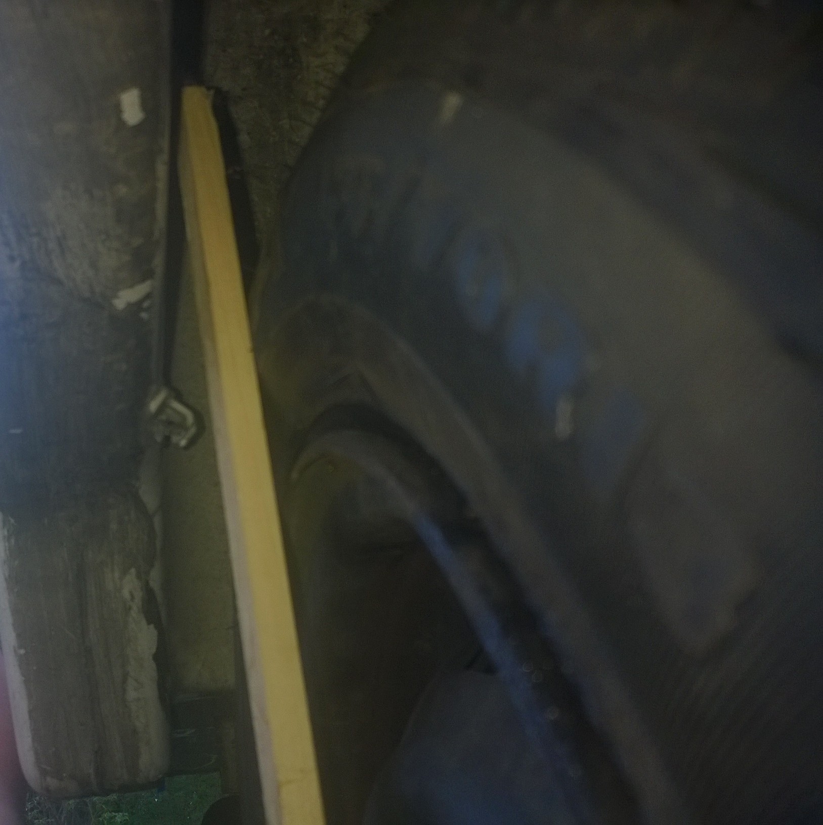

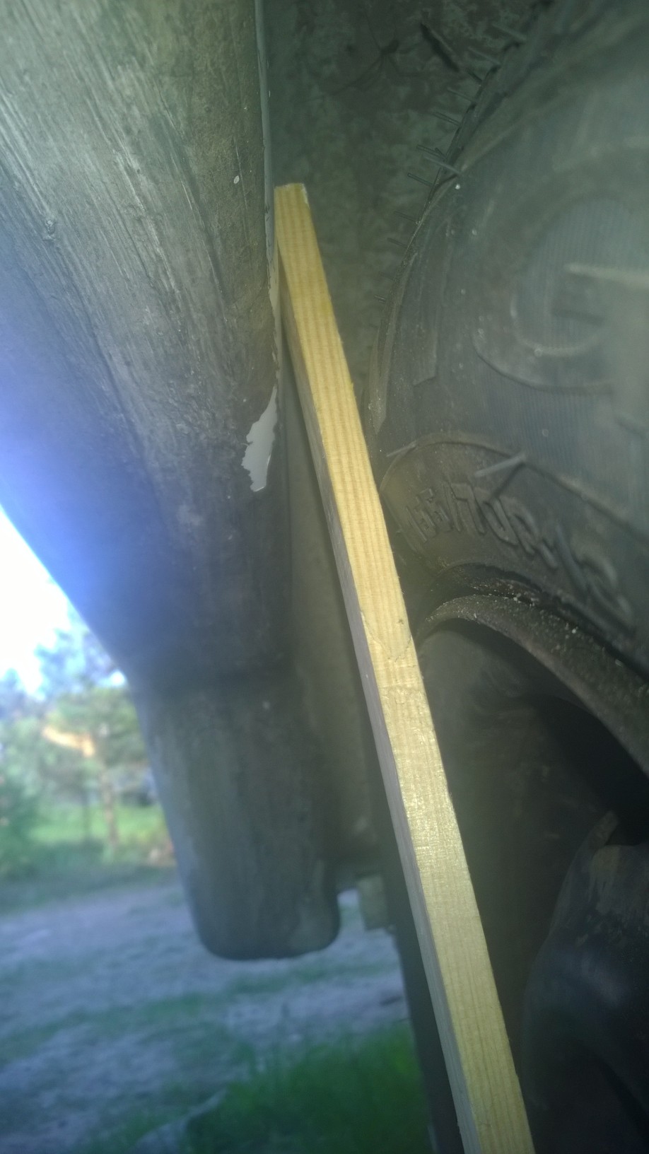

Dzisiaj wróciwszy z pracy otworzyłem browarka i polazłem mierzyć o co chodzi z tymi oponami i nadkolami. Za jasnego na spokojnie wydaje się, że jednak nie ma tragedii, ale może się mylę to mnie sprowadźcie na ziemię :)
Po pierwsze przyczyna jest jasna i nie trzeba było nic precyzyjnie mierzyć - rzeczywiście buda jest o centymetr przesunięta w stosunku do ramy w prawo, stąd lewe nadkole jest o 1cm "węższe" od zewnątrz cepki. Mam oś hamowaną, co dodatkowo ogranicza przestrzeń na manipulację rozmiarem opony.
Dokładne pomiary mówią, że:
- między płaszczyzną wyznaczoną przez zewnętrzny bok opony, a płaszczyzną pionową wyznaczoną przez laminat jest około 10mm "wolnego" dla lewego koła
- między płaszczyzną wyznaczoną przez zewnętrzny bok opony, a płaszczyzną pionową wyznaczoną przez laminat jest około 20mm "wolnego" dla prawego koła
Obydwie strony osi przy swobodnym obciążeniu osi bez podpór siadają symetrycznie - tzn. nie ma tak że jedna strona cepki jest niżej niż druga.
Czyli podsumowując w uproszczeniu - lewe koło ma od zewnątrz 1cm luzu między oponą a laminatem.
Prawe koło zaś - 2cm.
Jak widać, różnica jest i ta różnica mnie wystraszyła. Załączam fotki jak to wygląda - brzeg opony na fotkach jest wyznaczony przez listewkę o grubości 9mm, nie wiem czy na tych fotkach cokolwiek zobaczycie bo ciężko sensownie telefonem zrobić tam zdjęcia. Pierwsze zdjęcie to lewe koło, drugie - prawe.
Podsumowując temat - WYDAJE MI SIĘ że powinno być ok w praktyce, ale jeśli się mylę to napiszcie.
LEWE KOŁO - TO KTÓRE BUDZIŁO MOJE OBAWY
Prawe koło
Ostatnio zmieniony środa, 11 maja 2016, 17:52 przez stachu_gda, łącznie zmieniany 2 razy.

Moim zdaniem będzie dobrze, 1cm luzu wystarczy.

Tak głośno myślę ...... podłóż lewarek pod wahacz i winduj tylko nie wiem czy się schowa.
Posmaruj rant koła np. kremem, pastą do zębów no czymkolwiek i zobaczysz czy ociera jak podniesiesz do góry.

Nie schowa się. Właśnie o to chodzi że do schowania potrzeba mocnego "uderzenia" od spodu. Na chwile obecną co mi się wydaje sensowne, to po pierwszych 10 czy 20 kilometrach sprawdzić czy są jakiekolwiek ślady obcierki.

to podnieść delikatnie, podłożyć jakieś klocki pod wahacz i bujać
Jedna osoba w środku i buja a druga kręci kołem.

...kiedy sprawdzalem jakie kola zmieszcza sie do Enki, to zaganialem do przyczepy 5 doroslych osob, ktore mialy za zadanie rytmicznie rozbujac przyczepe gora-dol... ja na dole obserwowalem co sie dzieje w okolicach nadkola.
Wierz mi, ze przy takim tescie zobaczysz dokladnie czy bedzie obcierac czy nie :)

Spokojnie kolo sie mieści i powinno byc dobrze. :)
Ale zrób test jak koledzy podpowiadają i jak juz uporasz sie z remontem to mala przejażdżkę po okolicy i bedziesz miał pewność.
