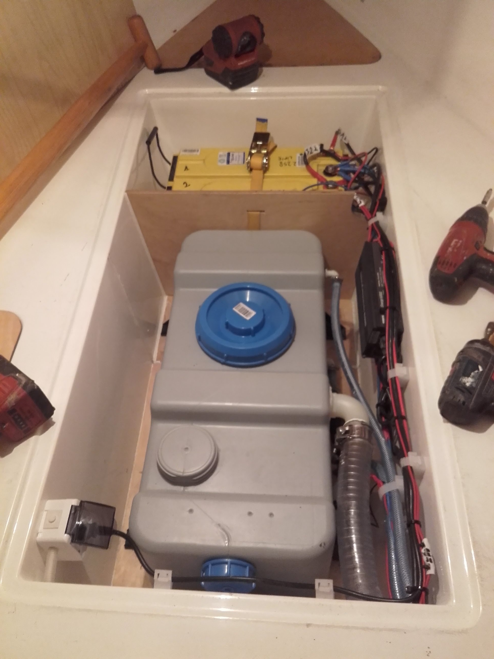

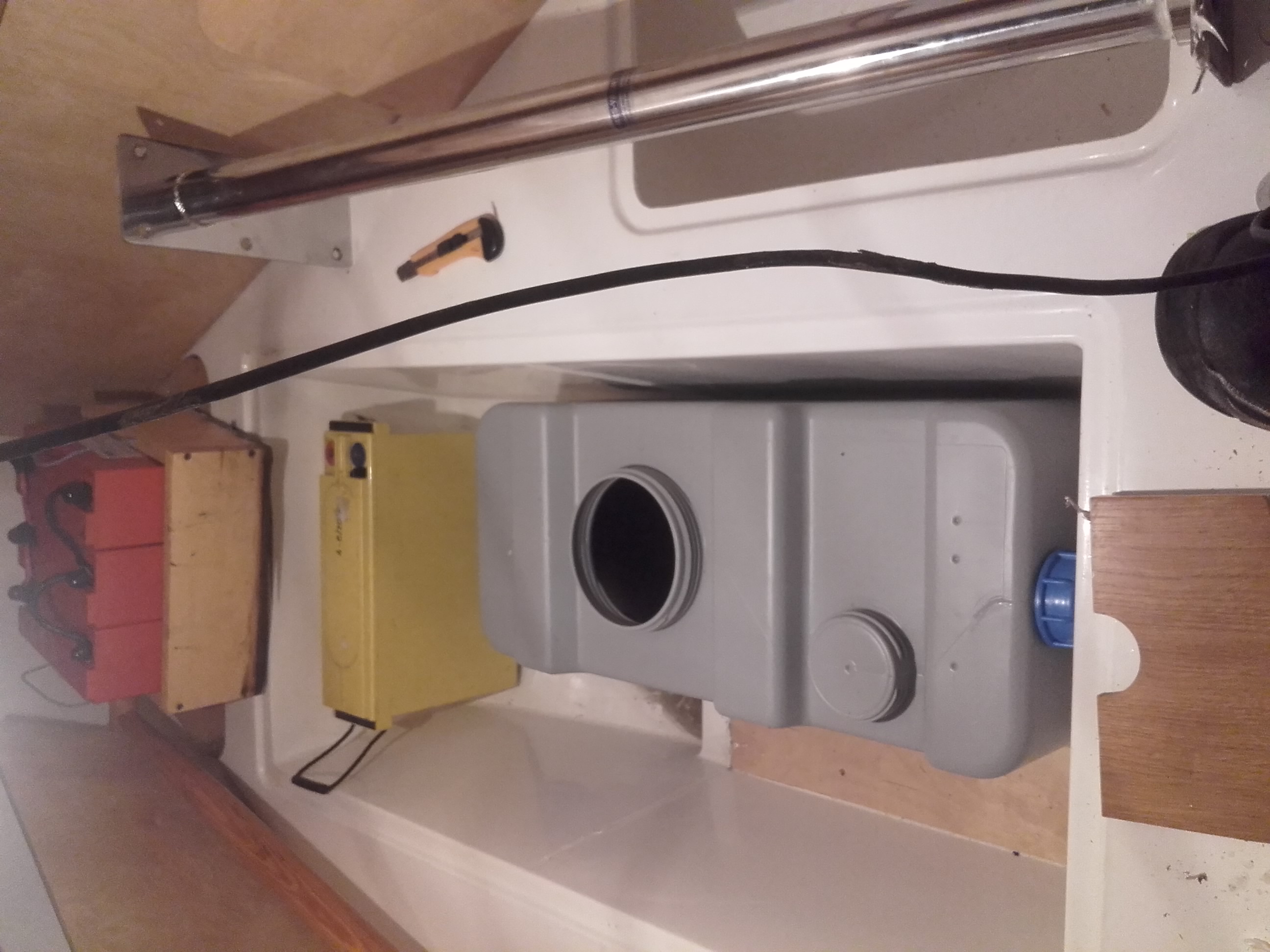

Re: Za drugim razem jest łatwiej, czyli remont nr. 2
mannt pisze:Do tej pory woda była w bakiście w białym baniaku gdzie był łatwy dostęp teraz będzie niebieski tank70 schowany pod łóżkiem i faktycznie, może być problem z oceną poziomu wody, wiec jeśli Kolega będzie tak miły to poproszę o wskazówki jak ugryźć ten temat wskaźników.
Jest sporo gotowych rozwiązań na ali.

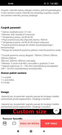

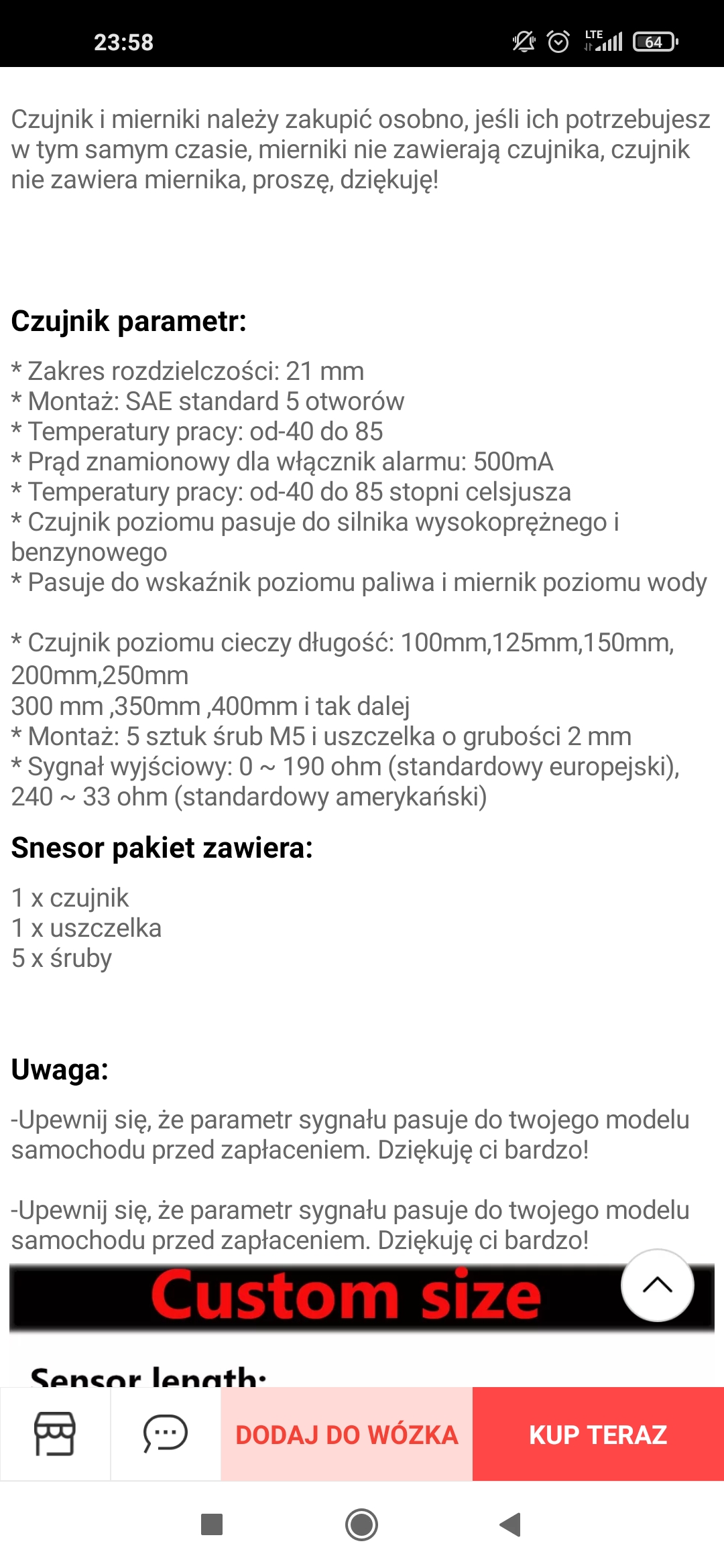

A o co chodzi z tymi Ohm? 0-190 i 240-33 Ohm?
Szczerze nie mam pojęcia ale w opisie jest mowa o jakimś standardzie europejskim i amerykańskim.
Jak przesuwasz pływak po czujniku to rezystancja zmienia się w podanych przez Ciebie zakresach, w teorii. Ja konstruuję elektroniczny wskaźnik poziomu wody, kupiłem ten 0-190 Ohm i kicha.
Odczyt nie zmienia się liniowo, przeskakuje co kilkadziesiąt ohm co burzy moja koncepcję dokładnego cyfrowego wskaźnika
Może w tych analogowych wskaźnikach nie ma to znaczenia, nie wiem.
O kompatybilność oporności czujnika do oporności wskażnika czyli w skrócie, o wskazywanie mających odniesienie w rzeczywistości właściwych poziomów. Czujnik i wskaźnik o różnych opornościach nie będą współgrać, nie będą wiarygodne.
Ja stosuję suwakowe wskaźniki poziomu cieczy 0-190 czyli eu, 240-33 to us, W pierwszych opór rośnie w miarę dolewania w drugich opór rośnie w miarę zużywania.
Długość czujnika w cm dopasowujemy do wysokości zbiornika i tyle, pozatym wlew kątowy 38mm, odpowietrzenie 16 mm, pobór 10 mm. Pytanie czy instalacja przepływowa z kranem z elektrowłącznikiem (w kuchence, obok zlewu ma Kolega otwór na montaż takiegoż tak, żeby szkło się zamykało) czy instalacja ciśnieniowa (z normalnym kranem jak w domu)?
Jeśli przepływowa to koniecznie zawór jednokierunkowy i sensowna pompka. Jeśli ciśnieniowa to warto obok pompy zamontować mały bufor, np jednolitrowy, wydłyży czas życia pompy i da jakiś tam komfort rzadszego włącznia samej pompy.
Co do samych zbiorników, pytanie do czego ta woda ma być wykorzystywana? Użytkowa czy pitna? Jak pitna to należałoby ją uzdatniać jodkami srebra albo inną chemią, w przeciwnym wypadku na skutek braku jej ruchu i długotrwałego postoju będą się tam rozwijały różne żyjątka. Sposobem na niestosowanie chemii i zablokowanie się rozwijania żyjątek jest montaż nierdzewnego zbiornika.

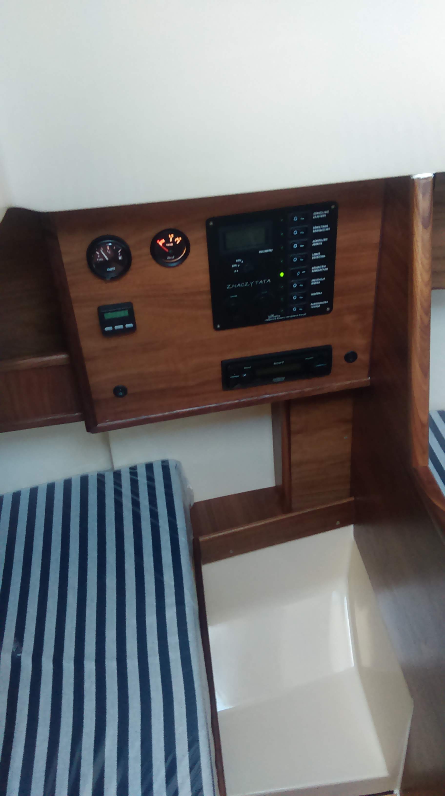

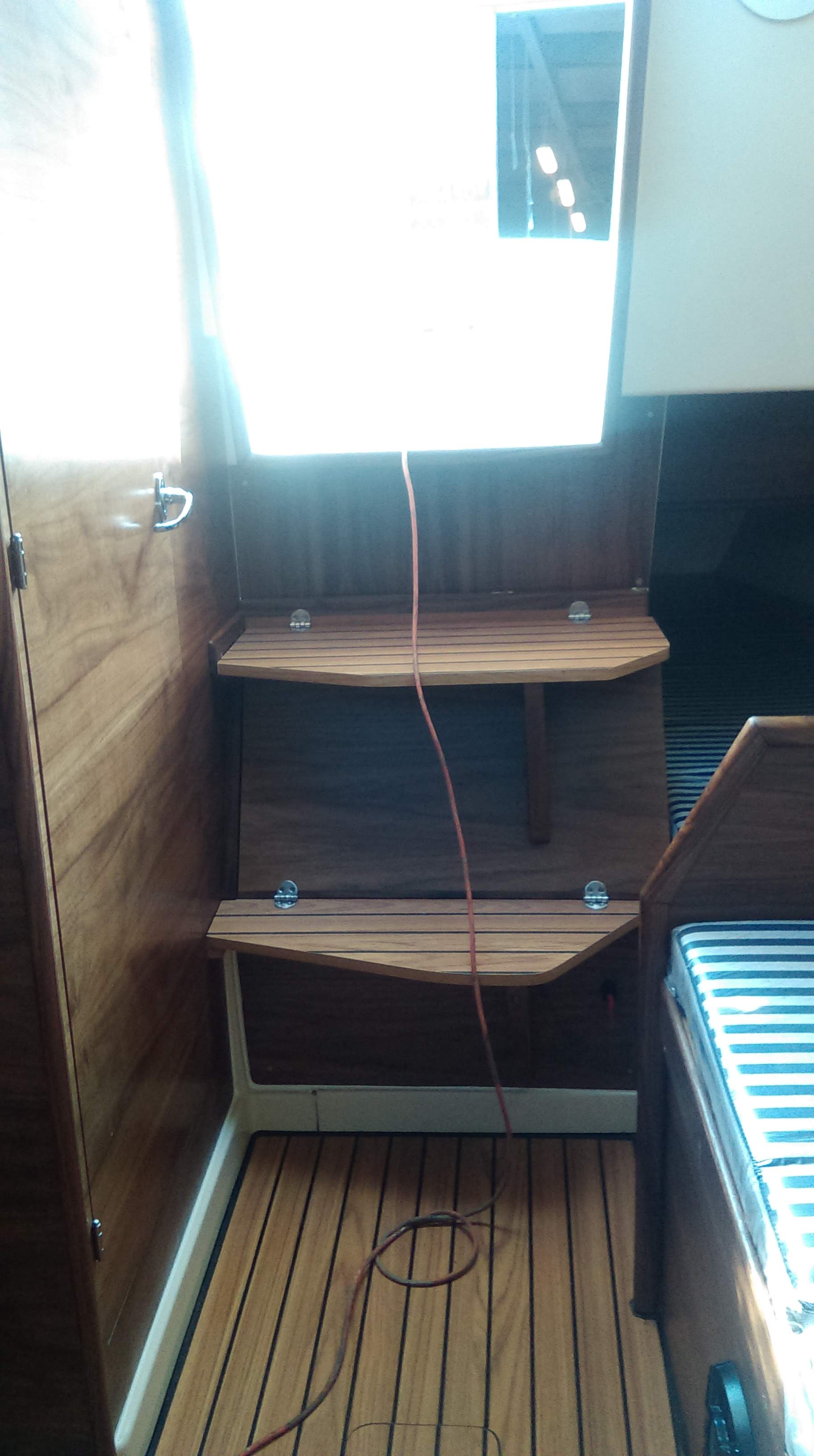

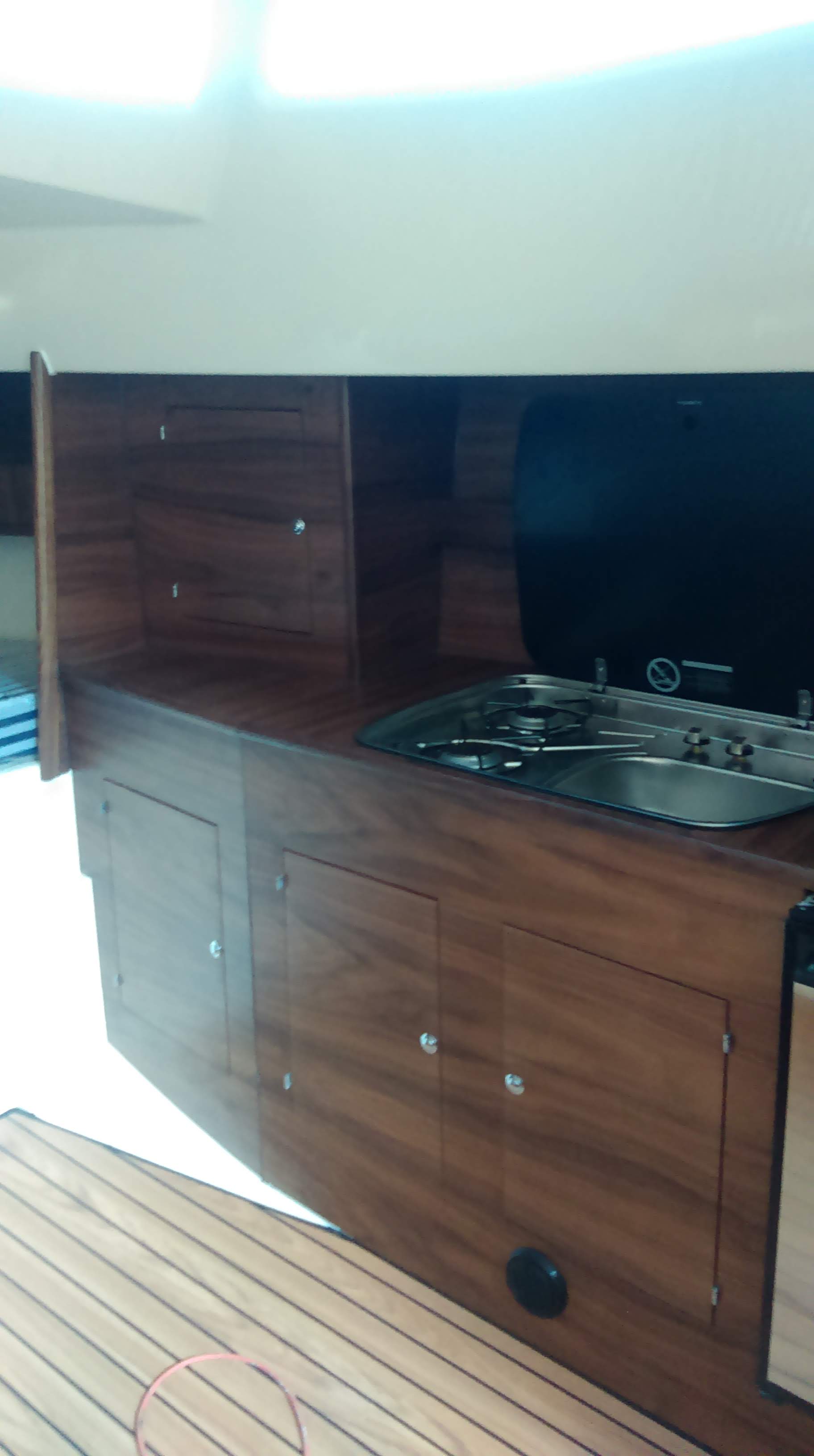

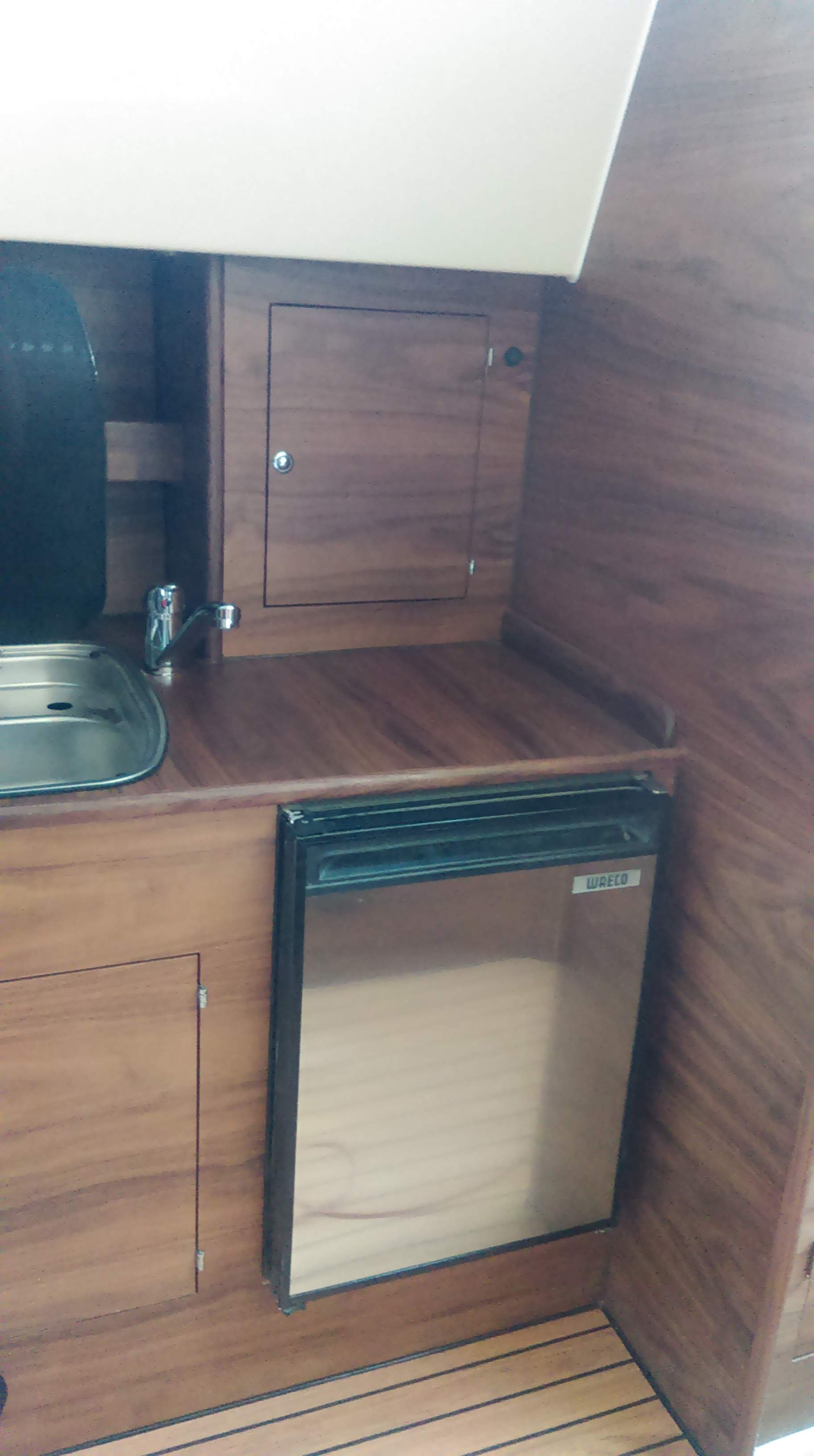

Dzięki. Jakby chciał Kolega popaczać, to tutaj jest więcej zdjęć https://photos.app.goo.gl/3S3GwKpxFdFU9jWb8 jedno na końcu na zachętę.
