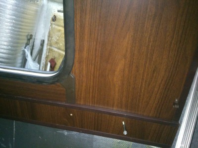

Troszkę dzisiaj podciągnąłem

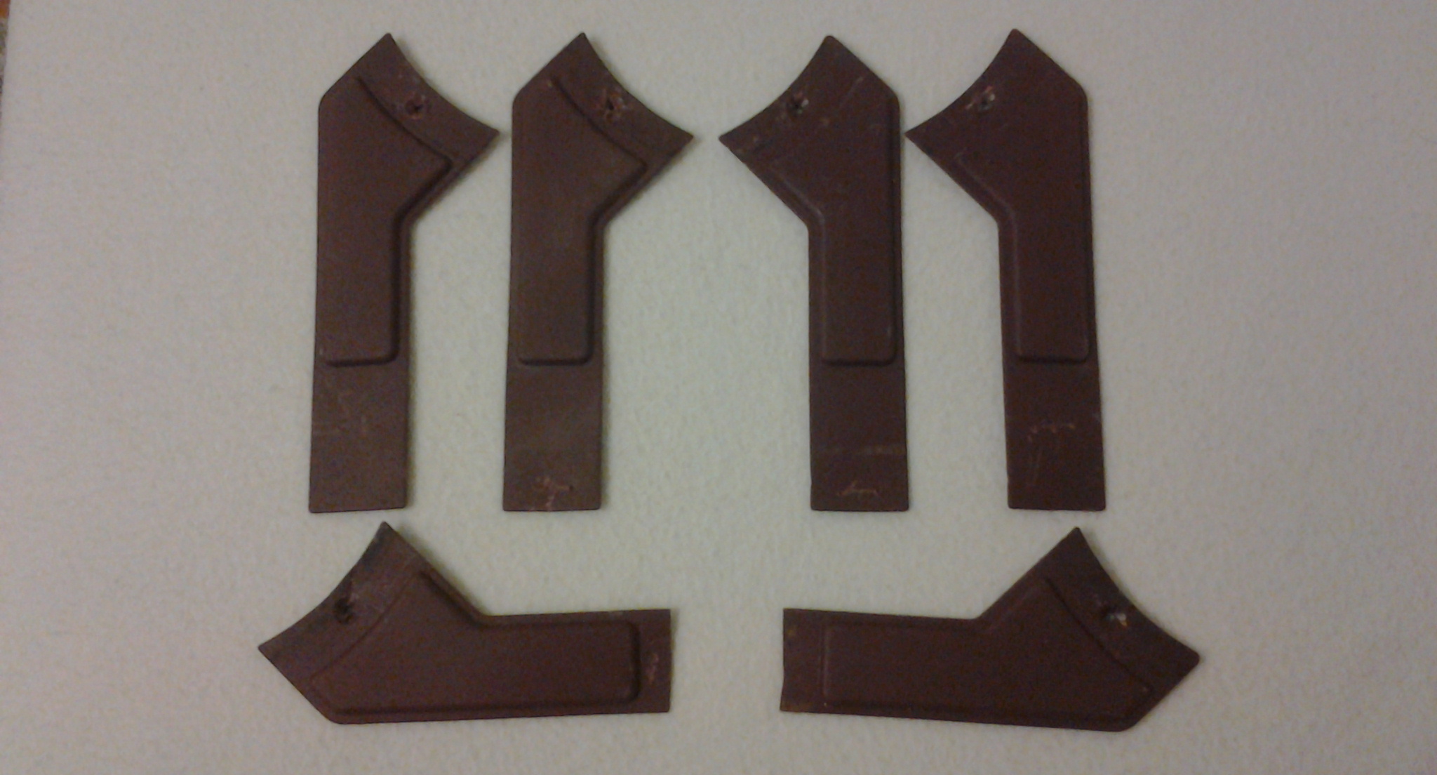

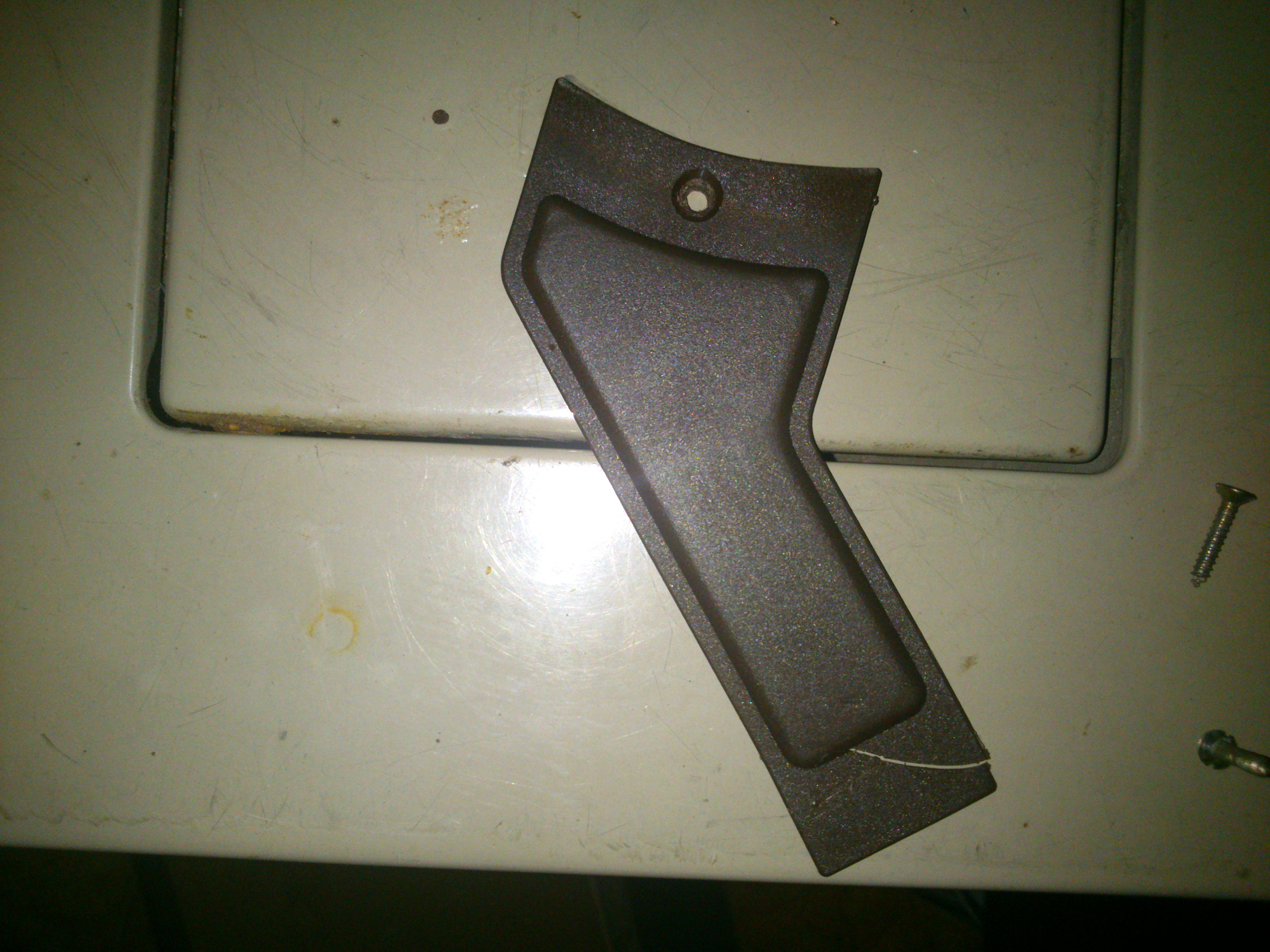

Mam pytanko,gdzie mogę dokupić te maskowania?

Budyń pisze:Mam pytanko,gdzie mogę dokupić te maskowania?
A ile ich potrzebujesz?
Nie wiem w jakim są stanie i ile ich mam, ale coś powinno być po remoncie mojej n126n. Mogę sprawdzić.

Cztery uratują mi życie a pięć będzie na cacy :D

Budyń pisze:Cztery uratują mi życie a pięć będzie na cacy :D
Mam 6, te na zdjęciu. Jak Ci pasują to podaj adres na priv to wyślę w prezencie.

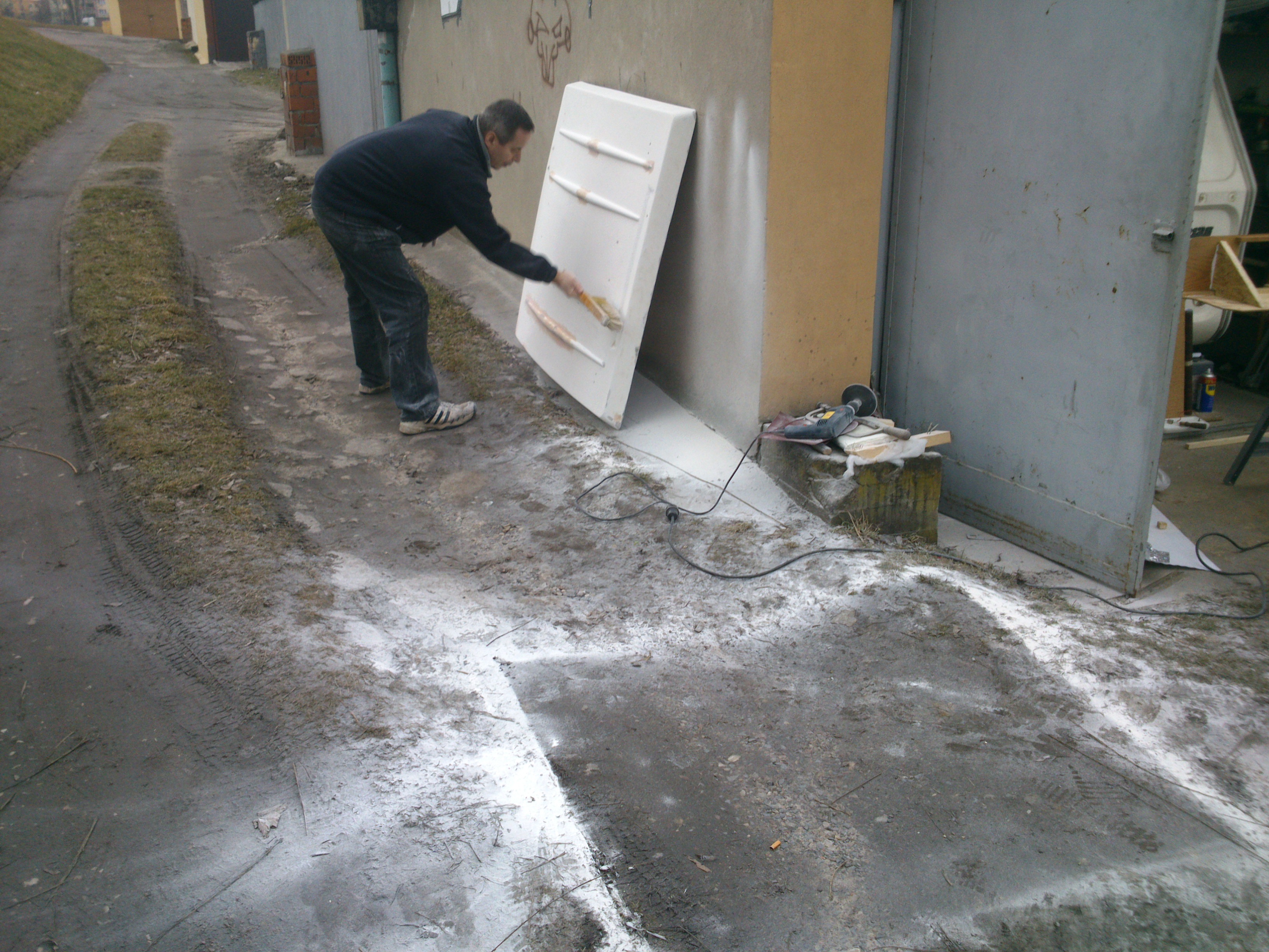

Postautor: Budyń » wtorek, 18 lut 2014, 18:11

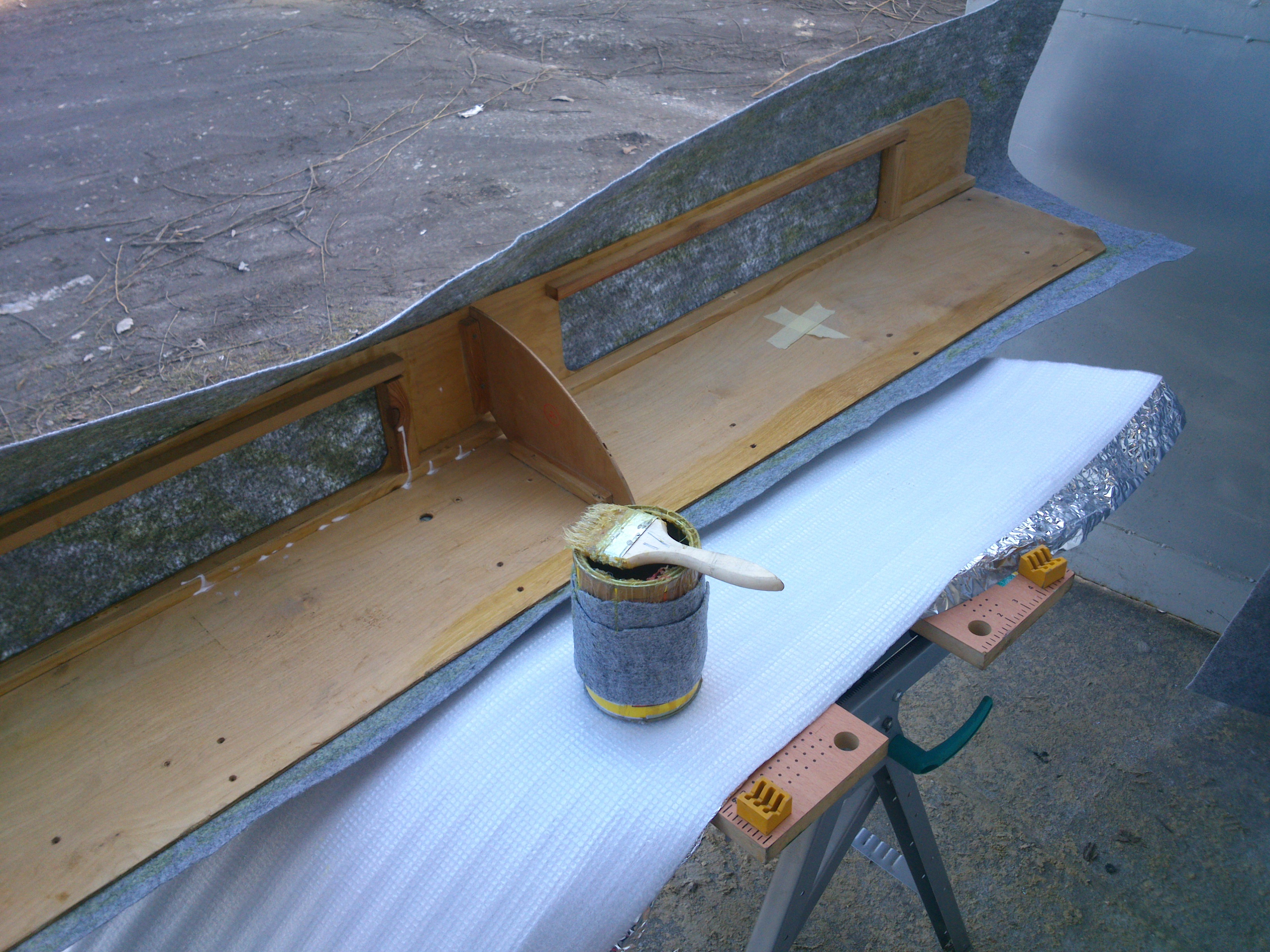

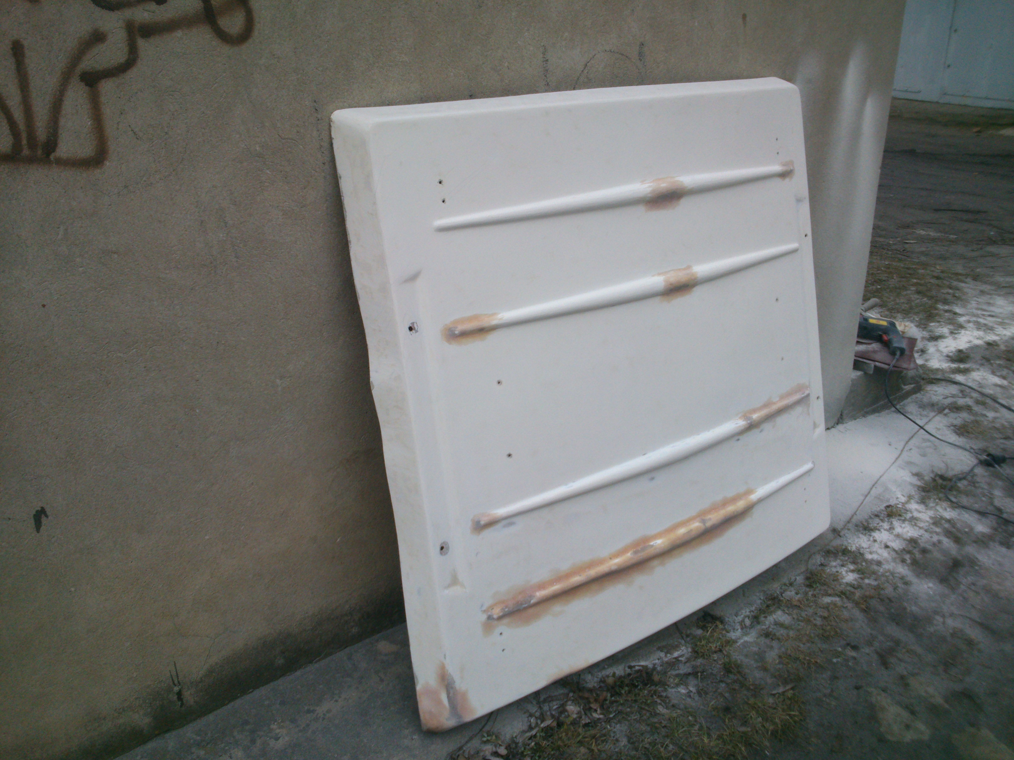

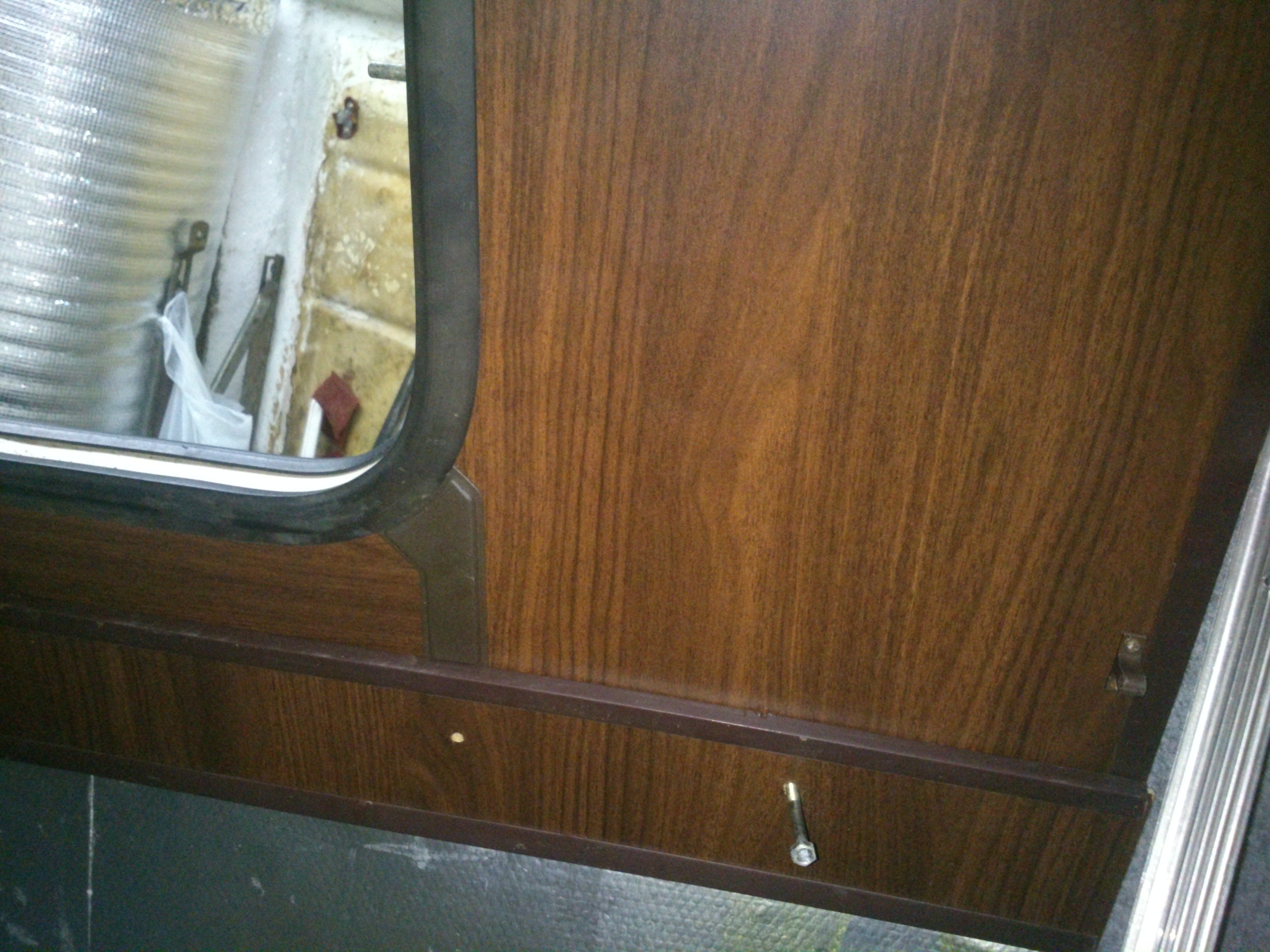

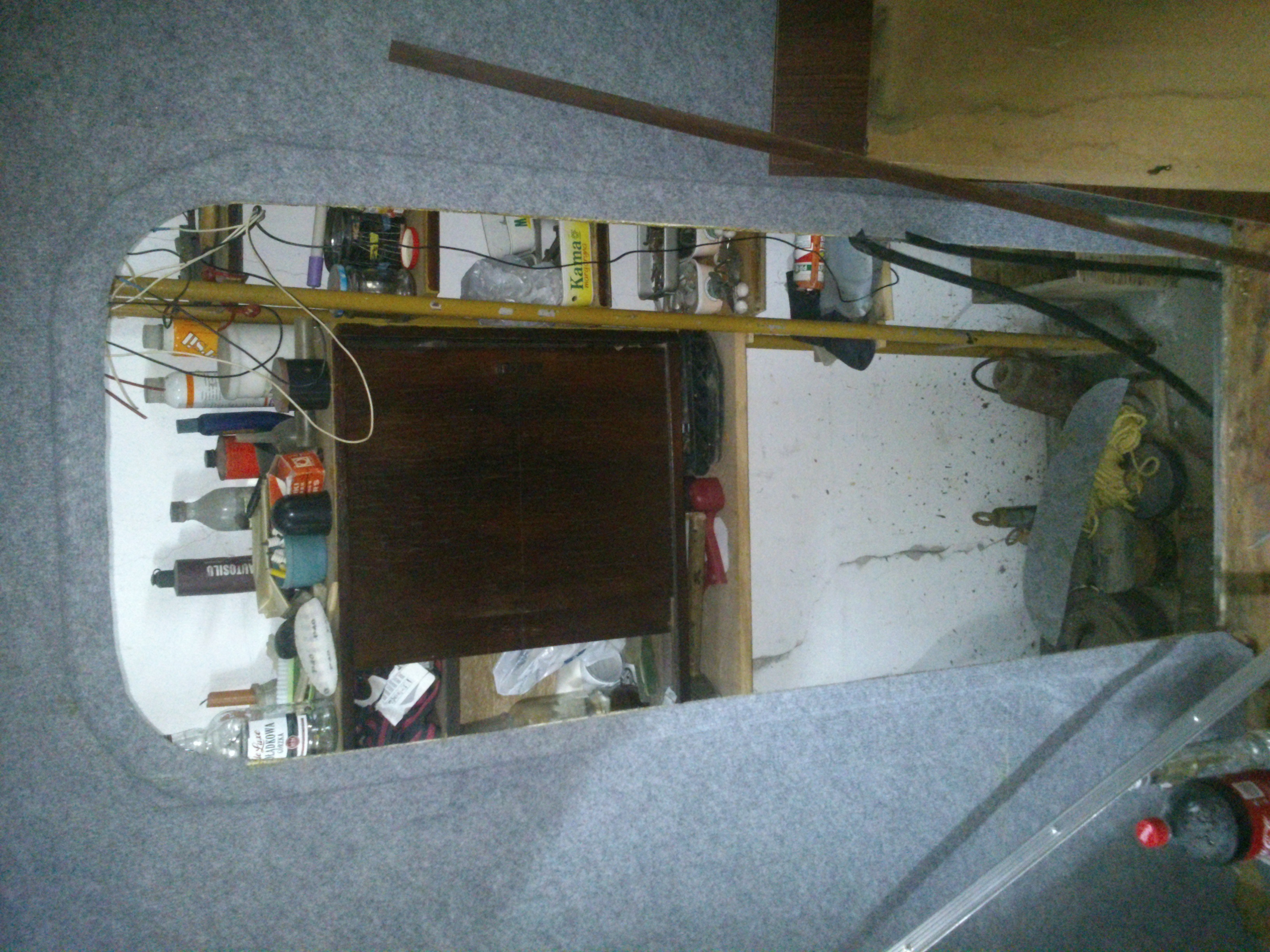

Robota idzie po mału,postanowiłem wszystkie pułki rozebrać rozkleić,wyszlifować,polakierować lakierem od środka,wymienić wkręty,i poskładać to do kupy,jest z tym roboty ale są sztywniejsze i pachnące,z zewnątrz oklejam je wykładziną,w między czasie miałem pomoc,jeden z kolegów zabrał się za daszek bo jego stan był opłakany,niestety wszystkie śruby od daszku trzeba było ciąć bo nie szło ich ruszyć.

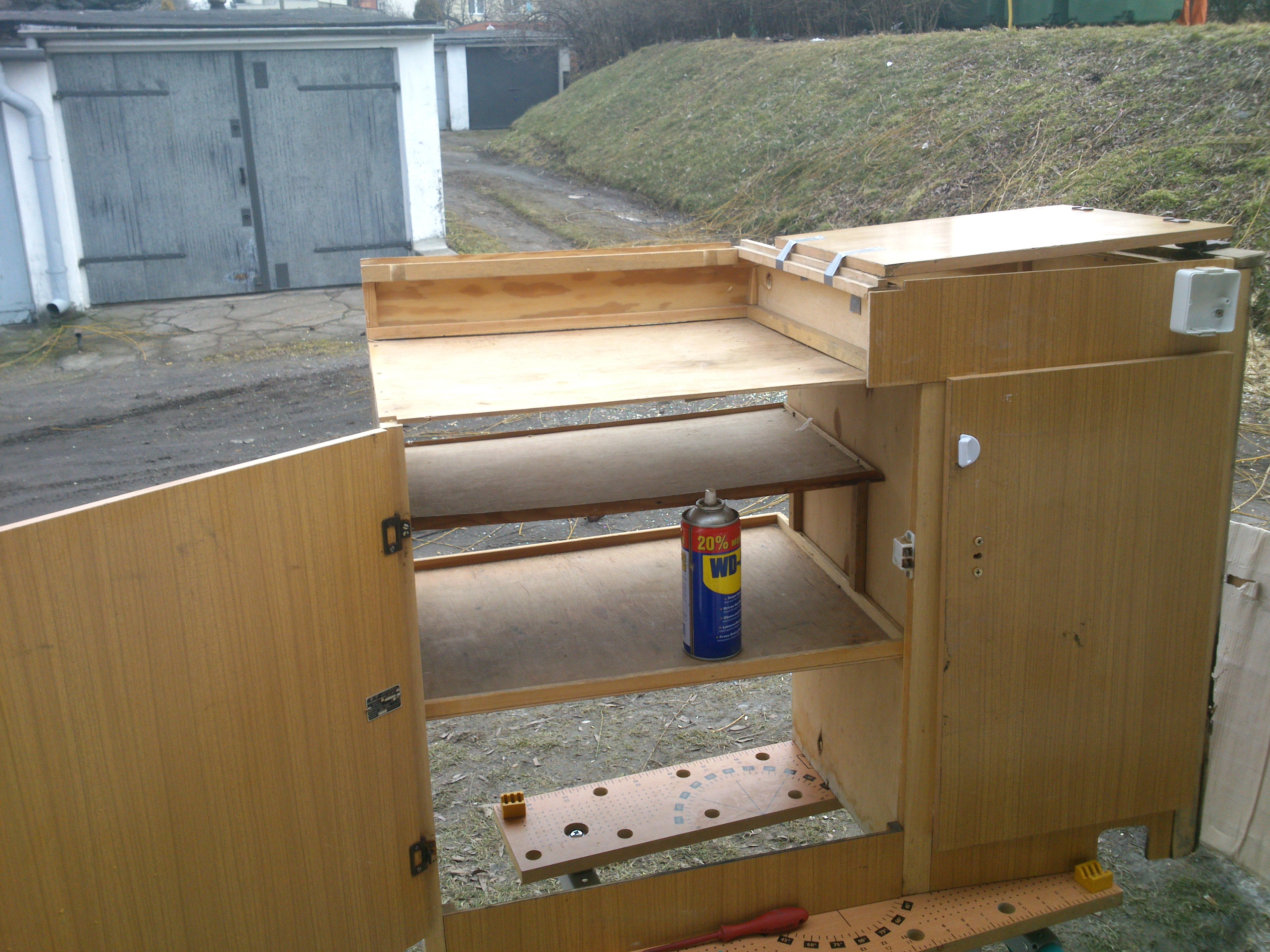

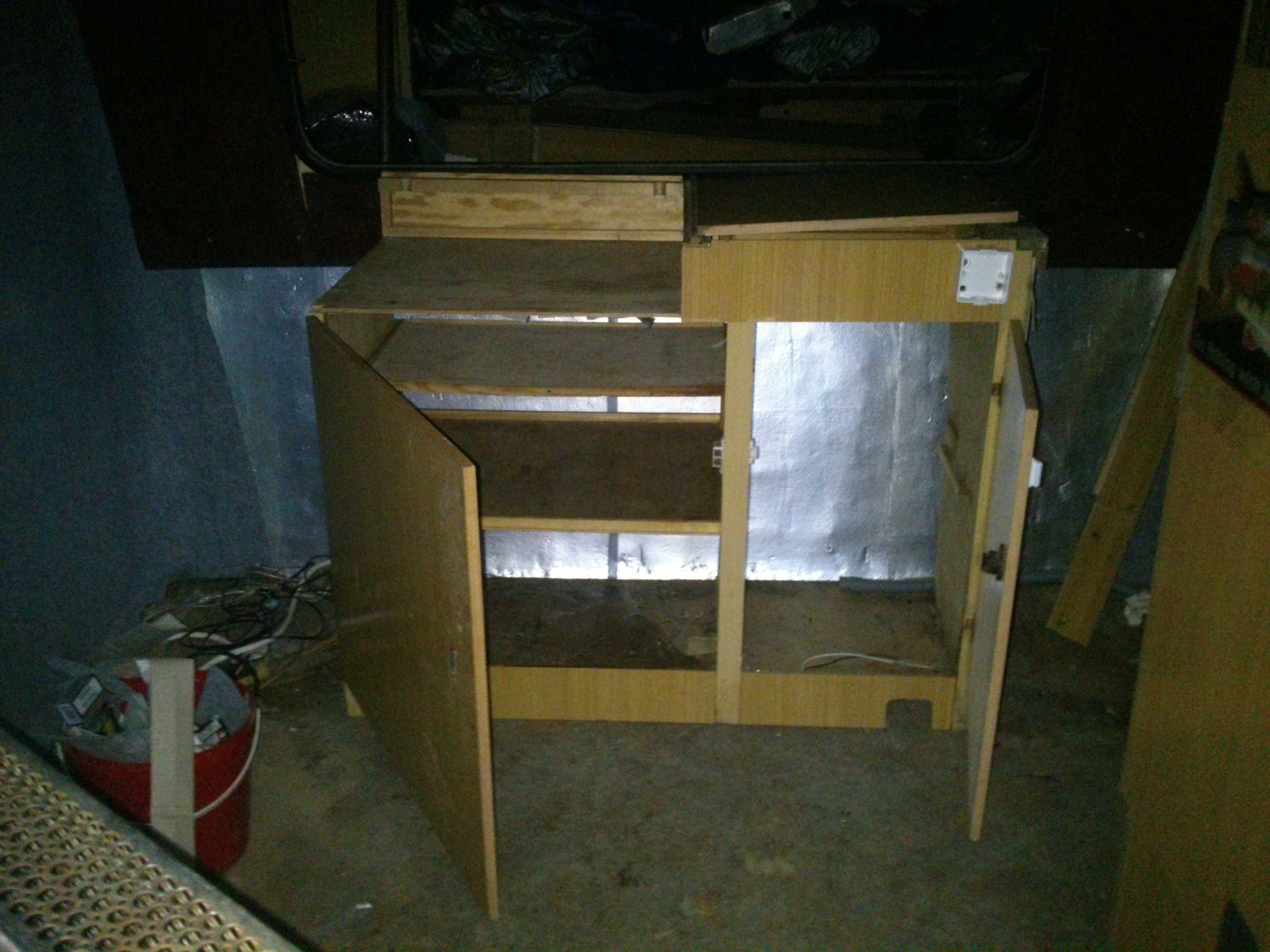

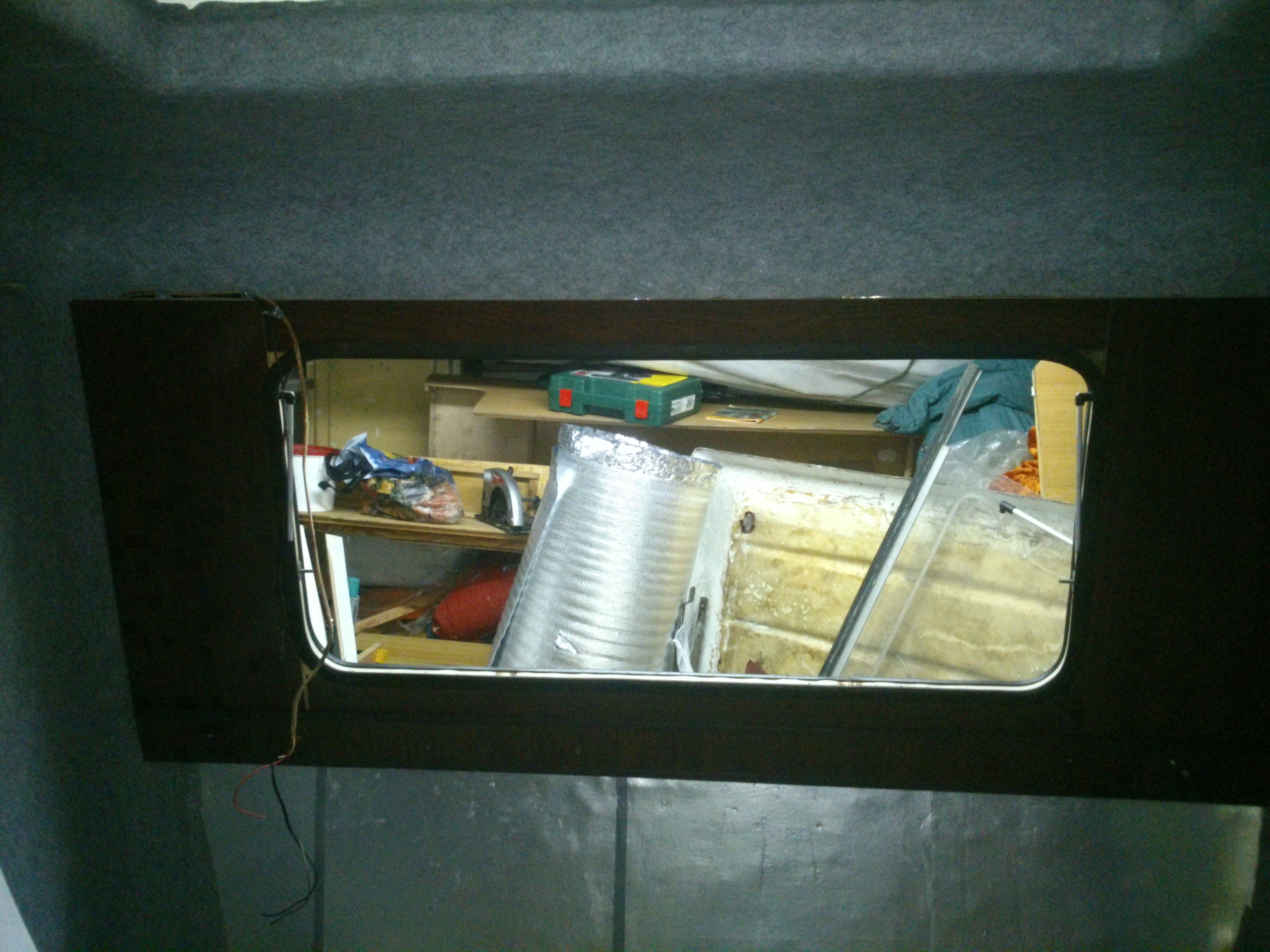

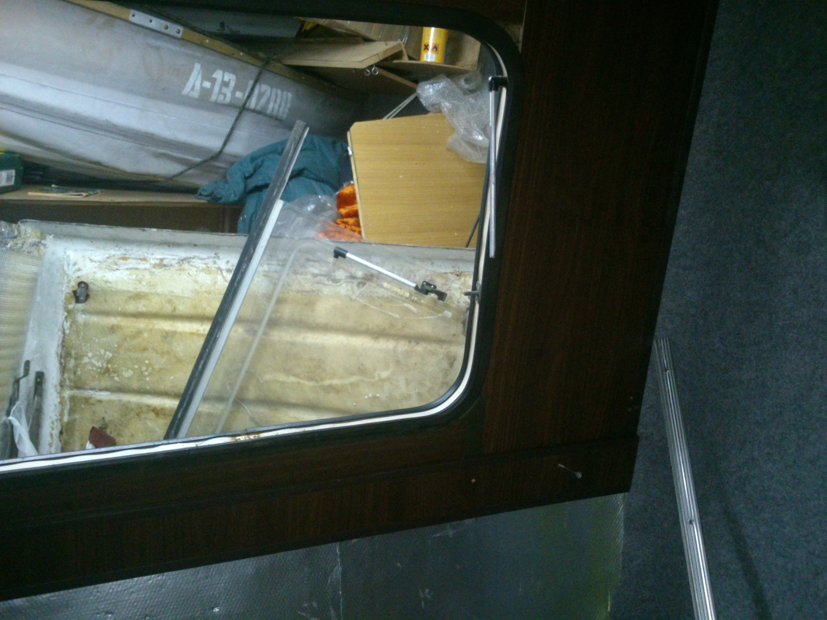

Szafki górne zamocowane,jedno okno wklejone,drugie zdemontowałem tam gdzie były ubytki położyłem żywice i matę a jutro je wkleję,daszek dostal też matę i żywicę,teraz myślę nad tą szafką pod oknem bo jakoś do wszystkiego nie pasuje.

Przede wszystkim WIELKIE dzięki CornBlumenBlau za te maskownice plastikowe które dzisiaj dotarły,jak tylko będę się mógł jakoś odwdzięczyć to proszę mów śmiało.

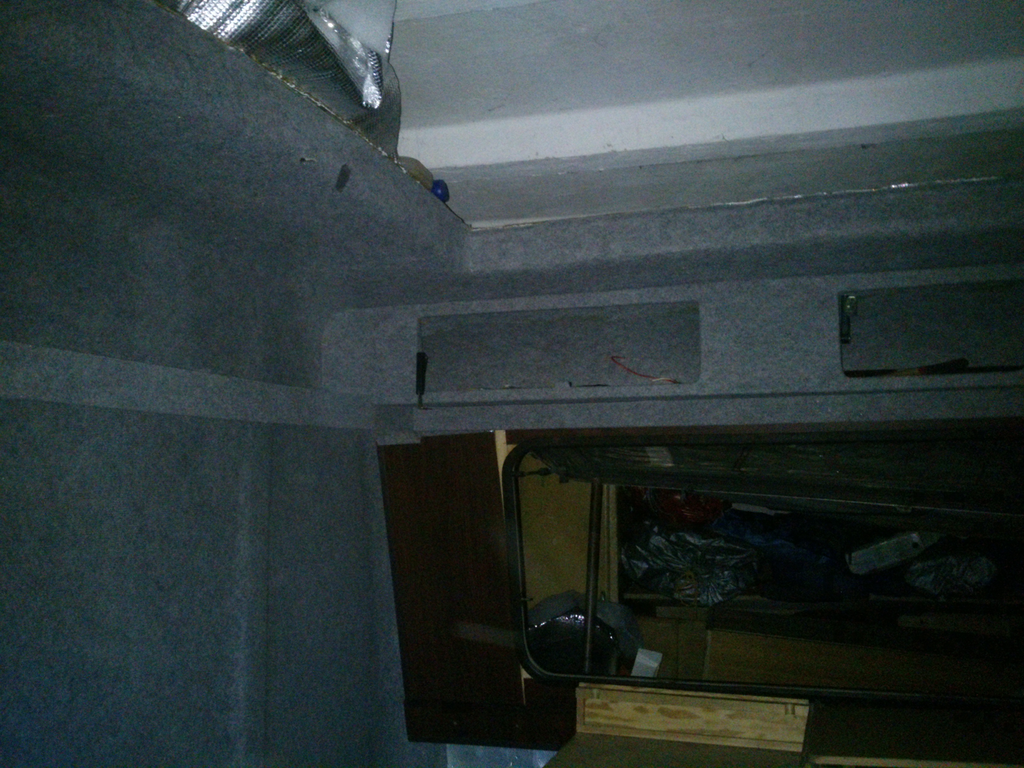

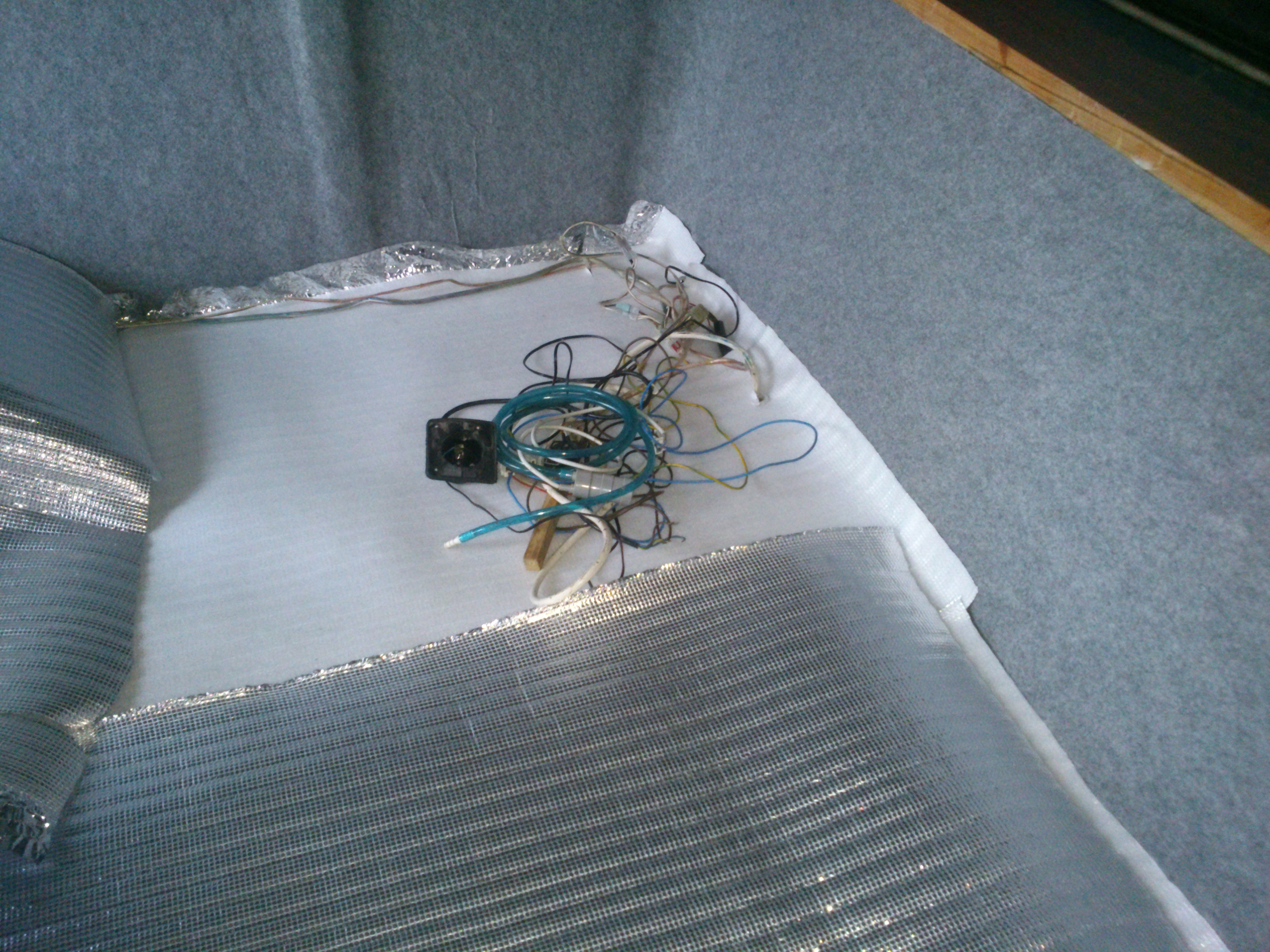

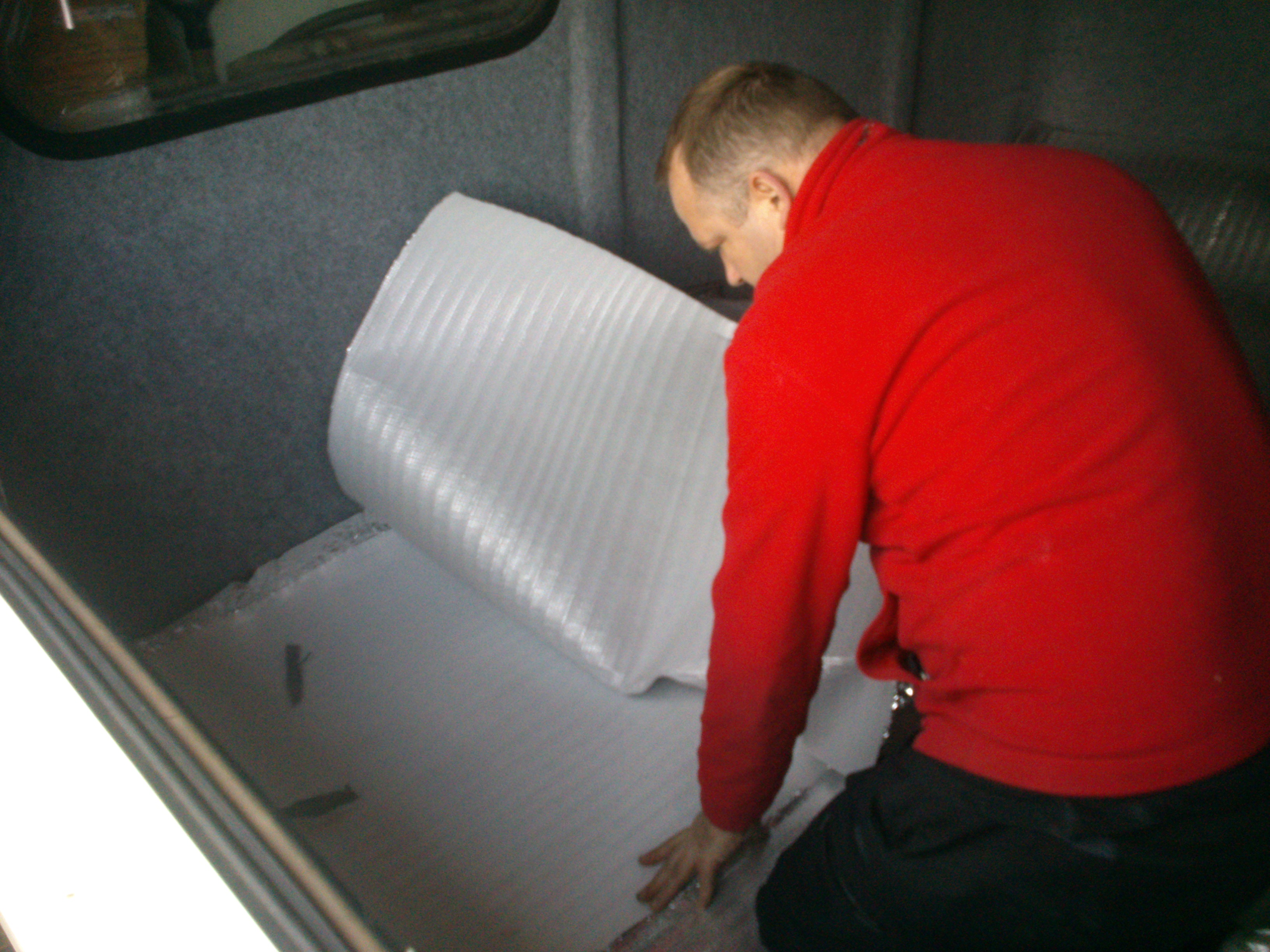

Dzisiaj było lekkie sprzątanie,debata nad nieszczęsną szafką i szafą,szorowanie podłogi,kładzenie izolacji na podłodze-2 warstwy,pierwsza sreberkiem do dołu dróga do sreberkiem do góry ,mycie wykładziny i położenie jej i dalsze kładzenie maty na daszek
