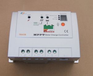

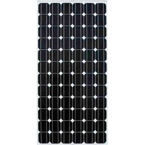

Dzisiaj dzięki pomocy Bartka (Tarapukuara) kupiłem w bardzo ciekawej cenie panel fotowoltaiczny 190W i regulator MPPT

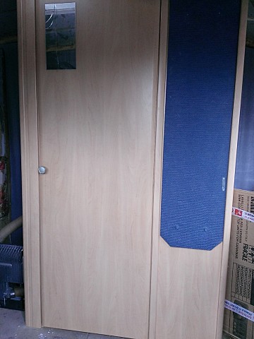

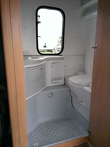

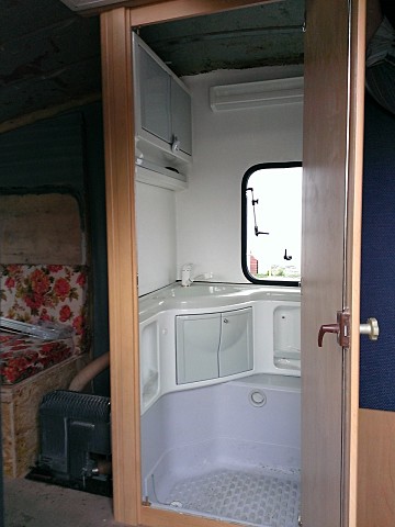

Wczoraj dokończyłem montaż łazienki - osadziłem uszczelkę okna oraz okno z teleskopem i blokadą (zamknięcie).
Dociąłem drzwi i po osadzeniu zawisów i zamknięcia zamontowałem na swoim miejscu.
Czyli problem toalet na MRU mamy rozwiązany - zdążyłeś :lol: :lol:
A poważnie super łazieneczka, naprawdę w deche. Nie powinienes tylko na drzwiach, na wysokości progu, lub nawet dookoła dać jakiejś uszczelki na domknięcie, żeby podczas brania prysznica woda po drzwiach nie przeciekała na cepkę? Chyba,że wszystko jest tak ładnie spasowane, to sorki, nie wtrącam się.

TomekN126N pisze:Nie powinienes tylko na drzwiach, na wysokości progu, lub nawet dookoła dać jakiejś uszczelki na domknięcie, żeby podczas brania prysznica woda po drzwiach nie przeciekała na cepkę?
Będzie zasłonka - którą biorący prysznic będzie otoczony wokół ciała.
Woda po niej będzie ściekała bezpośrednio do brodzika.

podpowiem/a może wiesz/
wkład w zewnętrznej ramce serwisowej/drzwiczkach/ do ''kibelka'' u Ciebie różni się od reszty przyczepki/nie tylko kolorem, ale i strukturą /tzw rybia łuska/
wycinając otwór, zawsze w ramkę tych drzwiczek włada się wycięty kawałek , aby właśnie nie było różnic w kolorze i strukturze :)
Wiem o tym. Niestety wycinając zostawiłem za duży margines i wycięty kawałek jest za mały, żeby go osadzić w drzwiczki. Będę musiał polakierować nowy fragment (na szczęście mam lakier) i po sezonie zdemontować drzwiczki i wymienić środek. Nie mam teraz na to czasu...

Dzisiaj kolejny etap remontu...
Zamontowałem panel, regulator i aku.
Całość śmiga aż miło....

Panel gigant:-) pewnie z 200w i 15kg żywej wagi. Środek ciężkości to raczej Ci się zmienił, i raczej nie na korzyść, nie obawiasz się?

CornBlumenBlau pisze:Panel gigant:-) pewnie z 200w i 15kg żywej wagi. Środek ciężkości to raczej Ci się zmienił, i raczej nie na korzyść, nie obawiasz się?
190w 24V
1580 x 808 x 40 mm ;-)
Dzięki Rob za zdjęcia - ja zanstanawiam się jak wpakować 2x 130W i raczej zmierzam ku opcji montażu swego rodzaju szyn, w które wsuwałbym panele i podłączał na dłuższych postojach bo trochę przeraża mnie montaż na stałe - raz z powodu oporów powietrza w trakcie jazdy i możliwości uszkodzenia np, o wiszące konary drzew a dwa - nie mam jeszcze garażu i z pewnością takie solarki wzbudziłyby zainteresowanie i niepotrzebnie kusiły osoby trzecie
190W, 15 kg
Mocowane na 5 sklejkowych listwach 15 mm zamocowanych w przetłoczeniach dachu (od środka przyczepy) + 2 profile aluminiowe L (przód, tył)

Nie mam złudzeń co do sposobu montażu, śledząc Twój wątek remontowy wiem, że nie uznajesz półśrodków i wszystko świetnie się trzyma. Chodzi mi o trakcyjność przyczepy. Wiem też, że przy normalnej spokojnej jeździe nawet nie będzie czuć różnicy w holowaniu, ale te 15kg masy na dachu znacznie podnosi środek ciężkości przyczepy i trudno przewidzieć jej zachowanie w przypadku gwałtownych hamowań, na ostrzejszych zakrętach, czy awaryjnego omijania przeszkody. Tyle naczytałem się na forum o sposobie rozmieszczenia ładunku w przyczepie jak najbliżej podłogi, że ponoć nawet 1kg umieszcaony w pawlaczu z punktu widzenia fizyki ma znaczenie. Zaś Twoja zacna konstrukcja w radykalny sposób odbiega od tych norm i obawiam się, że może wpłynąć na zachowanie się przyczepy szczególnie na zakrętach. Oczywiście życzę by nigdy nic przykrego Cię nie spotkało z tego powodu, ale radzę też zachować dużą dozę ostrożności mając stale te 15kg na uwadze.

CornBlumenBlau pisze:Nie mam złudzeń co do sposobu montażu, śledząc Twój wątek remontowy wiem, że nie uznajesz półśrodków i wszystko świetnie się trzyma. Chodzi mi o trakcyjność przyczepy. Wiem też, że przy normalnej spokojnej jeździe nawet nie będzie czuć różnicy w holowaniu, ale te 15kg masy na dachu znacznie podnosi środek ciężkości przyczepy i trudno przewidzieć jej zachowanie w przypadku gwałtownych hamowań, na ostrzejszych zakrętach, czy awaryjnego omijania przeszkody.
Ciężar panela, zainstalowanego na dachu, jest równoważony przez bojler (10 l) oraz zbiorniki na wodę (2x20 l).
Są one praktycznie nieznacznie powyżej osi (na poziomie podłogi). Nie zauważyłem jak dotąd żadnych zmian trakcyjnych.
