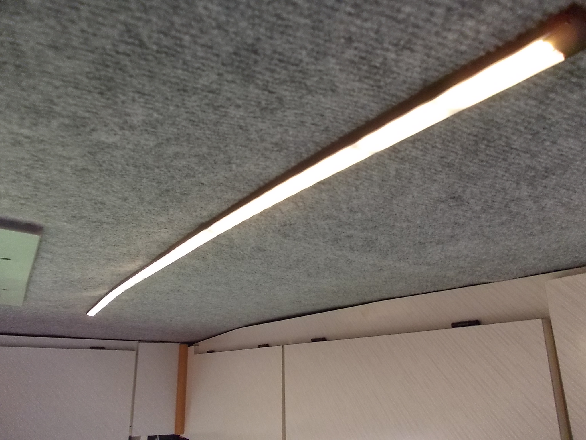

Cała fabryczna instalacja jest usunięta razem z lampami. Będą taśmy led ale w profilach a nie jak dotychczas tylko naklejone. Tak mi się właśnie podoba ;)

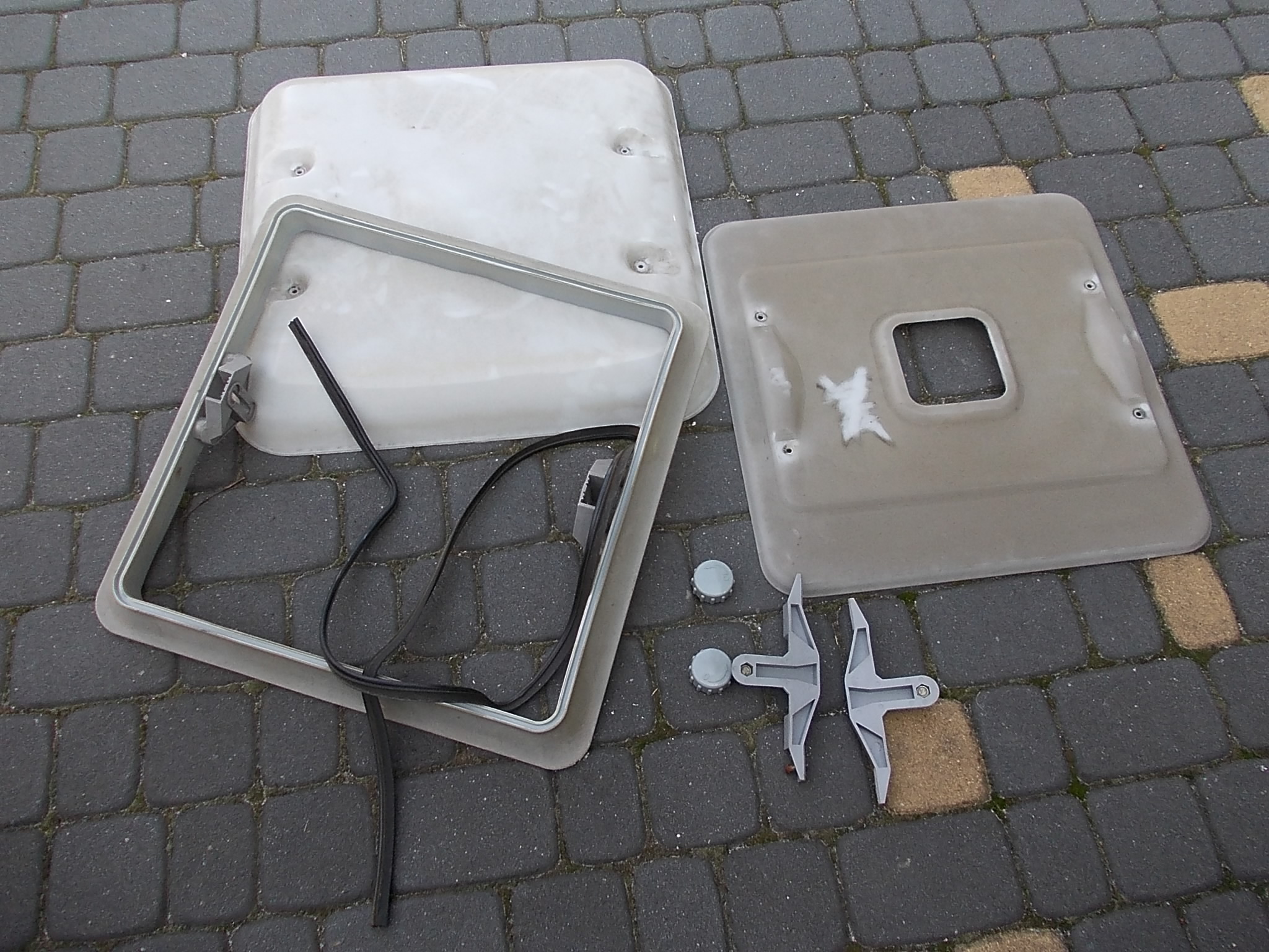

Wspominałem że mam spory nadmiar uszczelek i klinów.Ale jest jeden wyjątek.Uszczelka okna dachowego jest 10cm krótsza od oryginału.Nie wiem dlaczego skoro jest kupiona na sztuki a nie z metra; chyba że to sztuka cięta z metra :roll: Musiałem sporo naciągnąć nową aby jej starczyło; na rogach uszczelka trochę wychodziła z rowka więc ją podkleiłem kropelką.Na wszelki wypadek zostawiłem sobie starą.Na poniższych zdjęciach jeszcze nie usunąłem nadmiaru butylu czy sikaflexu.Na przekór większości zamontowałem przednie pozycje niżej ,tak jak w zgniłkach ,a co! :mrgreen:

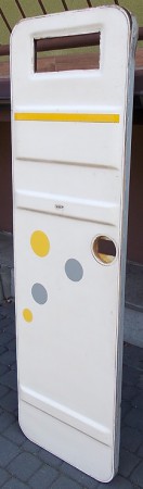

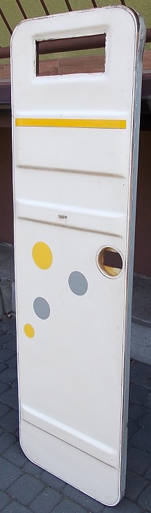

Rozebrane drzwi do czyszczenia.

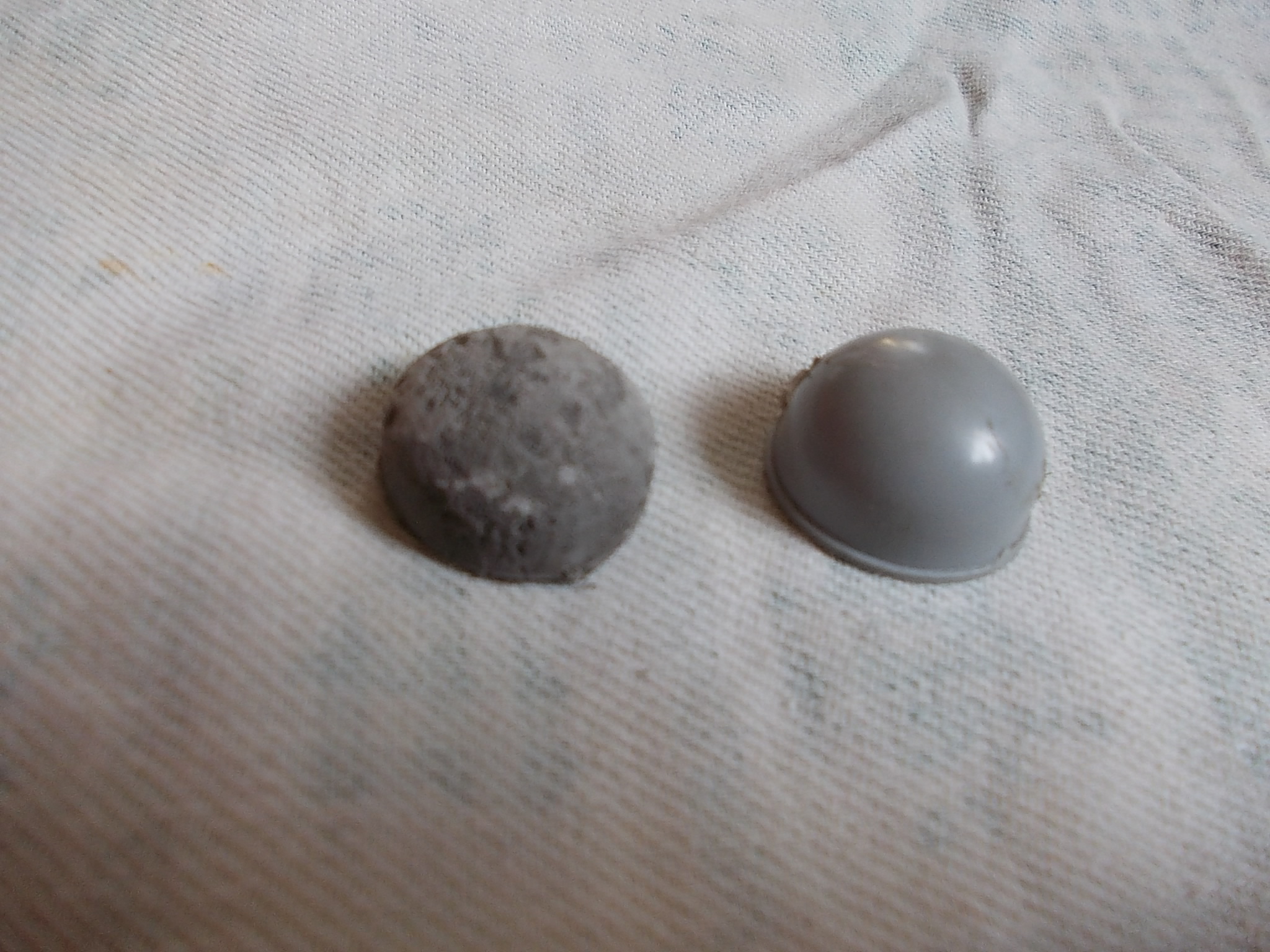

Kapturki z szyberdachu pasują z rączek manewrowych idealnie.
Pomiędzy elementami wywietrznika zebrał się kurz z ostatnich 27 lat.

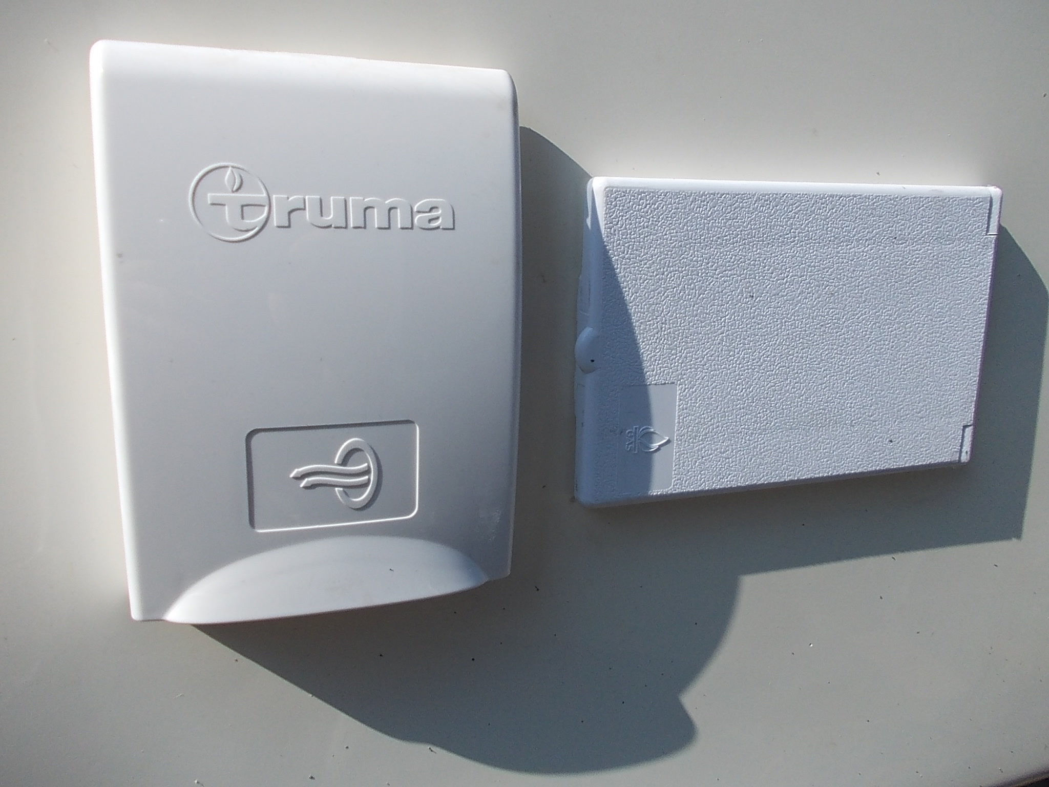

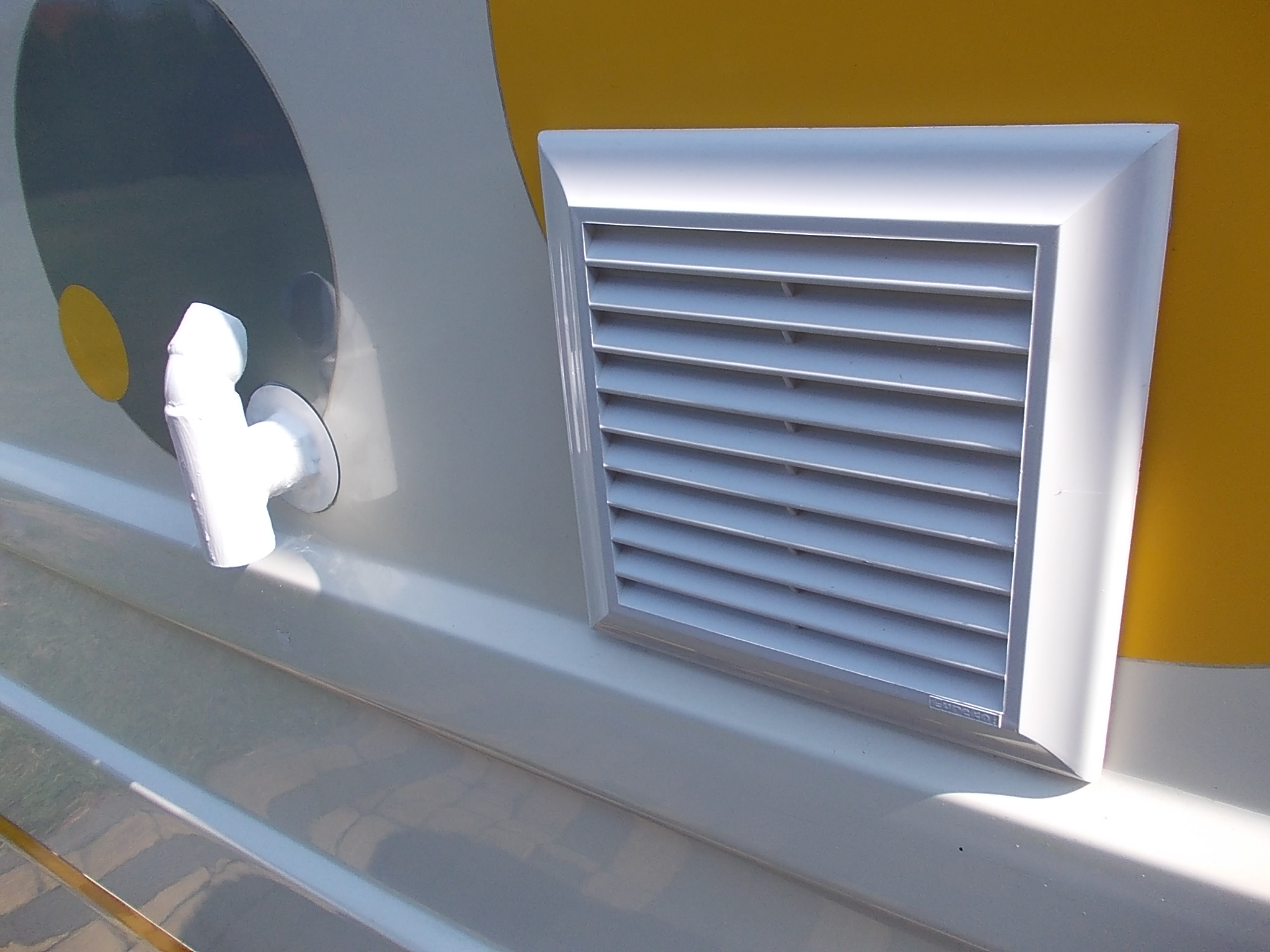

Wywietrznik lodówki i kominek mniej więcej na wzór tego od Maćka (CBB)

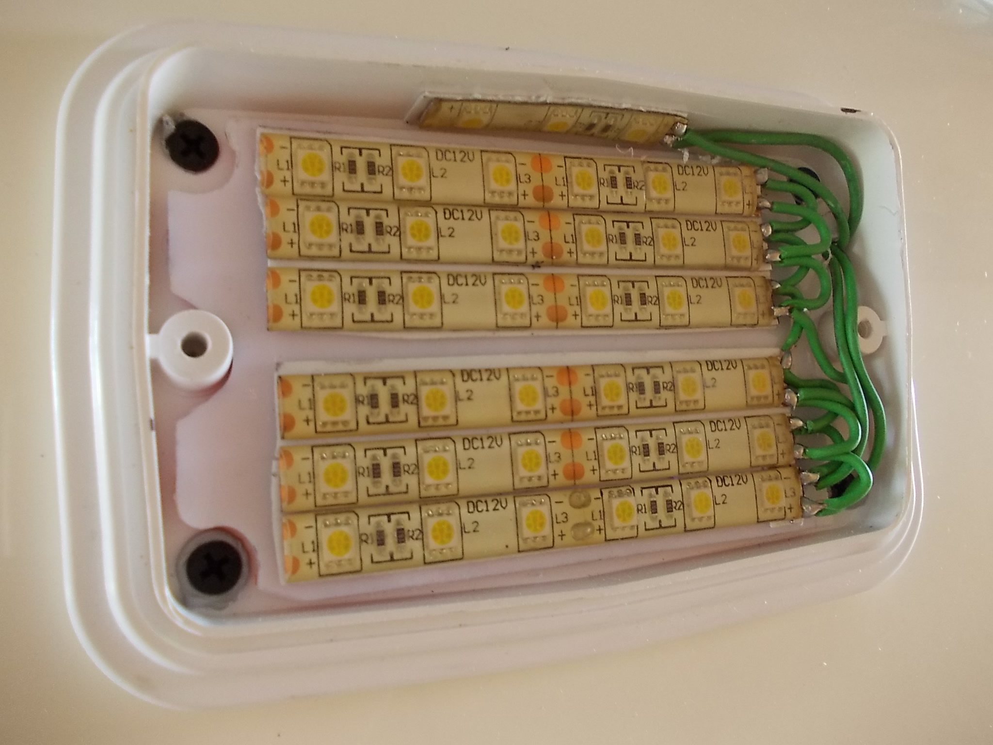

Przeróbka lampy przedsionka z żarówkowej na led. Cały tył lampy został odcięty na "płasko" i dołożony kawałek plexi do montażu pasków. Lampa ma dwa tryby świecenia: długie paski to tryb wieczorno-biesiadny a krótki na górze to nocno-czuwający :mrgreen:

Postautor: Samoogon » niedziela, 22 lip 2018, 14:44
Bardzo fajna przeróbka, co to jest za lampa w oryginale? Możesz jakiś namiar dać?

http://www.go-market.pl/Czesci_do_przyc ... oducts.xml
Samoogon pisze:...co to jest za lampa w oryginale? Możesz jakiś namiar dać?
Te lampy występują też z zasilaniem 12V ale w moim przypadku bez znaczenia. Brałem najtańszą do przeróbki. Fajne są ledowe "łezki" ale cena karawaningowa niestety.

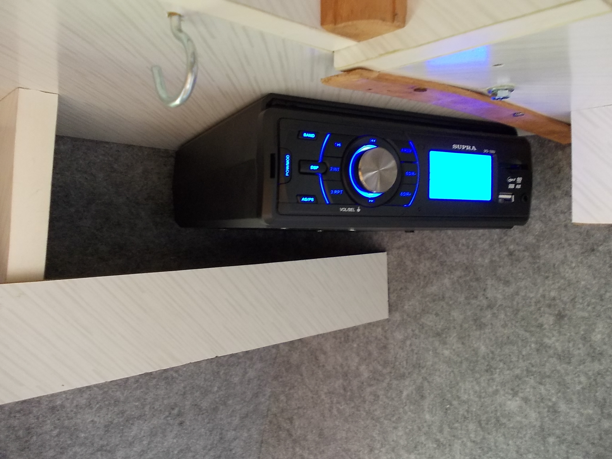

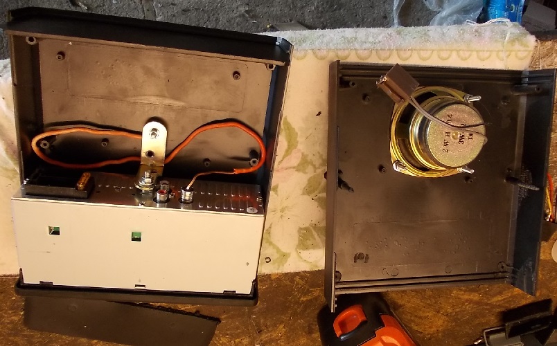

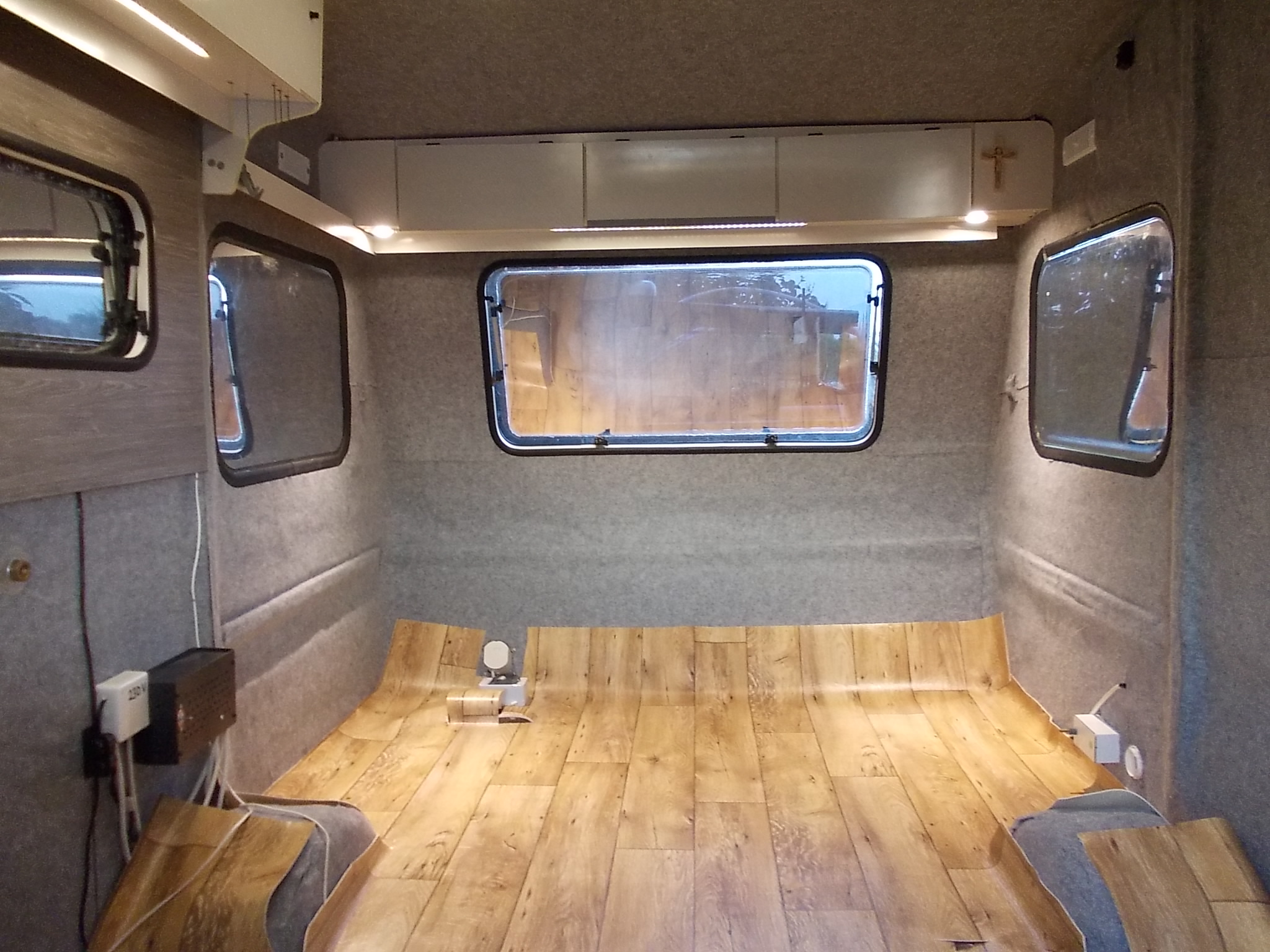

Nie miałem pomysłu gdzie zamontować radyjko. Nie chciałem jak większość wycinać dziury w półce więc upakowałem radio razem z głośnikiem i anteną do uniwersalnej obudowy.

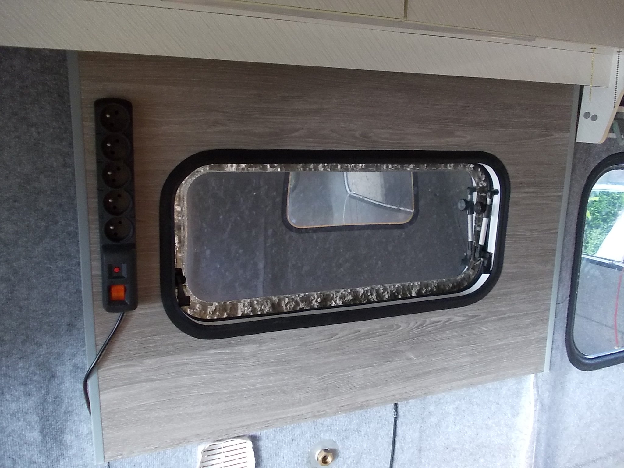

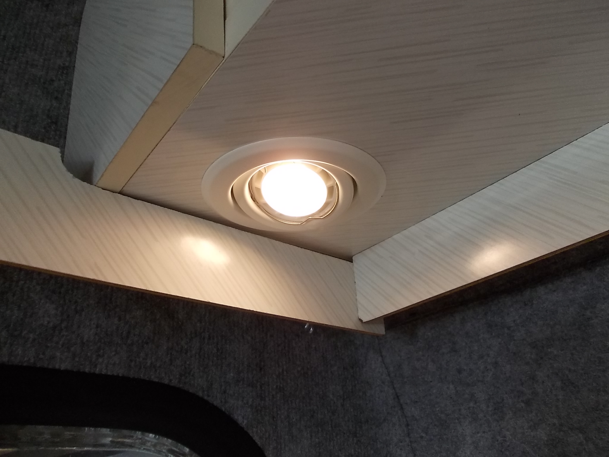

Płyta pilśniowa wokół okna została wymieniona na nową i oklejona. Na brzegach płyty założyłem stare listwy. Oświetlenie wnętrza już kompletne.

Damian, masz jakiś link do tej obudowy radia?
Posty: 2688
Re: Remont - ENKA ala IGŁA
Postautor: tantalos » sobota, 28 lip 2018, 21:55
https://sklep.avt.pl/manufacturer/krade ... ed_at/desc
Obudowę musiałem nieco rzeźbić aby to spasowało, a tak to wyglądało w środku. Radio krótkie bez CD więc za nim zmieścił się głośnik z odzysku i antena z drutu.
Z tej samej obudowy zrobiłem rozdzielkę i zamontowałem zasilacz, oczywiście rozmiary różne.

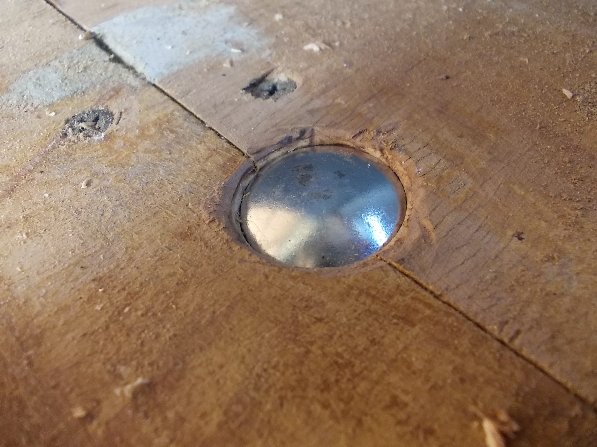

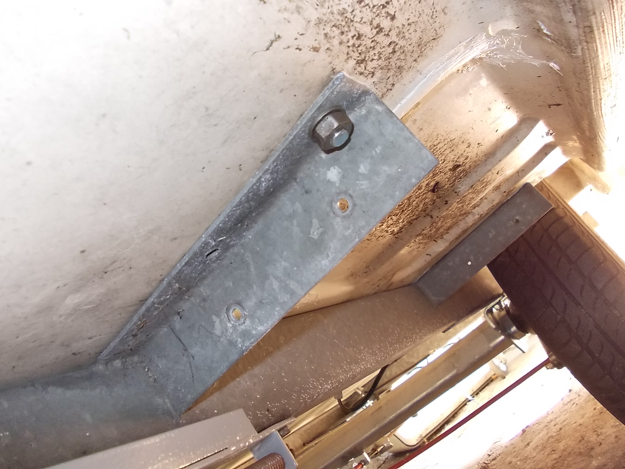

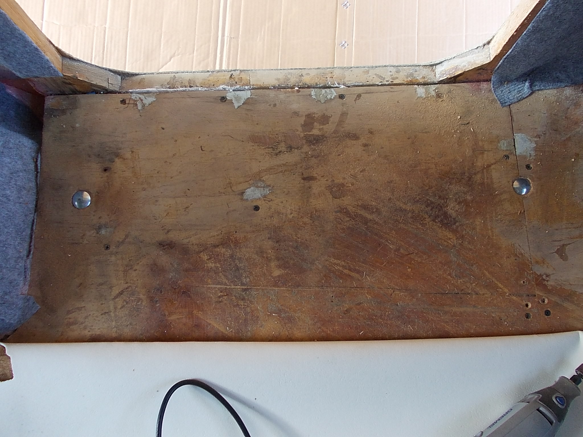

Kuchenka zabudowana, szafa też. Mam zamiar w przyszłości zrobić sobie składany stopień jednak dobrze aby był przykręcony nie tylko do ramy ale również do budy w okolicach progu. Śruby w przejściu jakoś mnie nie przekonują a muszę je przykręcić teraz aby były pod wykładziną. W ence pod progiem są dwa kątowniki; przewierciłem je na końcach i przykręciłem do budy. W przyszłości stopień będzie zamocowany do ramy i do tych właśnie kątowników. W środku śruby "utopiłem" w sklejce aby były na równo i znajdują się zaraz obok szafy i bakisty.

Postautor: desperos » środa, 1 sie 2018, 06:45
Damian a przypadkiem te śruby nie są za krótkie? W przyszłości przykręcając stopień będziesz je zmieniał czy przykręcasz tylko do boków kątownika ten schodek?

Postautor: tantalos » środa, 1 sie 2018, 21:19
desperos pisze:Damian a przypadkiem te śruby nie są za krótkie? W przyszłości przykręcając stopień będziesz je zmieniał czy przykręcasz tylko do boków kątownika ten schodek?
tantalos pisze:.. W przyszłości stopień będzie zamocowany do ramy i do tych właśnie kątowników.
