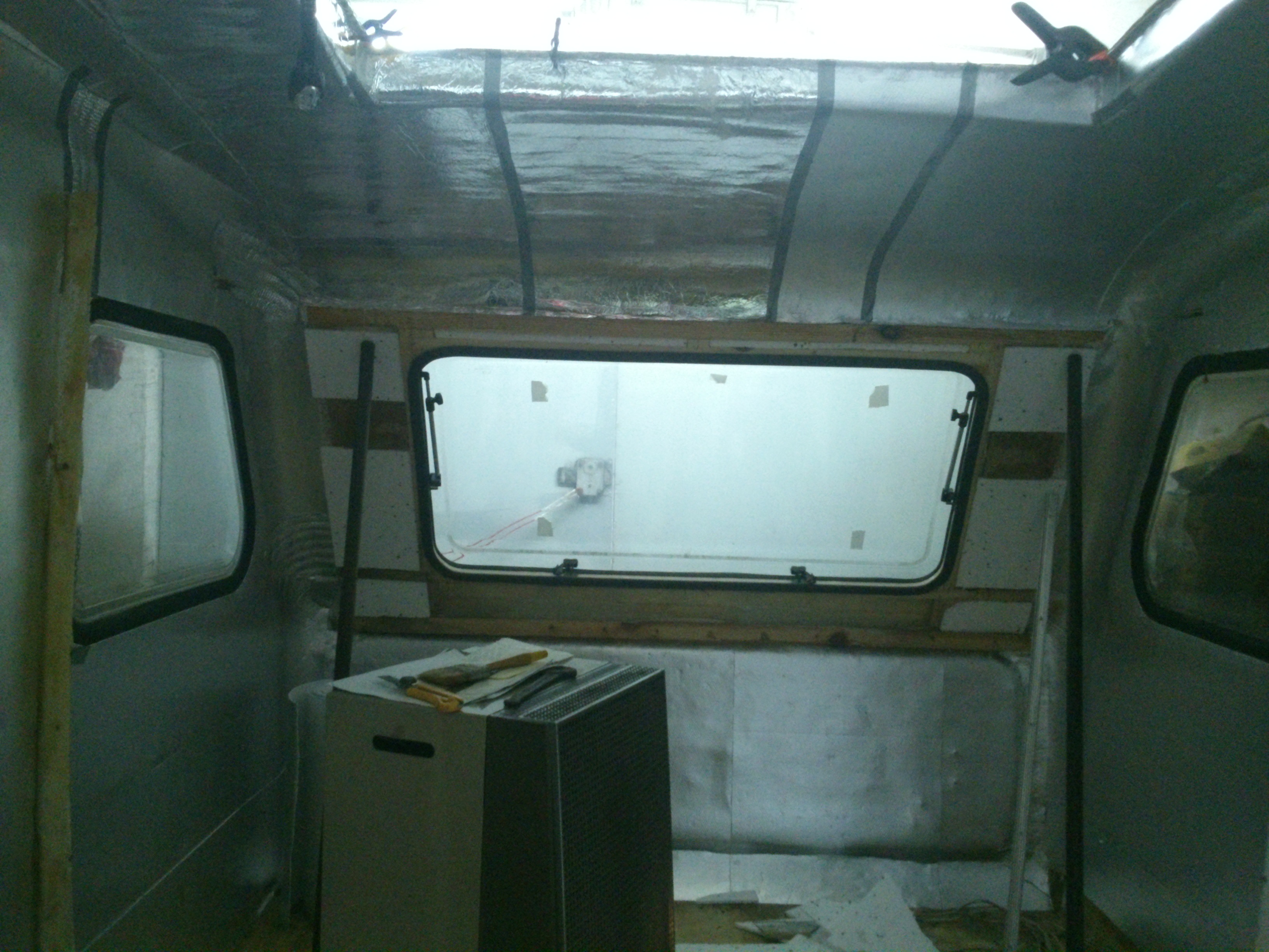

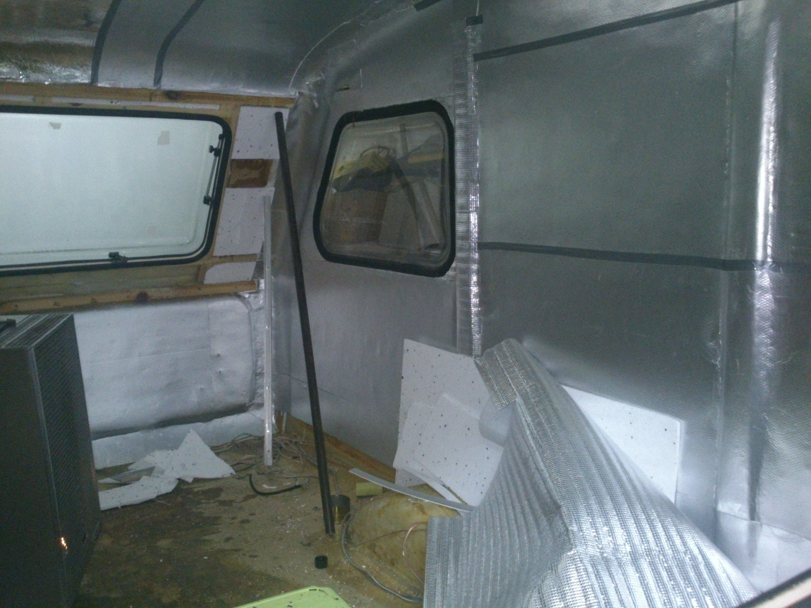

Re: Budyń i remont wędkarskiego domku na kółkach N126.

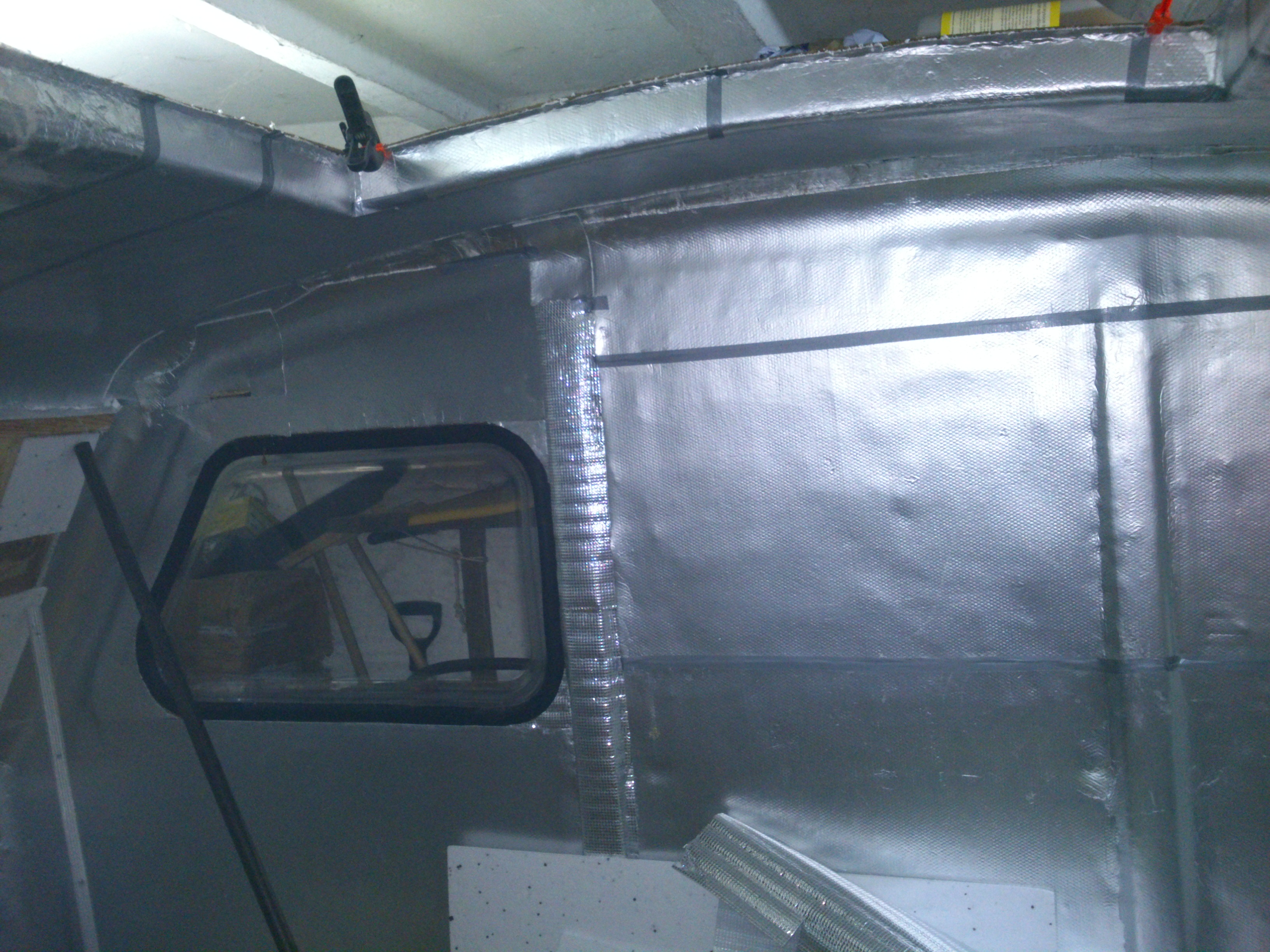

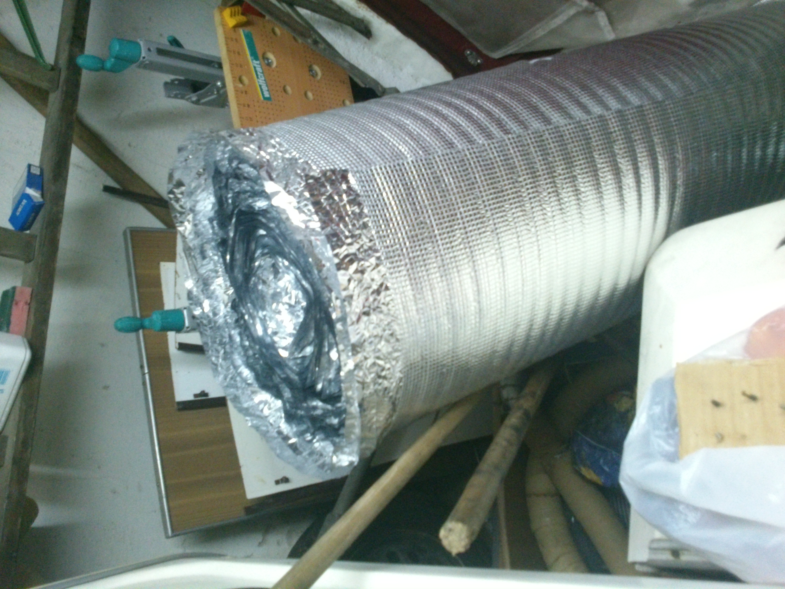

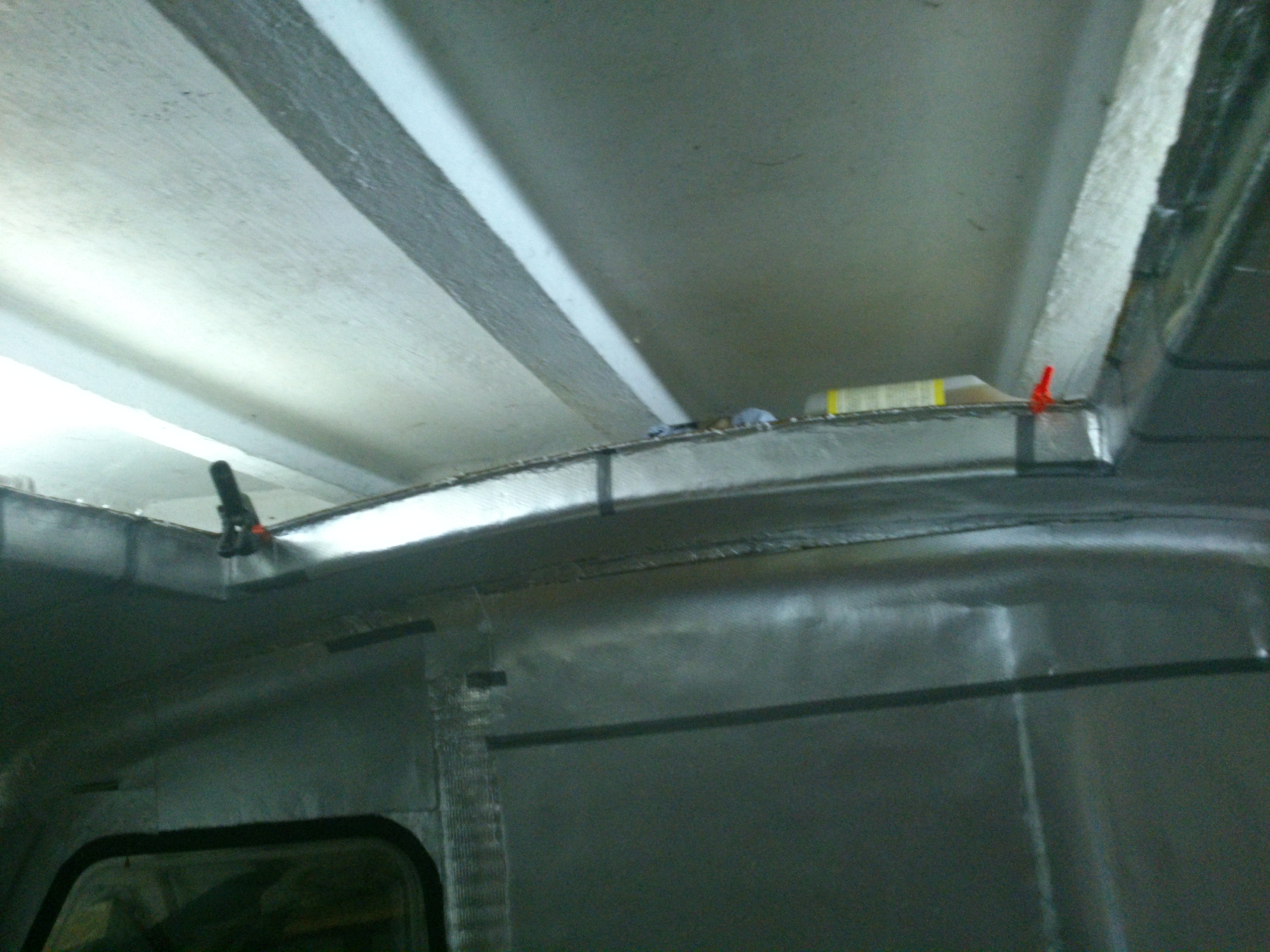

Postautor: Budyń » wtorek, 11 lut 2014, 13:01

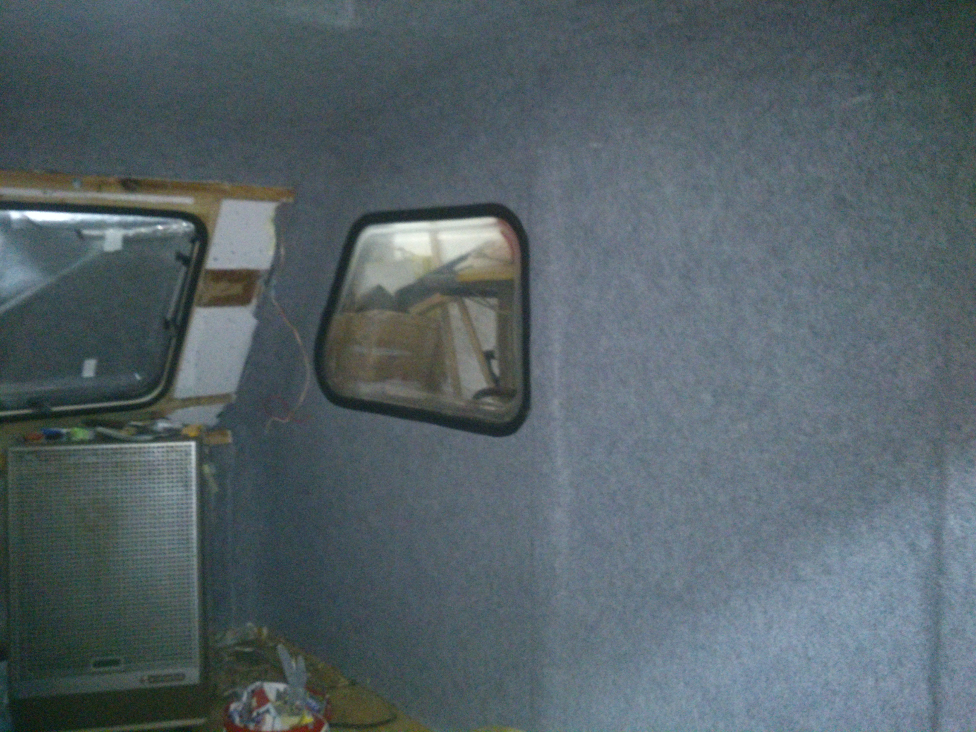

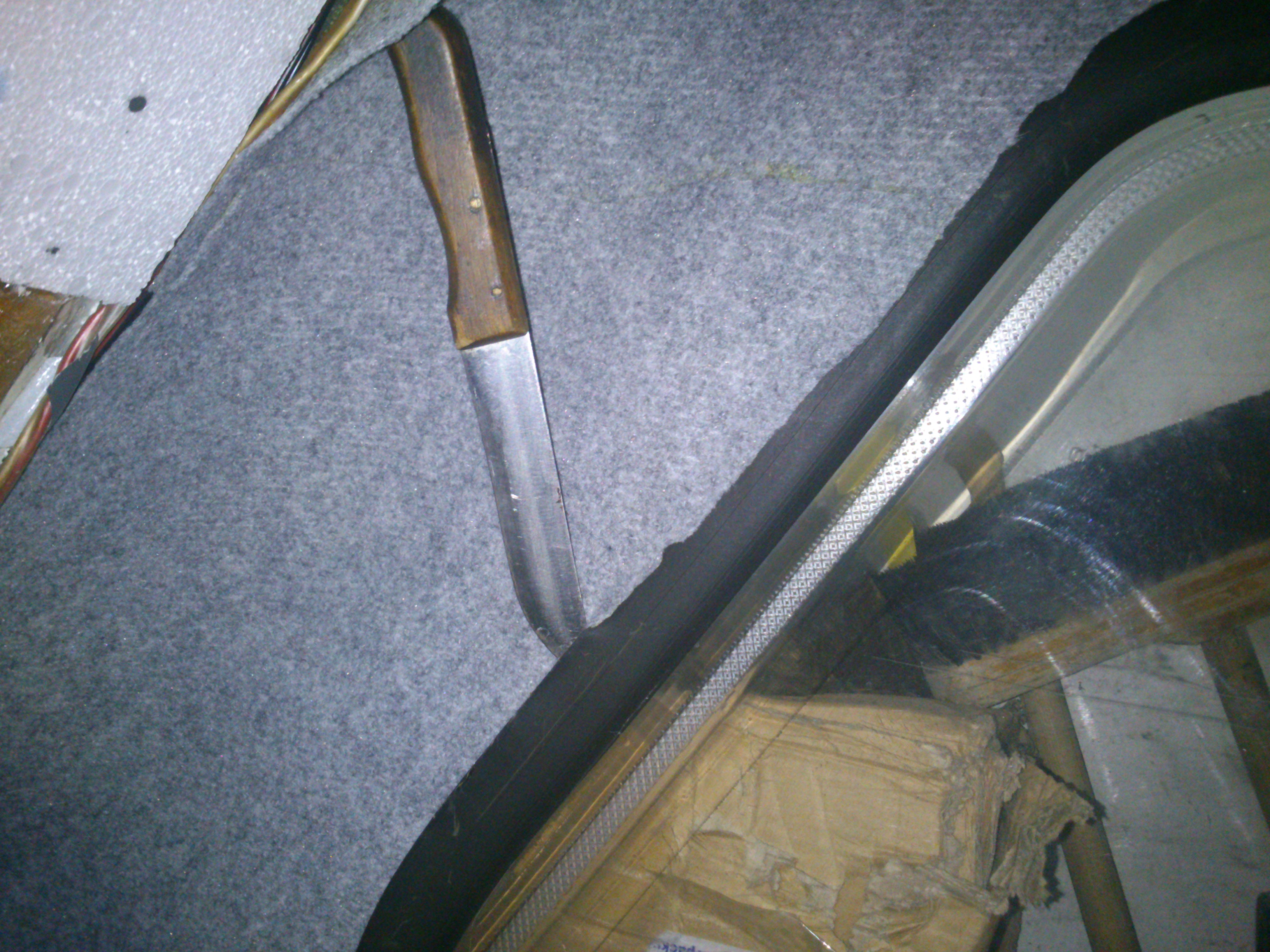

Wyklejanie ekranami zakończone :D
tym uszczelniam otwory pod elektrykę
to poleci na podłogę
zapomniałem o daszku tylko

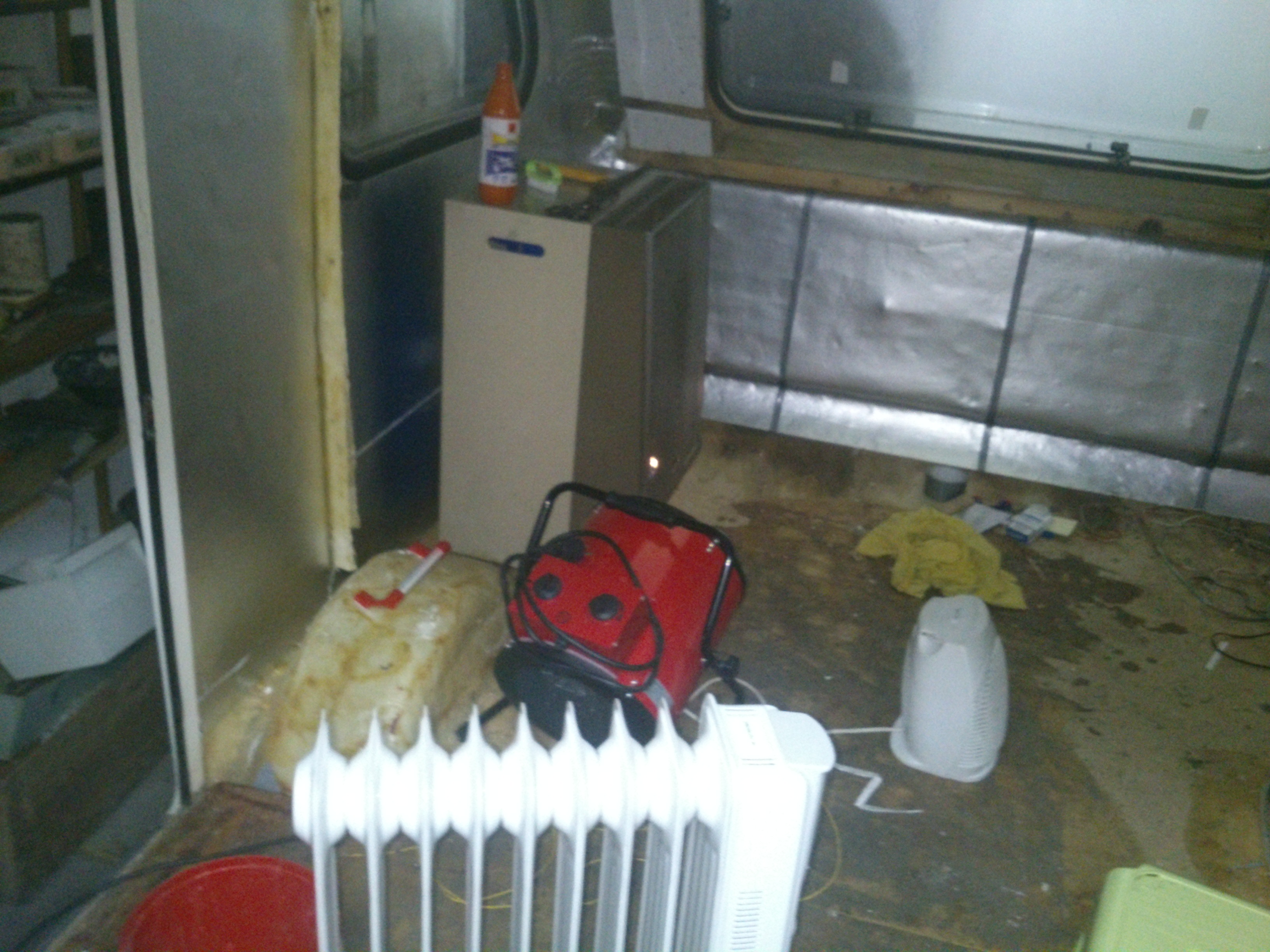

Wodnik Szuwarek
Posty: 485
Lokalizacja: Cracow
Re: Odp: Budyń i remont wędkarskiego domku na kółkach N126.
Postautor: Wodnik Szuwarek » środa, 12 lut 2014, 08:55
Budyńku teraz widzę że kupiłeś ten gorszy ekran o strukturze małych kwadratòw-jak sprawdzisz jeszcze raz linka który podałem w temacie to zauważysz że tamten ekran jest "jednolity"przez co nie rozwarstwia się tak jak twój-w którymś temacie kolega forumowy też kupił taki ekran jak Ty i mu się rozwarstwiał jak znajdę to podrzuce link do wątku
Tapnięte za pomocą programu Tapatalk
Budyń
Posty: 173
Rejestracja: sobota, 12 paź 2013, 20:39
Lokalizacja: Kalisz
Postautor: Budyń » środa, 12 lut 2014, 10:42
Czytałem ten wątek,dlatego kupując ta piankę zasugerowałem się likiem który podałeś i od tego sprzedawcy kupiłem,jak pianka przyszła dzwoniłem do sprzedającego i powiedział ze innej pianki jak ta bąbelkowa to nie miał ,przyczepka jest wyklejona ekranami i na razie tak zostanie.

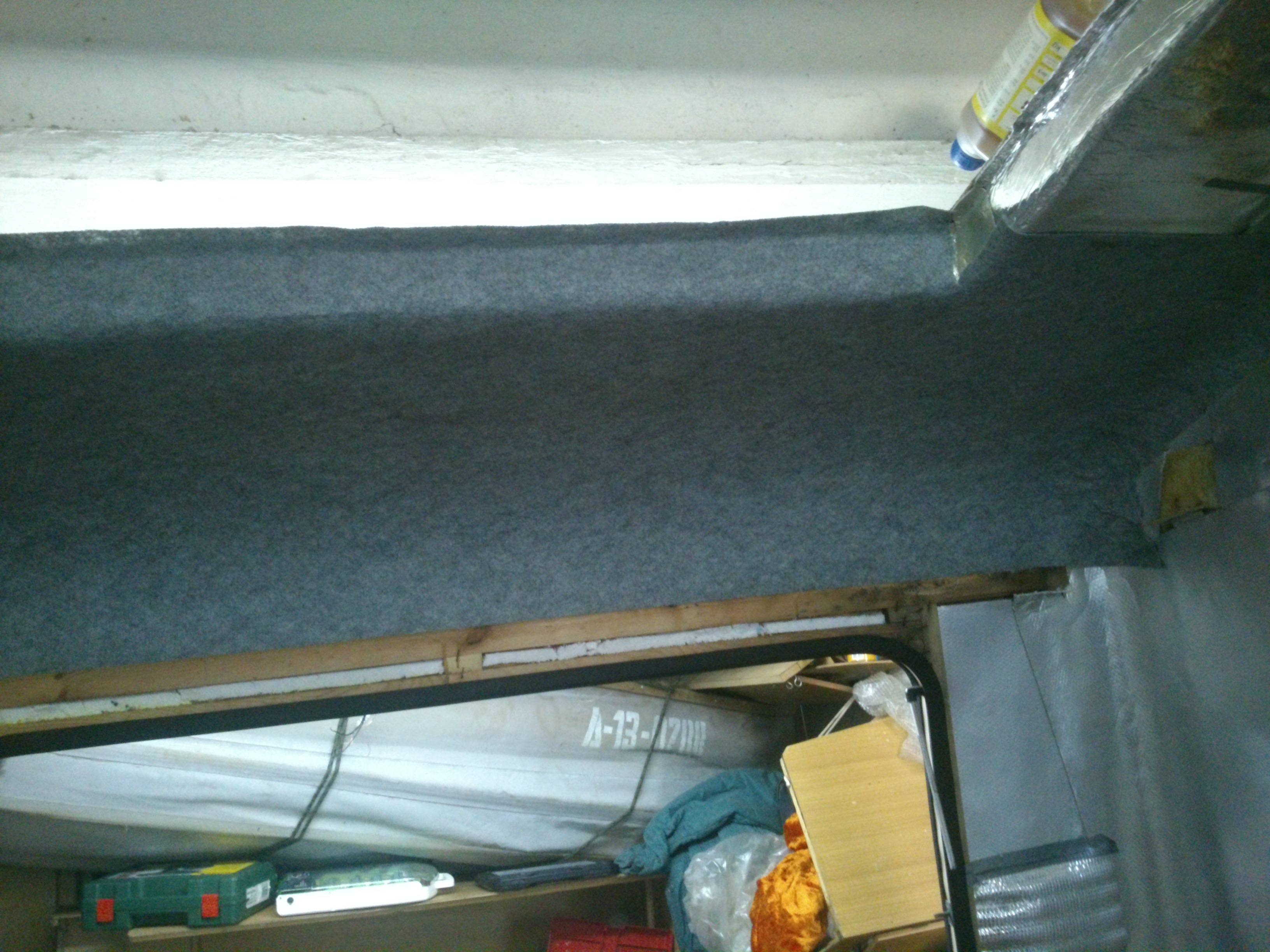

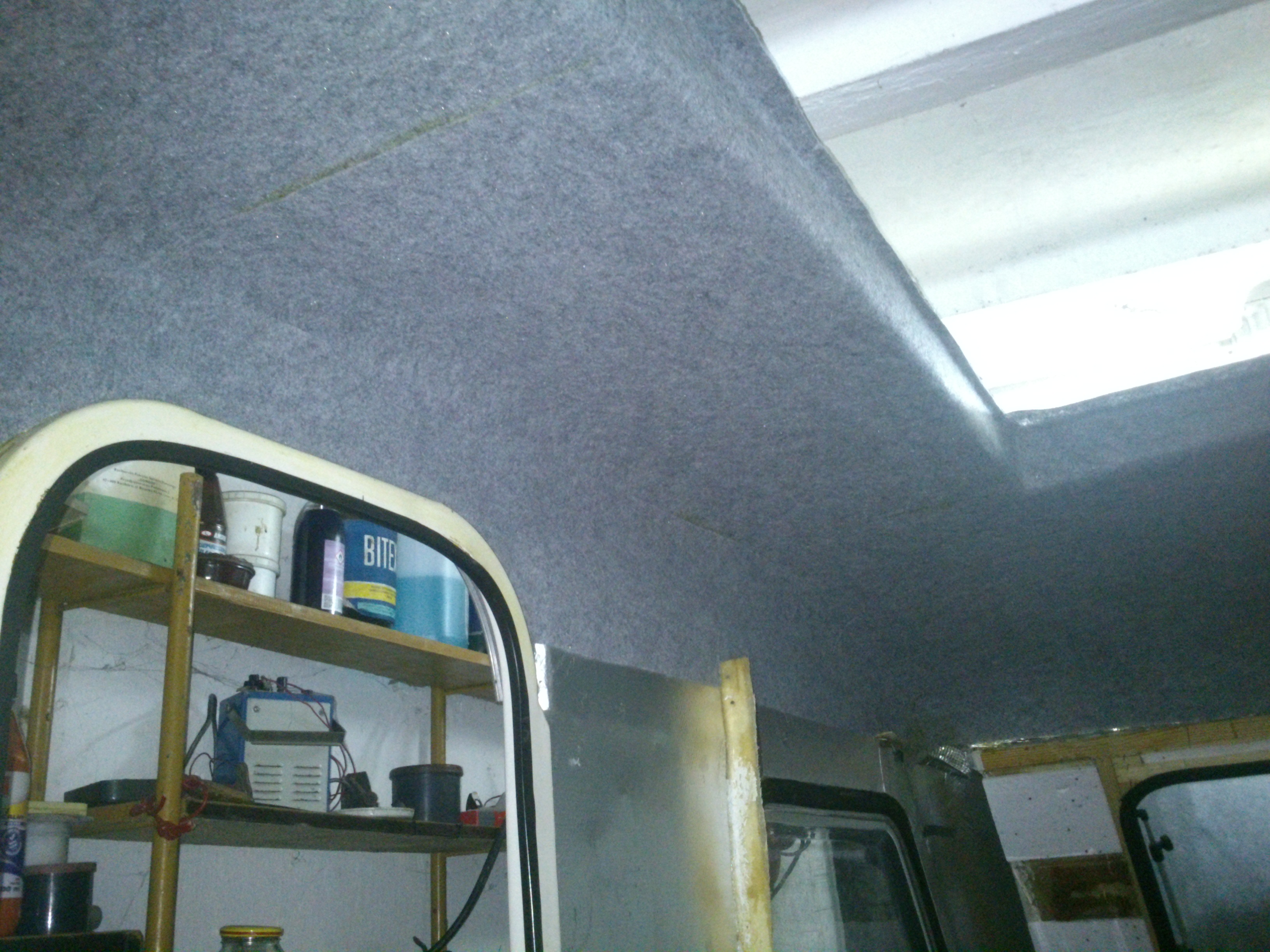

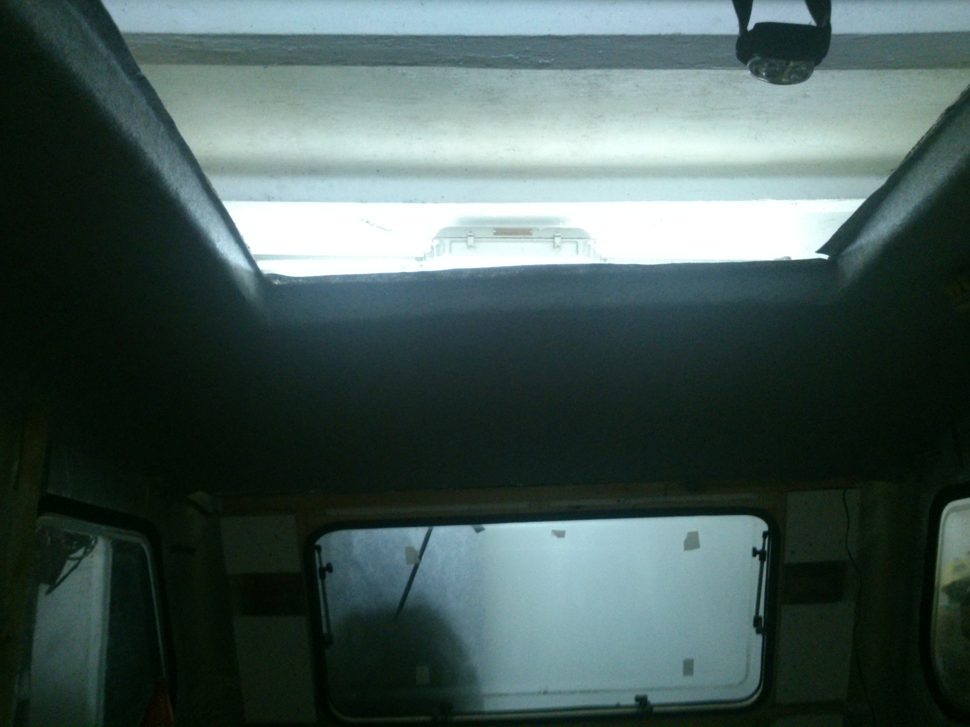

Postautor: Budyń » czwartek, 13 lut 2014, 19:53
Dzisiaj najpierw przysmażyłem ogniem parę metrów wykładziny a następnie wylałem litr Bonatermu :(
Ale jakoś po mału coś zrobiłem
Niestety muszę cały czas się dogrzewać

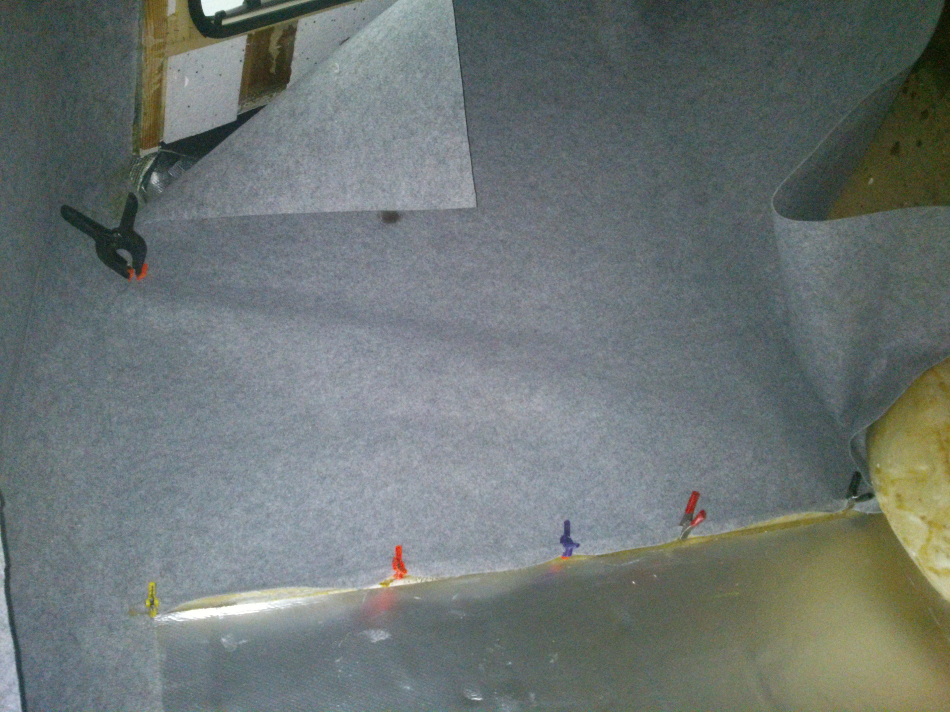

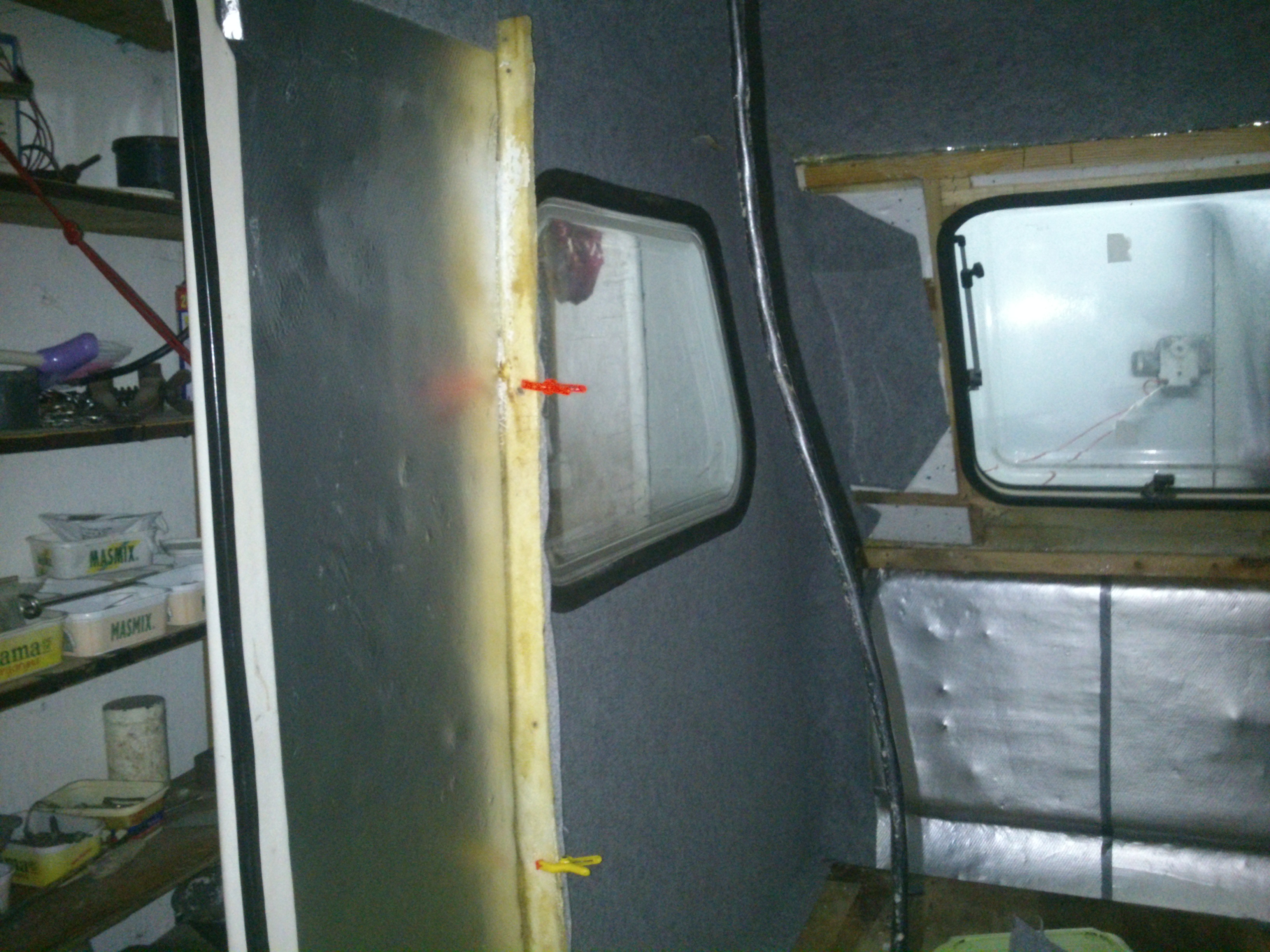

Postautor: Budyń » piątek, 14 lut 2014, 18:13
efekt dzisiejszego dnia,kleiłem sam a za pomocników miałem różne klamerki
