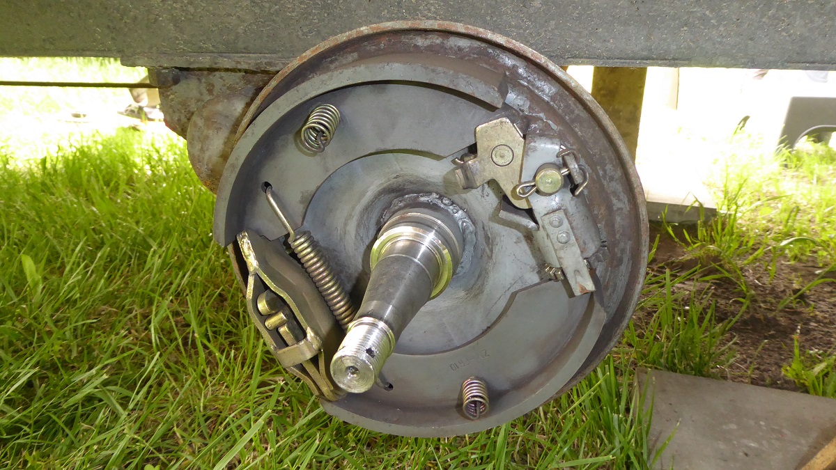

Gdzieś na początku czerwca ubiegłego roku, po przygodzie z kołem mojego wieloryba, wzięliśmy się za wymianę łożysk w eNce. Trochę było mi głupio, że dopiero po takiej akcji ale tak to jest, że czasami dopiero jakiś poważny bodziec jest w stanie zmobilizować człowieka do działania.

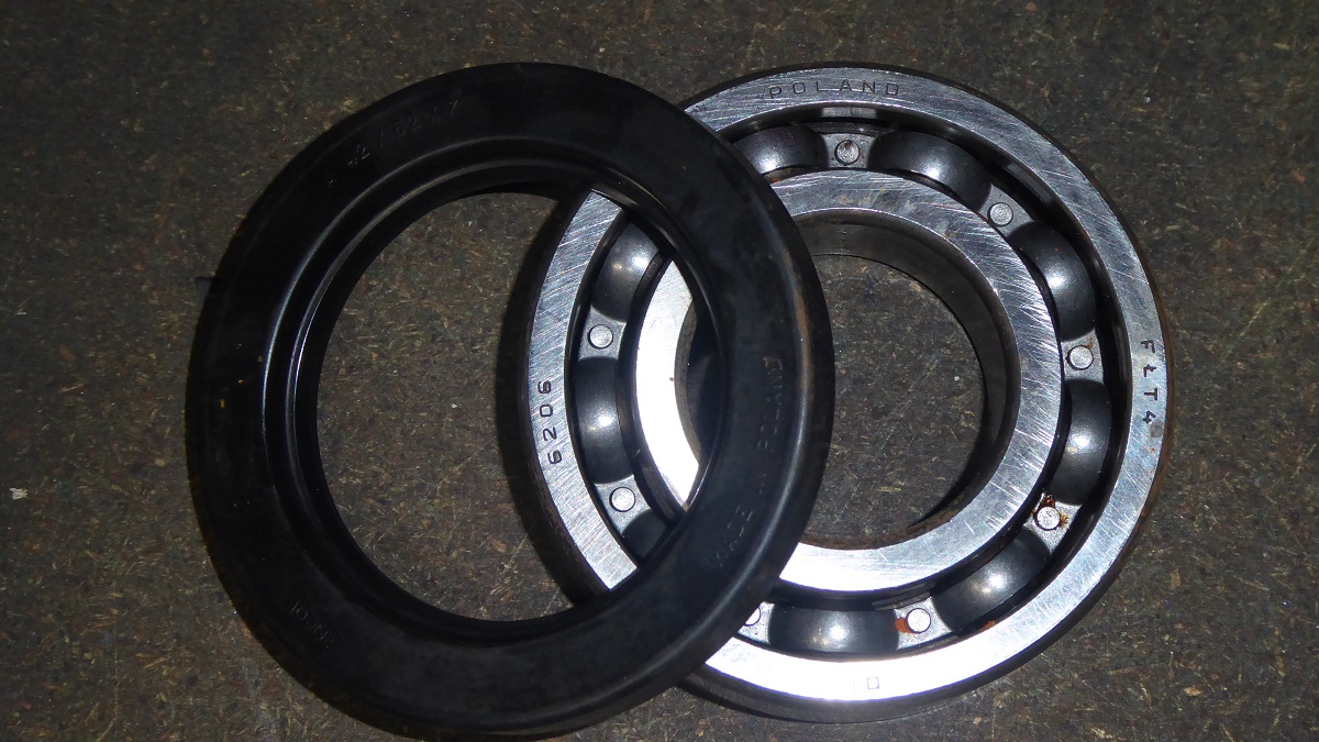

Zdjęliśmy bębny aby dostać się do łożysk. Wstyd się przyznać ale nigdy tam nie zaglądaliśmy. Nie wiedzieliśmy czego się spodziewać. Poprzedni właściciel twierdził, że regularnie tam zaglądał i smarował. Okazało się, że siedzą prawdopodobnie jeszcze oryginalne łożyska. Kulkowe FŁT otwarte, bez krycia. Były już zużyte, pobawiłem się nimi po zdjęciu.

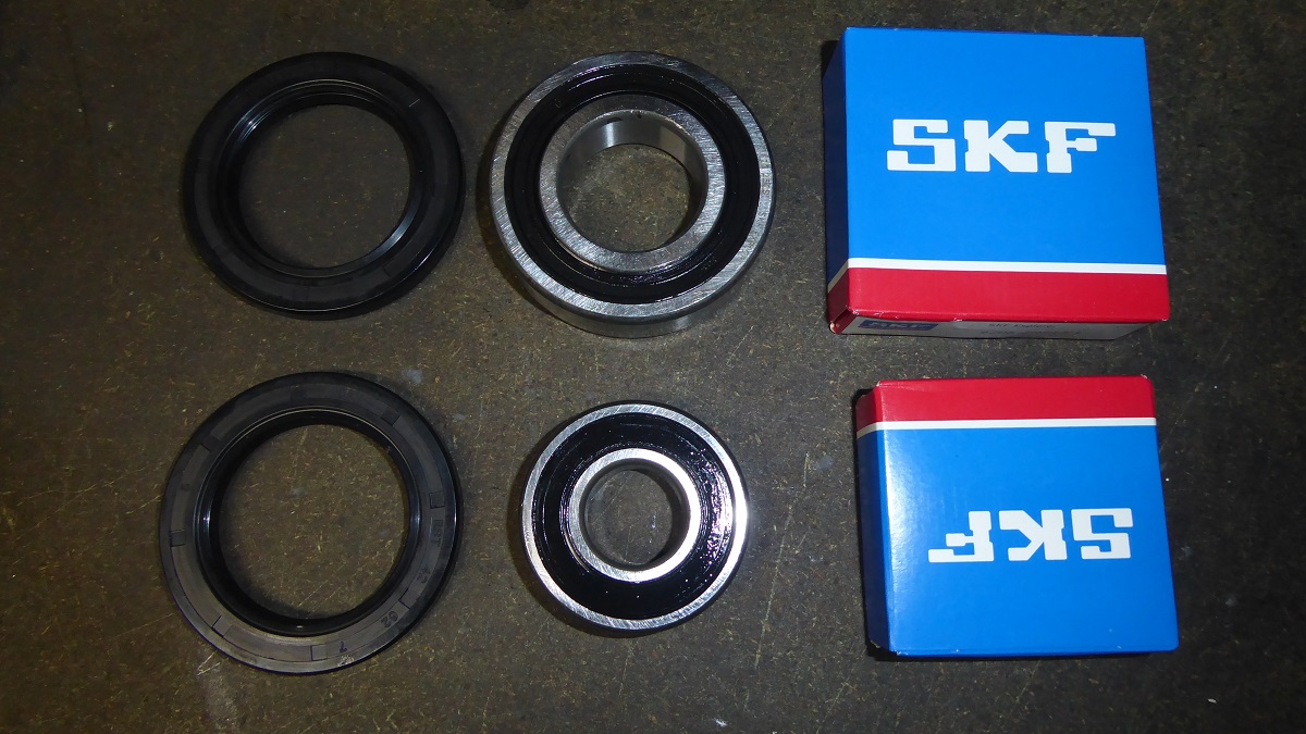

Wjechał komplet nowych, krytych łożysk SKF z nowymi uszczelniaczami.

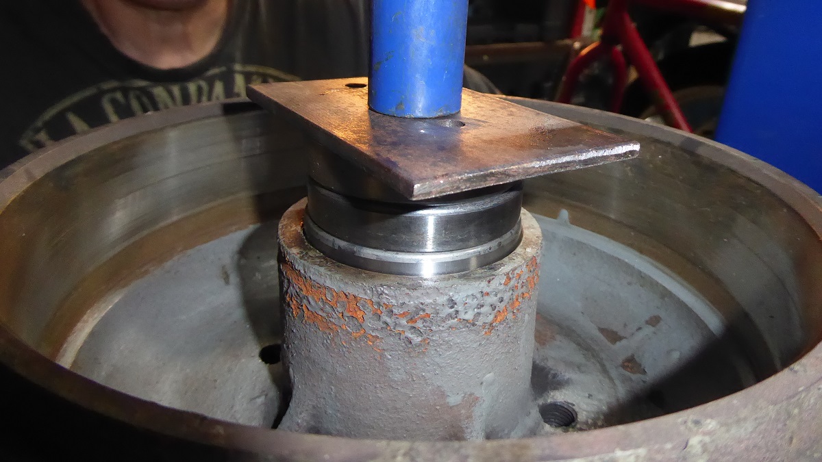

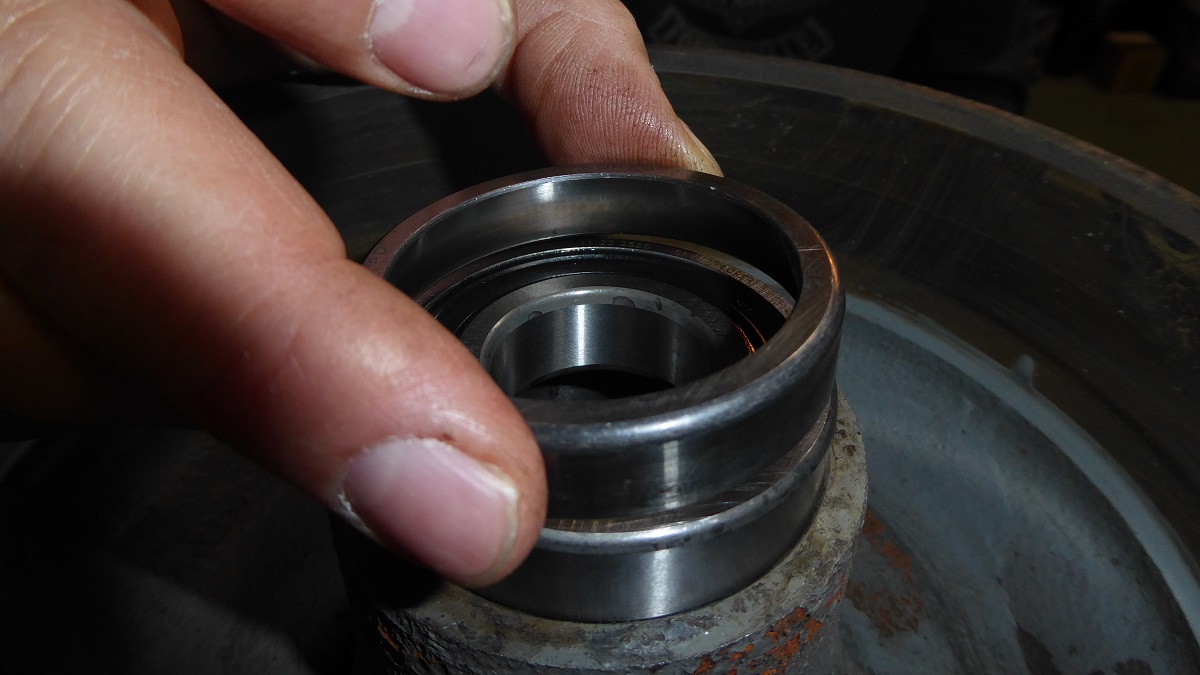

Nowe łożyska wstawiłem przy pomocy prasy i zewnętrznej bieżni łożyska stożkowego, zresztą zdjętego z mojego wieloryba.
Nie wnikając czy montaż odbędzie się przy pomocy młotka czy prasy, ważne jest aby siłę przykładać do zewnętrznego pierścienia łożyska. W przeciwnym wypadku możemy "na dzień dobry" uszkodzić łożysko. Istnieje bowiem ryzyko odciśnięcia śladu kulek na zewnętrznej bieżni, jeśli łożysko będzie prasowane z przyłożenia do wewnętrznego pierścienia. Odciśnięcia te, ślady kulek na bieżni określa się jako "fałszywe odciski Brinella" gdyż przypominają odciski powstające podczas pomiaru twardości metalu metodą Brinella.

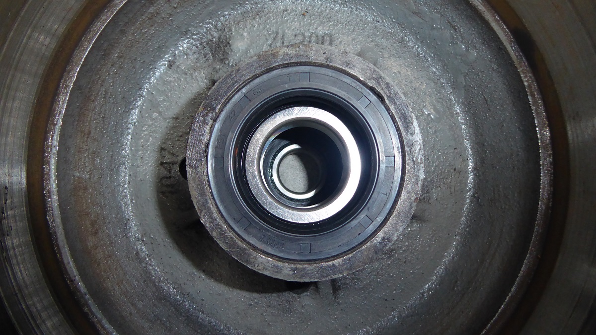

Tutaj już gotowe, wprasowane łożyska i uszczelniacz.

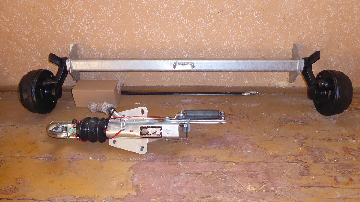

Wczoraj przywiezione, jeszcze ciepłe

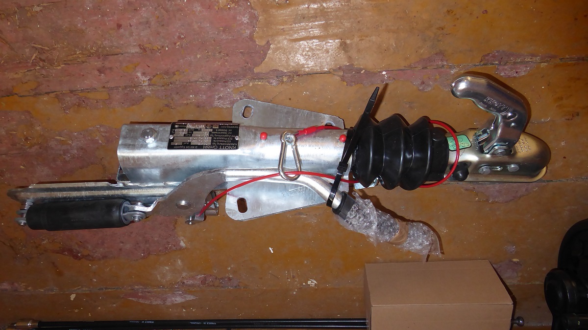

Najazd Knott KFL-12 o zakresie pracy 750 do 1300 kg i oś Knott VGB 8 o nośności 850 kg.
Najazd ma już dźwignię hamulca ręcznego nowego typu i większą średnicę suwadła co pewnie przełoży się na trwałość tulei gdyż do eNki jest on nieco przewymiarowany.

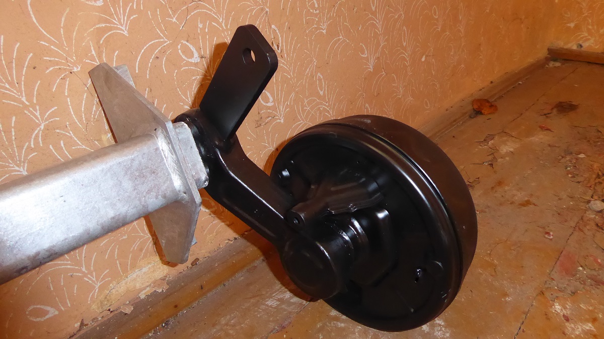

Oś Knotta jest bardzo fajnie wykonana, tak jak były stare AL-KO. Wahacze są jednolite, odlewane z grubego "mięcha" z dospawanymi na stałe mocowaniami amortyzatorów. Trwałe i na wieki.
Inaczej niż teraz robią w AL-KO, że wahacze spawają z dwóch wytłoczek a amortyzatory mocuje się na samozaciskających się w gnieździe uchwytach. Nie mam wiedzy i kompetencji aby to oceniać ale na oko wygląda to tak jakby przy projektowaniu do głosu doszli księgowi zamiast inżynierów
Obawiam się nieco tych czterech wałków bo wszyscy znamy niewiadowskie osie ale podobno obawy te są niepotrzebne bo osie Knotta amortyzują nie gorzej niż trójwałkowe AL-KO. Tyle zapewnień, zobaczymy w praktyce, oś kupiona i nie ma odwrotu.

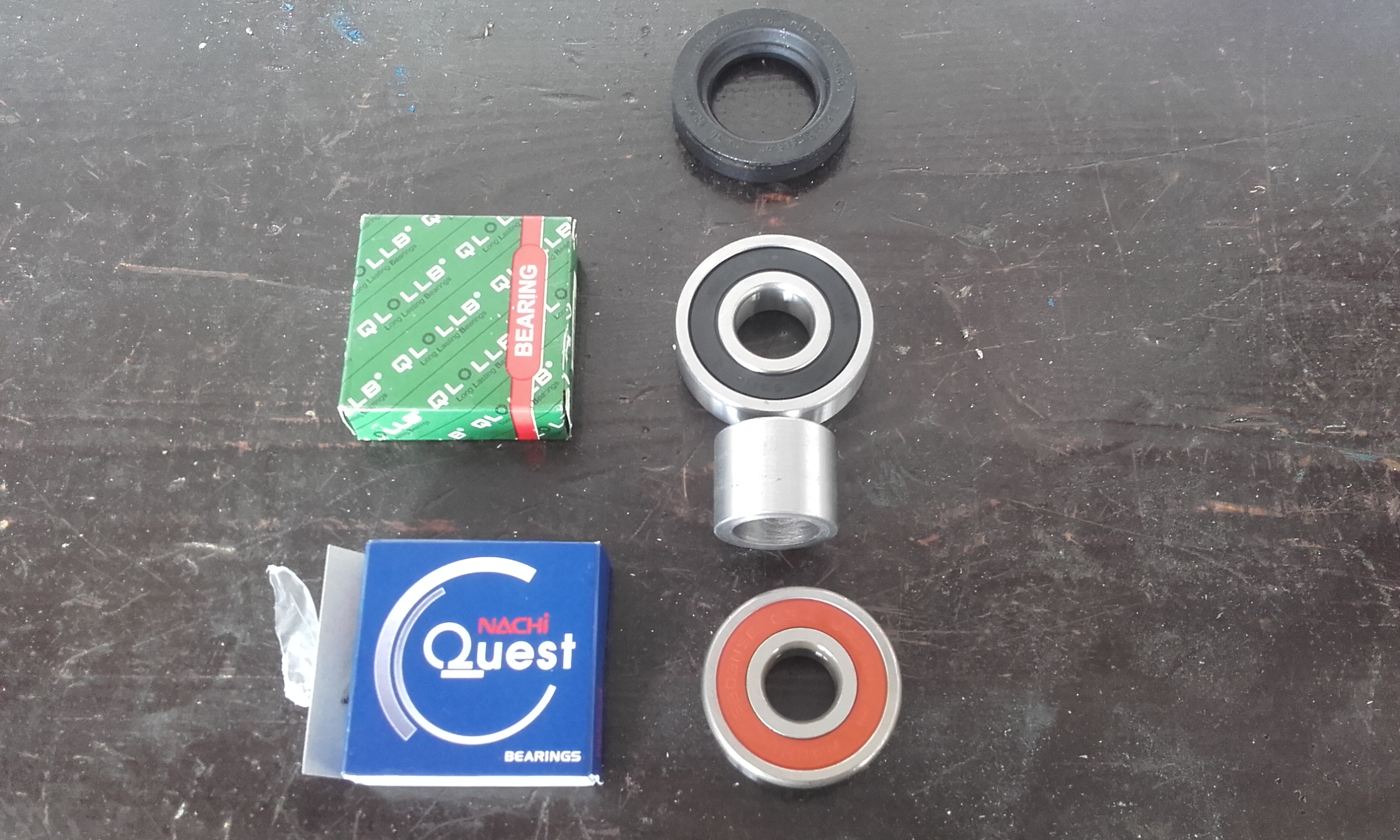

Nie brałeś pod uwagę, aby pomiędzy łożyska wstawić tuleję?
Ja taki patent zastosowałem w swojej N250.
Jedyny problem tego rozwiązania, to wykonanie takiej tulei pod konkretny wymiar.
Wtedy nie ma możliwości ściśnięcia łożysk poprzez maksymalne dokręcenie śruby.

Znam to rozwiązanie i przeszło mi przez myśl jednak tak jak piszesz, problematyczne jest wykonanie takiej tulei. Nie chodzi o wytoczenie czy dobranie jakiejś a o długość. Oczywiście metodą wyliczenia lub nawet prób i błędów można się pobawić i dojść do odpowiedniej długości ale nie mam dostępu do szlifierki płaszczyznowej a ileś razy biegać do jakiegoś warsztatu żeby coś tam liznęli to męka. Taka tuleja musi być świetnie wykonana jeśli chodzi o równoległość płaszczyzn więc garażowe zjeżdżanie jej pilnikiem odpada.
Dokręcając nakrętkę bez problemu wyczujesz TEN moment gdy napięcie jest OK a przy tulei można się pomylić bo nie ma czucia przy dokręcaniu i można fałszywie za duże napięcie odebrać jako właściwe bo przecież bęben się obraca. Nie wiem czy zrozumiale to opisuję.
Utrafienie z długością może być trudne ale jeśli ktoś jest w stanie sobie z tym poradzić to jak najbardziej. Jednak lepszym rozwiązaniem wydaje mi się przejście na stożkowe. Tego nie dopisałem w poprzednim poście ale już po montażu kulkowych dowiedziałem się, że normalnie pasują i moje obawy o niemożność przewleczenia zawleczki były niepotrzebne.
Z ciekawości, jak wykonałeś swoje tuleje?
