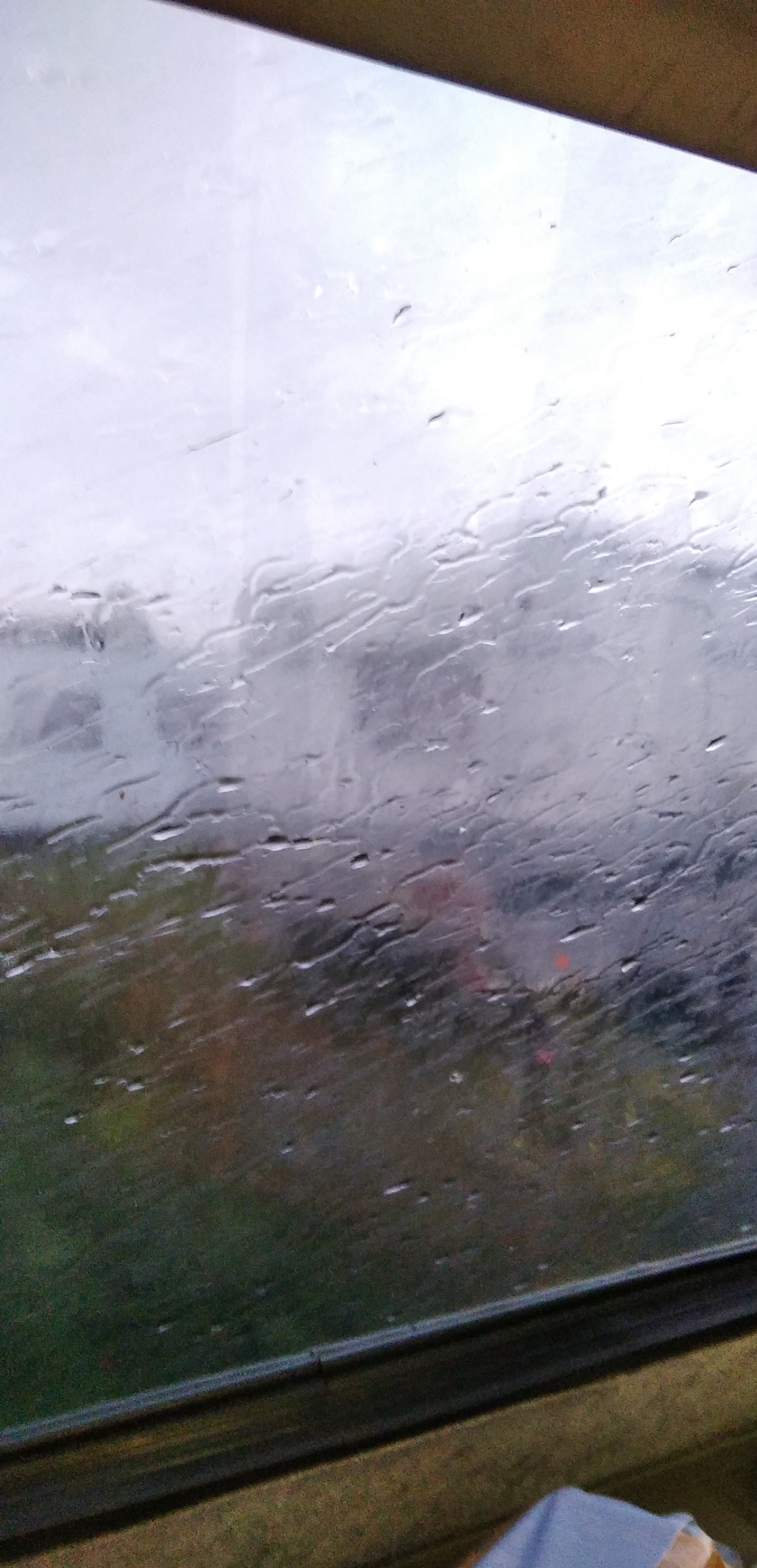

ruciak76 pisze:A ja obstawiał bym że woda "deszczowa" podcieka raczej pod przykręconą do budy listwą zawiasową, miałem tak w zapiekance i też szukałem przyczyny w samym zawiasie a okazało się że odkręcenie listwy zawiasowej i przykręcenie na butylową taśmę przyniosło pozytywny efekt i przeciek znikł.
To raczej nie przyczyna. Po pierwsze listwa ta była rozebrana, oczyszczona itp. i z powrotem zamontowana jakieś 4 lata temu. Właśnie jest pod nią butyl. Po drugie jak robiłem testy wodne to wyraźnie ciekło dopiero jak lałem na sam ten ślimak - i to wcale nie do góry tylko tak jak deszcz pada czyli w dół. Lałem b. delikatnym strumieniem.

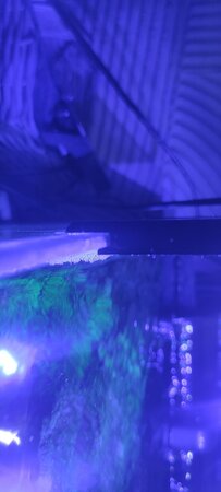

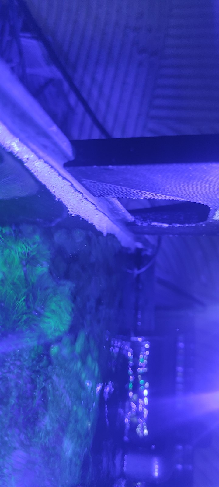

Samoogon pisze:Często w akwarium spotykam się z takim problemem, woda potrafi pełzać w górę nawet kilka centymetrów. Wystarczy, żeby jakiś uchwyt tylko dotykał tafli wody i już pięknie wszystko zasuwa na zewnątrz. Tutaj musisz chyba szukać rozwiązania tej zagadki.
Nie wiedziałem, że aż tak to działa. Może jest coś na rzeczy.
Forum skonsultowane, więc nic nie pozostało mi nic innego jak wysunąć szybę i zobaczyć

Zobacz, to jest noga lampy nad akwarium, którą drukowałem, jak widać na zdjęciach jej lewa strona jest długa, w pierwszej wersji były jednakowe, ale jeśli ta od wewnątrz sięgała wody potrafiła "wypompować" przez noc 1.5 cm wody z akwarium...
Teraz dla pewności ledwo co obejmuje szybę, nie twierdzę, że to jest przyczyna ale trzeba by to sprawdzić.

Wyjąłem szybę i okazało się że "zawias ślimakowy" szyby był upaćkany butylem. Jak ten butyl się tam dostał nie mam pojęcia ale się domyślam.
On mocno wystawał spod listwy przyczepionej do budy. Prawdopodobnie, gdy było gorąco się rozciągał i stawał się bardziej lepki. Otwierając i zamykając szybę niejako "nawijał" się na ten zawias.
Oczyściłem wszystko, wsunąłem spowrotem.
Dziś przeszła potężna ulewa i jest ucho. Zobaczymy jak będzie dalej.

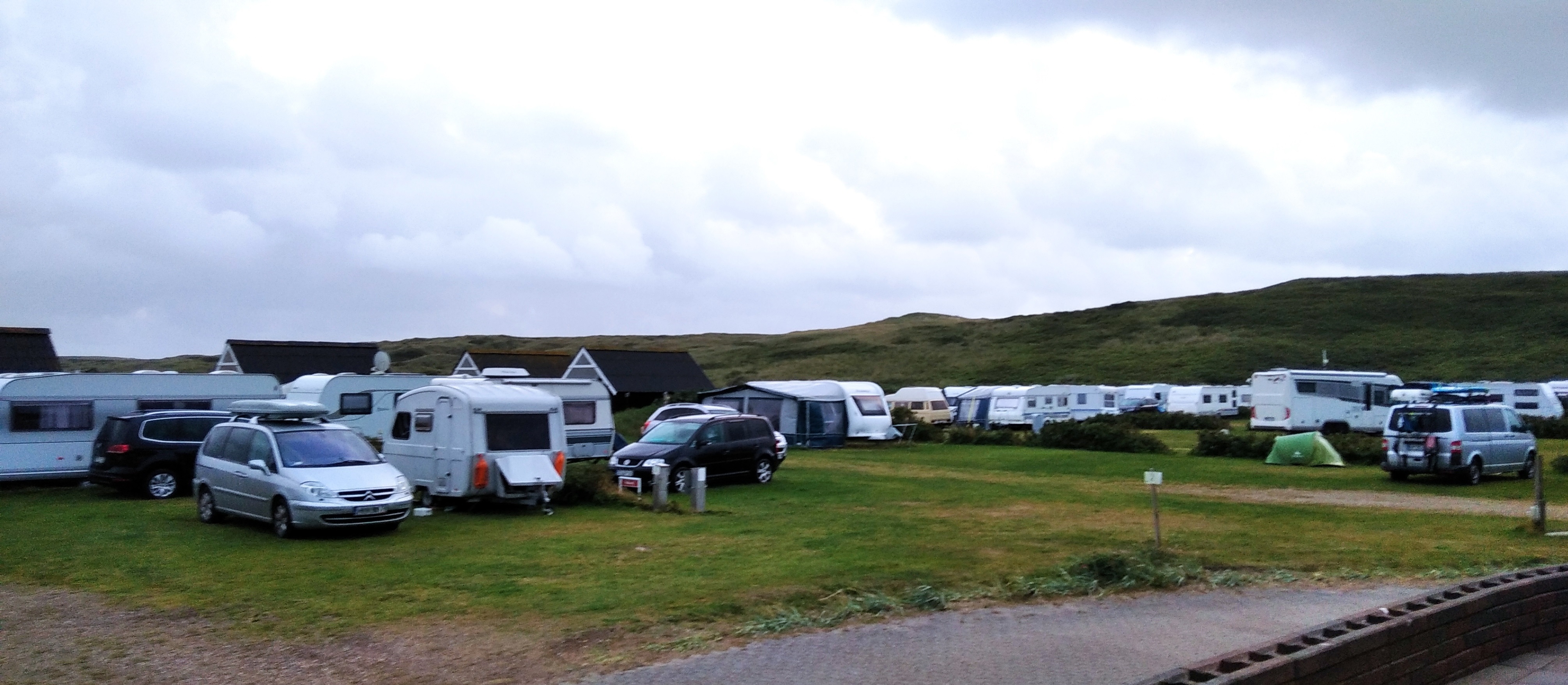

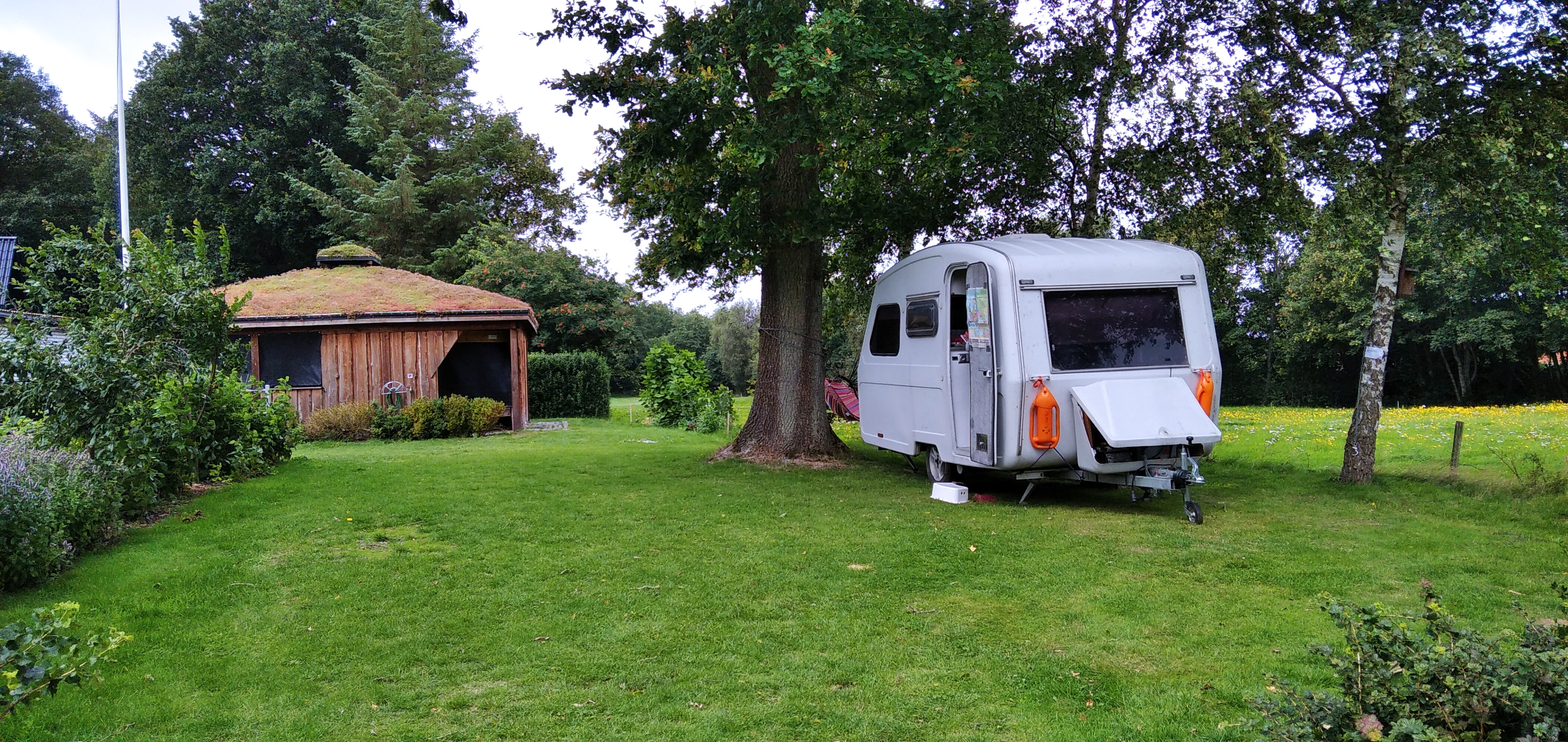

Kilka fot z naszej podróży do Danii:
Kameralny kemping (jedno miejsce na przyczepę lub namiot) a w tej "wiacie" w tle dwa otwarte (zamknięte tylko moskitierą) "pomieszczenia" do spania z materacami dla 4-5 osób każde (warunki spartańskie, ale na brak klientów gospodarz nie narzekał).

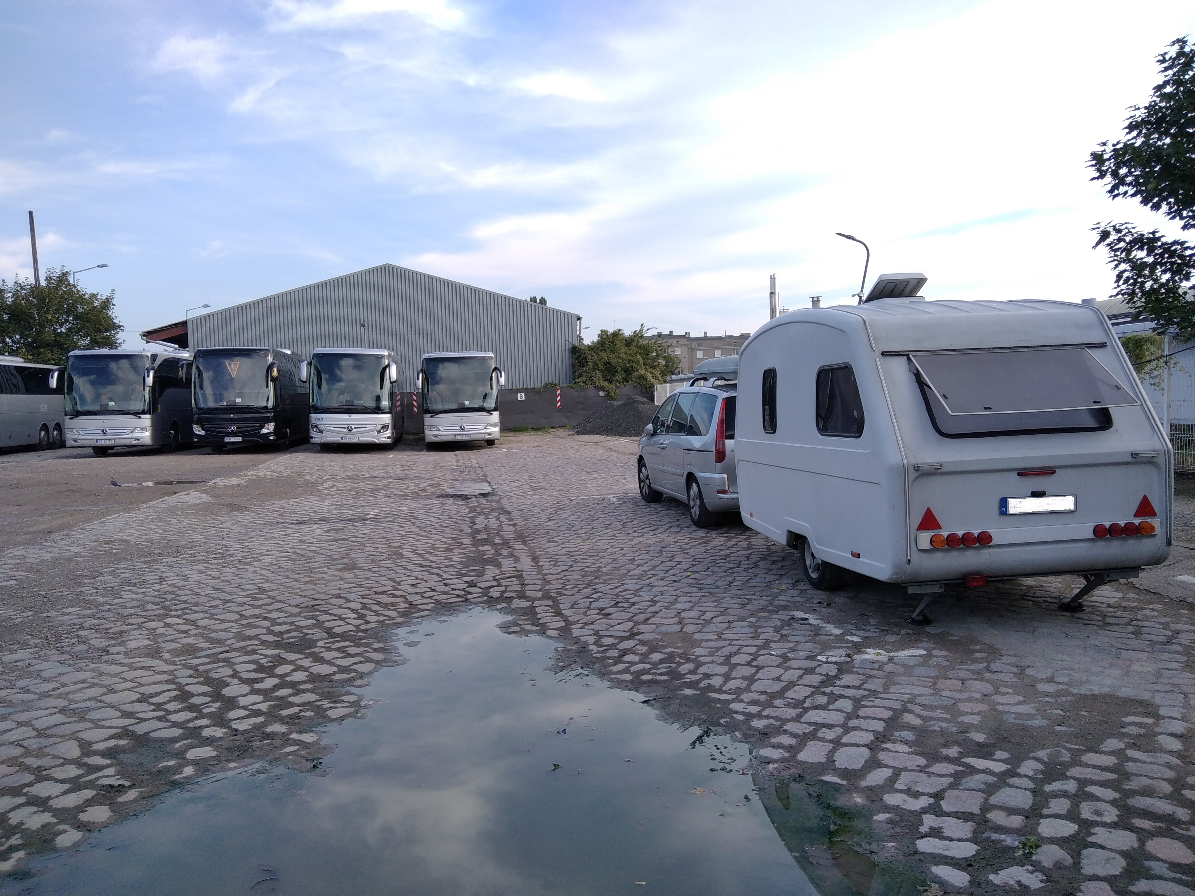

Nocleg w centrum Szczecina - warunki jak na zdjęciu (jest to plac dla autokarów rejsowych) ale za to blisko centrum i bardzo miła i współpracująca obsługa dyspozytorni.
