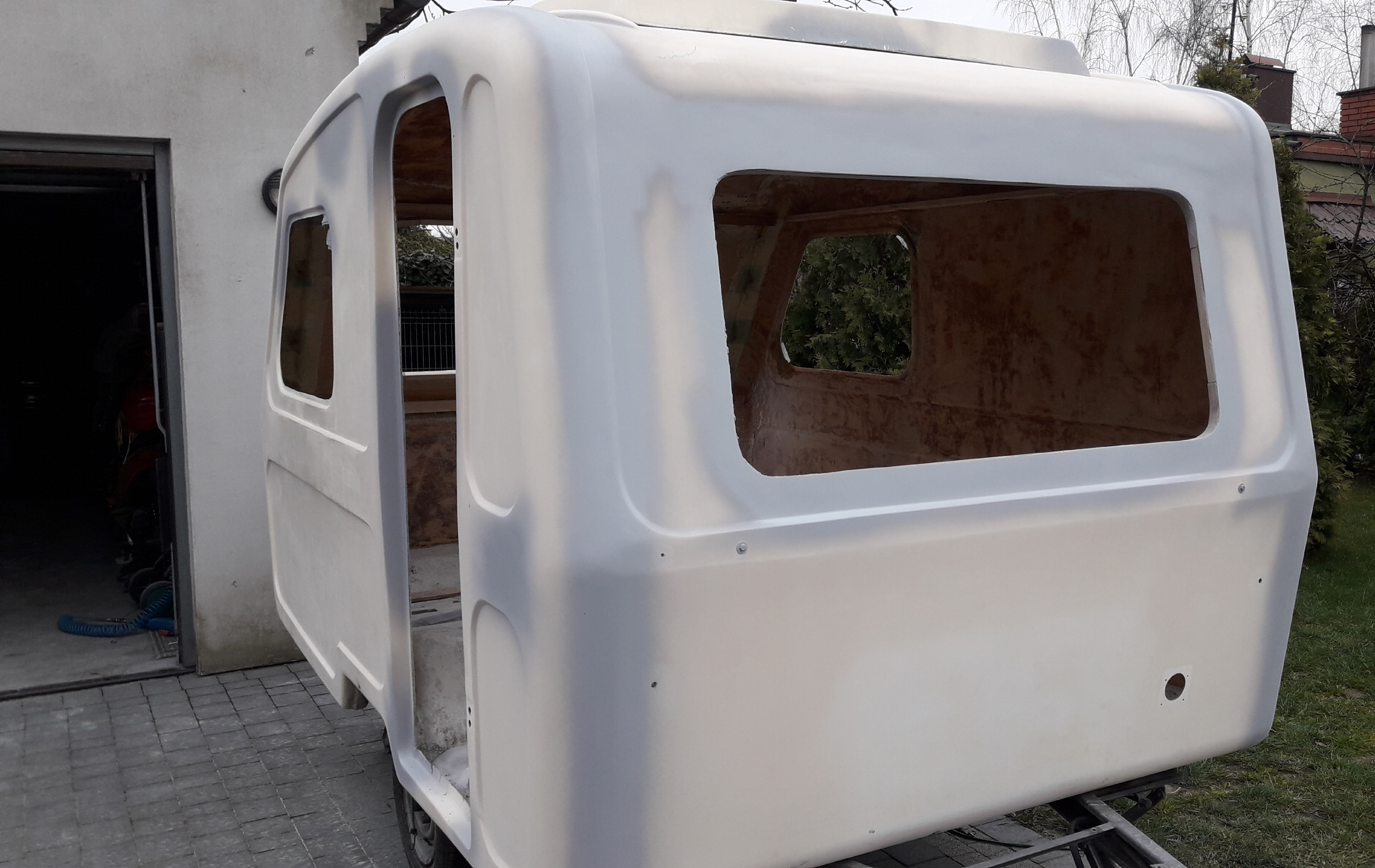

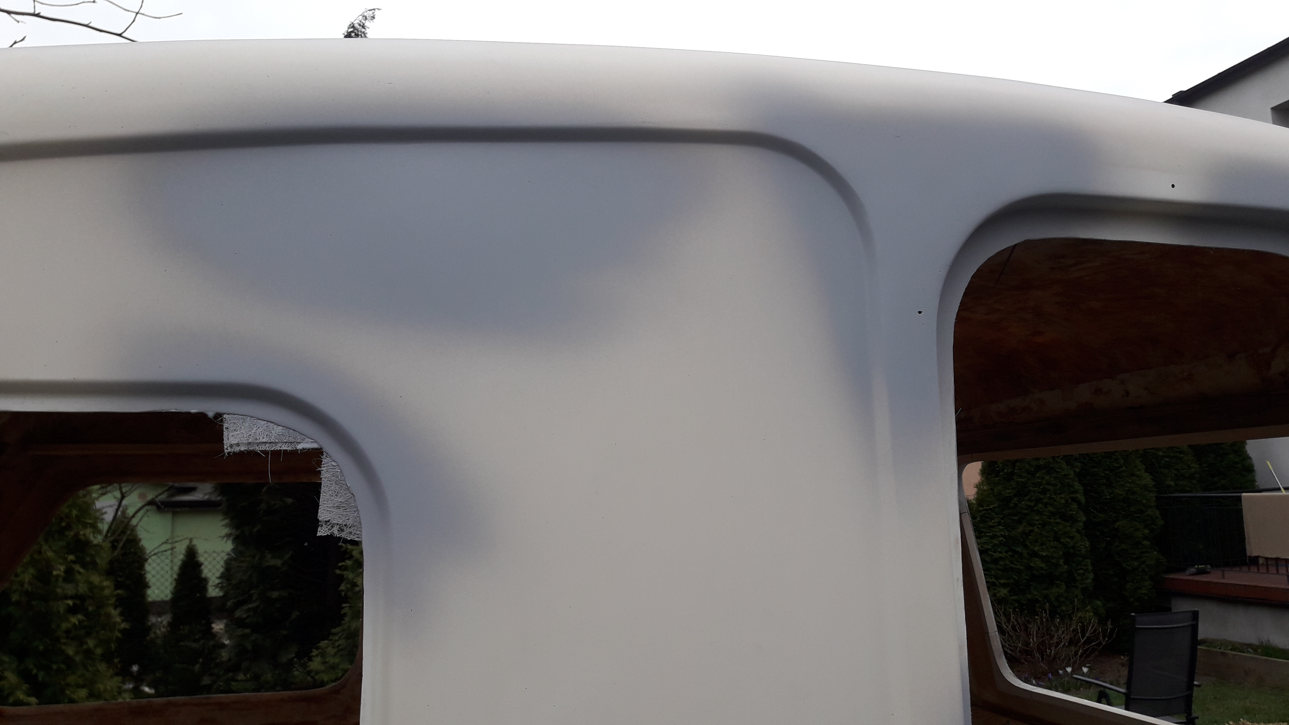

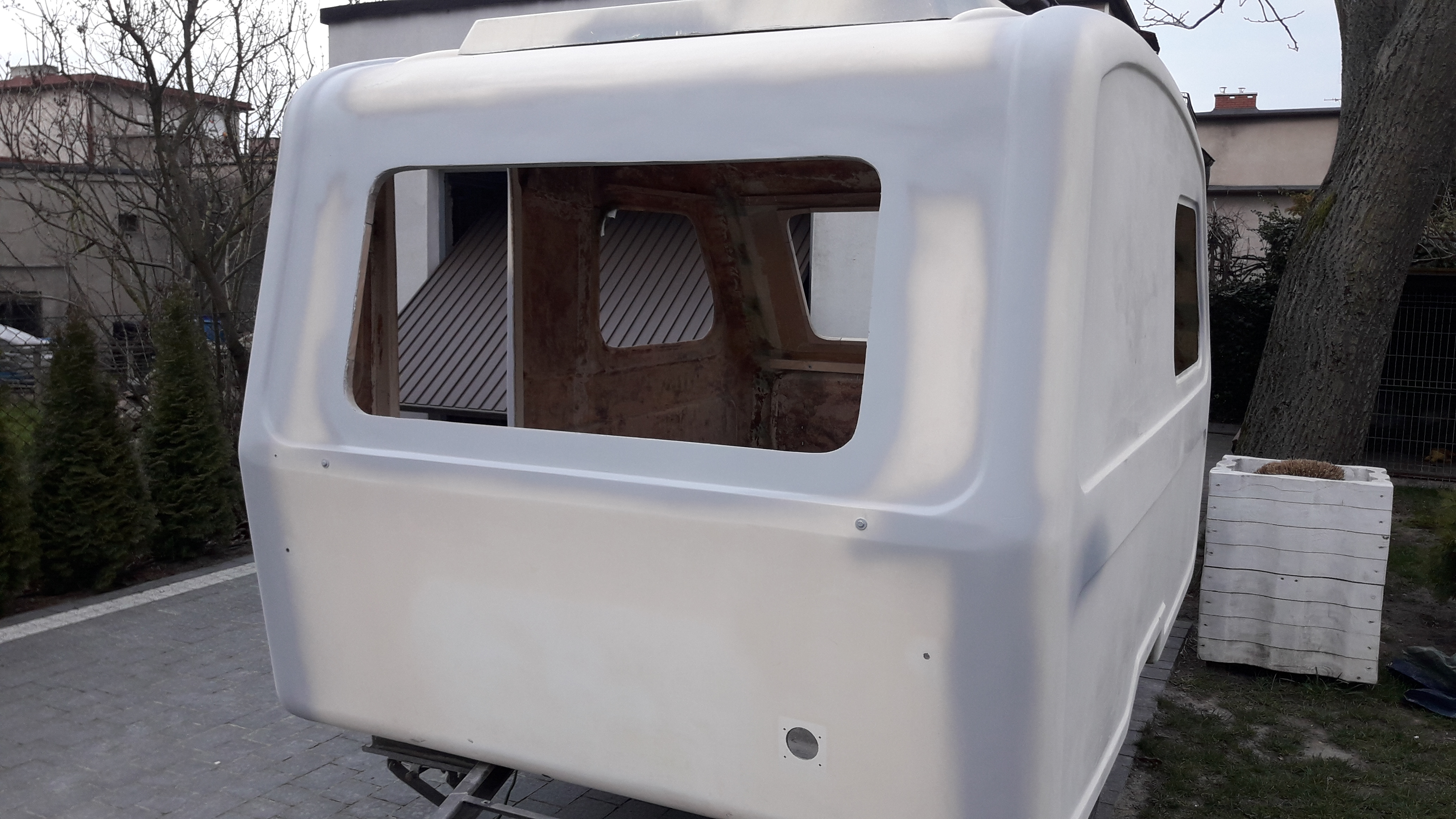

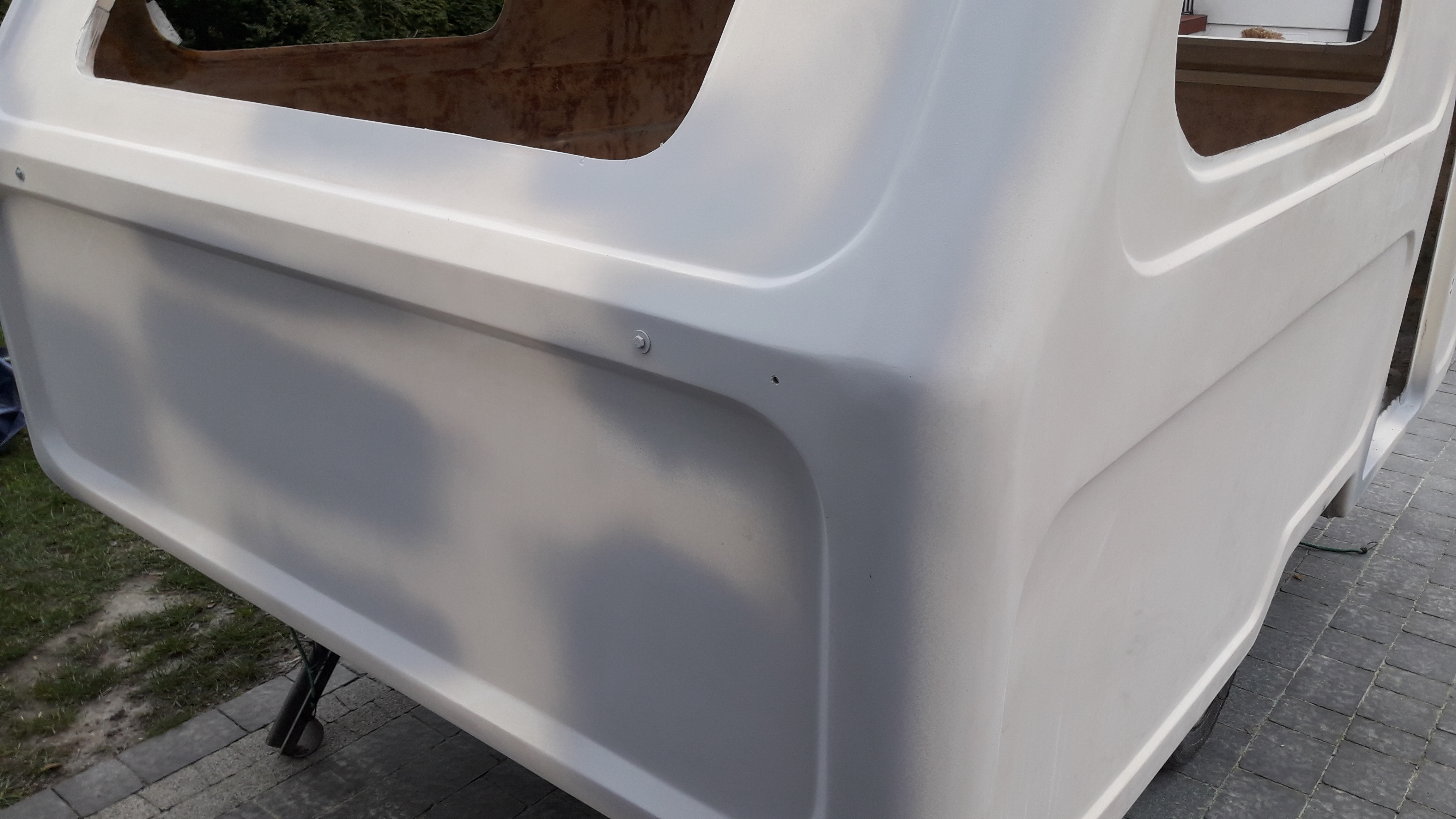

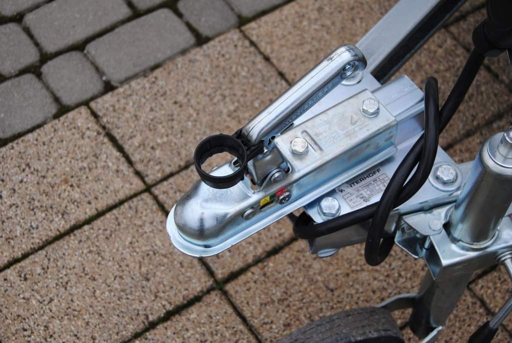

Udało się natomiast nałożyć natryskowo szpachlówkę.

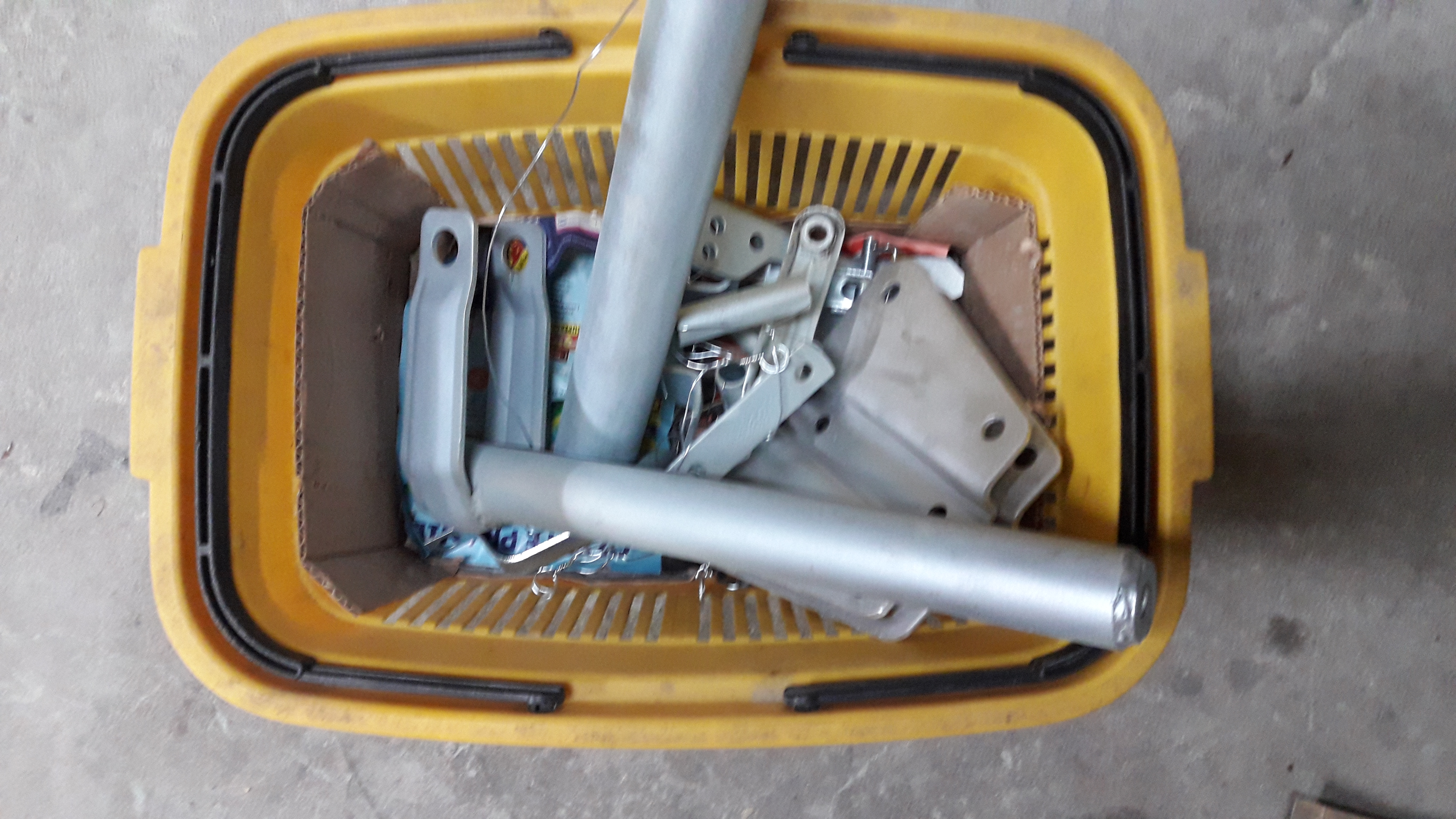

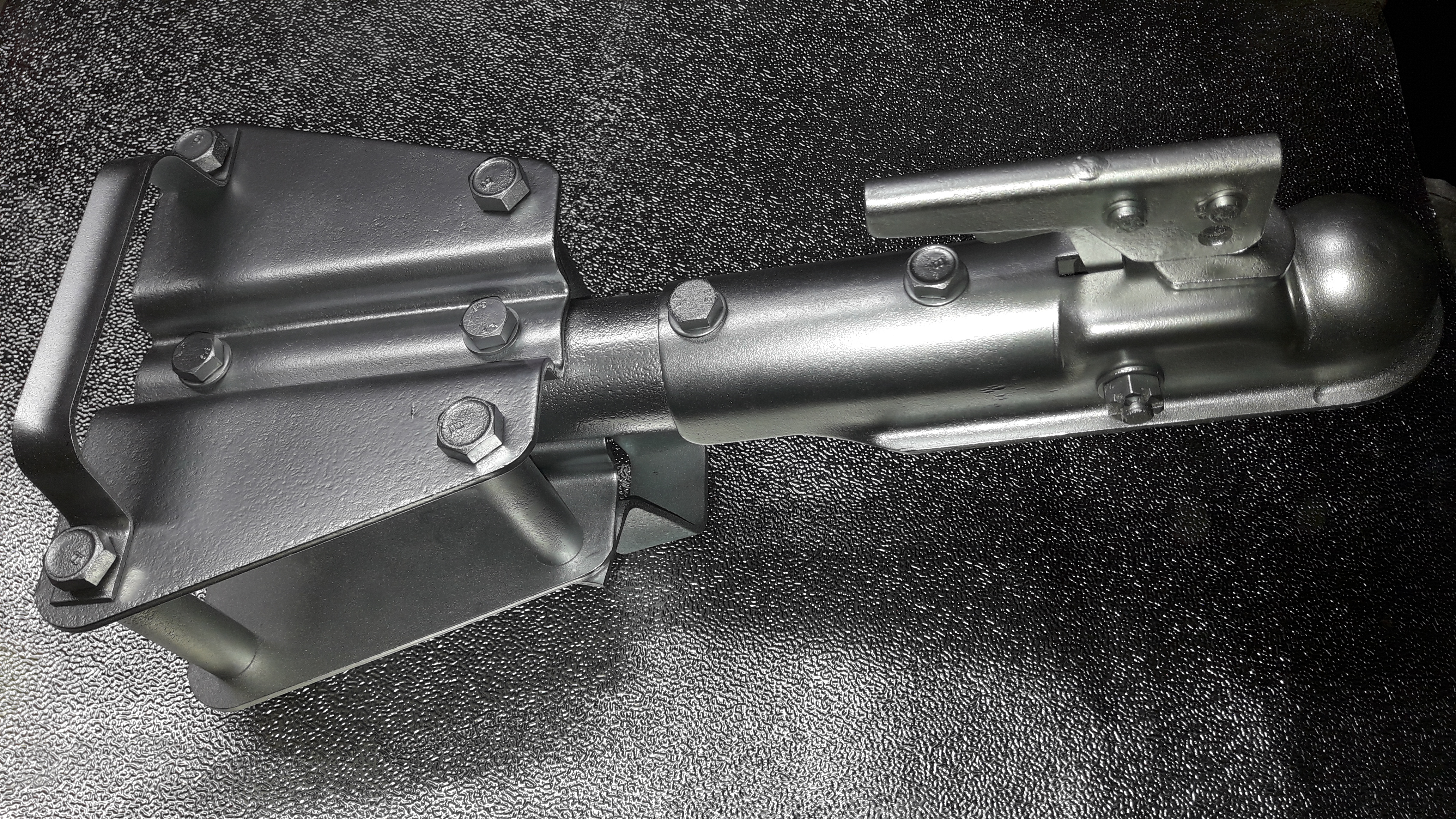

Także elementy dyszla i hak wróciły z cynkowania:
A więc nie pozostało nic innego jak skręcić wszystko na próbę:

Nieźle ten ocynk wygląda. To ogniowy? Chyba nie, co?
Szpachlówka profesjonalnie położona. Widać jakiś specjalista od aeroplanów pomagał ;-).
Posty: 2174
Re: N126E Remont v2 - Miron
Postautor: Miron EZD » czwartek, 19 mar 2020, 22:36
Murano pisze:Nieźle ten ocynk wygląda. To ogniowy? Chyba nie, co?
E tam, ogniowa to tylko straż jest w mojej okolicy, galwaniczny panie, tylko dobrze zrobiony.
A przy szpachlówce nikt nie pomagał, nie dopuszczam specjalistów od malowania "dżambodżetów" :lol:
Takie drobiazgi cynkują ogniowo ale w wirówce / tak przynajmniej mi mówili i robili :P / kolor trochę inny a i warstwa cieńsza i bez zacieków

Te blachy co łapią rurę do dyszla to da się kupić? Albo może ktoś ma na zbyciu?

Postautor: naal » piątek, 20 mar 2020, 10:56
Nie chce Cię martwić Mirku ale z tego co wiem to ocynk galwaniczny słabo zabezpiecza przed korozją ze względu na cienką warstwę powłoki cynkowej. Ja mam tak zrobione same podpory i gość zapewniał mnie że wrócę za 2-3 lata do niego... Podobno w takich małych zakładach galwanicznych optymalnie jest zrobić cynk-nikiel. Zabezpieczenie antykorozyjne dużo lepsze ale nie ma takiego pięknego połysku.

kooba pisze:Obrazek
Z tego co wiem nowe na 99% nie do dostania.
Pamiętasz jak dawno dawno temu, za siedmioma postami....nasz były kolega Grzegorz B. dorabiał coś na wzór bo był problem z kupieniem.
Obecnie mam info od naszego dostawcy części, że jest dostępne tylko nowe mocowanie Steinhoff, stosowane w nowych zapiekankach bez najazdu.

naal pisze:Nie chce Cię martwić Mirku ale z tego co wiem to ocynk galwaniczny słabo zabezpiecza przed korozją ze względu na cienką warstwę powłoki cynkowej. Ja mam tak zrobione same podpory i gość zapewniał mnie że wrócę za 2-3 lata do niego... Podobno w takich małych zakładach galwanicznych optymalnie jest zrobić cynk-nikiel. Zabezpieczenie antykorozyjne dużo lepsze ale nie ma takiego pięknego połysku.
To prawda, co napisałeś, ocynk galwaniczny stosuje się przeważnie pod powłokę lakierniczą.
Najwyżej prysnę na to coś w rodzaju cynku lub alu w spray'u, jeśli wytrzyma 3 lata to według mnie ok.
Będzie co robić za trzy lata, a tak jak wszystko się zrobi idealnie, to nie będzie powodu by coś pomajstrować przy przyczepie :mrgreen:
