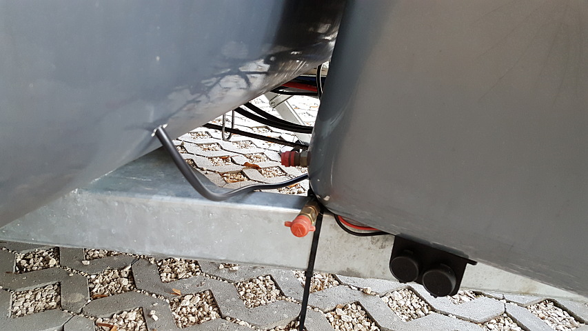

CornBlumenBlau pisze:Adaptery zamienione stronami, ale raczej nie przez pomyłkę ;)
Ale, że jak zamienione???
Posty: 4429
Re: Mój remont czyli 100 pytań do i relacja z prac - kontynuacja
Postautor: CornBlumenBlau » wtorek, 6 gru 2016, 11:19
Adaptery ze względu na stronę montażu są lustrzanym odbiciem. Wg mnie ten który wskazałem na zdjeciu nie ma podparcia na narożnej końcówce ramy, więc wychodzi na to, że jest z przeciwnej strony. Poza tym otwór na przykręcenie podpory powinien wyjść na linii ramy (pokryć się z otworem w ramie), a że tak jest nie przez pomyłkę to już kwestia ich przyspawania do zamkniętego profilu ramy, bo niby jak dokręciłbyś do nich podporę? Nie twierdzę, że to błąd, myślałem tylko, że jakoś to rozkminiałeś przed spawaniem do pełnego profilu i najlepiej wiesz dlaczego tak właśnie jest.

Posty: 5942
Postautor: kooba » wtorek, 6 gru 2016, 12:27
Teraz już trochę rozumiem co miałeś na myśli.
To nie są adaptery produkowane przed zlotem. To jest nowa konstrukcja na potrzeby tej konkretnej roboty przy ramie.
Tylna i przednia poprzeczka nie jest zamknięta i tam wypada po jednej śrubie od podpory.

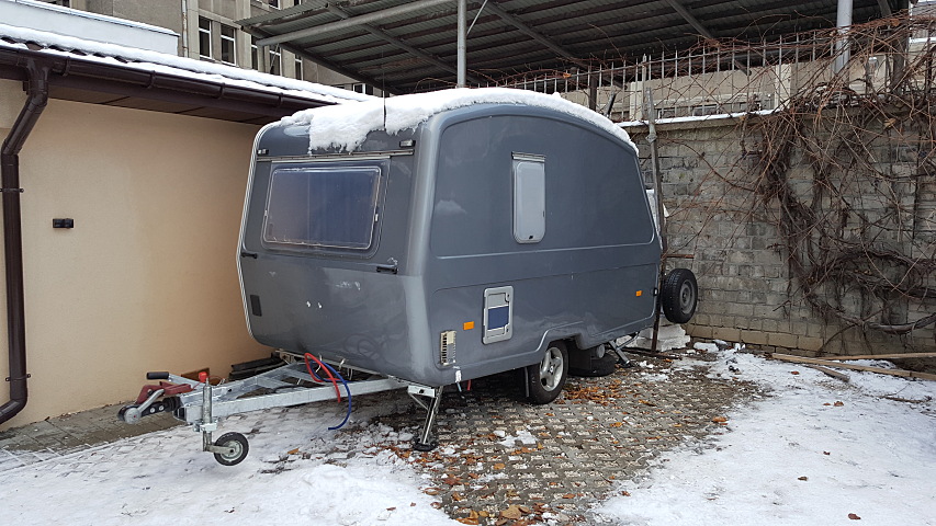

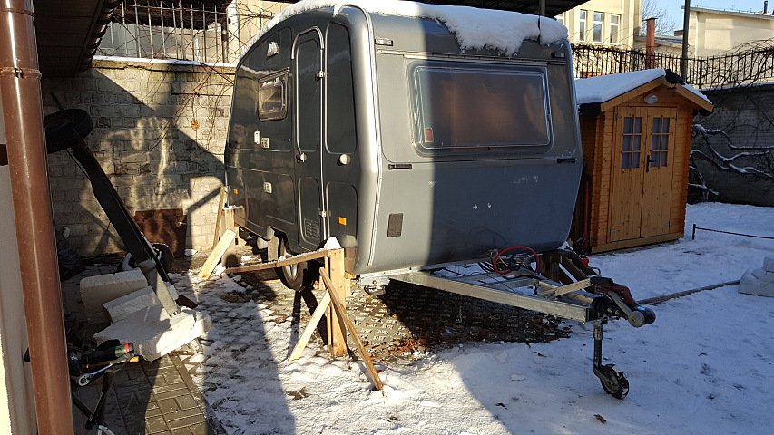

Budka wróciła na ramę :)
Cała operacja zajęła około godzinkę na przykręcenie podpór, rury transportowej i regulację hamulców + dwie godziny na montaż ramy.
Rama gotowa do wjazdu pod przyczepę.
Przy wjeżdżaniu trzeba było uważać na kabelki i węże.
Postawienie tylnych podpór na wózkach jest mega ułatwieniem całej operacji. Dzięki Pawełku (sMajster) za opracowanie technologii :)
Rama już przykręcona, ale jeszcze wszystko na kobyłkach.
Operacja zdjęcia z kobyłek jest trochę ryzykowna, ale raz się żyje :mrgreen:
Przyczepa cała zdrowa i na swoim miejscu.
Teraz czekamy na cieplejsze dni żeby założyć kufer i połatać wszystkie instalacje.
