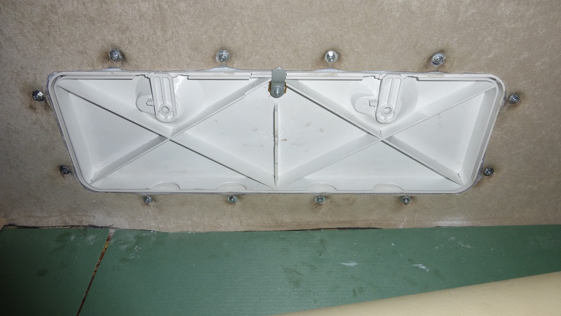

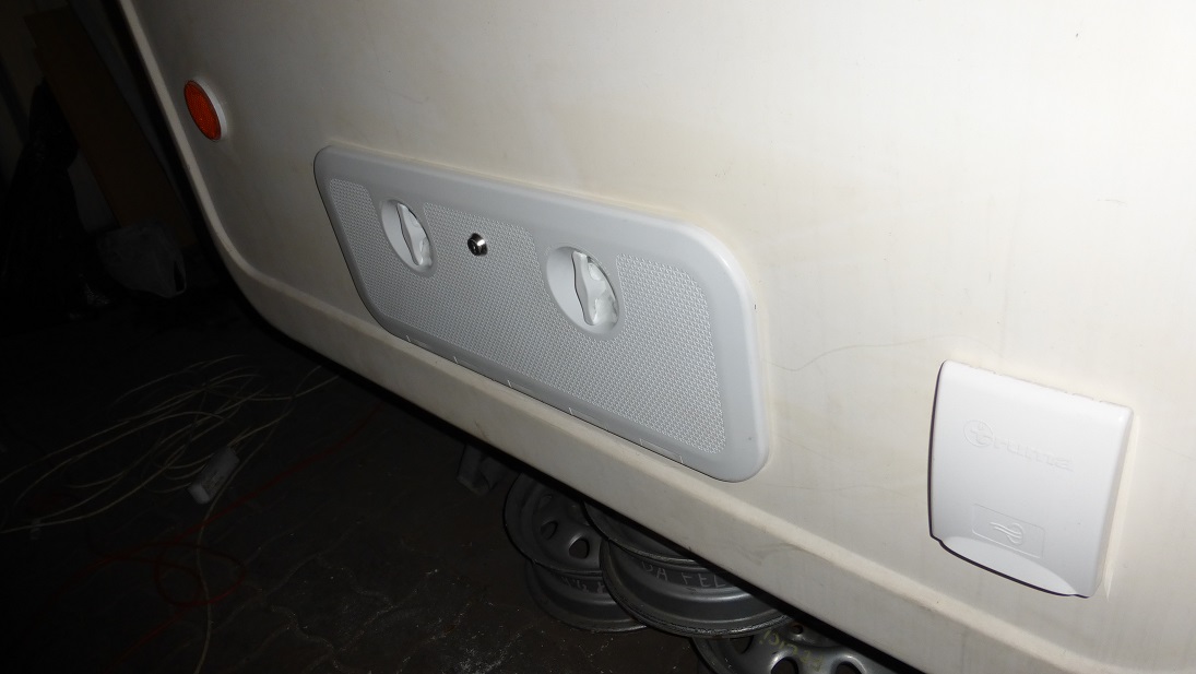

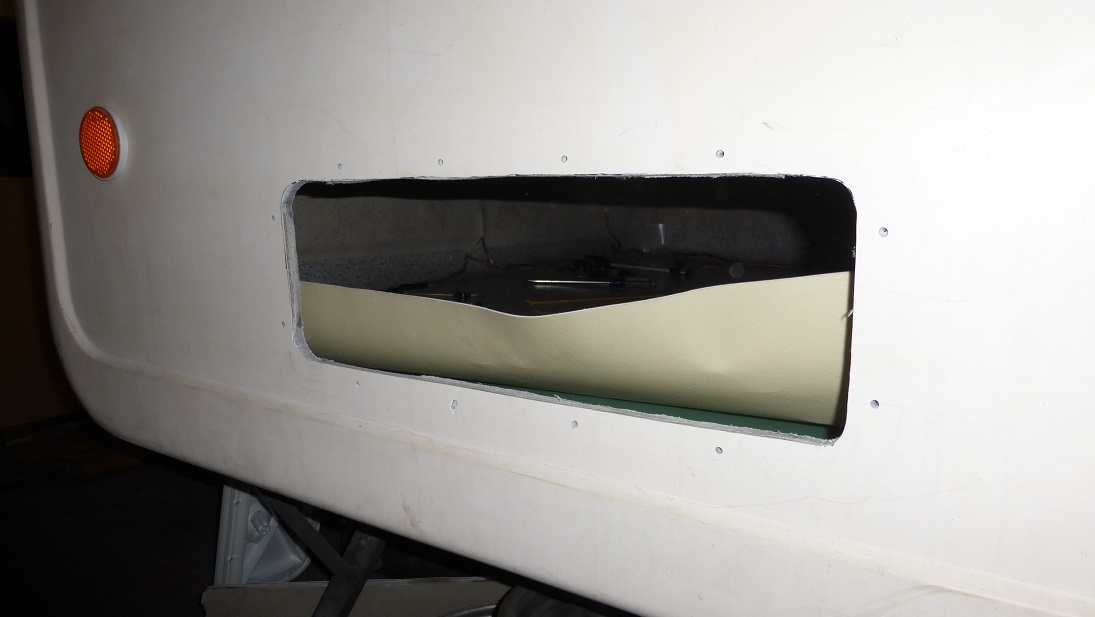

Zamontowałem pierwszą klapę, druga będzie symetrycznie na przeciwległej ścianie przyczepy. Jak dla mnie z wyglądu spoko, ważna funkcja.
Przed montażem i po naciskałem na ścianę żeby przekonać się czy straciła coś ze sztywności. Nic złego nie zauważyłem, jest sztywno jak było.
Żeby wyciąć otwór, dla wygody zrobiłem szablon z kartonu. Dziursko musiałem wyrżnąć tak, że jego dolna krawędź wypada trochę wysoko względem podłogi ale nie dało rady inaczej ze względu na przetłoczenie skorupy które przeszkadzałoby w otwieraniu drzwiczek. Mógłbym dać niżej gdybym przesunął klapę w prawo, w stronę drzwi ale chciałem żeby była w miarę pośrodku bakisty.
Otwór wycinałem szlifierką kątową z 1mm tarczą do metalu na prostych odcinkach i wyrzynarką z drobno-zębnym brzeszczotem do metalu na zakrętach. Nie zapyliłem wnętrza bo nie zagłębiałem tarczy głębiej niż potrzeba do przecięcia skorupy wobec czego nie przecinałem tapicerki na wylot. Jedynie trochę pyłu poszło z wyrzynarki ale dosłownie minimalnie. Na koniec odciąłem tapicerkę nożykiem i wycinany kawałek odszedł od ściany. W ten sposób można montować klapę bez wielkiego pylenia nawet gdy mamy już urządzone wnętrze.
Ramka uszczelniona uszczelniaczem, porządnie aż wypłynęło po ściśnięciu. Montaż na śruby M5x16mm z łbem wpuszczanym na płaski śrubokręt, od wewnątrz podkładki powiększane i nakrętki.
Nie robiłem żadnej ramki usztywniającej choć jak się okazało przydałaby się. Ściana w wielorybie niestety nie jest płaska, jej powierzchnia jest wypukła. Choć jak już kiedyś pisałem, klapa jest bardzo sztywna to ramka która mocuje ją w budzie już nie tak bardzo. Skutek jest taki, że w obu górnych narożnikach uszczelka nie trzyma. Nie są to duże szpary ale jednak. Widać to idealnie gdy jedna osoba świeci od zewnątrz latarką a druga obserwuje od środka przebłyski światła.
Mimo wszystko nie montowałem ramki. Raz, że aby spełniła swoją funkcję musiałaby być dość gruba a dwa, że nie chciałem napinać przez to na siłę ściany przyczepy. Sprawę uszczelnienia załatwi dodatkowa uszczelka samoprzylepna, muszę coś dobrać w sklepie.

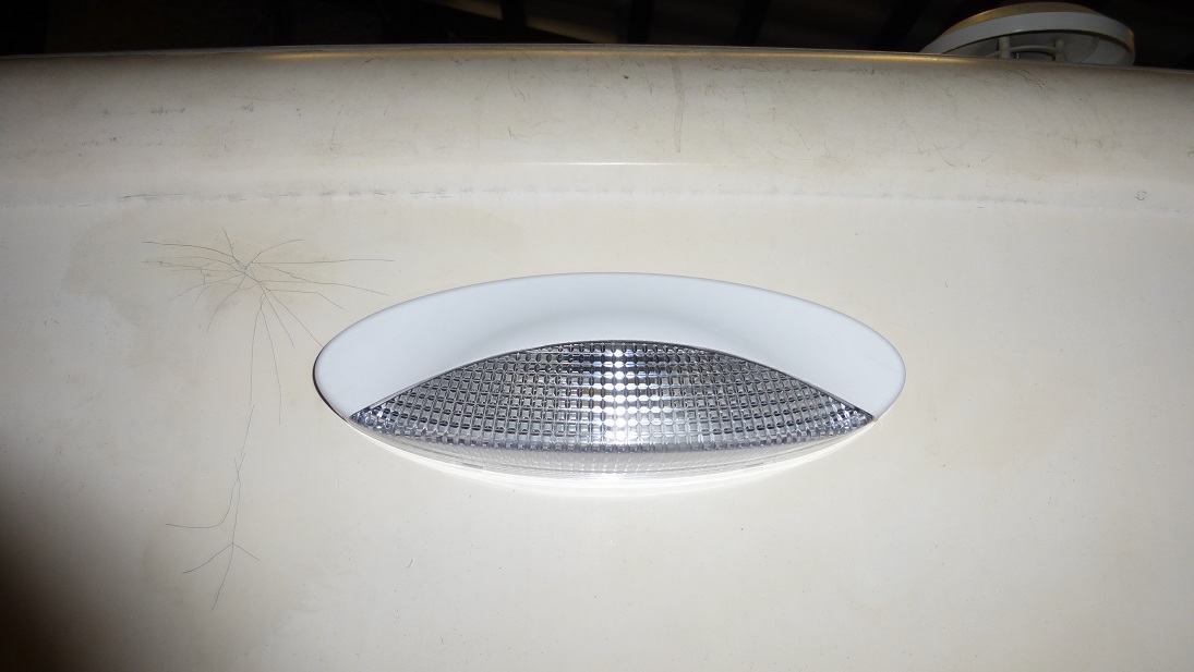

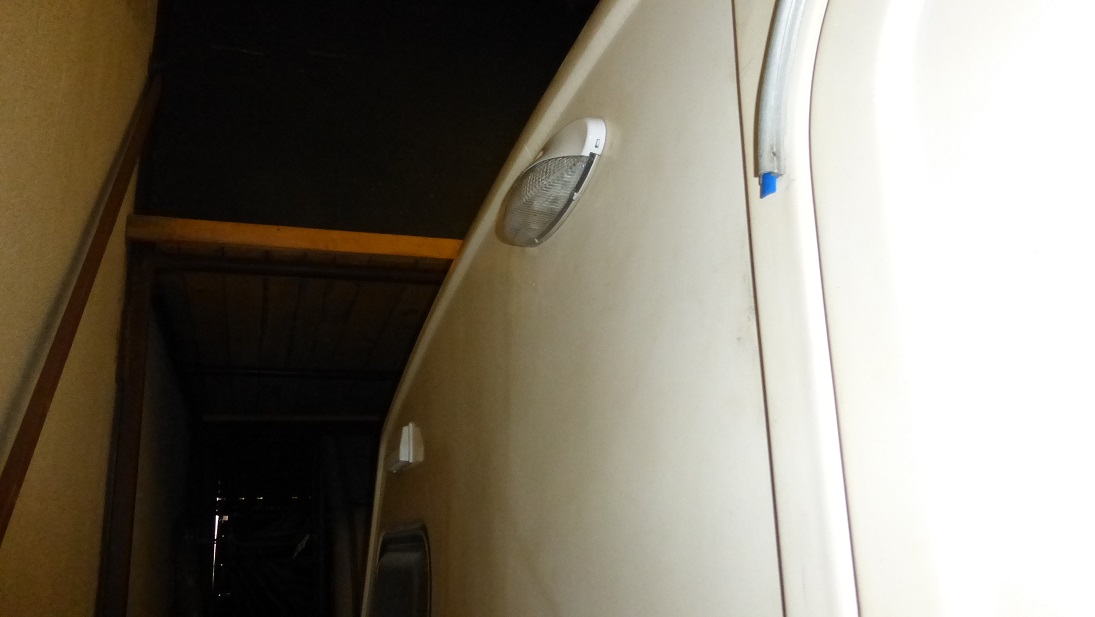

Na ścianie przy drzwiach zagościła lampa do oświetlenia przedsionka. Kupiłem takie cudo: http://www.brunner.it/en/spots-and-lights/739-welcome-739-8022068037998.html
Lampa fajnie wykonana, pod kloszem uszczelka, jakościowo spoko. Wziąłem taką bo moim zdaniem jej kształt pasuje do krągłości wieloryba ale też świeci nie tylko do przodu ale i w dół. Najważniejsze, że lampa jest -nazwijmy to- natynkowa i nie wymaga wykonania żadnego wielkiego otworu w budzie. Wystarczą trzy otworki ø 6mm, dwa na śruby i jeden aby przepuścić przewody fabrycznie zakończone płaskimi wsuwkami. Do tego trochę uszczelniacza i gra gitara :)
Na miejscu wygląda tak:
Tutaj w towarzystwie wielkiej tarantuli na laminacie ;)

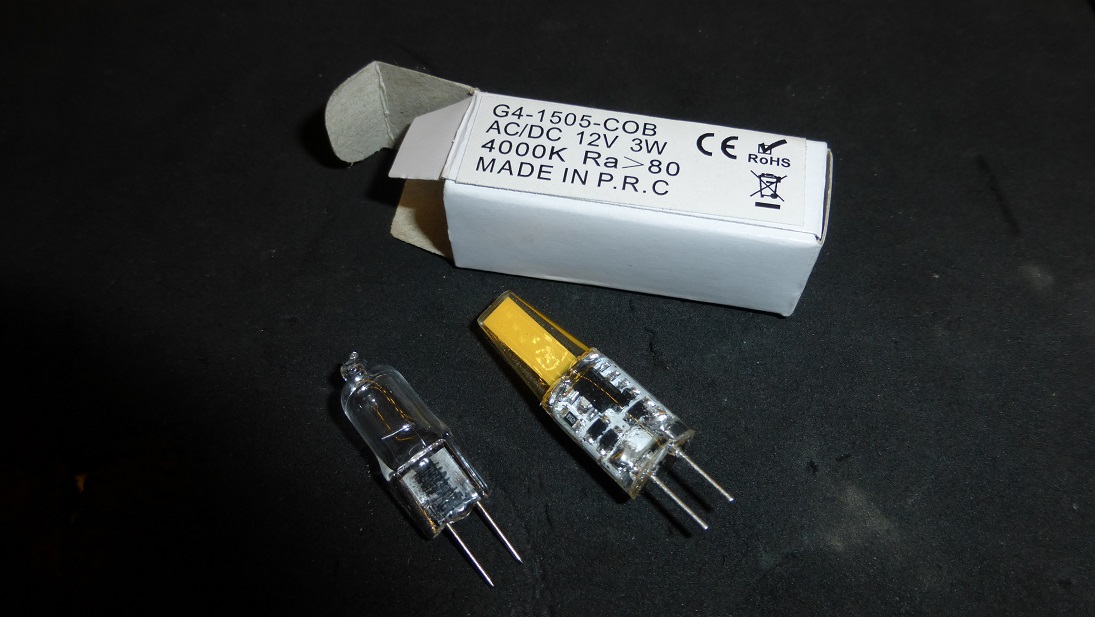

Lampa fabrycznie wyposażona jest w żaróweczkę 10W z trzonkiem G4 która jest stanowczo za słaba do tego zastosowania. Zmieniłem ją na zamiennik LED 3W, taki: http://allegro.pl/zarowka-led-kapsulka-g4-3w-35w-12v-ac-dc-cob-i7037403504.html
W porównaniu do fabrycznej żaróweczki:
Lampa od razu nabrała mocy. Musicie uwierzyć mi na słowo bo nie mam fotki ale naprawdę robi robotę. Bardzo fajna jest barwa światła, ani ciepła ani zimna. Jest dzienna - neutralna. Jak zrobię fotkę to wstawię.

Na pierwszym zdjęciu widzę klapy do luków i moje pytanie brzmi jak tą klapą po prawej stronie tą mniejszą wyjmiesz krzesło?
Re: Ja i sto trzydzieści dwa:)
Postautor: RAFALSKI » środa, 14 mar 2018, 22:07
Ta mała klapa po prawej to wylot ogrzewania przedsionka, część instalacji Trumaventa :)

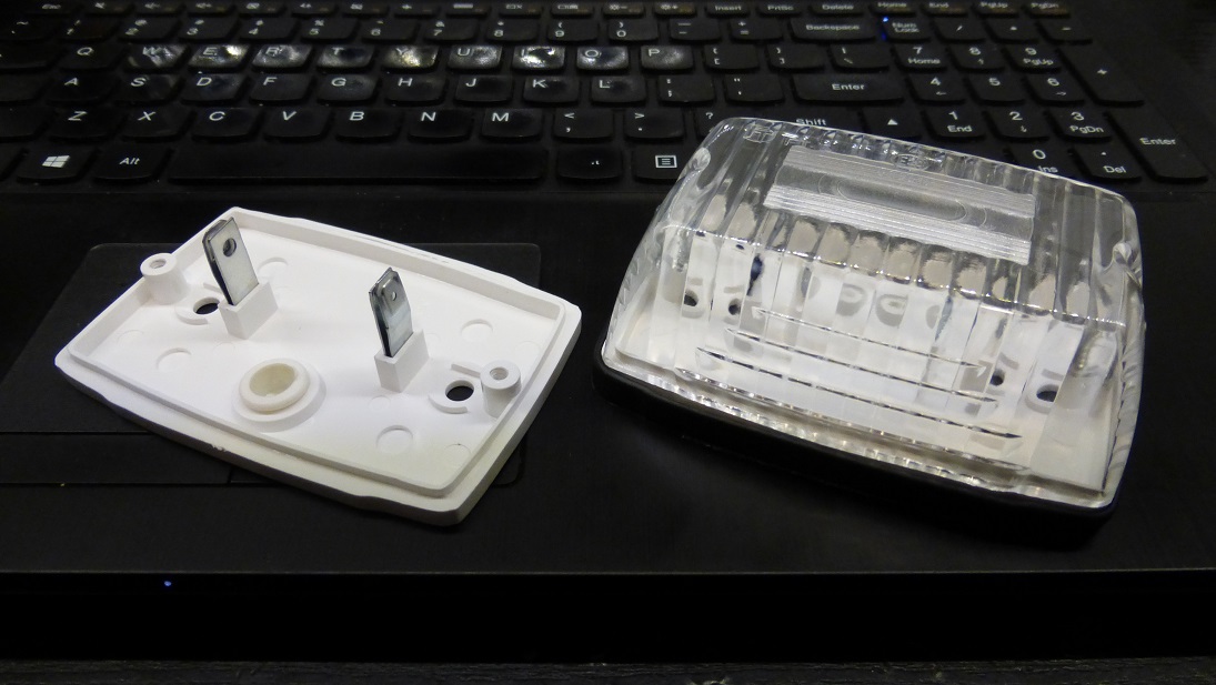

Długo szukałem odpowiednich lamp. Założenie było takie, że lampa ma być montowana na powierzchni a nie wpuszczana i ma mieć możliwie jak najbardziej przezroczysty klosz. W marketach nie było nic ciekawego a samochodowe, nawet oświetlenia wnętrza, nie bardzo mi pasowały. A to drogie, a to za duże, a to coś tam.

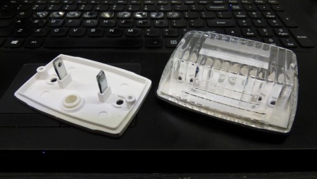

W końcu wpadłem na pomysł, że wykorzystam bardzo tanie i proste ale całkiem fajne lampy pozycyjne Fristom FT-6. Mam takie lampy zamontowane z przodu przyczepy zamiast tych okrągłych i stąd pomysł zamontowania identycznych wewnątrz. http://www.fristom.com.pl/pl/produkty/lampy-obrysowe/ft-06
Montaż w oryginale nie wchodził w grę bo te lampki przeznaczone są na jedną rurkową żaróweczkę C5W. Najprostszym rozwiązaniem byłby ledowy zamiennik takiej żaróweczki ale z nimi jest ten problem, że świecą słabiej niż chcę ale też z reguły dostępne są z zimną barwą światła. Najmocniejsze jakie znalazłem które zamiast rurki miały płytkę z ledami, dalej były za słabe i "za zimne". Taśma led nie wchodziła w grę bo lampa jest za mała żeby upchnąć zadowalającą ilość.
Powstał pomysł zmiany żaróweczki z rurkowej na led z trzonkiem G4 czyli coś takiego jak mam w lampie oświetlenia przedsionka. Te żaróweczki mają małe rozmiary a przy tym świecą bardzo mocnym światłem. Bez problemu można je kupić w wersji z barwą neutralną lub ciepłą.
Przeróbka była dość prosta bo jak się okazało, lampki FT-6 są niemal stworzone do takiego rozwiązania :)

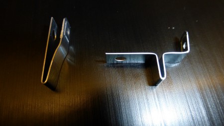

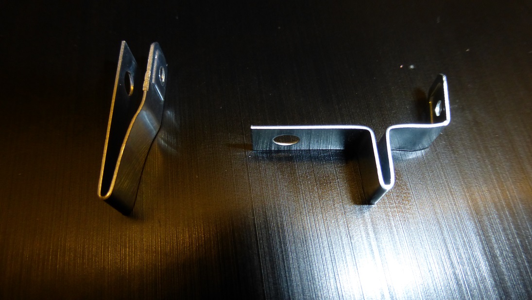

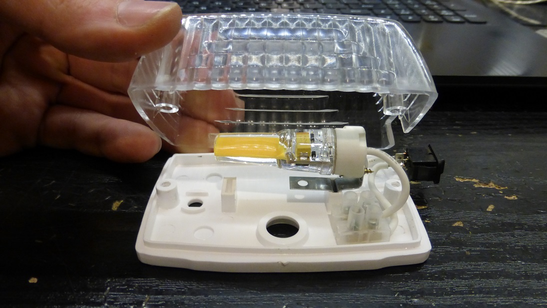

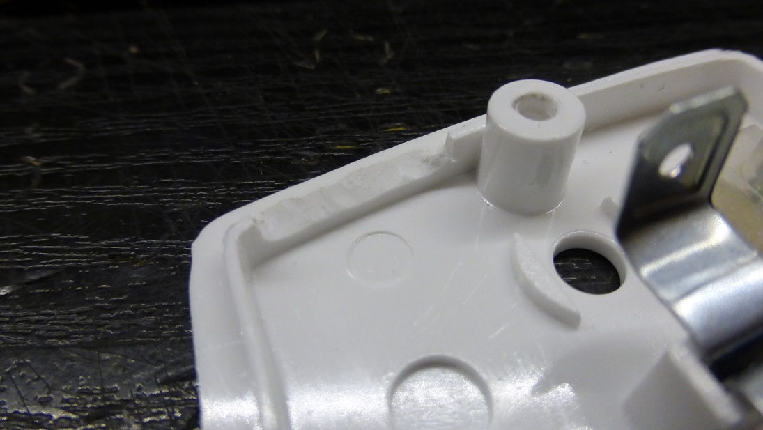

Z podstawy lampki wystają dwa metalowe "wąsy" między które wkłada się żarówkę. Wyjąłem je, a jeden z nich wygiąłem w ten sposób:

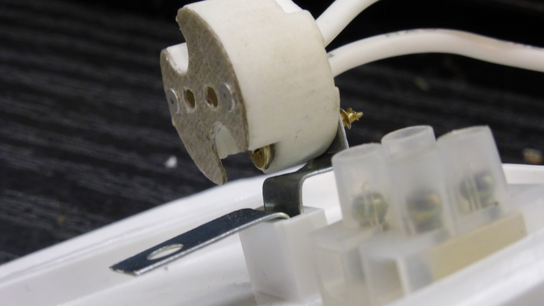

Wygięcie było potrzebne żeby element zastosować jako uchwyt trzonka G4:

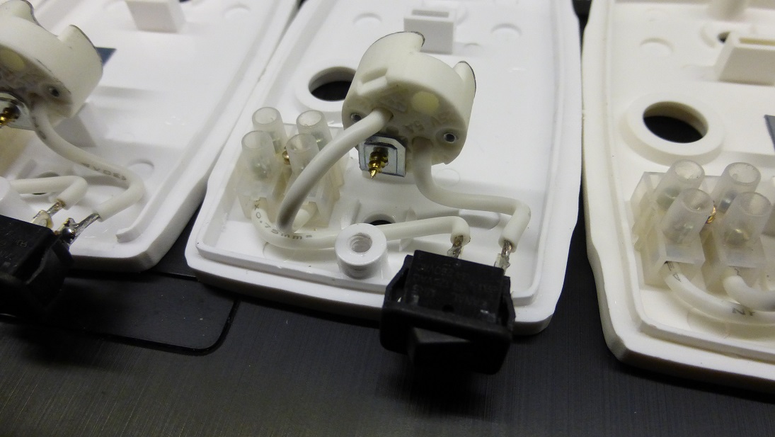

Trzonek przykręcony jest małym wkręcikiem do wygiętego wcześniej elementu w którym akurat była mała dziurka, idealnie pod wkręt. Przy okazji widać kostkę do łączenia przewodów którą założyłem aby łatwo podłączyć lampki. Przykręcona jest małym wkrętem z wpuszczonym łbem, od spodu podstawy lampy.

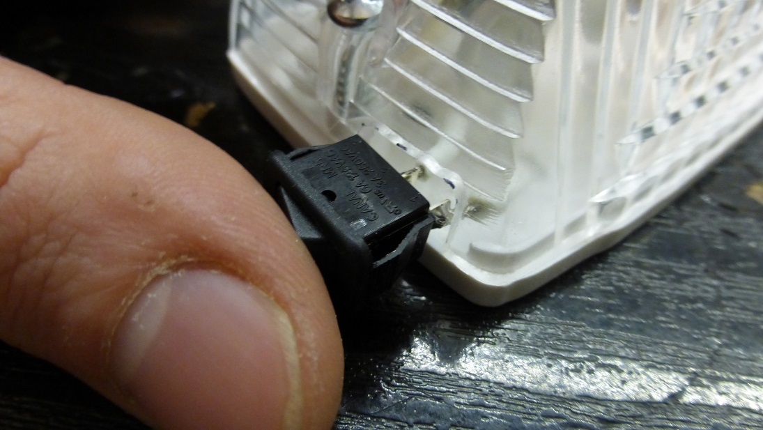

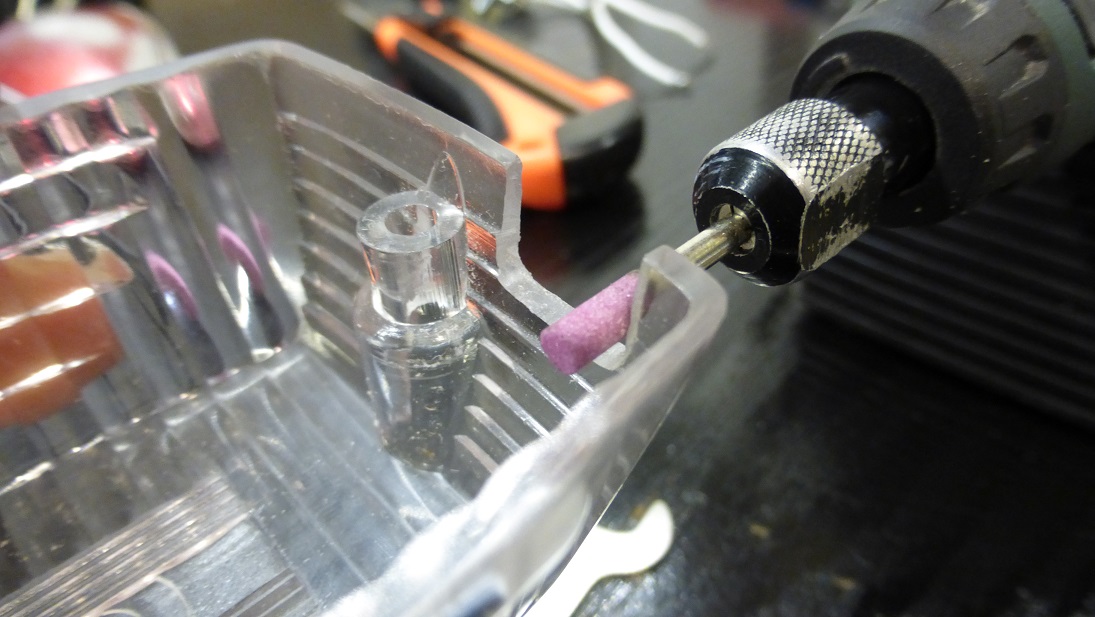

Potem przyszła kolej na przełącznik. Jedyna opcja montażu to wypiłowanie w kloszu podcięcia w które wejdzie na wcisk. Zdejmując klosz zawsze można go łatwo wysunąć. Materiał klosza bardzo wdzięcznie się obrabia, chwila moment i gotowe:

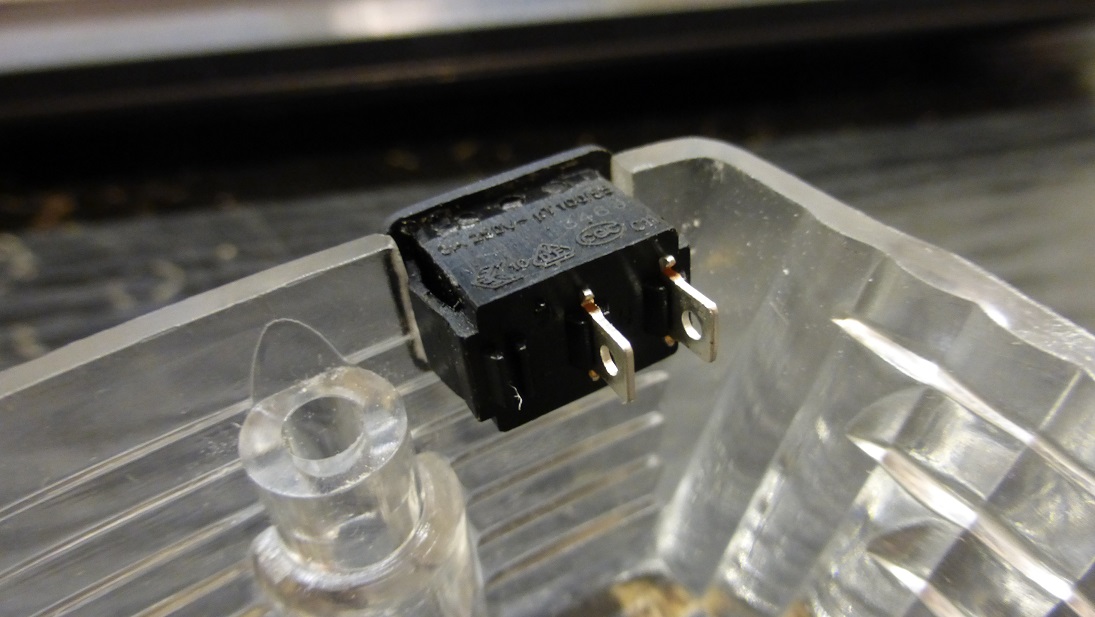

Przymiarka przełącznika:
W podstawie lampy trzeba było podciąć nieco rant bo trochę przeszkadzał i klosz z zamontowanym przełącznikiem się nie domykał.
Potem przyszła kolej na przewody, podłączenie oraz przylutowanie przełącznika:
No i żaróweczka, dałem 4W barwa ciepła. Świeci mocno i przyjemnie. Lampa już prawie skończona...
...jeszcze tylko "pstryk!" i przełącznik na miejscu:

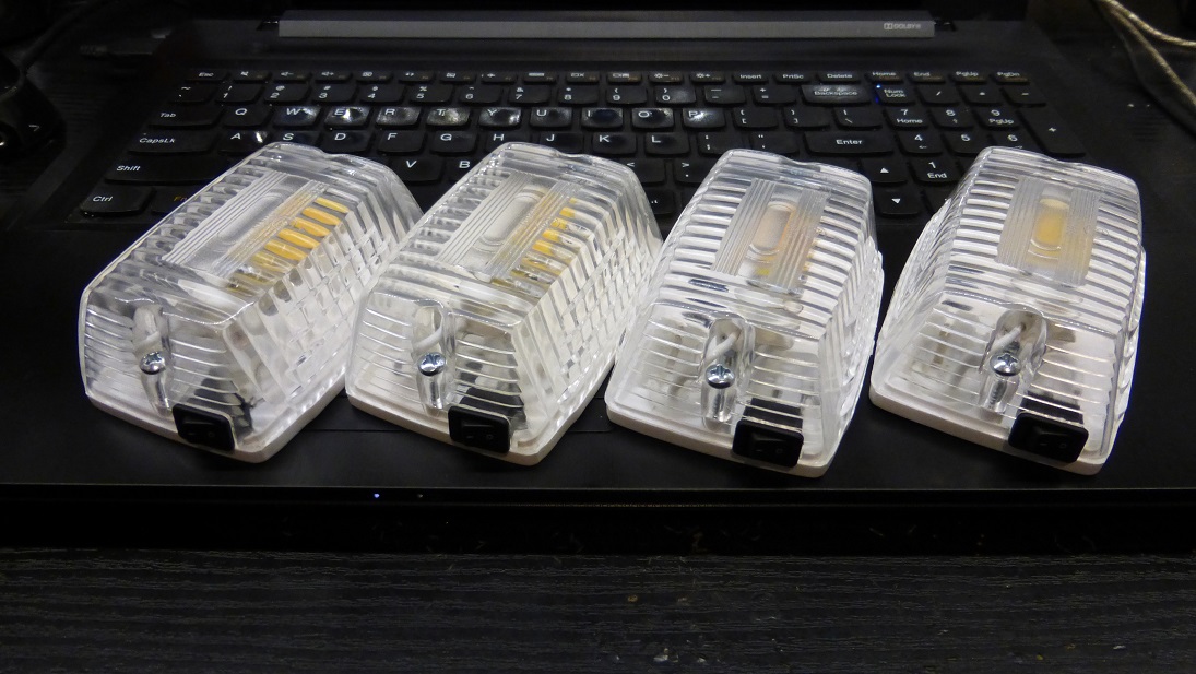

Gotowe lampki:
Zrobiłem cztery sztuki bo tyle punktów światła będzie w przyczepie. Mam jeszcze jeden specjalny klosz, czerwony ;) W razie potrzeby można zmienić 8-)
