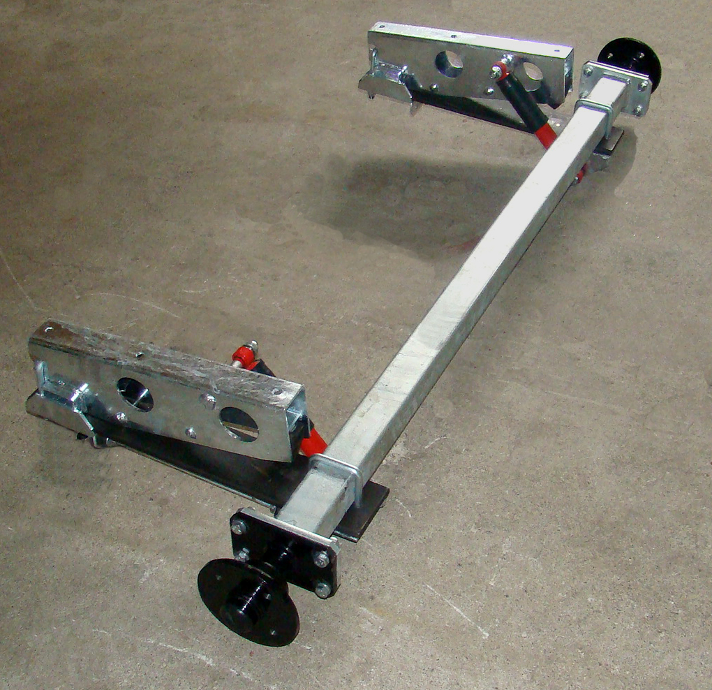

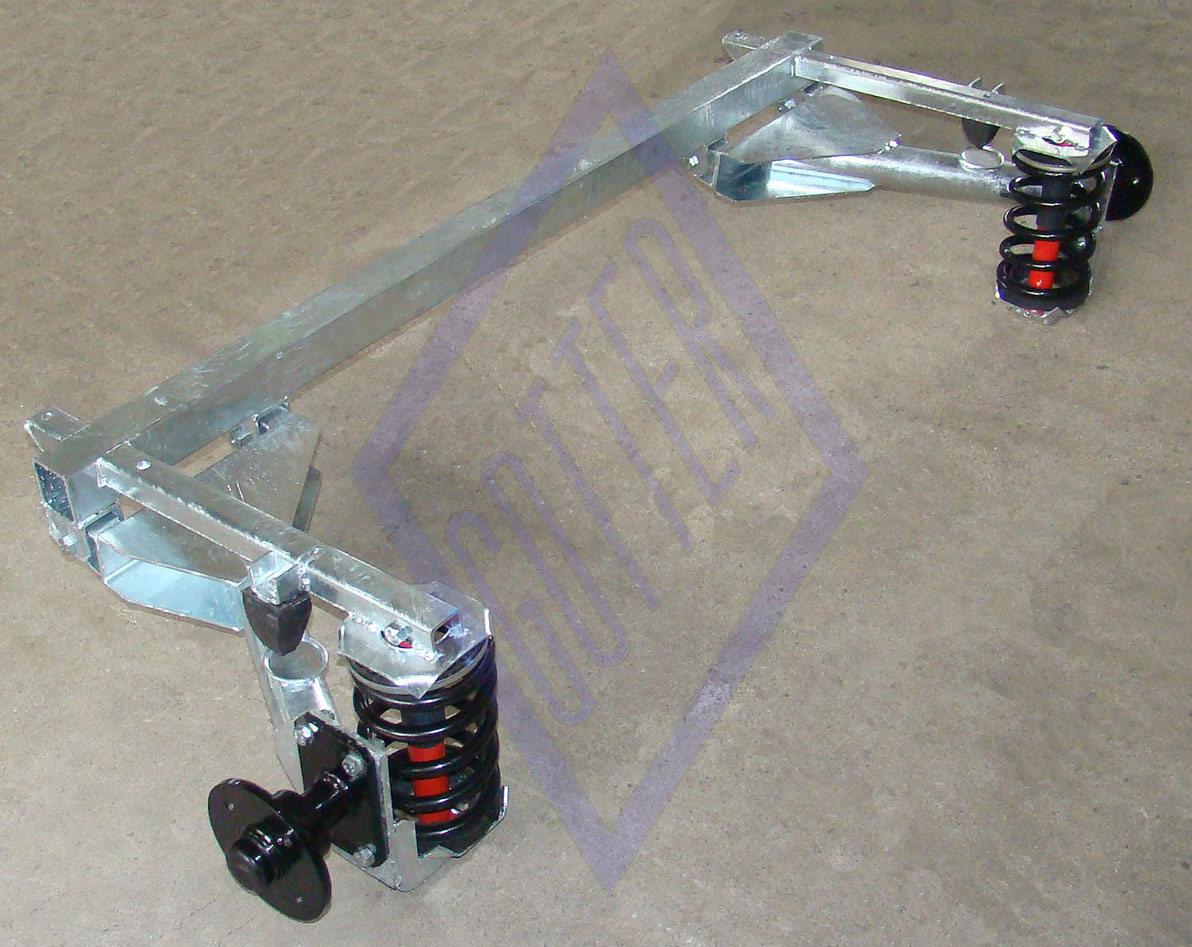

Były takie przyczepy kempingowe Columbus się nazywały i miały zawieszenia na takich wahaczach o których myślisz tylko zamiast miechów miały sprężyny ale nikt więcej nie powielał tej technologii- za ciężka, no w Australii takie robią,teraz te miech o których piszesz to tylko kłopot musisz mieć kompresor przewody rozprowadzone itp. no i ciężar to kolejna sprawa a to dalej ciągnie za sobą zużycie paliwa.Fotki dla przykładu fajnych zawieszeń,już kiedyś były na forum.

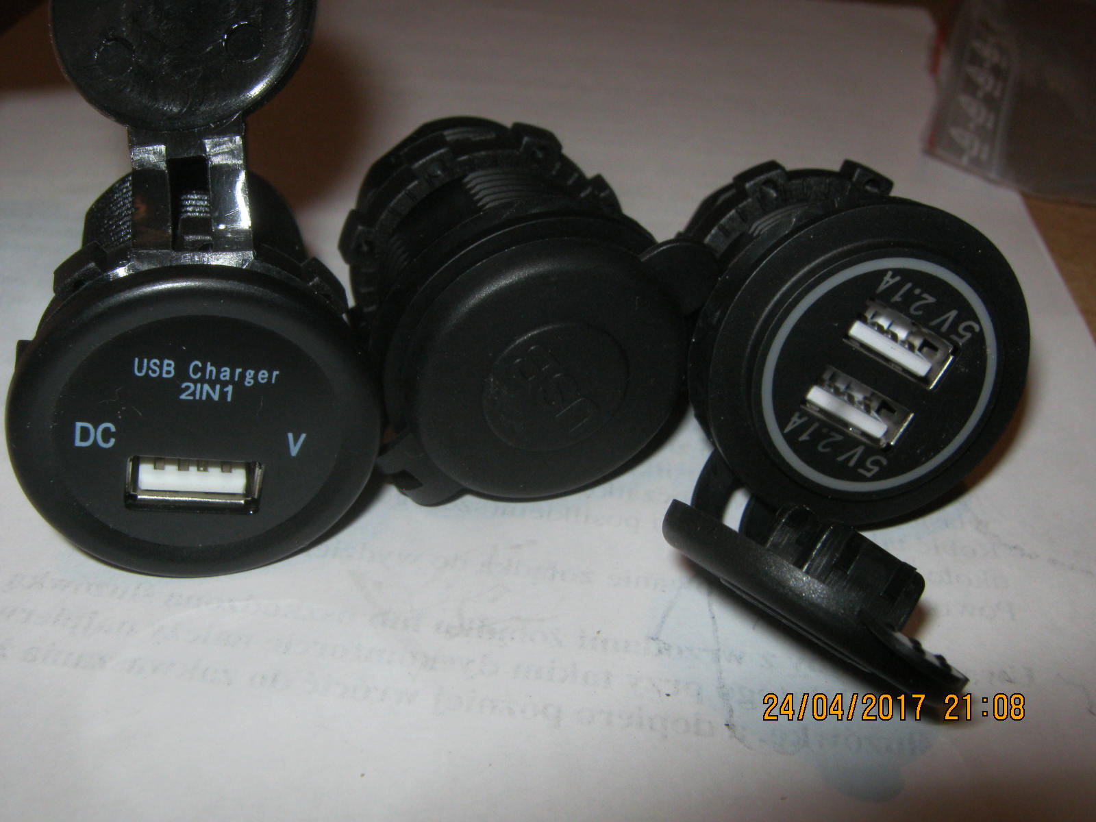

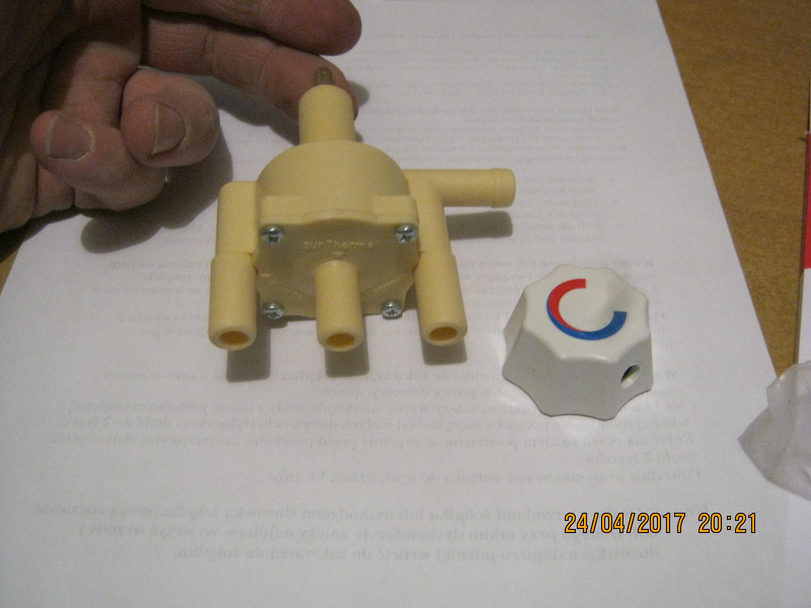

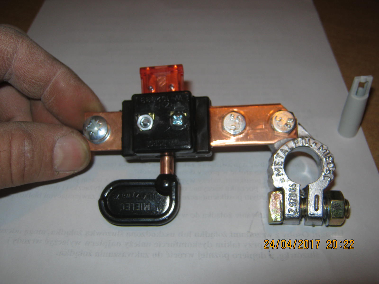

Moje nowe zakupy do przyczepy,niedługo będą musiały ją ciągać dwa kangoory na raz,a tu tyle rzeczy jeszcze potrzebne :lol:
Dlaczego odcięcie prądu jest na minusie a nie na plusie?
zawór mieszający do wody ciepła/zimna
odcięcie prądu na masowym kablu z kluczykiem i bezpiecznikiem
gniazda usb +woltomierz
