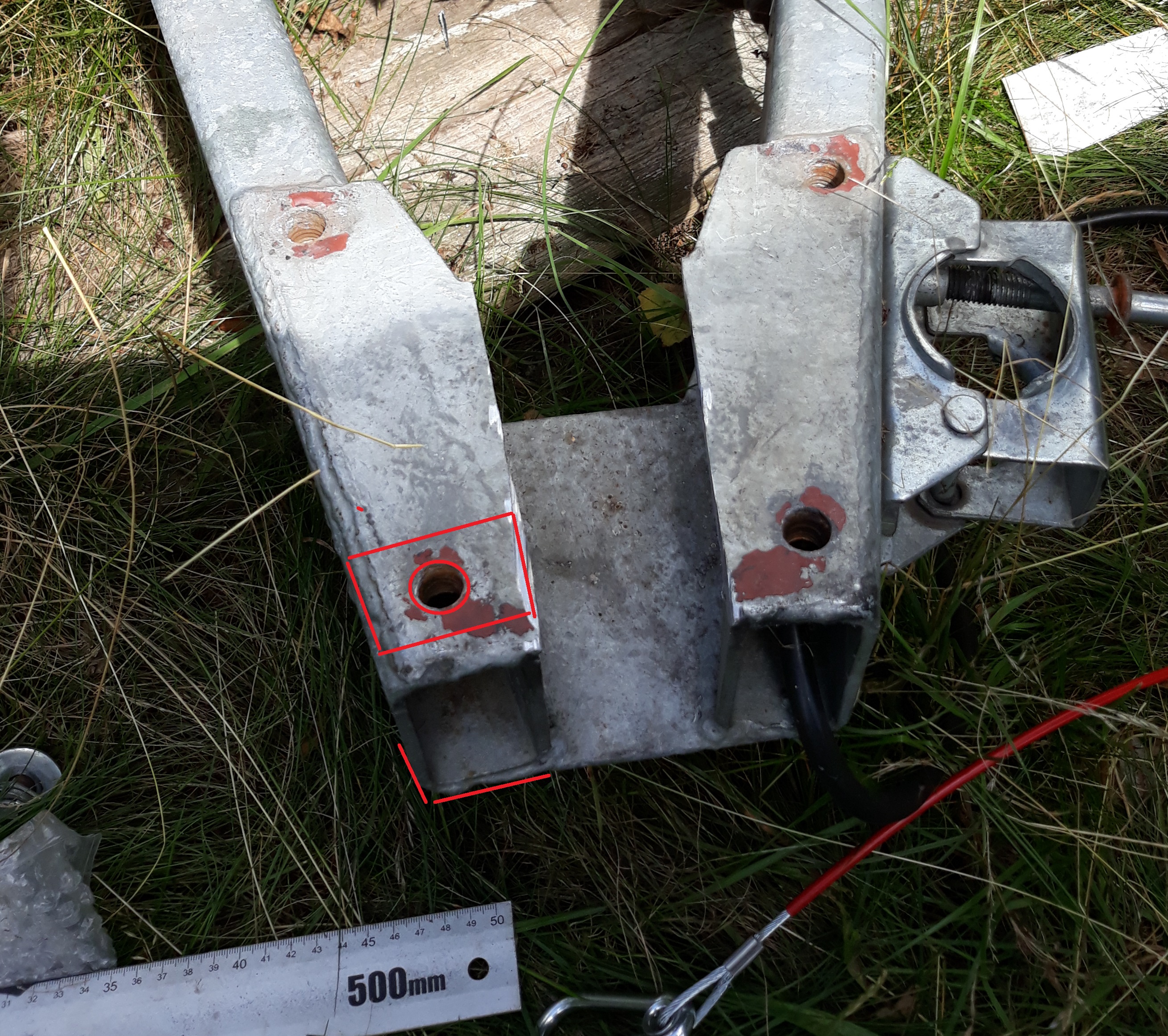

Wiercić, wstawić tulejki na śruby. Fabrycznie miałem śruby fi12 do najazdu to raczej nie będzie problemu z wierceniem zwykłym wiertłem, bardziej mnie martwi ta blacha przyspawana do dyszla. Wydaje mi się że będzie kolidowała z UN.

Drednot pisze:1. Proszę o utwierdzeniu mnie w przekonaniu że powinienem jednak się przewiercić także przez dolną "ściankę" profilu dyszla (i rozwiercić przyspawane nakrętki do górnej ścianki).
Koniecznie, tak jak jest teraz nie może być, to niebezpieczne i niezgodne ze sztuką. Śruby muszą łapać całość bo występują tu ogromne siły. Więcej nie trzeba tłumaczyć.
Drednot pisze:2. Jeżeli wiercić to czym? Zwykłe wiertło do metalu? Aż takiego dużego wiertła do wiertarki chyba nie zamontuję.
Normalne wiertło, byle ostre i wiertarka.
Drednot pisze:3. Czy jest jakiś sposób by zabezpieczyć te ewentualne dziury w ocynku przed korozją ?
Kompletnie nie ma takiej potrzeby bo Ci to nigdy nie przerdzewieje. Jak już bardzo się martwisz to maźnij lekko farbką lub smarem po krawędzi.

popiolekpolska pisze:bardziej mnie martwi ta blacha przyspawana do dyszla. Wydaje mi się że będzie kolidowała z UN.
Brawo za fachowe spostrzeżenie. Tak kolidowało. To jest fota sprzed wycięcia ten blachy (poniżej fota już po ;-).
popiolekpolska pisze:wstawić tulejki na śruby
Dobry pomysł - żeby górna i dolne ścianki profilu się nie wgniatały.
Masz jakiś pomysł co zastosować jako te tulejki? Zwykła metalowa rura hydrauliczna to chyba nie za bardzo prawda? Będzie rdzewieć i sporo waży.
A może dać grube szerokie prostokątne podkładki pod oba końce śruby? Takie które by obejmowały cały profil, a więc także i ścianki boczne (pionowe) Te ścianki by pełniły rolę jaka miałaby pełnić tuleja (nie pozwalać na ściśnięcie górnej i dolnej ścianki). Te ścianki są w sumie niedaleko od otworu.

RAFALSKI pisze:
Rafalski - jak zwykle dziękuję za fachowe podejście do tematu i za utwierdzenie mnie w słusznej drodze jakie obrały moje podejrzenia.

Drednot pisze:Zwykła metalowa rura hydrauliczna to chyba nie za bardzo prawda? Będzie rdzewieć i sporo waży.
Jakikolwiek kawał rury odpowiedniej średnicy ale może też być hydrauliczna 0,5" w ocynku.

RAFALSKI pisze:
A co Ty na ten pomysł z podkładkami? (Odpowiedziałeś szybciej niż zdołałem wyedytować swój post dodając pomysł z podkładkami ;-)

Ja dawałem u siebie tak jak pisał Rafalski tj. rura 1/2". Wyglądają dużo poważniej niż fabryczne tulejki które musiałem wyciąć, bo zrosły się ze śrubami.

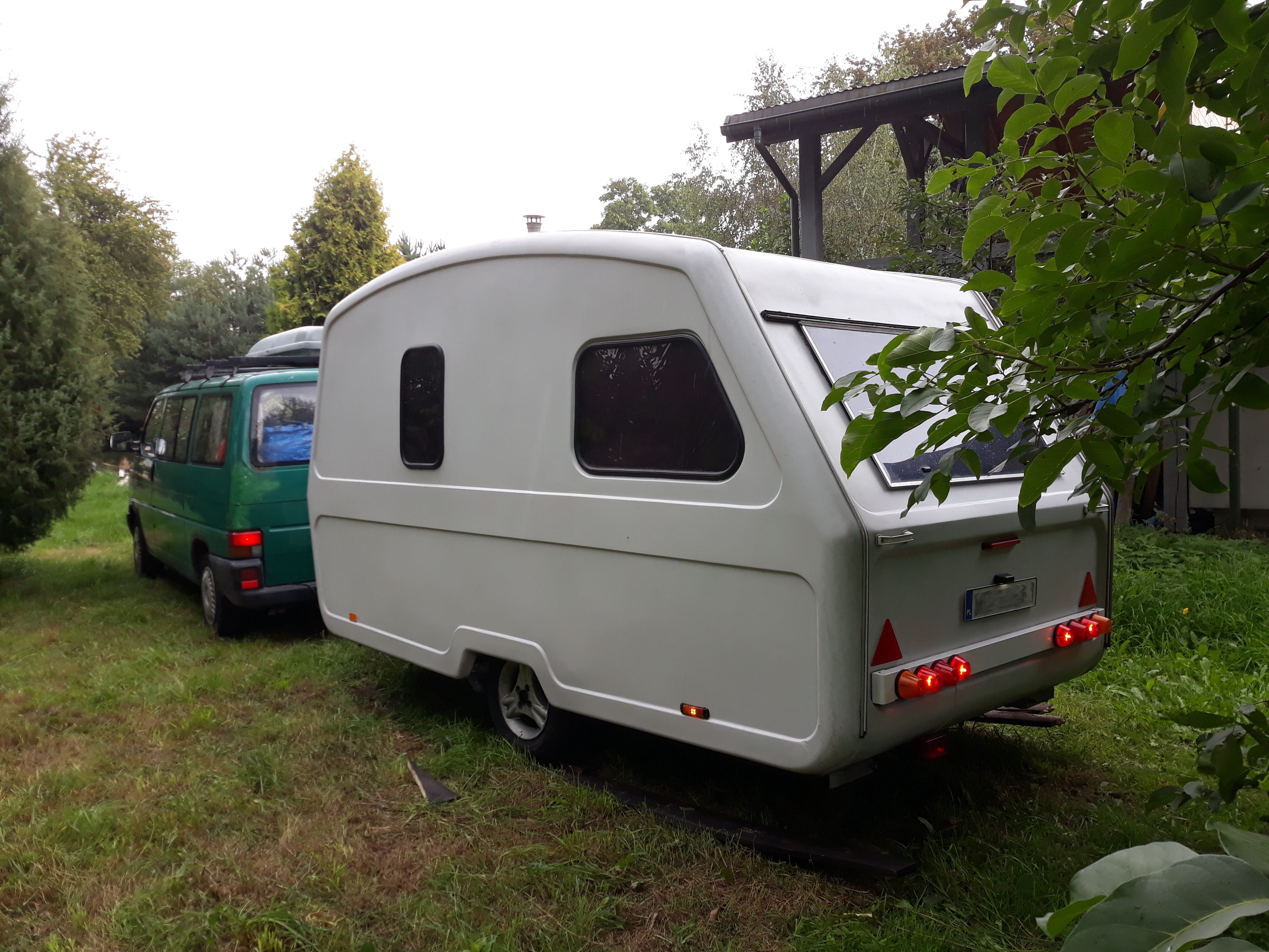

Po ponad rocznej przerwie pozwolę sobie wrzucić coś z mojego podwórka.
Rok temu przed wakacjami dorobiłem do 132 podobną listwę jak wcześniej w naszej 126.
Co myślicie? Lepiej czy gorzej wygląda?

Postautor: Samoogon » środa, 9 wrz 2020, 15:57
Kwestia gustu, zadanie pewnie spełnia.
Osobiście jestem na nie :)
