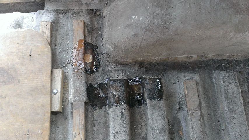

robert pisze:Zalaminowałem dziury w podłodze.
nie wiem, czy to było rozsądne. W jakimś celu tam się znalazły przecież. Jak teraz podłoga będzie "oddychać" ?
Mam na myśli te fabryczne otwory rzecz jasna.

Te otwory są właśnie po to, żeby woda, nawet taka rozlana w skorupie, miała możliwość odpłynięcia.

yourij pisze:
To były dziury wywiercone przez poprzedniego usera na jakieś dziwne instalacje, węże, kable, itp...

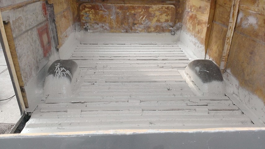

Dzisiaj kolejny dzień walki...
Zaczęło się bardzo miło - od testu bojlera trumy, który kupiłem kilka dni temu.
Całość zmontowałem do testów i podłączyłem do wody i gazu ... okazało się, że wszystko hula na cacy :)
Jestem max. szczęśliwy...
Kolejnym etapem dzisiejszej walki było zamontowanie polutowanej listwy LED oświetlenia tablicy rejestracyjnej.
Po podłączeniu pięknie działa.
Na deser zostało malowanie podłogi farba chlorokauczukową.

yourij pisze:Wielu z was maluje ją chlorokauczukiem.
Po co ? Co dzięki temu można uzyskać ?
No i rzecz druga, podkład i emalia (taki komplet przy okazji czegoś w sklepie widziałem) czy sama emalia... czy też sam podkład ?
Malowałem samą farbą z niewielkim dodatkiem rozpuszczalnika do farb chlorokauczukowych. Bez żadnego podkładu. Podłoga dokładnie wyczyszczona szczota i odkurzona oraz przedmuchana powietrzem. Używałem pistoletu i kompresora.
A dlaczego chlorokauczuk? W moim przypadku dlatego, ponieważ w kilku miejscach miałem mocno ścieńczały spód skorupy. Jeszcze nie dziury (bo wtedy łata z maty i żywica) ale znacząco zmniejszona grubość żelkotu. Nałożenie grubej warstwy farby chlorokauczukowej zabezpieczy przed ew. "mikro" nieszczelnościami a także nieznacznie wzmocni

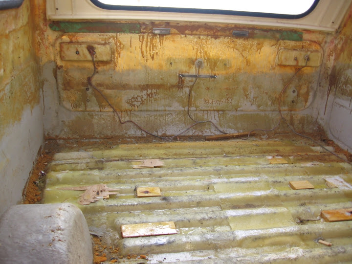

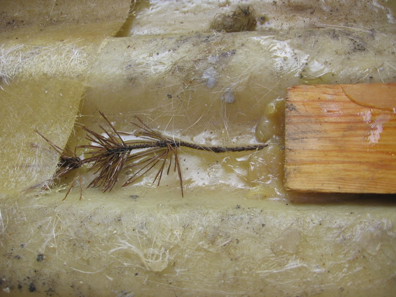

pytam, bo po zdjęciu podłogi u siebie okazało się, że oryginalna wylewka z żywicy jest dosyć gruba a na zdjęciach podejrzanych wcześniej u forowiczów podłoga jawiła się jako niemal goły laminat.
Z grubsza tak to u mnie wygląda:
n126a podłoga
te deseczki są oryginalne, tylko w jednym przypadku deseczka była luzem, przez przypadek się odkleiła bo miałem problem z jedną ze śrub ramy, cała reszta jest zatopiona na połowę swojej grubości.
To chyba w takim razie u mnie nie trzeba malować niczego, może najwyżej resztę żywicy wywalę jak mi zostanie po łataniu ubytków wyżej...
zatopiona pamiątka z fabryki
