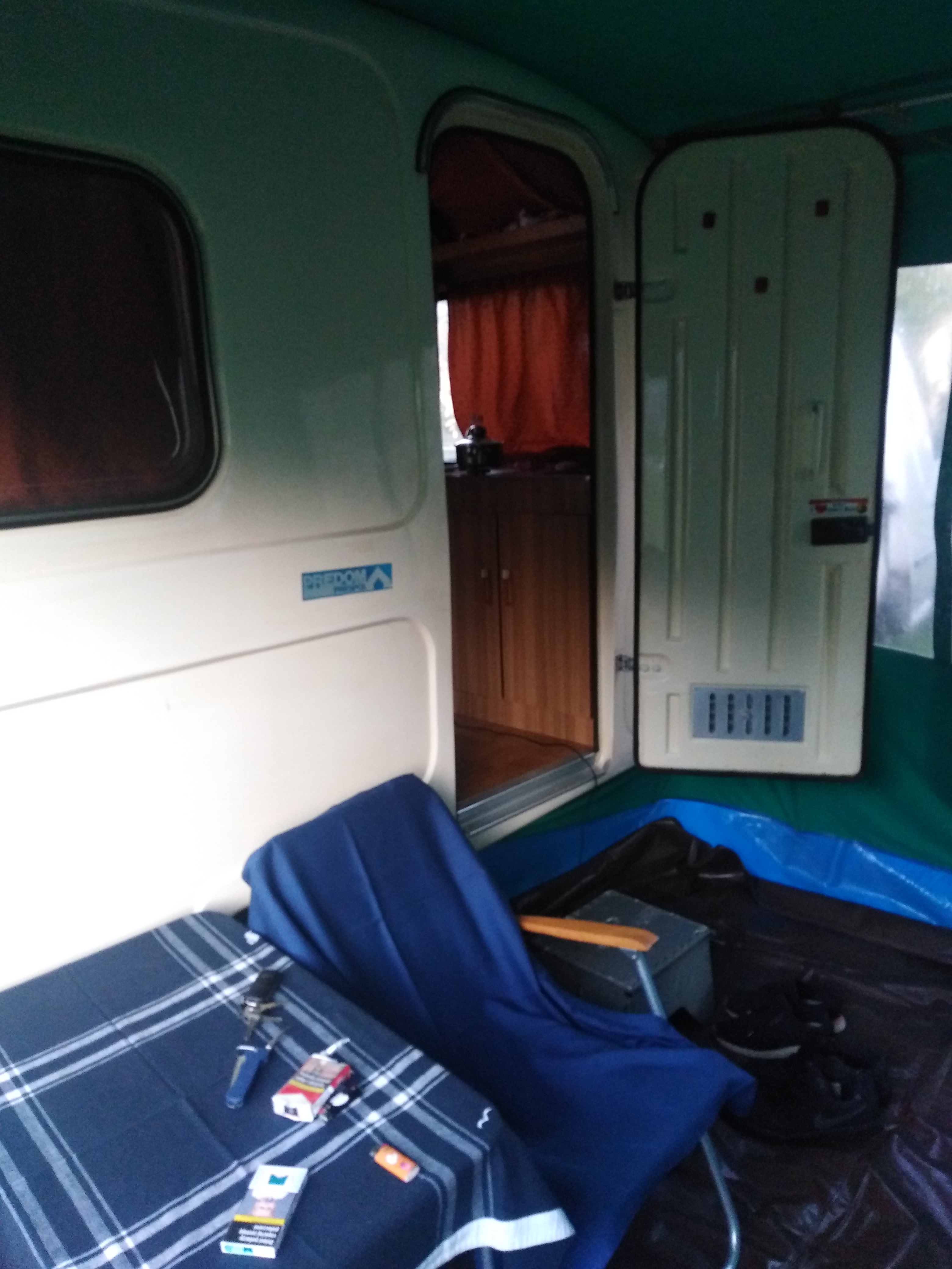

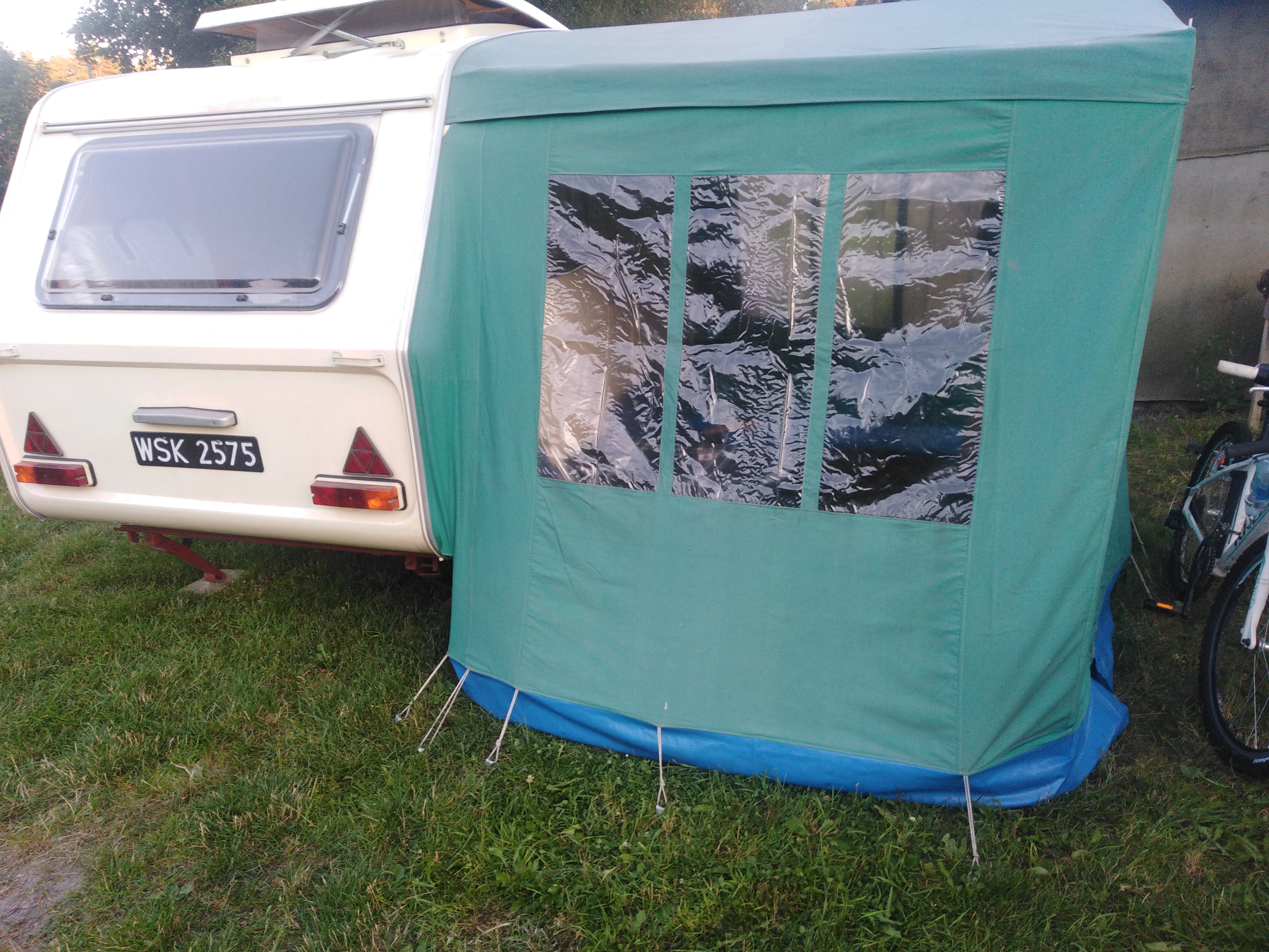

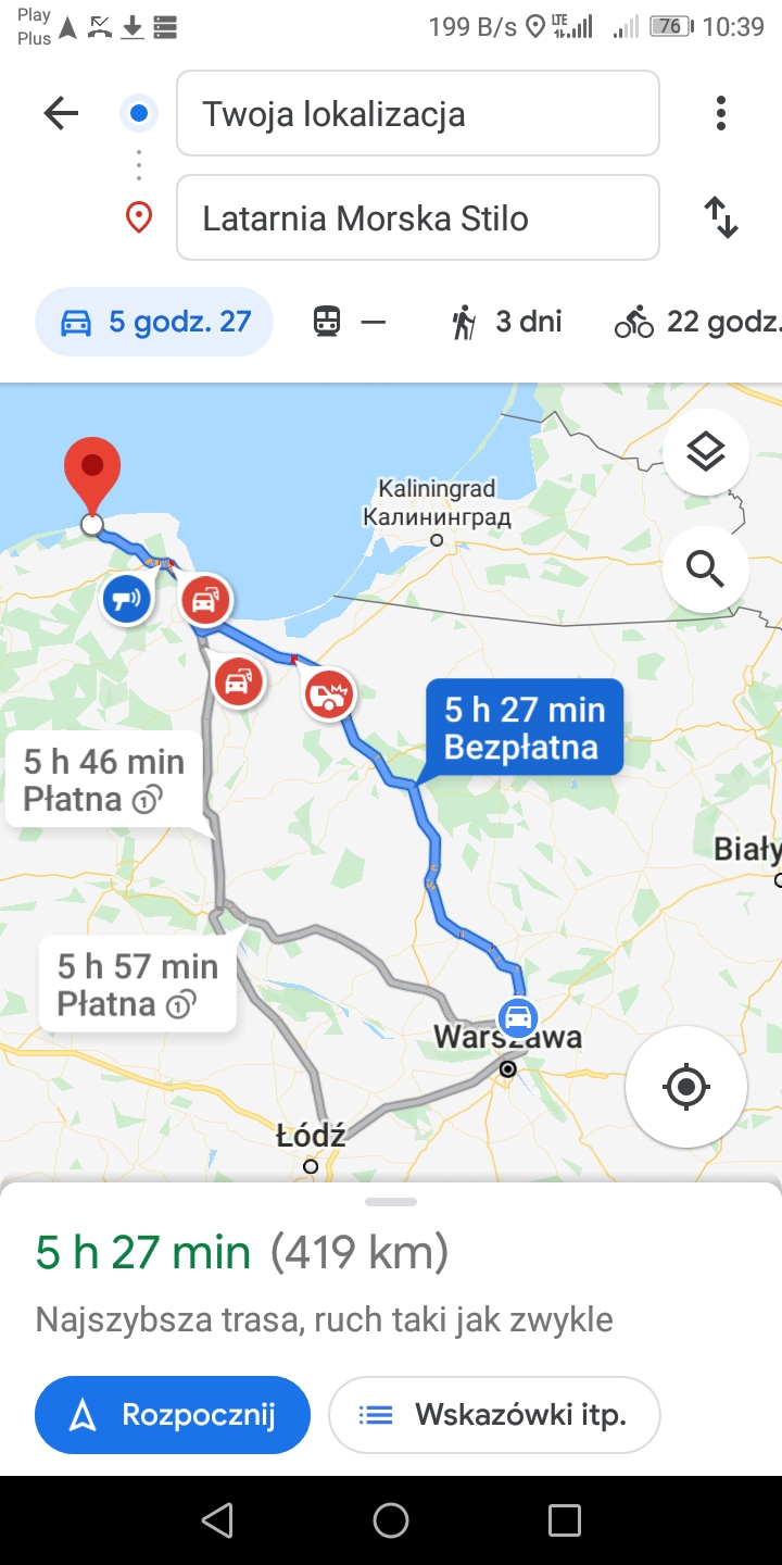

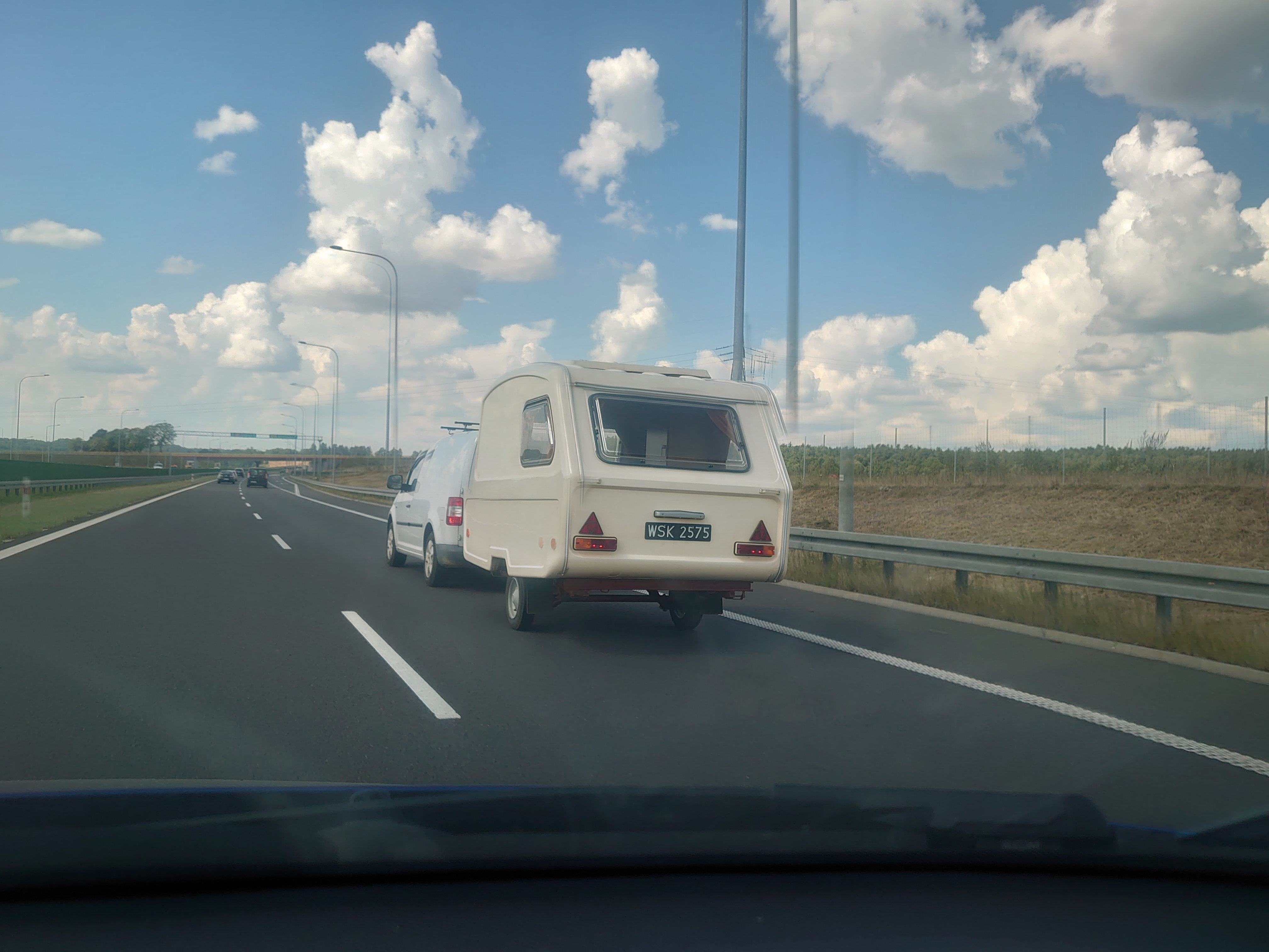

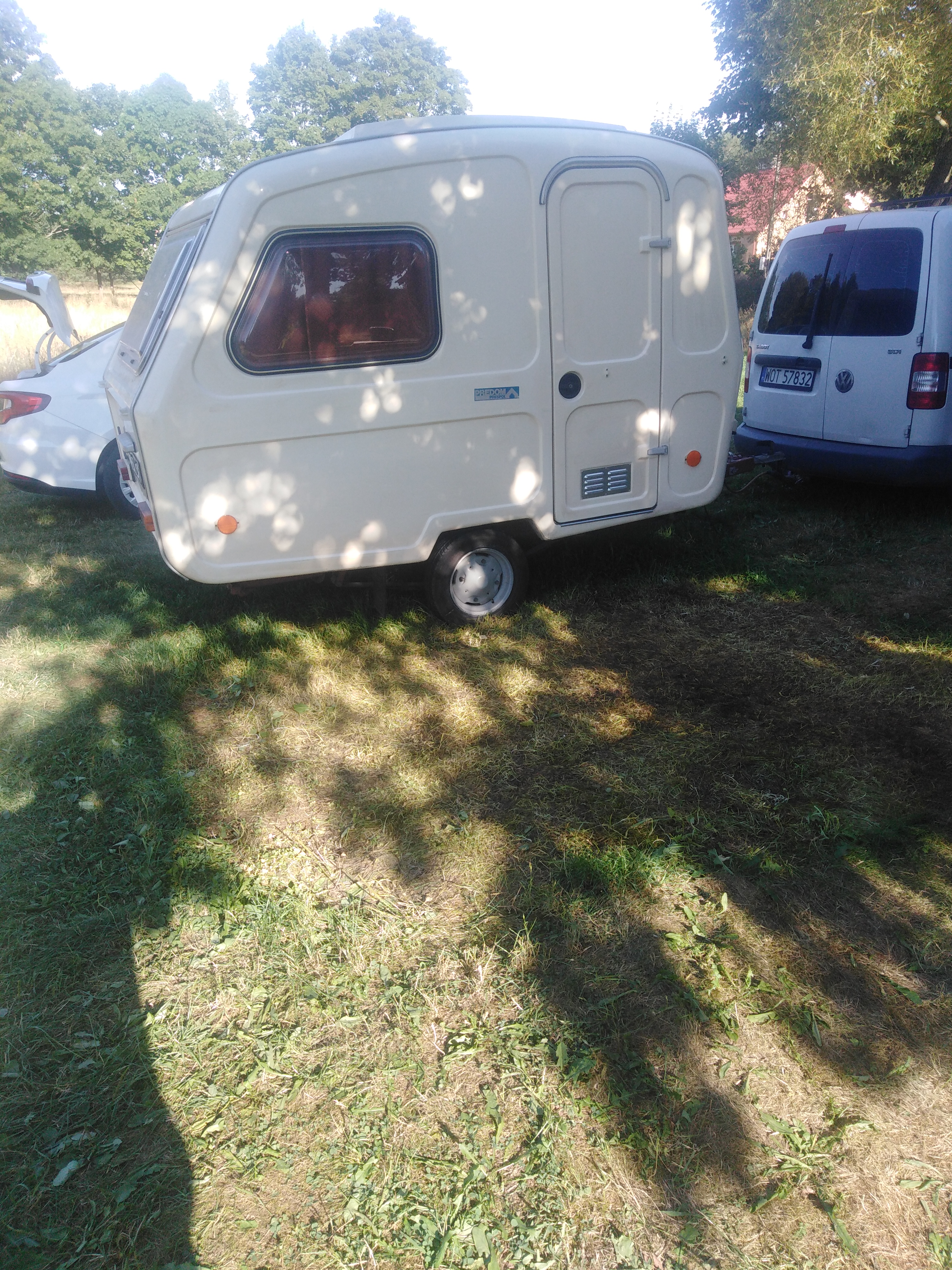

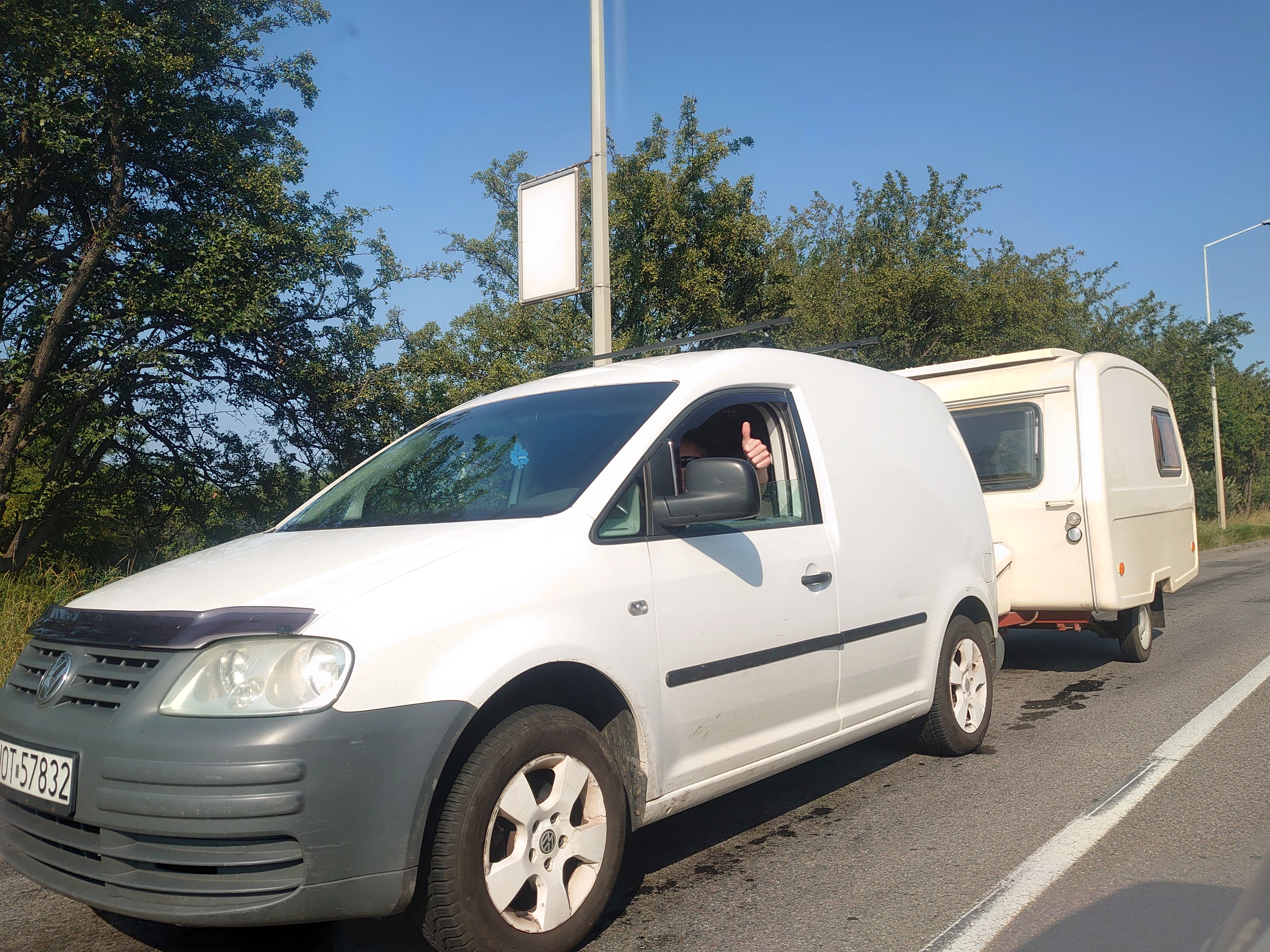

Pojechane. Wszystko pięknie tylko asystent Google nie wiedział, że będę jechał Caddylakiem i kioskiem na jego haku więc 100 km/h to już był wyczyn. Sama jazda Caddylakiem nad morze to już jest przygoda...
Żona z córką w drugim aucie czasem pykneły foto.
Córka powiedziała do mnie dziś rano : "Ale super tato, mega fajnie, jak w domku dla lalek."
Po chwili dodała "Paranoja co ty znowu wymyśliłeś".
Dosyć sceptycznie podchodzi do moich pomysłów na skutek m.in naszych przygód podczas 4x4...

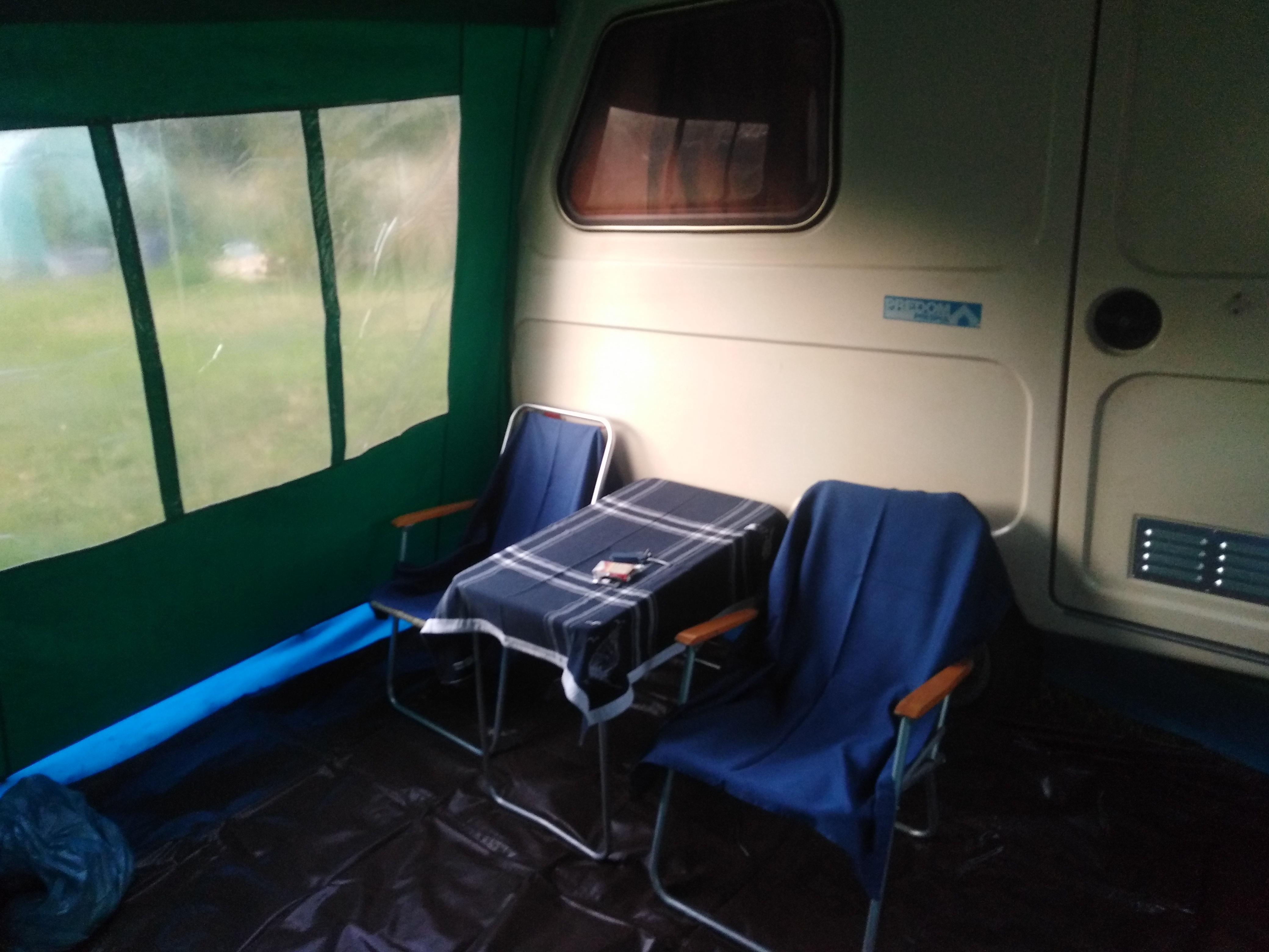

Przyczep jest mega, brakuje tylko WC, lodówki, ogrzewania - dobrze że dziewczyny wzięły suszarkę :), miejsca w kufrze (czytałem o tym kufrze, kilku proponowało ale chyba się zagrzebało bo na YT nic nie ma zapewne), sensownej elektryki. Z namiotu powstała szopa na rowery i suszarnia. Zlew z kuchenką a za plecami szafa daje mi pogląd że przyczepa wraz z za małymi meblami poskładanymi na śmiesznych ramiakach z milionem listewek to porażka inżynierska. Bardzo dziękuję Koledze który zwrócił uwagę na masy, zamiast sklejki liściastej zastosuje ceibe.
Bardzo się cieszę że najpierw użytkuję a później odrestauruje bo zmieniła się koncepcja tk co do wyposażenia jak i zabudowy a także modyfikacji skorupy.
