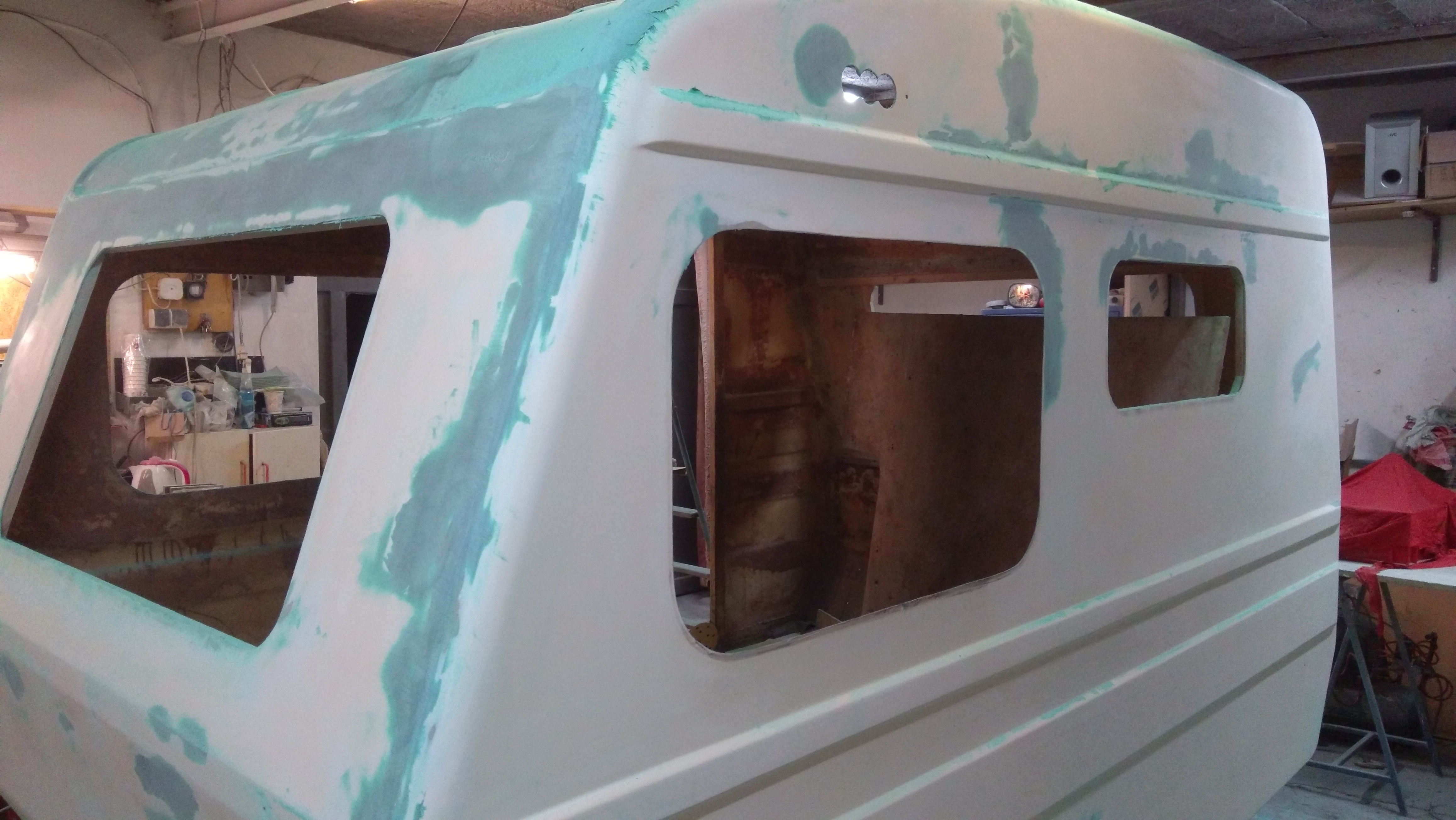

Jak zdejmiesz listwę to zobaczysz łączenia paneli. Jeśli nie lakierujesz budy i nie chcesz tego kleić żywicą i szpachlować o tak:
to wyczyść cały rowek i uszczelnij sikaflexem tak jak ma to zrobione @Oko.
Żadnych mamutów, nitów i innych wynalazków. Tapicerka...? No cóż widać będzie, że była odrywana ale to siła wyższa. Jak nie zrobisz listew to za rok będzie cała do wymiany bo zgnije.
Nakrętek od środka nie trzeba laminować. Daj tylko powiększone podkładki i sikaflex. Na koniec utnij ma równo z nakrętką i zasmaruj całość sikaflexem.
