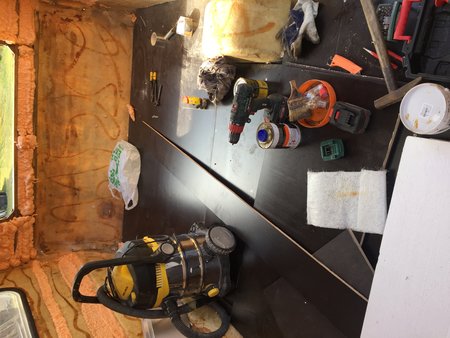

Dalsze postępy, coś idzie do przodu, pogoda sprzyja wiec trzeba wykorzystać.
Wymiana 3 zgniłych listew pod podłogę i izolacja ekranem zagrzejnikowym.
Podłoga ze sklejki wodoodpornej 12mm
Latanie dziur w laminacie szpachla z włóknem szklanym.

Hmm... :?
Ekrany na podłodze między listwami w miejscu gdzie teoretycznie może zbierać się wilgoć :?:
Kleiłeś je czy leżą swobodnie :?:

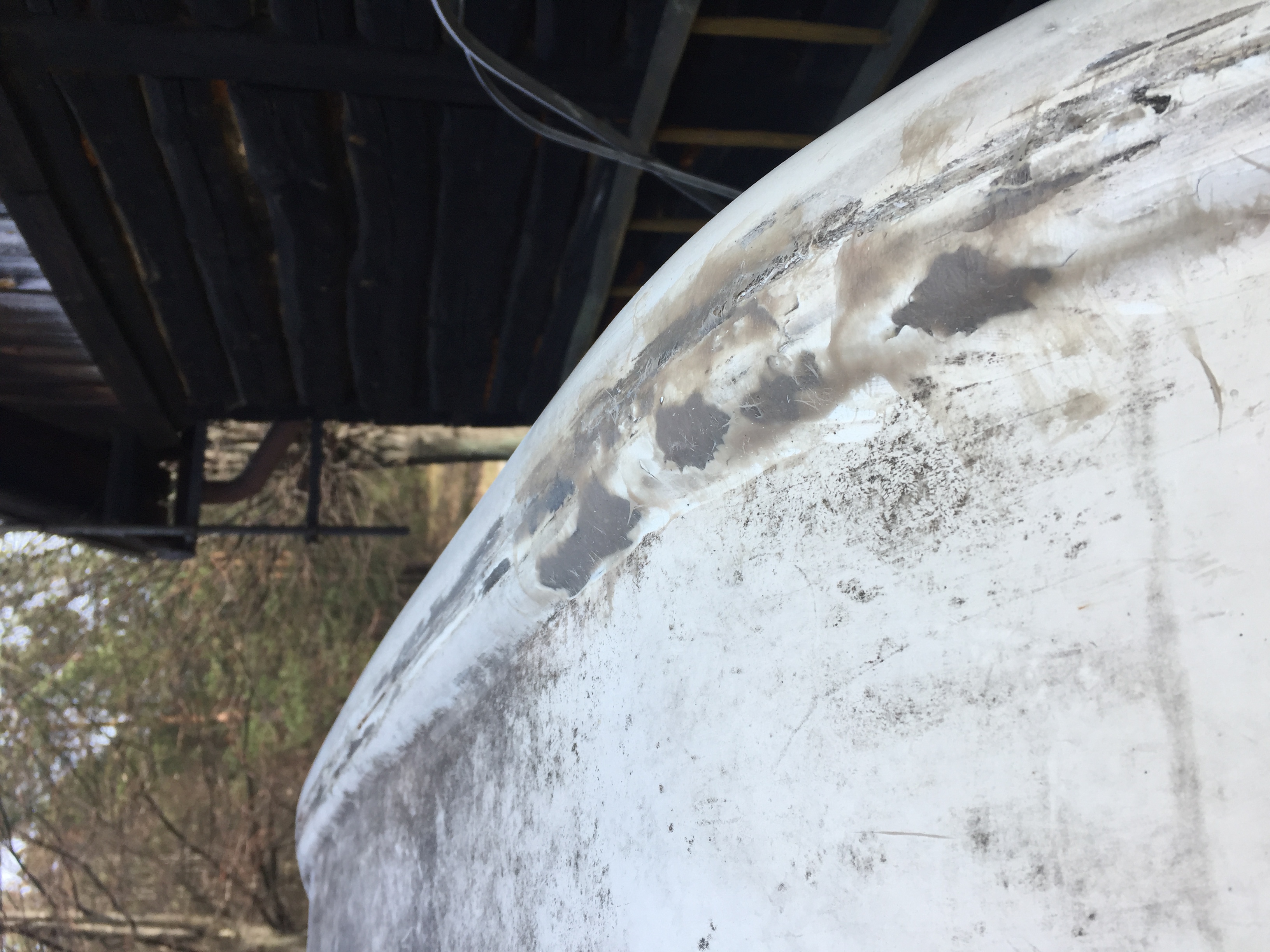

Niby fajnie, podłoga profeska ale mam alergię na taką robotę jak widzę, że ktoś kładzie szpachlę, kit czy co tam jeszcze a na powierzchni centymetr brudu... :cry:
Nie idzie tego umyć najpierw? Przygotować powierzchni? Przecież to nie ma prawa się trzymać.

Chłopie taka brudna buda i ty nakładasz szpachlę? Bosche przecież to podstawa, widziałeś kiedyś żeby lakiernik nakładał szpachlę na brudny element auta? Popraw to kolego bo razi w oczy i działaj dalej.

Panowie bez obaw; tam gdzie była nakładana szpachla to poszła w ruch szlifierka kątowa z tarczą listkową, wydmuchałem sprężonym powietrzem i odtłuściłem benzyną ekstrakcyjną. A to że reszta jest ukur... to przyjdzie na to czas. Poza tym ten syf to jedynie papierem ściernym zejdzie; do malowania jeszcze daleko. A jak któryś nie wierzy to niech przyjedzie i mi to zerwie.
Ekrany są klejone do podłogi klejem.
