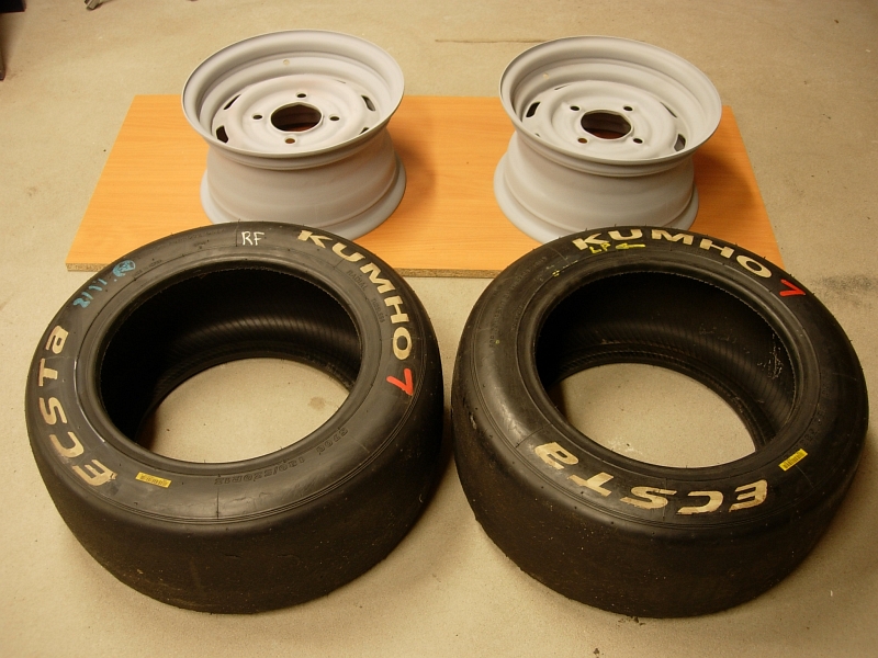

Jako fetyszysta poszerzaków :)
chyba wolałbym w Niewiadówce jakąś nietypową felgę o standardowej szerokości. Jakiś rzadki alus albo unikatowa stal np. z Ritmo
http://2.bp.blogspot.com/-r1yD1LyHkJY/U ... CF2800.JPG
Ewentualnie jak chcesz się wyróżnić do AIR Ride :)

Stalaki ze Slickiem wiadomo że fajne i w klimacie ale...

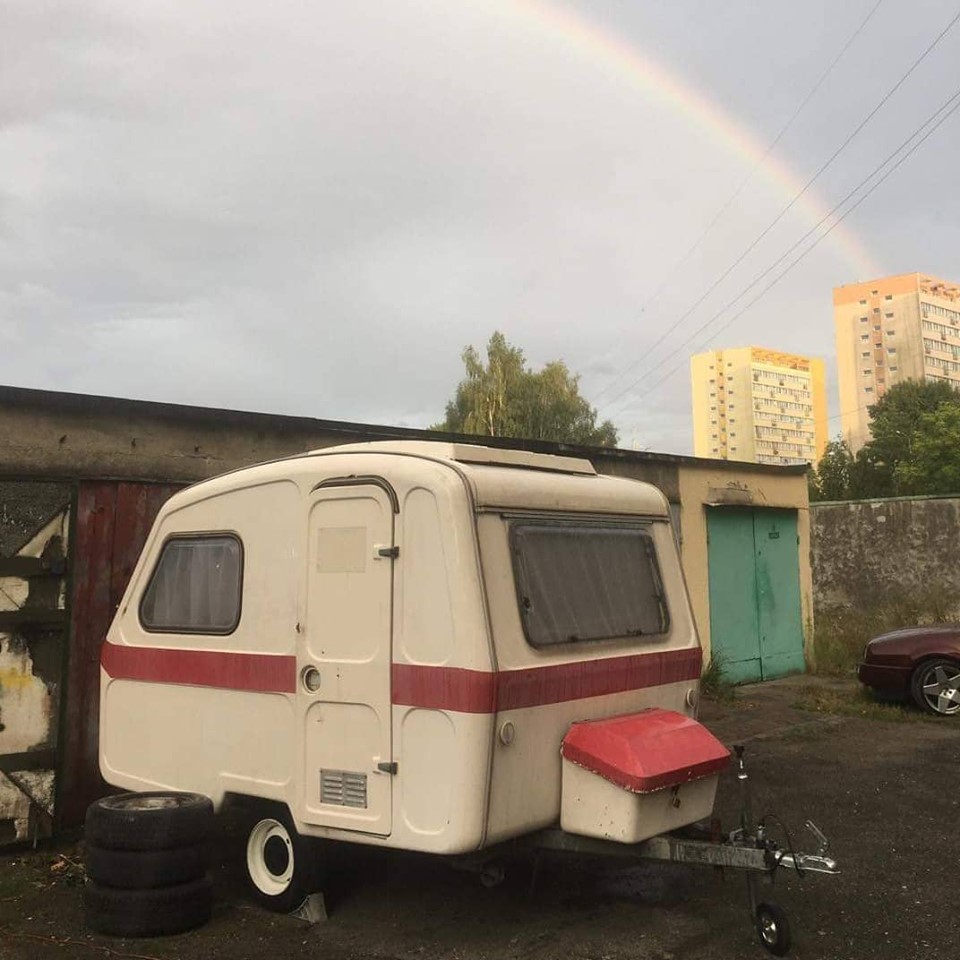

Plan mam podobny z niższym profilem i chrom deklem, waham się z malowaniem biały/czerwony/czarny, dlatego na próbę 12 poszły na biało i z czarnym deklem jakos to nawet gra. Szeroka stal w niewiadówce też raczej nie jest typowym kołem, za to trzyma taki lekki retro klimat.
Zdjecie z aukcji z portalu aukcyjnego ale daje pogląd na to co chcę osiągnąć:
Z racji że ściany zacznę oklejać dopiero po wymianie ram okiennych, uszczelek, malowaniu, itd. zabrałem się za wyposażenie przyczepy (bo na to materiał leży) które do remontu można łatwo zdemontować.

Szeroka stal ala 125p ładnie będzie wyglądać.
