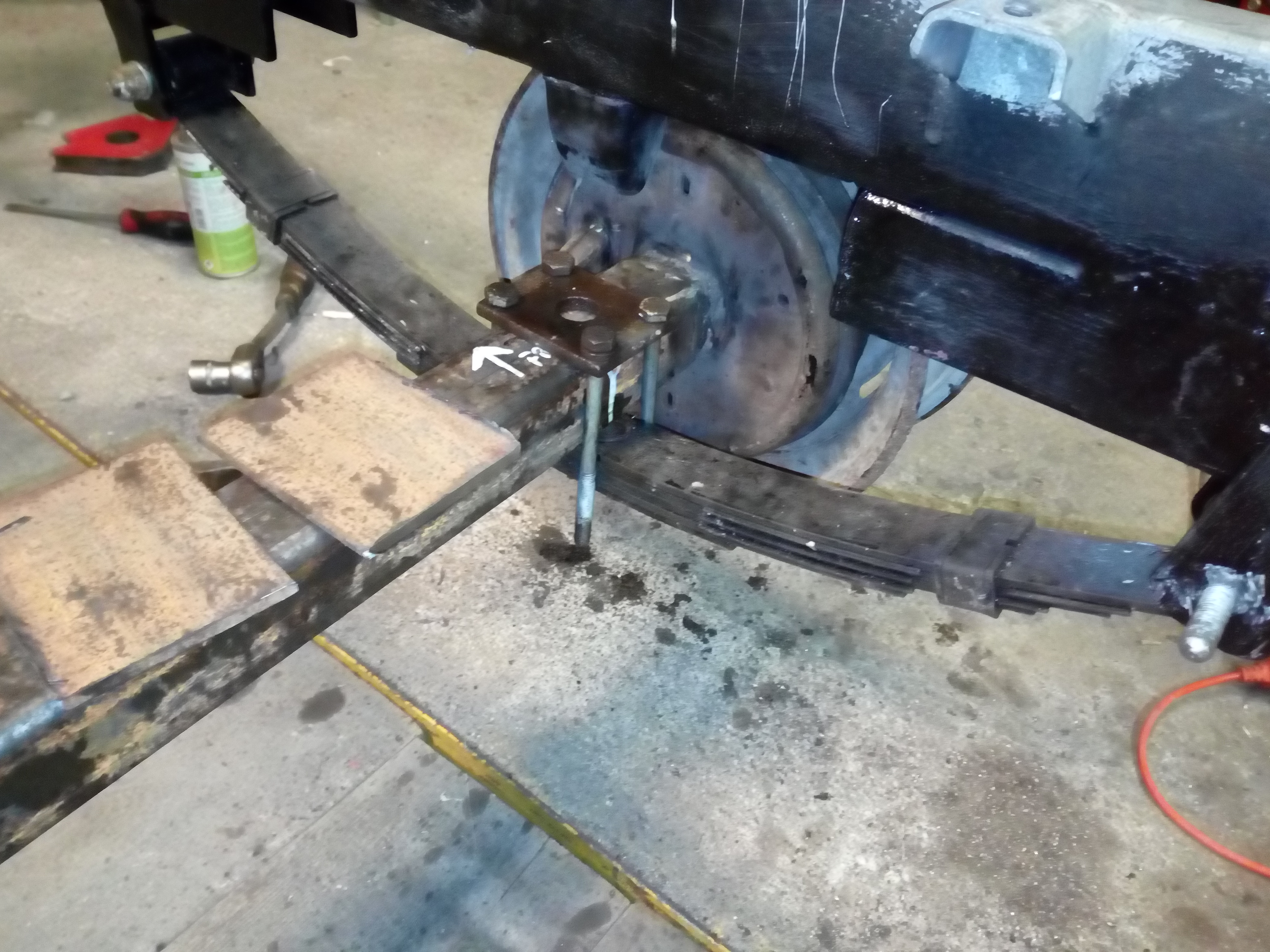

Czy na drugim zdjęciu widać spaw? Ta oś była spawana? :shock:
Re: N126n enka confex szaleje
Postautor: CONFEX » niedziela, 12 maja 2019, 21:24
:shock: Też tak zrobiłem jak to zobaczyłem. Tak do spaw. Najwidoczniej było rozcięte wstawiony wahacz który i tak jest krzywy wciśnięte i zaspawane oczywiście podczas operacji gumowe wałki się stopiły....to jest żemiosło przez ,,ż"

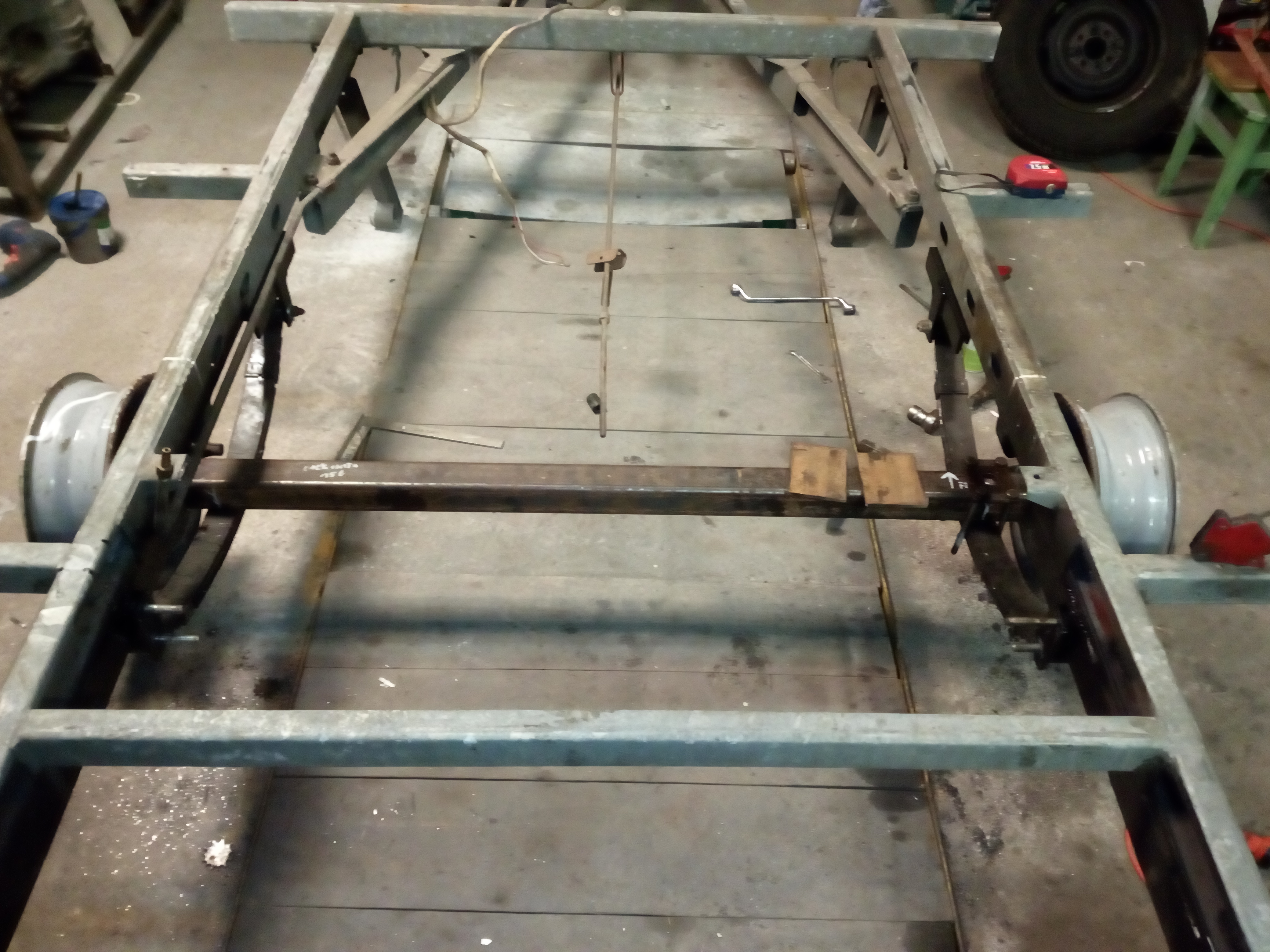

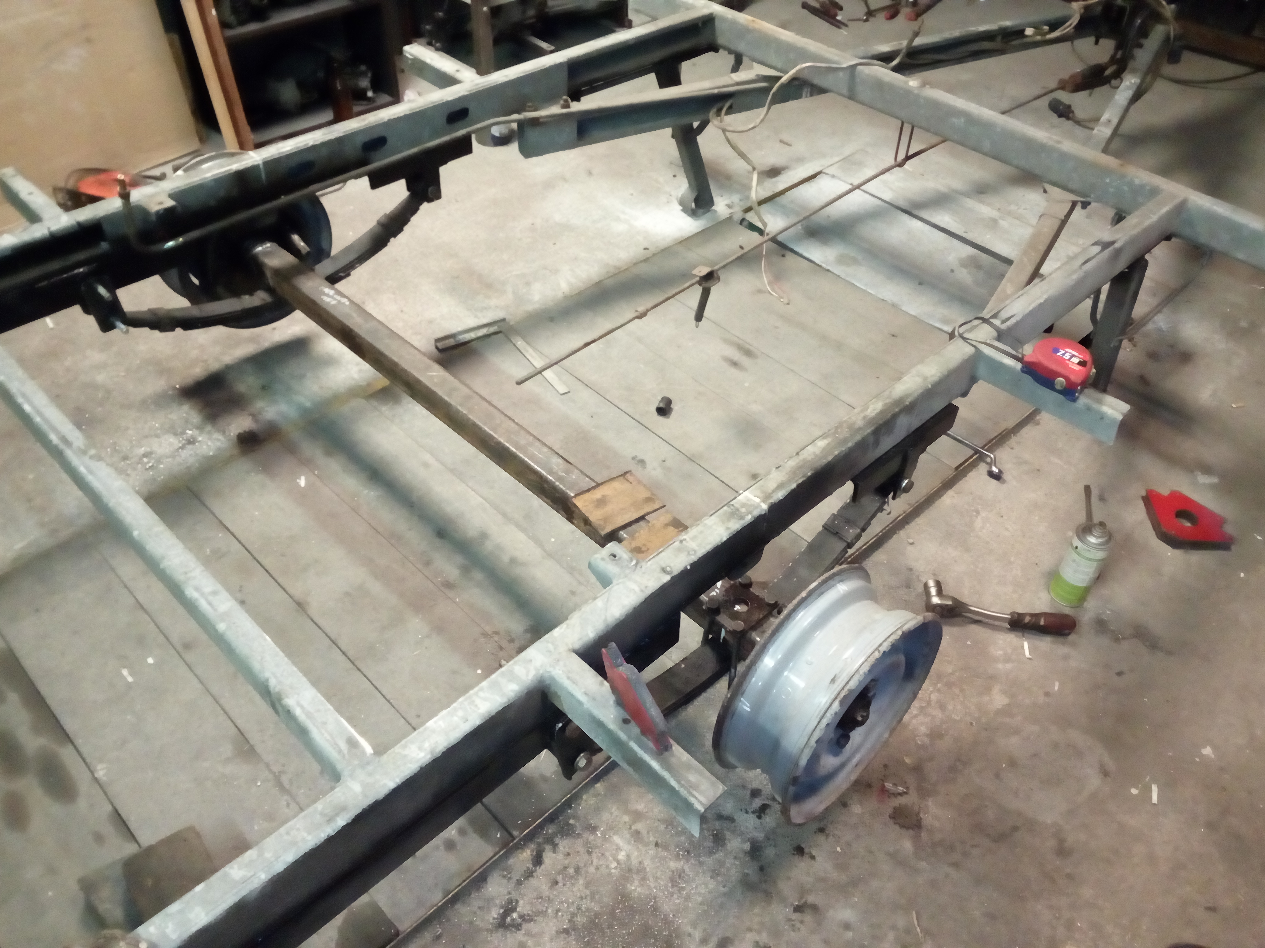

Co do nowej osi to koła jeszcze nie są ustawione bo z drugiej strony muszę jeszcze dospawać. Jak widać na zdjęciu jak na razie moim przyrządem pomiarowym do ustawiania geometrii jest rama Niewiadów, krzesło, kilka desek, dwa kątowniki, śrubokręt, nożyczki pod nogą krzesła, miarka i suwmiarka. Nie jest to komputerowe ustawienie, ale coś próbuję potem do pomiaru dojdzie jeszcze wymiar od haka do felgi żeby to prosto jechało. Sam wymiar typu kąt pochylenia,mam nadzieje że 0 zbieżność, rozbieżność, mam nadzieję że też 0. Niestety nie mam innego pomysłu jak to inaczej pomierzyć.

Zbieżność stosuje się gdy w zawieszeniu są stosowane elementy metalowo-gumowe. Ma ona zasadniczo kompensować "rozłażenie" się wahaczy na "rozbieżny" pod wpływem oporów jazdy/toczenia.
W przyczepach na resorze robi się jak napisałeś na 0, bo nie ma elementów które by się poddawały.

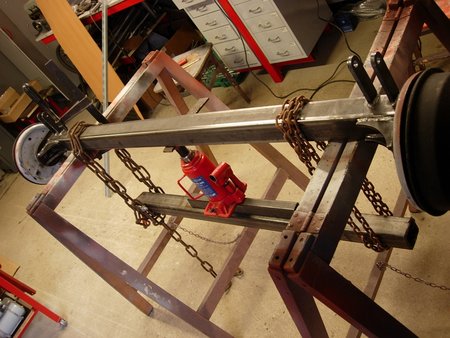

Proponuję prosty patent - do piast zamontuj bębny - aby mieć większą powierzchnię przymiarową. Do obu bębnów przykręć lub zamocuj za pomocą ścisków stolarskich długie profile - minimum 3m. Mogą być jakieś profile aluminiowe lub np. cienkościenne ceowniki cynkowane (typu baksa?) - takie z fasolkowatymi otworami. Najważniejsze by te profile były lekkie i trzymały linię prostą. Zamocuj je tak aby wystawały po każdej ze stron bębna na 1,5m.
I już masz system pomiarowy - mierzysz odległość przed a potem za osią i wiesz co masz. Możesz tak zrobić zbieżność jak i negatyw/pozytyw kół (jeśli odpowiednio wysoko postawisz ramę).
Nie zdziw się, że ruszenie o 0,3mm tarczą kotwiczną na nowej osi spowoduje zmianę np. o 1cm w zbieżności :) Cuda się też dzieją podczas spawania :)

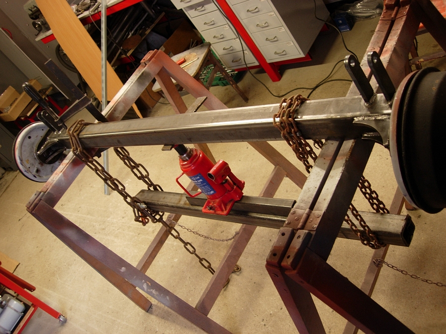

Jak coś wyjdzie nie tak i oś zrobisz zbieżną lub rozbieżną na 0,5-1cm jest to jeszcze do uratowania. Musisz mieć siłownik z małej prasy hydraulicznej lub podnośnik słupkowy hydrauliczny. Trzeba minimalnie wygiąć oś na środku (coś jak miały ori niewiadowskie) aby poprawić jej geometrię. Pod budowaną osią, na 2 łańcuchach podwieszasz belkę stalową o sztywności większej nić sama oś (np. 2 takie same profile jak oś spunktowane ze sobą). Pomiędzy oś a belkę stalową wstawiasz siłownik - i gniesz. Oczywiście w kilku podejściach/pomiarach bo ciężko jest wyłapać punkt pomiędzy odkształceniem sprężystym i trwałym.
Co do odległości pomiędzy osiami koła prawego/lewego a kulą haka - to ważne, ale można to korygować potem poprzez przesunięcie osi na resorze. Najważniejsze to zrobić prostą oś.
Postautor: CONFEX » poniedziałek, 13 maja 2019, 21:07
Cuś tam dalej praca idzie do przodu. Kurcze degustibus naprawdę dziękuje za tą przekazaną wiedzę na pewno nie pójdzie w las super to opisałeś. Powiem ci, że zrobiłem coś w podobiu powiedzmy. Jutro zapewne zrobię tak jak napisałeś i zobaczę co mi wyszło. Co do milimetr tu i tam do wiem doskonale jaki to ma wpływ na całokształt - jakieś nie wiem 40 geometrii ustawiłem w autach. Naprawdę dziękuję jeszcze raz za cholernie pożyteczną dla mnie wiedzę!
