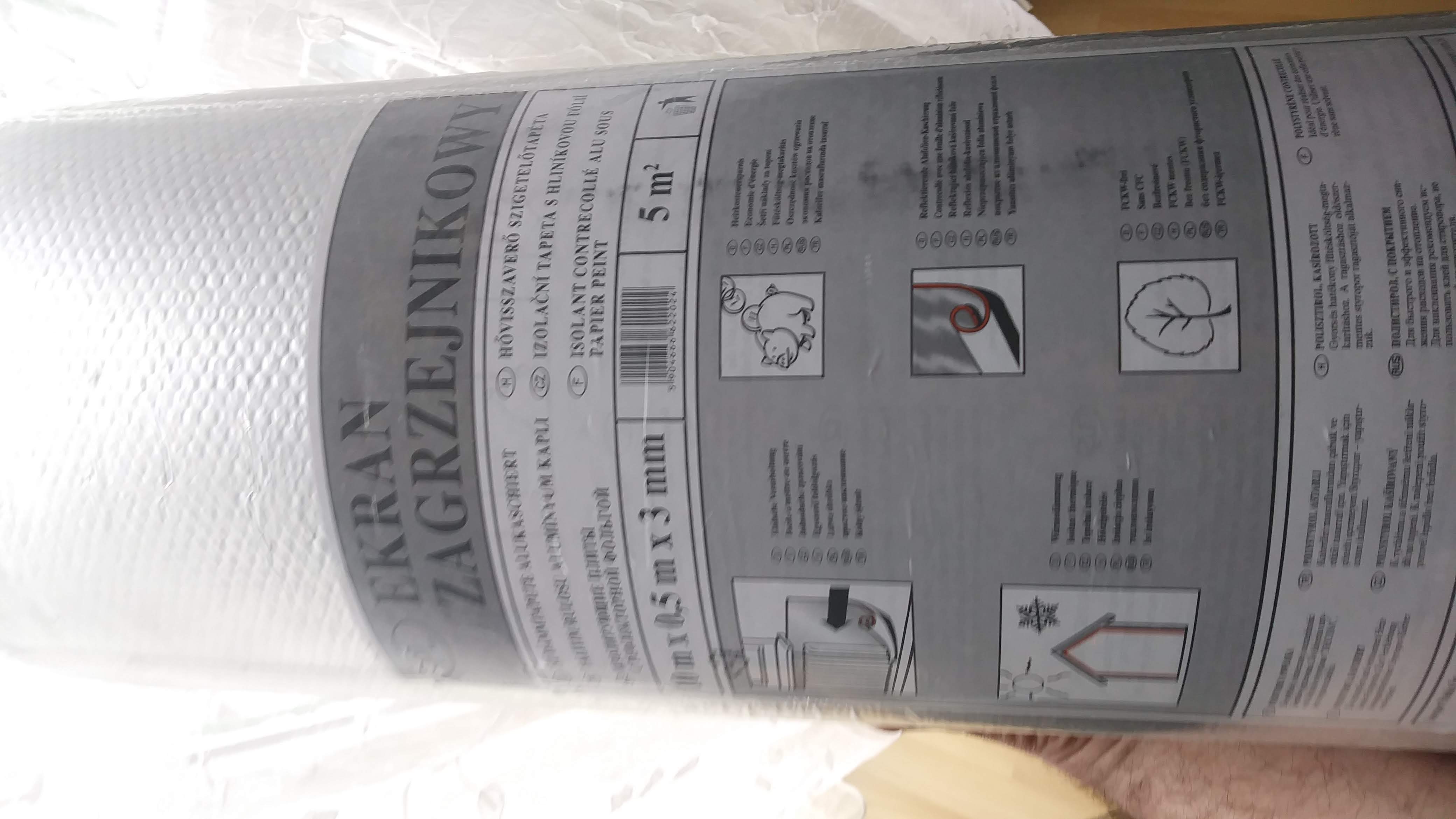

Postautor: oko » poniedziałek, 18 lut 2019, 13:47
Najlepszy i sprawdzony jest ekran z OBI:
Lukasz_b20
Posty: 470
Postautor: Lukasz_b20 » poniedziałek, 18 lut 2019, 13:59
Ile za m2?
Postautor: oko » poniedziałek, 18 lut 2019, 15:54
Około 7.40zł/m2. Rolka 5m2 kosztuje 37zł. Nie ważne gdzie kupisz, ważne, żeby wyglądał tak jak ten na zdjęciu, tzn. miał strukturę plastra miodu i był na styropianie. Te z pianką niestety często się rozwarstwiają.
Postautor: Samoogon » poniedziałek, 18 lut 2019, 18:23
Nie!
Tylko Obi, wzór plastra miodu na folii. Na forum znajdziesz co i dlaczego tak.

Dołącze się do tematu.. Na stronie nie mogę znaleźć ekranu ale jest tapeta... Czy też się nadaje??
http://www.obi.pl/izolacje-pomieszczen-mieszkalnych/decosa-tapeta-zagrzejnikowa-gr-3mm-5mx0-5m/p/4554945
Posty: 2688
Postautor: tantalos » piątek, 22 lut 2019, 15:13
Nie, nie nadaje się. Ma być tylko i wyłącznie ta pokazana wyżej, żadna inna bo będzie problem jak tapicerka spadnie ci na głowę. Znajdziesz ją tylko w OBI jak nie w tym to w następnym. Szukaj a znajdziesz 8-)

Dzięki za info. Jutro wybieram się na Wrocław i odwiedzę OBI bo możliwe, że na stronie tylko nie ma tego ekranu a w samym sklepie będzie..
Postautor: Samoogon » piątek, 22 lut 2019, 15:35
Tak, będzie w sklepie.
Może jednak dla wyjaśnienia, chodzi o to aby na ociepleniu była naklejona aluminiowa folia (a nie metalizowana, bo to jest różnica) i aby ta folia nie odrywała się od styropianu. To ważne bo wykładzina może spaść Ci na głowę a pewnie tego byś nie chciał, nie robisz tego na miesiąc czy dwa, więc trzeba zwracać uwagę na takie "szczegóły".

Doskonale sobie zdaję sprawę o co chodzi :) Jednak zaglądam na google i dochodzę powoli do wniosku, że ten ekran zagrzejnikowy o którym tak piszecie został wycofany a wprowadzono go pod inna nazwą lub w innym wykonaniu. Firma https://www.saarpor.de/, która produkuje lub produkowała dany ekran zagrzejnikowy Obrazek
wprowadza go teraz w takiej postaci
Obrazek .
Nie chcę nikogo wprowadzać w błąd i jak jutro będę jeszcze w OBI dokładnie wypytam personel o dany produkt. Jeżeli się mylę to proszę o korektę :D

Postautor: oko » piątek, 22 lut 2019, 16:47
Wydaje mi się, że chodzi tylko o nazewnictwo i zmianę szaty graficznej. W Castoramie to samo występuje jako ekran:
https://www.castorama.pl/produkty/insta ... -10-m.html
Edit:
Jeszcze opis z OBI:
Tapeta zagrzejnikowa, marki Decosa. Ekran zagrzejnikowy pokryty folią aluminiową o wymiarach 0,5m x 5mb.
Czyli to jest to samo co na moim zdjęciu, tylko nazwa się zmieniła.

tomciooz pisze:Kolega "Szteker" miał chyba ten sam problem... https://fanklub-niewiadowek.com/forum/viewtopic.php?f=36&t=7935&p=145033&hilit=tapeta#p145033
Czyli wszystko jasne. Dobrze myślałem.

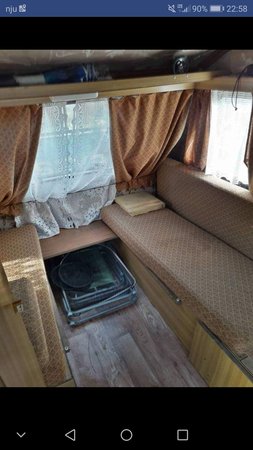

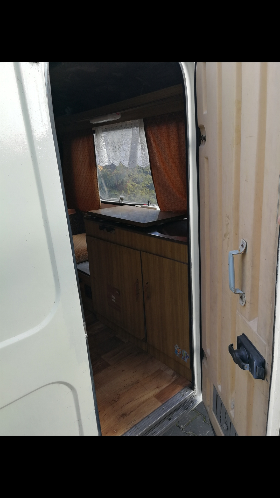

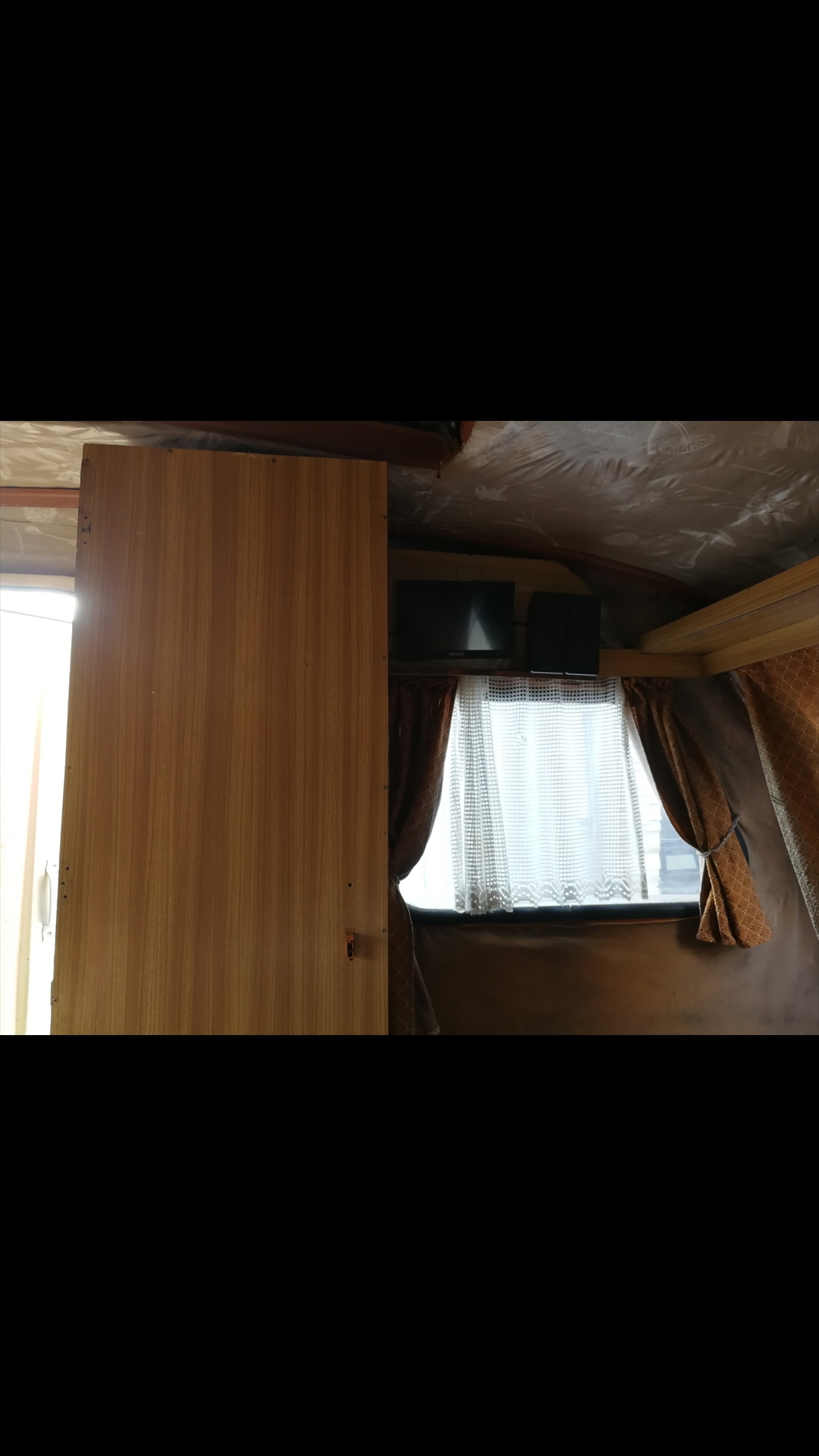

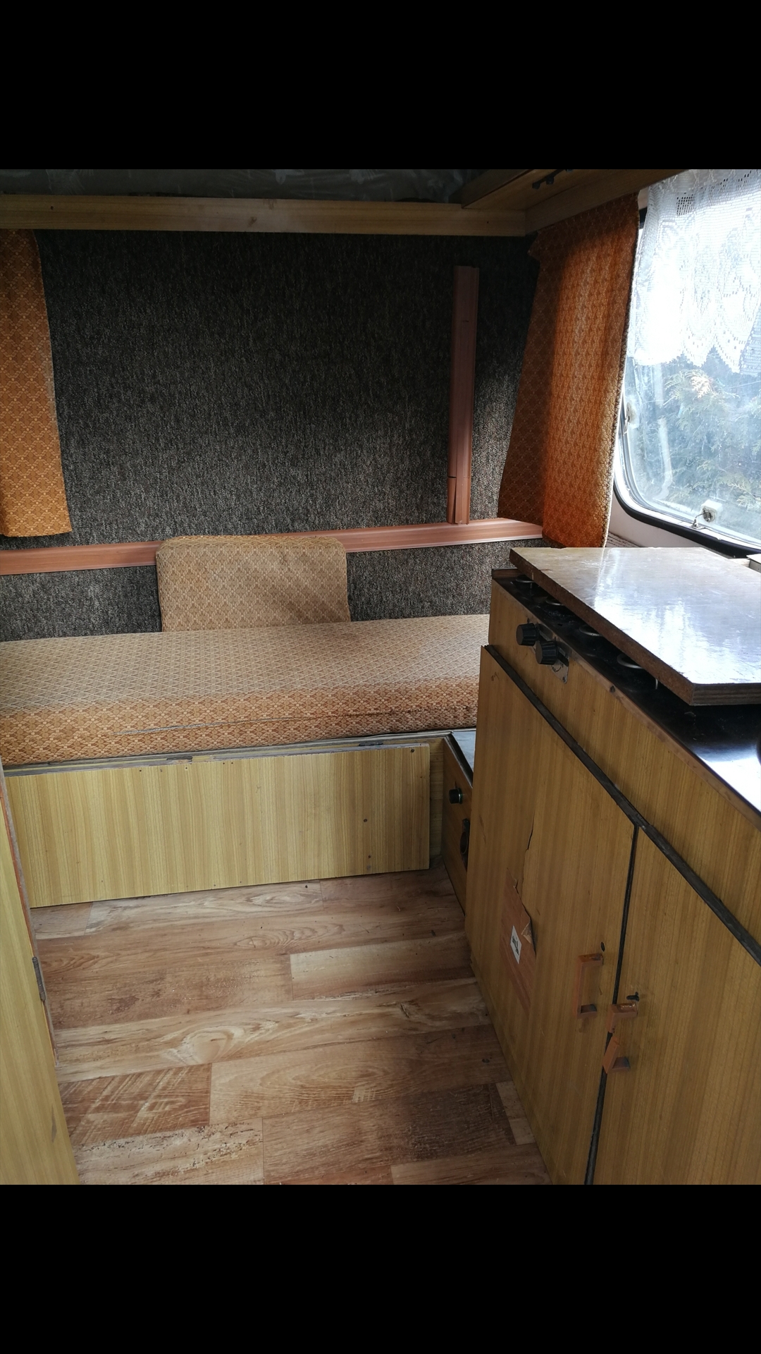

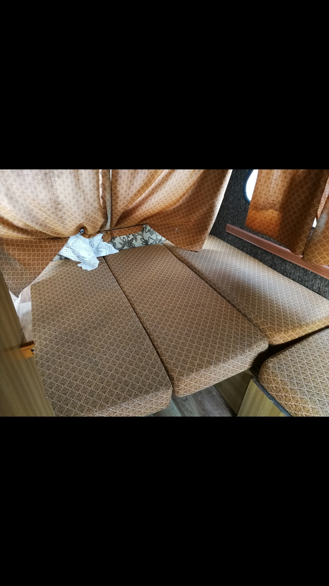

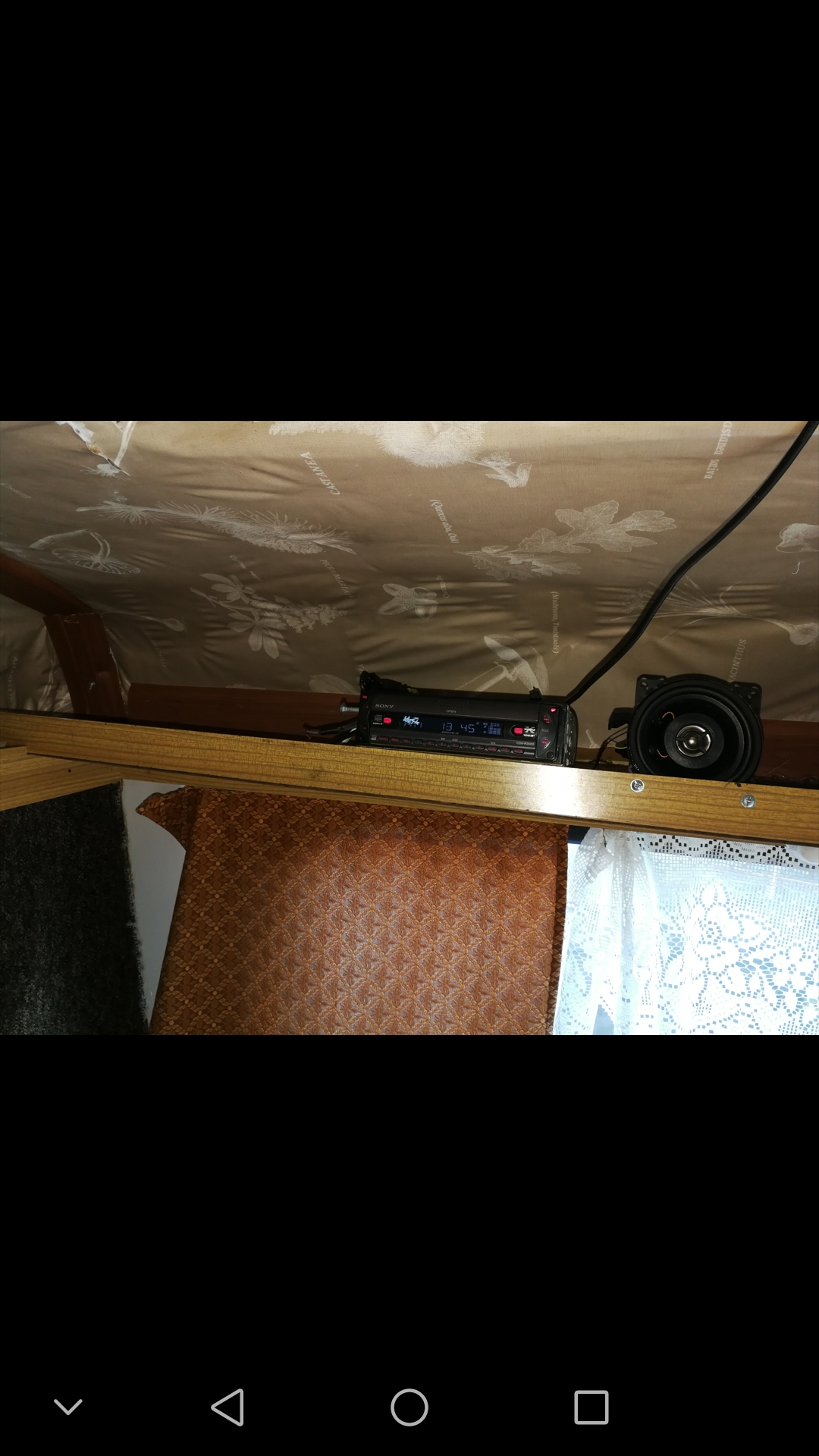

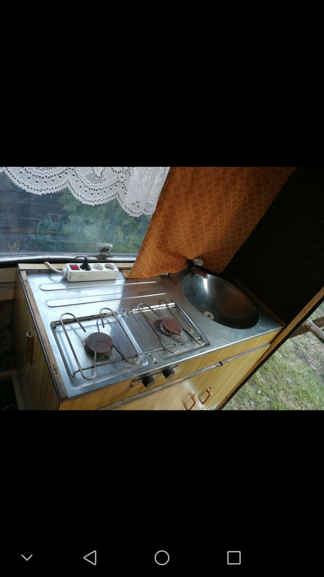

Tutaj jeszcze kilka fotek Niewiadówki świeżo po zakupie. Następne będą już z remontu. Oczywiście wyjmuję cały środek.

Drodzy koledzy i koleżanki. Byłem w OBI i jednak dostałem EKRAN ZAGRZEJNIKOWY. Co prawda znalazłem go po wskazaniu przez pracownika na dziale z farbami (hmmmmmm).
Posty: 2688
Postautor: tantalos » sobota, 23 lut 2019, 16:27
Pamiętam że ja też się go naszukałem i nie znalazłem. Dopiero pracownik pokazał mi gdzie jest i nie było to przy grzejnikach :lol:
