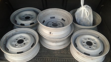

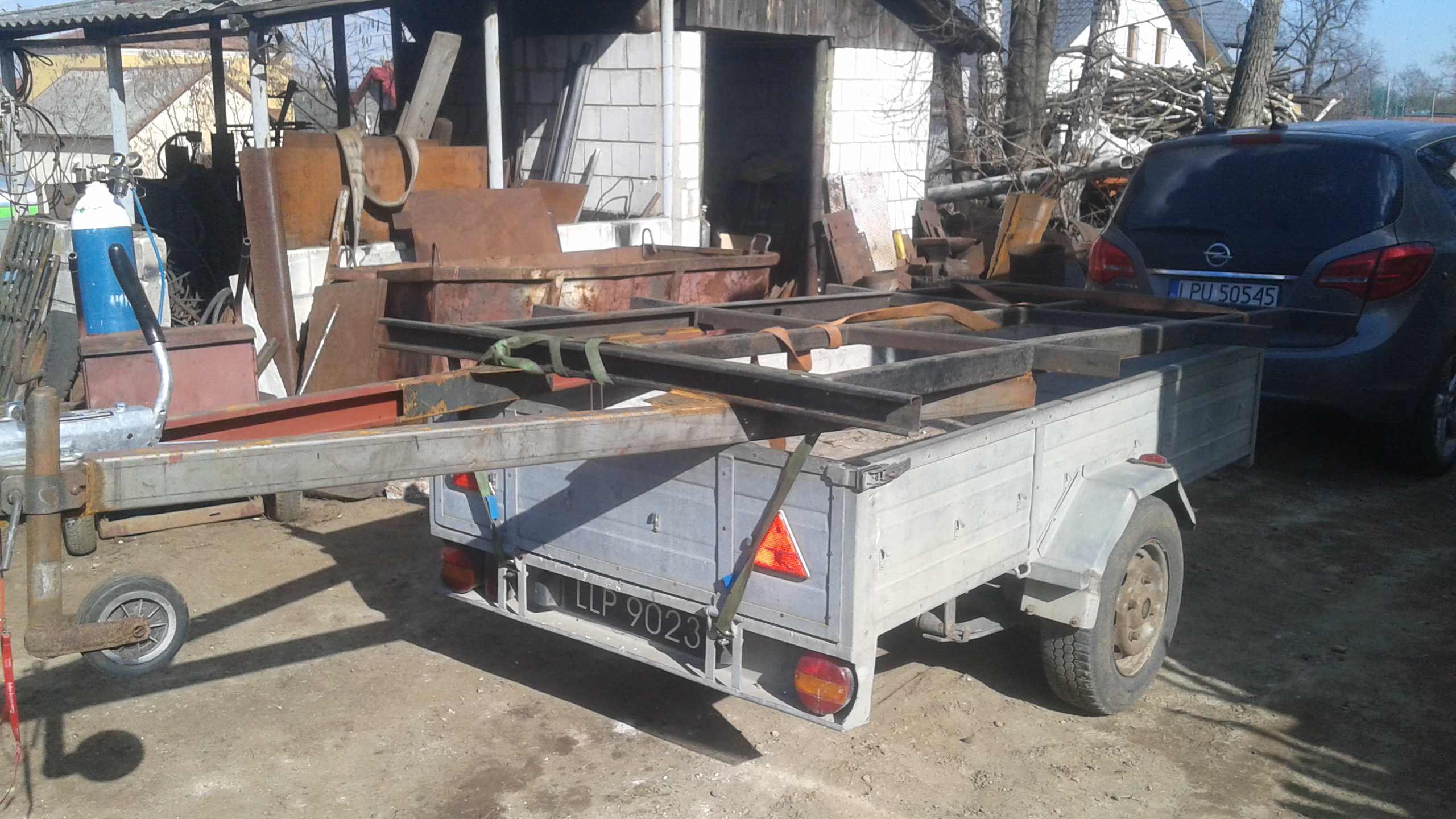

Nowy dyszel dospawany, teraz w drogę i do piaskowania, jeszcze później ocynk, ośka powoli się rozbiera. Czy możecie podpowiedzieć z czego ma być ten pręt pomiędzy najazdem a ośką, jaką ma mieć długość i średnicę?
w drodze do piaskowania
N-260
Re: Karolowa N132
Postautor: naal » wtorek, 12 mar 2019, 11:42
Pręt gwintowany 10mm i długości 2,5 m

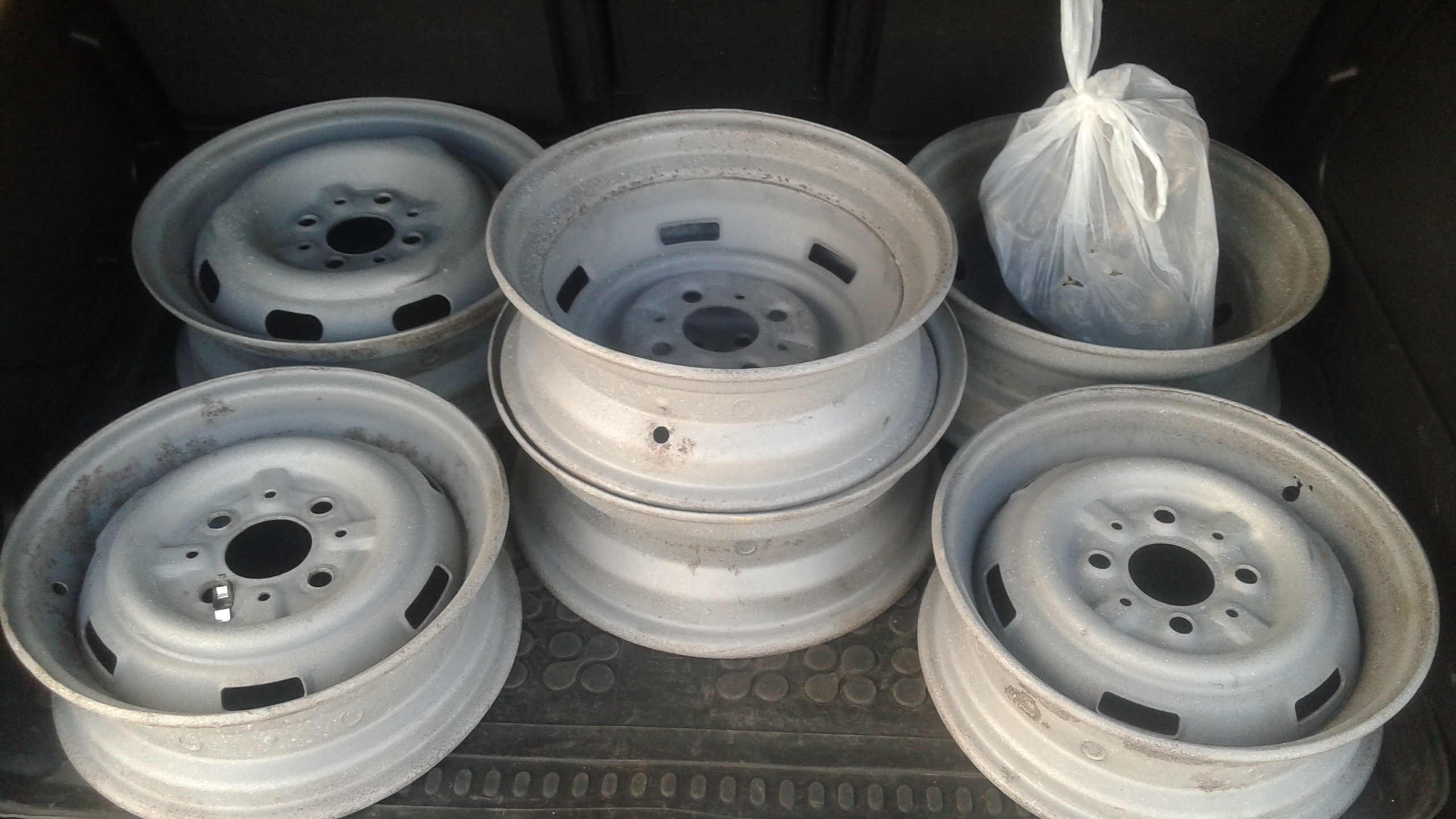

Dziś wypiaskowałem felgi 13-tki do N132 i 12-tki do moich N260-ek. W piątek zawożę na próbę 12-tki do lakierowania proszkowego, zobaczymy czy efekt będzie zadowalający, jeśli będzie ok to zawiozę 13-tki, jak nie polakieruję tradycyjnie.
