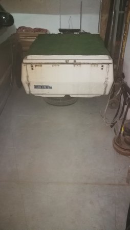

n250 rada na "mały bagażnik"
Re: n250 rada na "mały bagażnik"
No i pierwsze koszta... Normalni ludzie nie kupują starych rzeczy żeby mieć drożej jak nowe w sklepie...ach te laminaty.

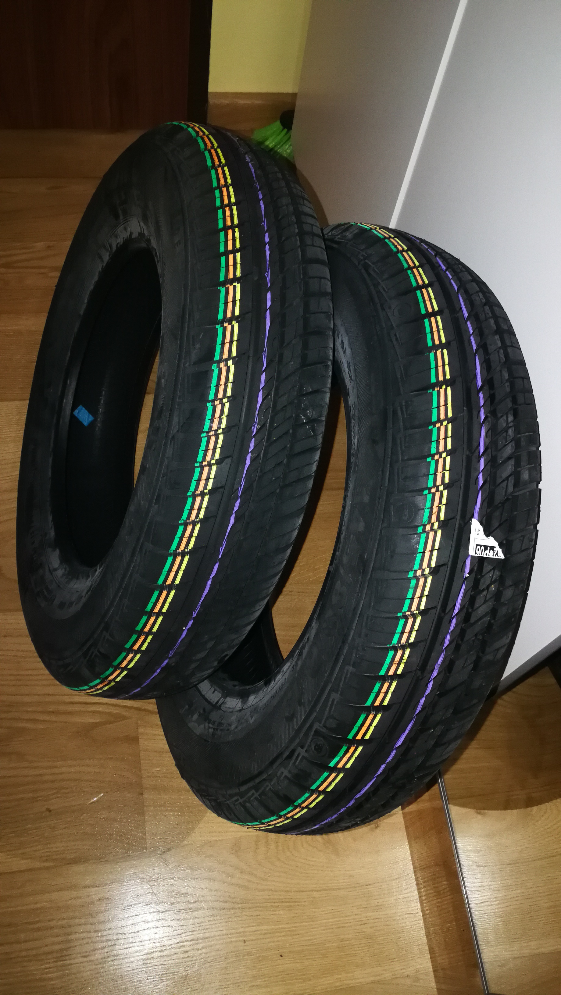

Jak ktoś szuka opon. To Norauto 100zl z przesyłką sztuka. 145/80 r13. Barum

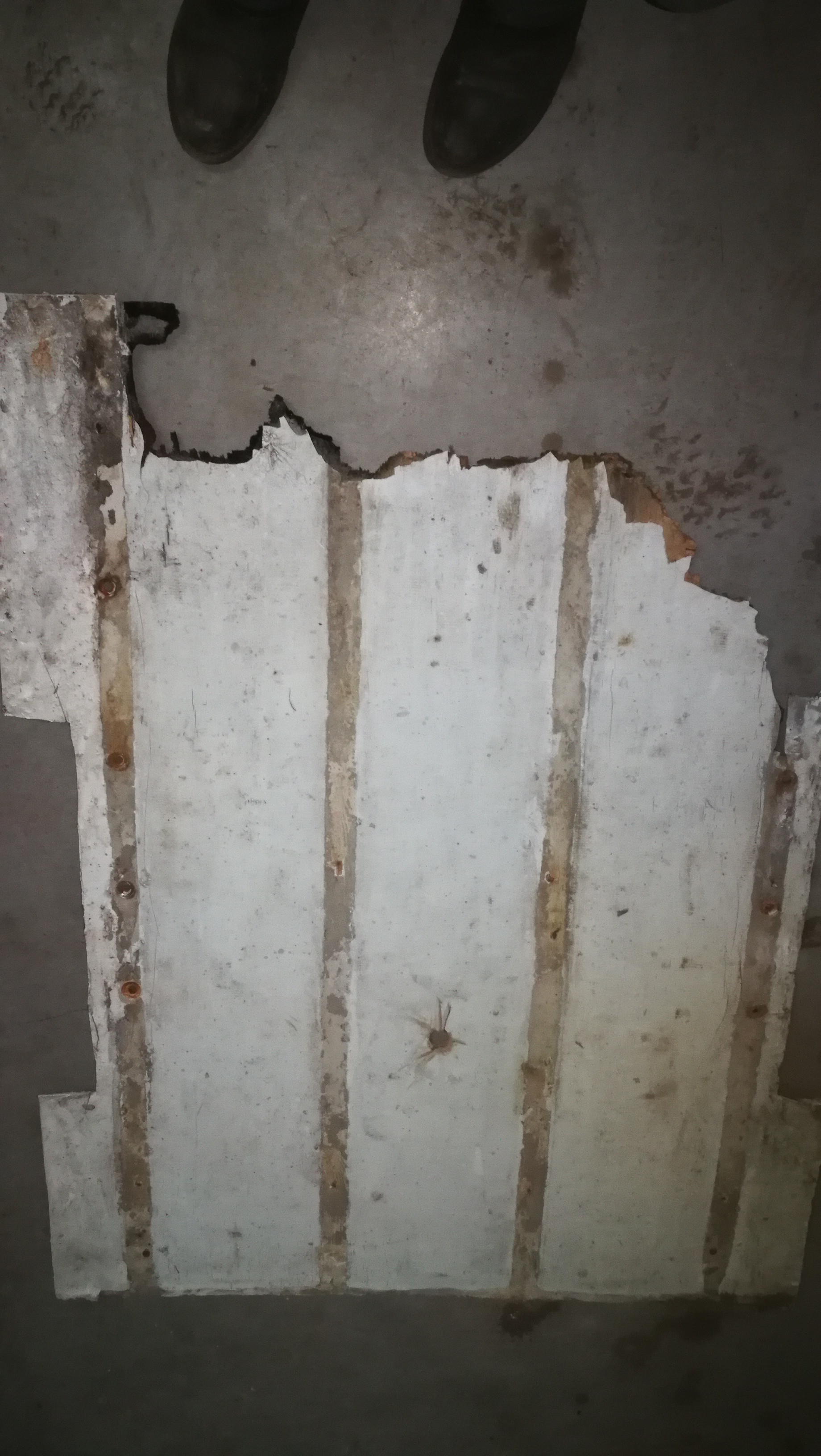

Dzisiejsze 2 godziny pracy pozwoliły ogołocić do reszty kuwetę. 80 procent drewienek w podłodze zgniłe.
Jeden klocek co jest cały najchętniej bym wymienił bo to do niego kręcona jest ośka i podłoga. Ale za cholerę nie idzie tego wyjąć tak wlaminowane.
Czy dębowe klocki będą dobre żeby je zalaminować?
Czy na przedniej ścianie w miejscu mocowania zawiasów jest zalaminowana deska? Czy warto ją wycinać?
Podłoga po wyciągnięciu.

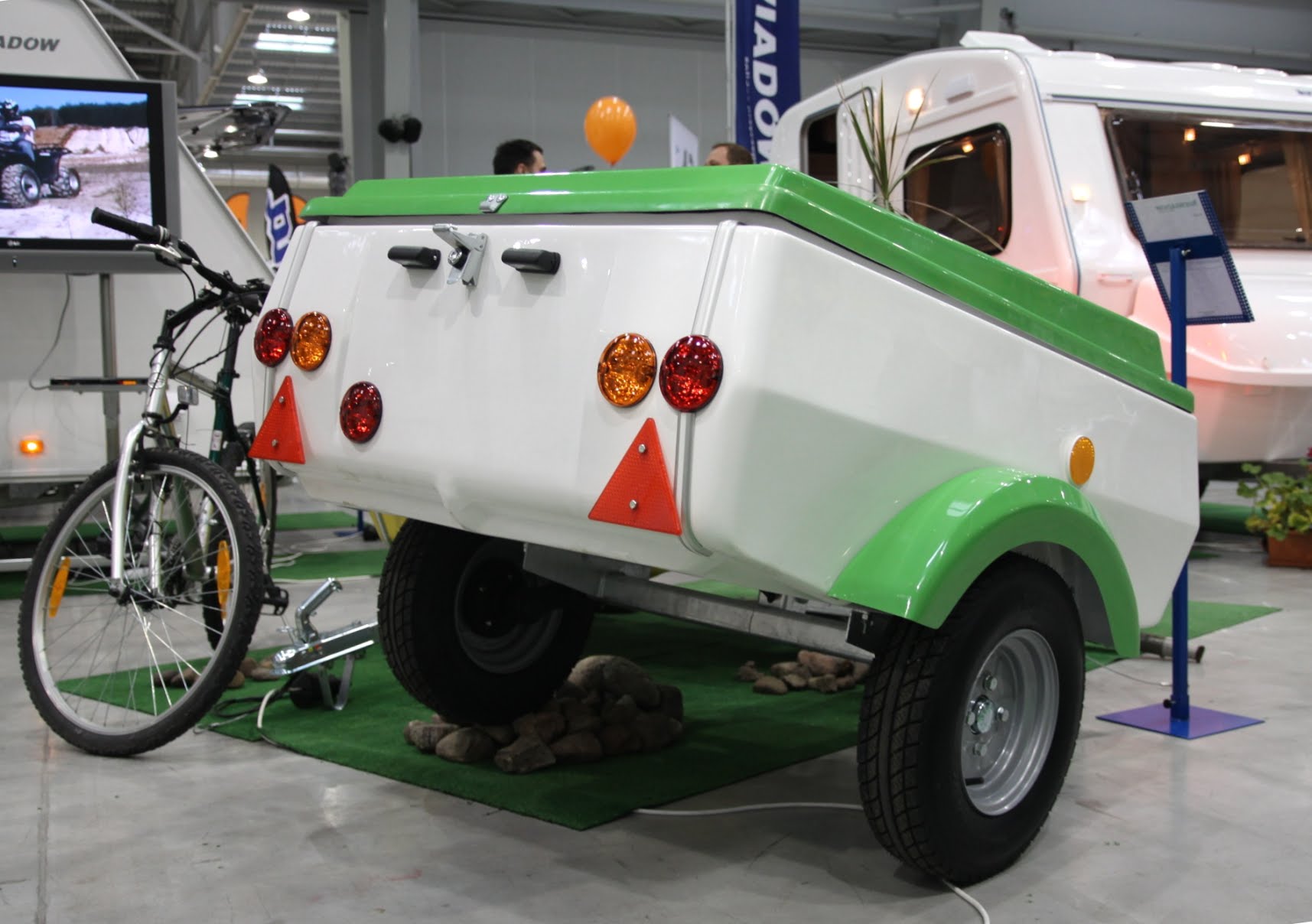

Takie lampy chciałem założyć ale kosztują tyle co nowa ośka. No i się trochę wstrzymałem... Może ktoś coś poleci? Te od Ursusa nie mają prawa wrócić. Ewentualnie te małe co w zapiekance są założę.
dzin1975 pisze:Gdzie namierzyłeś takie lampy?
Np. tutaj... http://transa-m.pl/produkt/535/lampa-po ... agla-jokon
Choć idzie poszukać trochę taniej. Ale nigdy taniej jak 75zł/sztuka. Do tego można dokupić jeszcze taki ładny pierścień za ok 25 -30 zł . Więc kupując 6 lamp można przekroczyć wartość przyczepki.

Chyba widziałem tysiąc lamp, ledowe odpadają szukanie oryginału od zapiekanki zabrało mi tyle czasu że powiedziałem stop. Rolnicze to za dużo dziur. I staneło na, jedne albo drugie . Jedne się podobają a drugie są Polskie... I podobają się trochę mniej.
Nowy typ jak w nowych niewiadkach wychodzi ponad 400zł i wizualnie robi się ciężko..
Ogólnie zakupy przewyższyły już wartość przyczepki.
Pawciu, do tych drugich możesz wybrać klosze z przeciwmgielnymi zamiast cofania i dać tam stop jako oddzielną żarówkę, jest wtedy bardzo dobrze widoczny. Te lampy są fajne bo klosz jest głęboki a ramka dość cienka i przy samej budzie. Po prostu nie widać aż tyle czarnego tworzywa. Na żywo wyglądają lepiej niż na fotkach.
RAFALSKI pisze:nie widać aż tyle czarnego tworzywa
To też jest brane pod uwagę!! Myślisz tak jak ja. Prawdopodobnie obudowę pomaluje w kolor przyczepki i będzie zupełnie dobrze.
Czy rozdzielać stopy to nie wiem przyczepka i tak jest niższa i węższa od auta i nie przesłania samochodowych lamp.... Pozatym są jeszcze czerwone żarówki

Ja zawsze jestem za rozdzieleniem, to jednak bezpieczeństwo. Jest sytuacja gdy ma to wielkie znaczenie - gdy jadący za tobą odwróci na chwilę wzrok (telefon, navi, pet, itp.) i straci na moment z oczu światła przyczepy. Gdy spojrzy na nie ponownie, przy dwówłóknowych chwilę zajmuje obczajenie czy pali się pozycja czy stop, zwłaszcza gdy mógł nie widzieć samego momentu zapalenia się stopu. Przy oddzielnych stopach kapnie się od razu, bez tej niebezpiecznej zwłoki. A przy 100 km/h w 1 sek. pokonujemy ok. 27 m... Chyba, że jest trzeci stop, to co innego.
A żarówki czerwone niby tak ale po czasie złazi z nich farba. Chyba, że zawsze trafiałem na felerne
