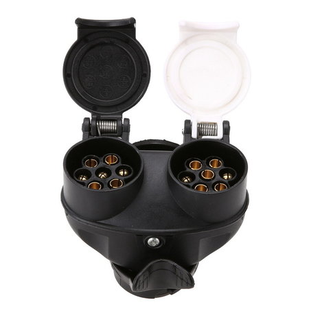

Wtedy takie ustrojstwo się weftyka ale w gniazdo w aucie 13 pin i tak jak Miron pisze lodówka i zasilanie 12v z auta. Ale konstrukcja przestarzała i mało praktyczna, ale klimatyczna jak dla mnie typu ile to wtyczek i kabli, ale tak jak Tantalos piszę lepiej to przerobić na 13 pin. Jeśli chcesz zasilać przyczepę a raczej lodówkę z auta.

Będę zakładał też wtyczkę 13 pin do towarówki z dwóch powodów:
- pozbędę się przejściówki 7/13 pin
- z racji instalacji CAN w holowniku nie będą mi się wyświetlały już błędy o spalonych żarówkach (przy 7pin) , dosyć irytujące to jest
CONFEX nawet nie wiedziałem że taka przejściówka jest, niesamowite :D

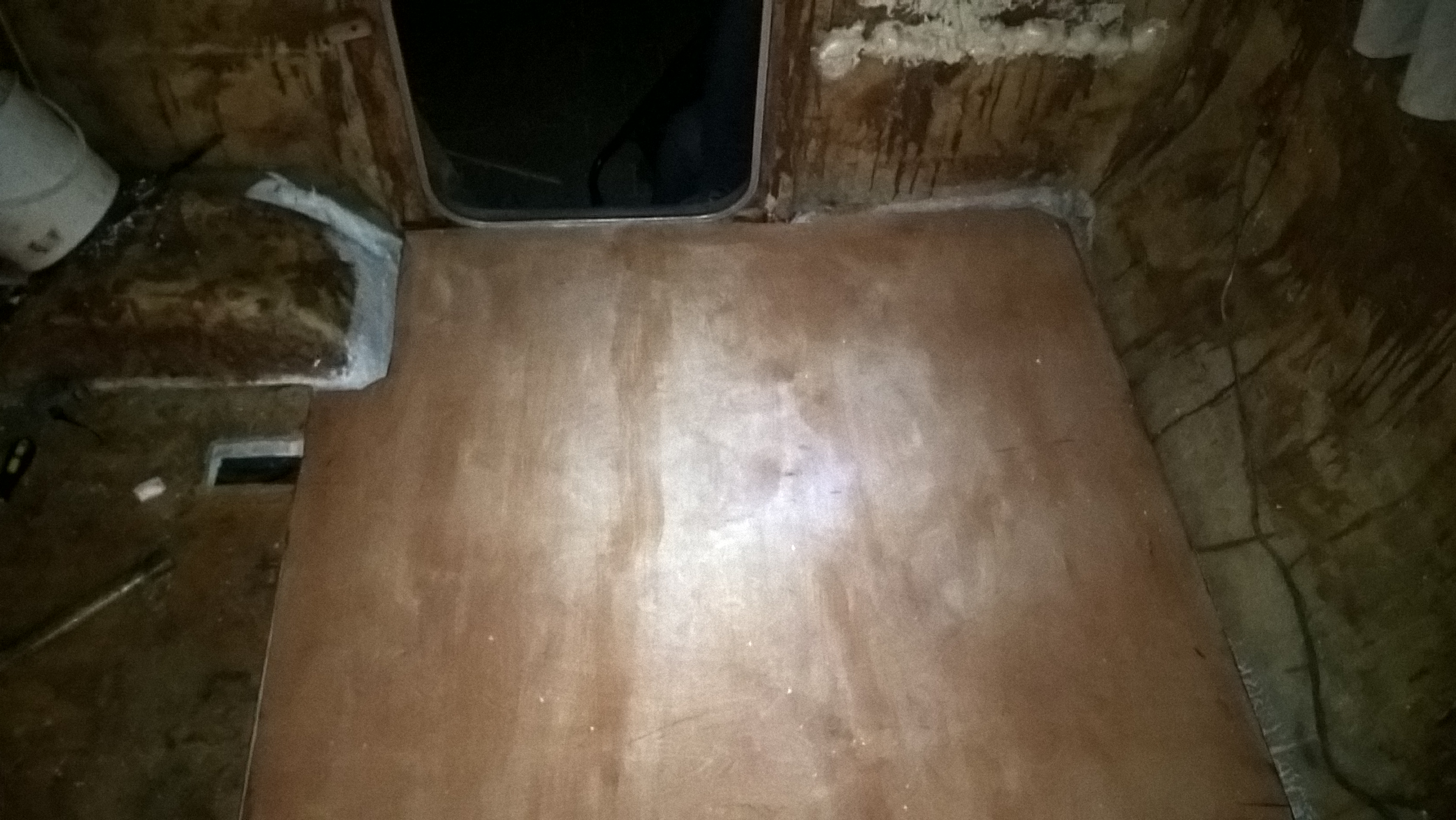

Zakładam powoli podłogę i zastanawiam się czy robię to dobrze.
Otóż u mnie jest tak że na tyle była sklejka ok 120 cm potem mały kawałek ok 30 paru cm i kolejny z przody czyli od dyszla ok 1100.
Rozwiązanie to jest niepraktyczne ponieważ środkowa kantówka po przecięciu pod trumę ugina się .
Chcę założyć na końcu płytę metr z kawałkiem potem drugi długi kawałek i na końcu od strony dyszla najmniejszy.
Jednak jak założyłem kawałek na końcu przyczepy to zacząłem się zastanawiać czy dalej podłoga będzie się uginała ponieważ jest tam łączenie.
Czy może jednak założyć najmniejszy kawałek na sam koniec i kolejne dłuższe kawałki w stronę przodu ? Jak Wy to rozwiązaliście ?
Teraz tak to wygląda.
