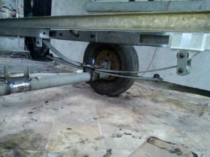

Dziękować też mam mieszane uczucia do tej konfiguracji piór i też mi przeszło przez głowę żeby go sklepać. Caddy miał ładowność 550 kg pewnie po załadowaniu go w połowie to drugie pióro robiło dopiero ,,robotę" na razie zostawię zobaczę jak to się będzie zachowywać .

...w wsporniku z wahadłem to jakąś tuleję przewidujesz? Na fotce wygląda jakby na śrubie miało to wisieć :?
Re: Remont Niewiadów n 126D rozpoczety
Postautor: CONFEX » sobota, 3 mar 2018, 19:30
...właśnie ,kombinowałem nie wiedziałem z czego i nie wykombinowałem i wisi na śrubie wiem że duu.a jest,tak trochę poszedłem tokiem myślenia z przodu tak jest to z tyłu też da rade ...wiem że fachowo to powinna być tuleja . Wiesz jeszcze tego nie dospawałem do ramy zawsze mile widziana podpowiedz.
Postautor: dworek » sobota, 3 mar 2018, 19:39
Jak ma być dobrze to na tuleji być musi!
Taką jak w resorze tuleję potrzeba, z rury grubościennej albo wytoczone do wymiaru ucho zrobić, tuleję wcisnąć...
Wiem że łatwo powiedzieć ale widzę, że i sprzęt masz, i warunki, i ręce też sprawne więc dasz radę ;)

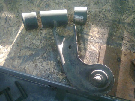

Postautor: CONFEX » sobota, 3 mar 2018, 19:53
:x no jakby to powiedzieć wkurzyłeś mnie ,ale wiem że masz racje i taki montaż to trochę podcieranie sobie du..y szkłem. To moze coś w ten deseń wymodze... a raczej na pewno po Twoim poście.
Postautor: CONFEX » niedziela, 4 mar 2018, 16:48

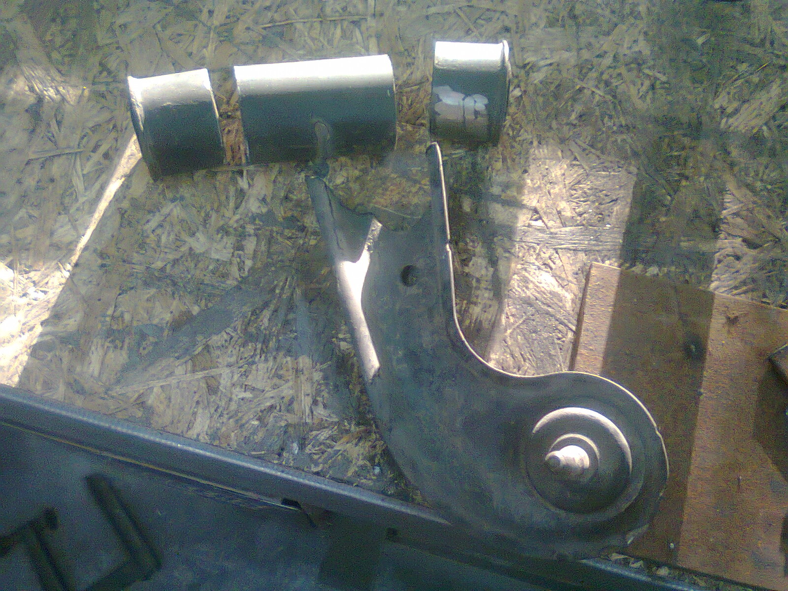

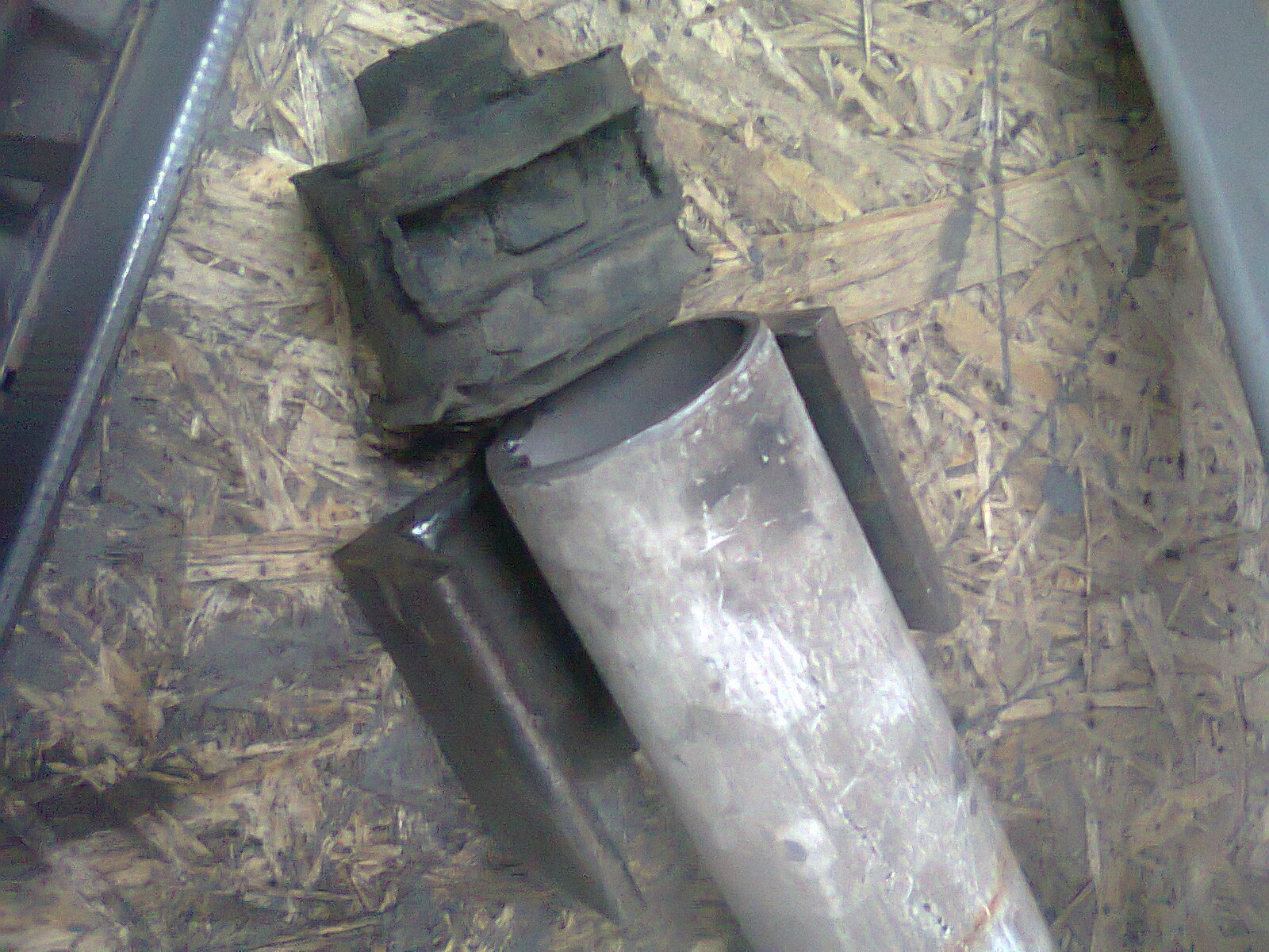

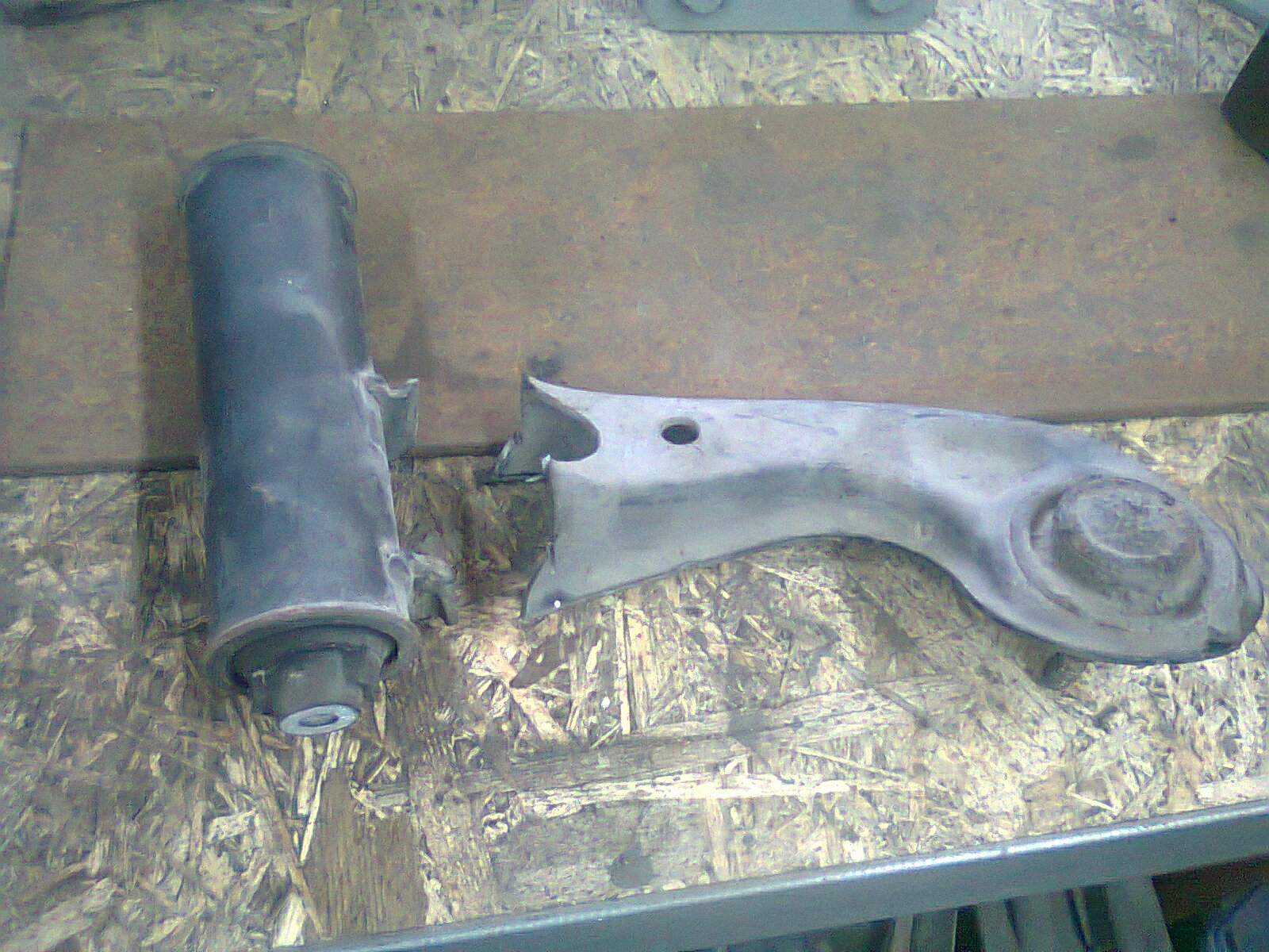

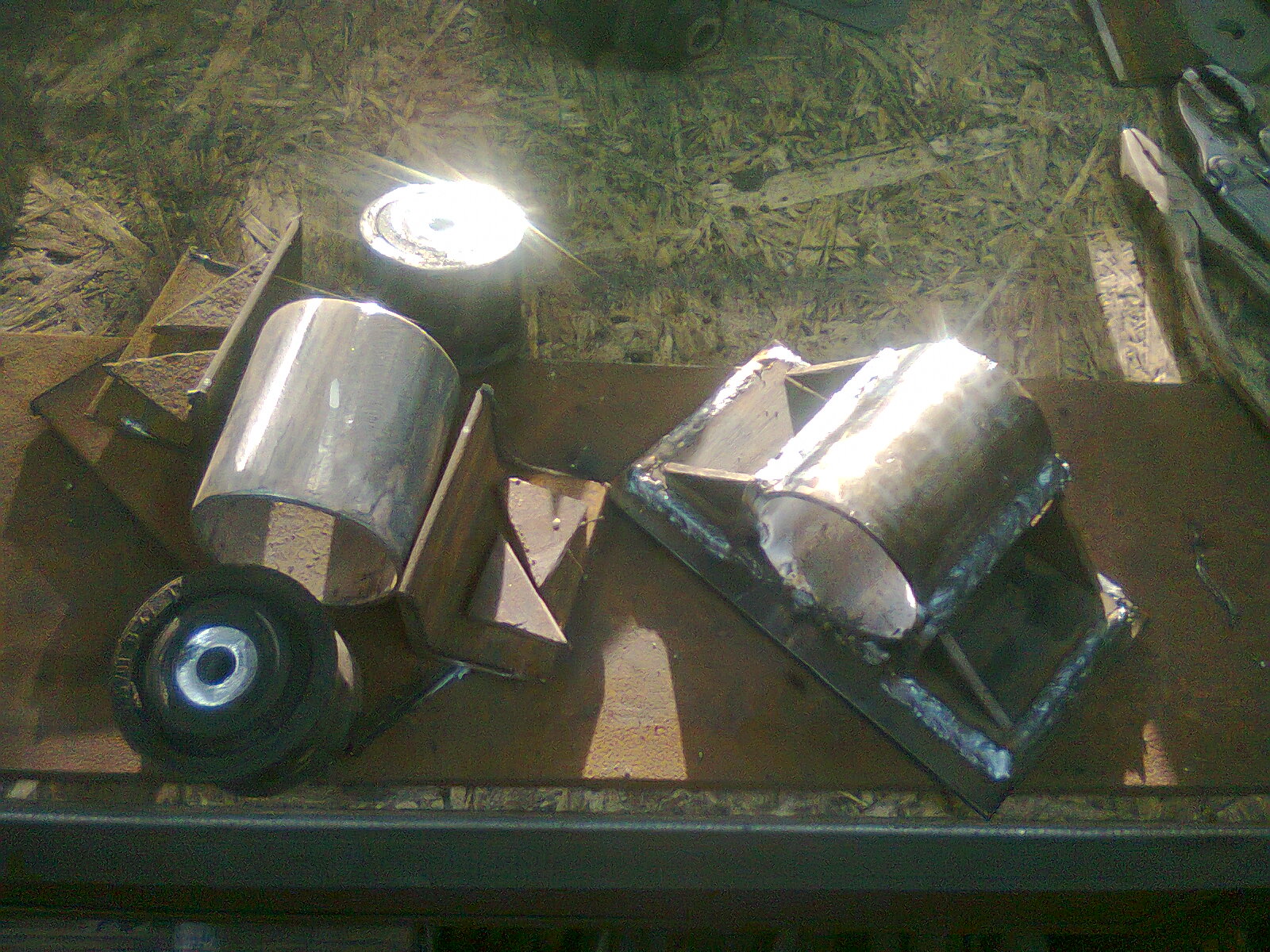

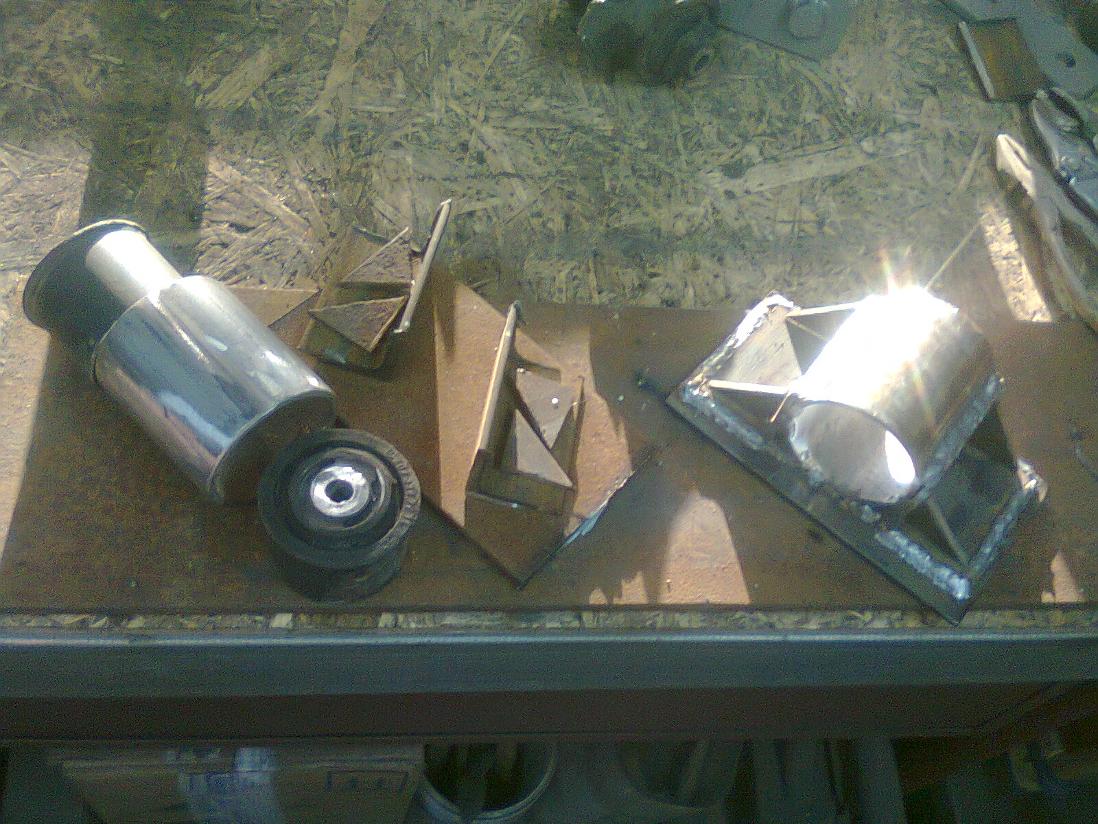

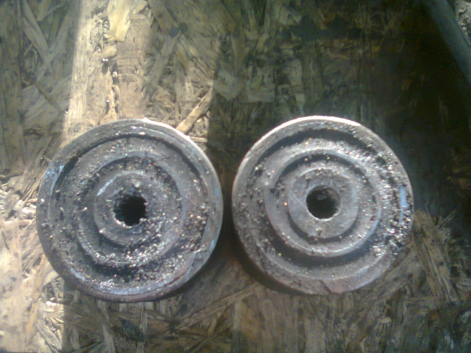

...ech tak jak kolega dworek wspomniał o tulei to zatem wziąłem wahacze górne z Mercedesa (pozostałości po dachowaniu) i taki oto patent zrobiłem, wiem łatwiej kupić gotowe tuleje, ale gdzie zabawa i tworzenie czegoś z niczego? No i takie stosowne mocowanie zacząłem robić w które będą wprasowane, ale jak na złość skończył mi się drut w migu :cry: i tyle na razie....

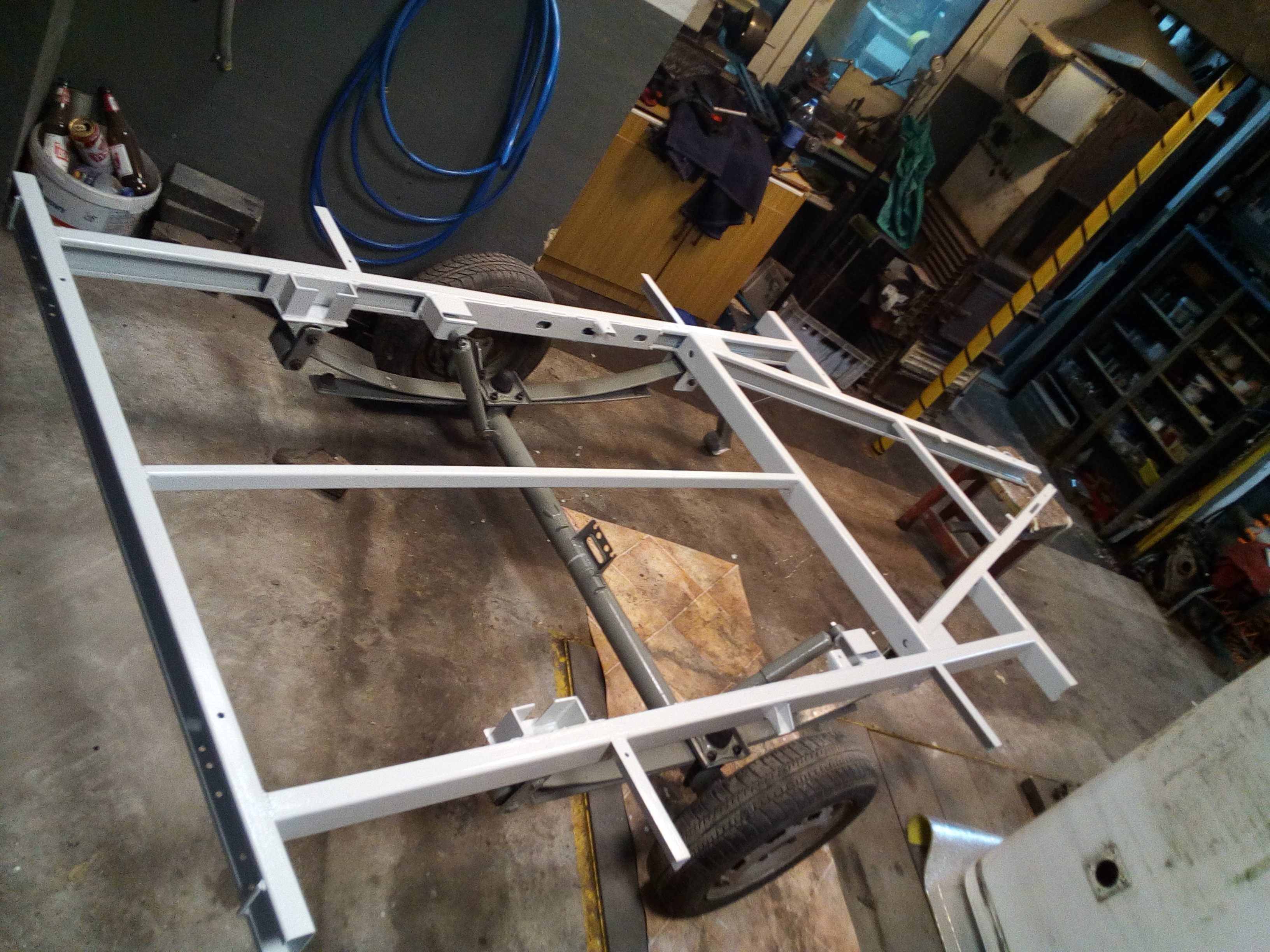

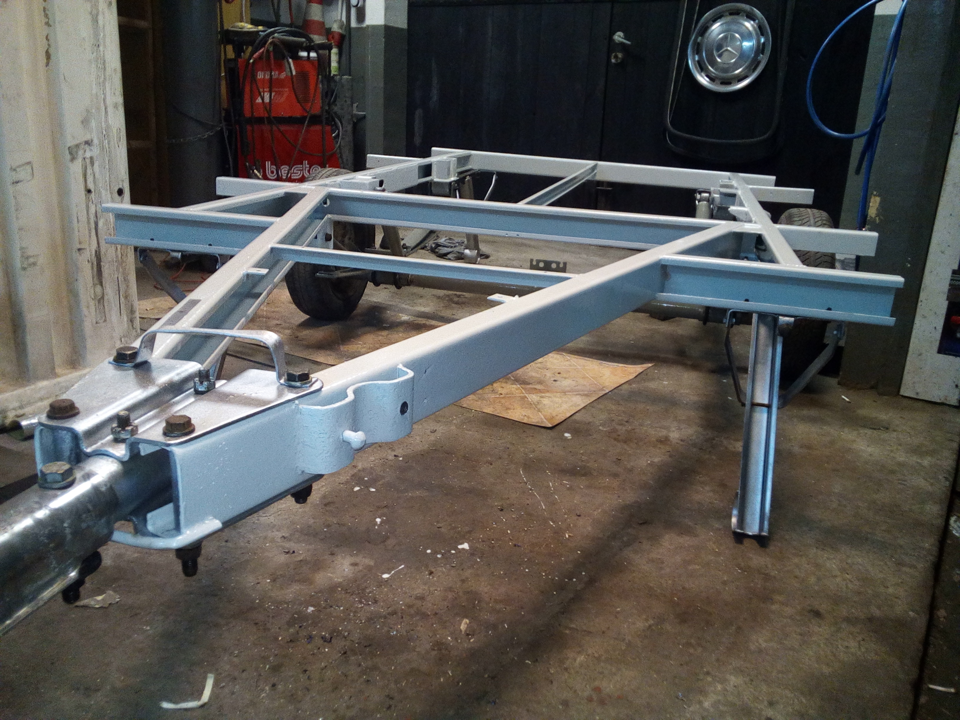

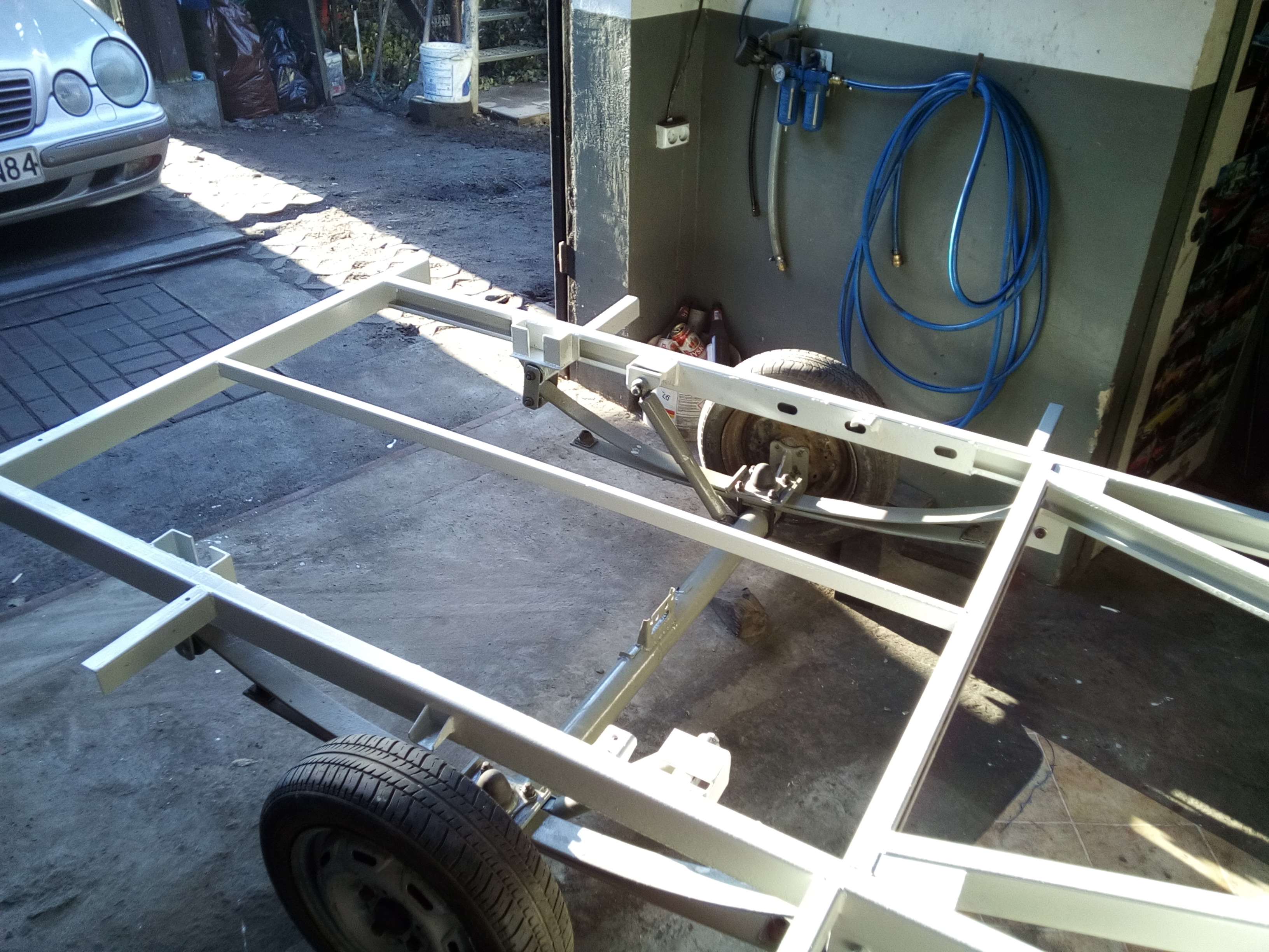

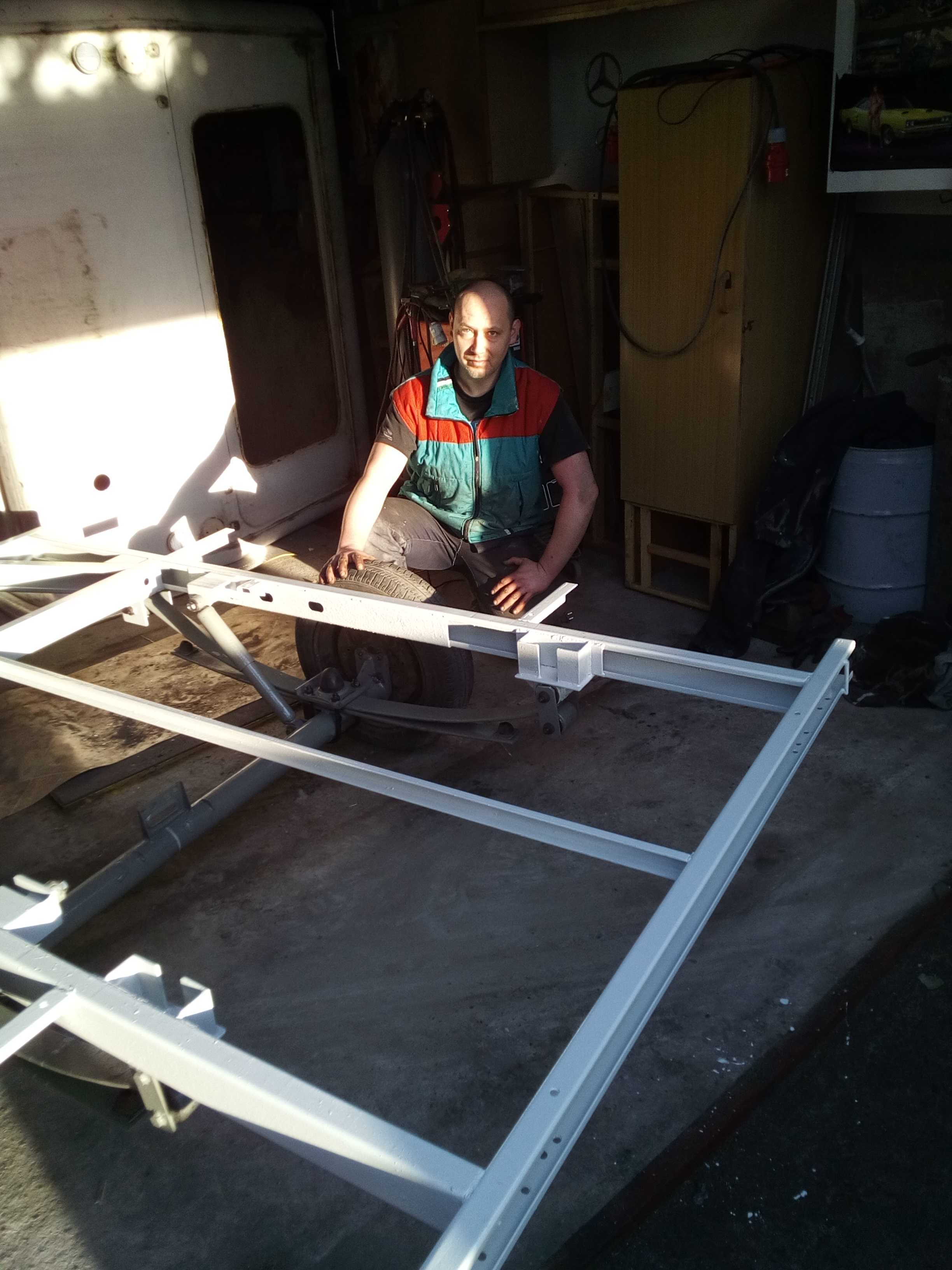

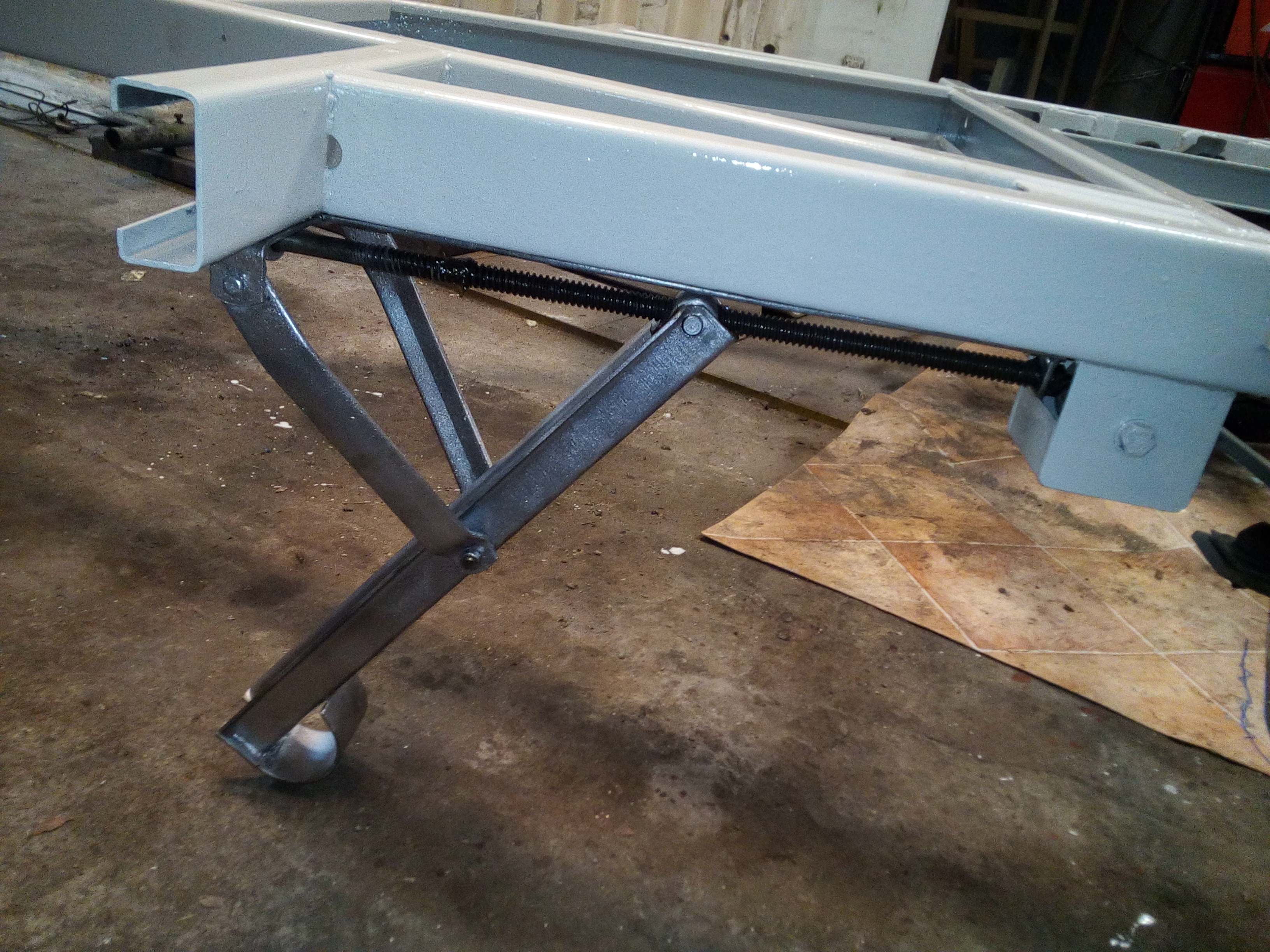

Witam was. Trochę się ociepliło to powalczyłem do końca z zawieszeniem, pomalowałem ramę, odnowiłem podpory, a zaraz zainstaluje chlapacze, błotnochrony czy jak kto woli. Co do zawieszenia na samej ramie jest wyżej od org. o 5cm, wiec jak reszta dojdzie będzie stała jak oryginał :D . Czy będę zakładał hamulec...hmmmm nie wiem na razie nie, ale może czemu nie, bębny są, mocowanie linek też. P.s. belkę musiałem wydłużyć-poszerzyć o 8 cm.

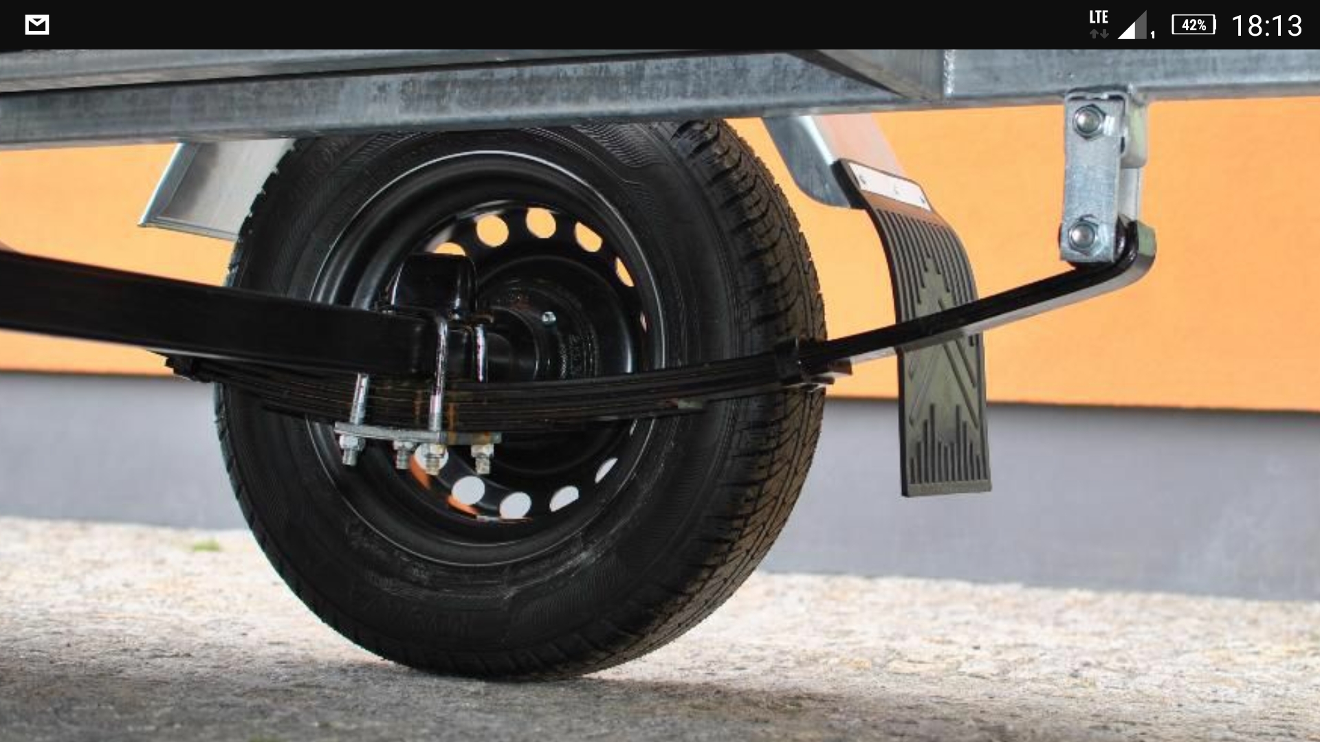

Postautor: Murano » wtorek, 13 mar 2018, 18:19
Kurcze, dostrzegam pewien problem.
Otóż pierwszy raz widzę, żeby resor miał gniazdo tulei formowane od góry :-o
Prześledziłem nawet galerię Google dla hasła "resor" i takiego dziwoląga jak u ciebie nie znalazłem....
Problem może być podczas pracy resora, gdy wieszak pod obciążeniem zacznie się odchylać i może dojść do kontaktu nasady resora z ramą.
Po drugie, już to chyba pisałem, dziwnie "pieje" i odstaje drugie pióro.
Na zdjęciu poniżej masz podgląd poprawnego widoku.
Nie wiem....
Coś mi tu nie pasuje....
Te twoje resory wyglądają jakby były "wywinięte" na drugą stronę.
Poza tym przy tym układzie cały ciężar przejmie niezamknięte gniazdo tulei. Nie mam pewności, że nie zacznie się odkształcać, "otwierać" i tuleja kiedyś nie wyskoczy :-o
