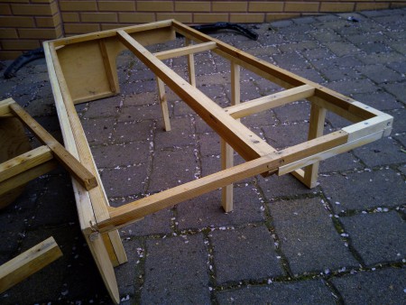

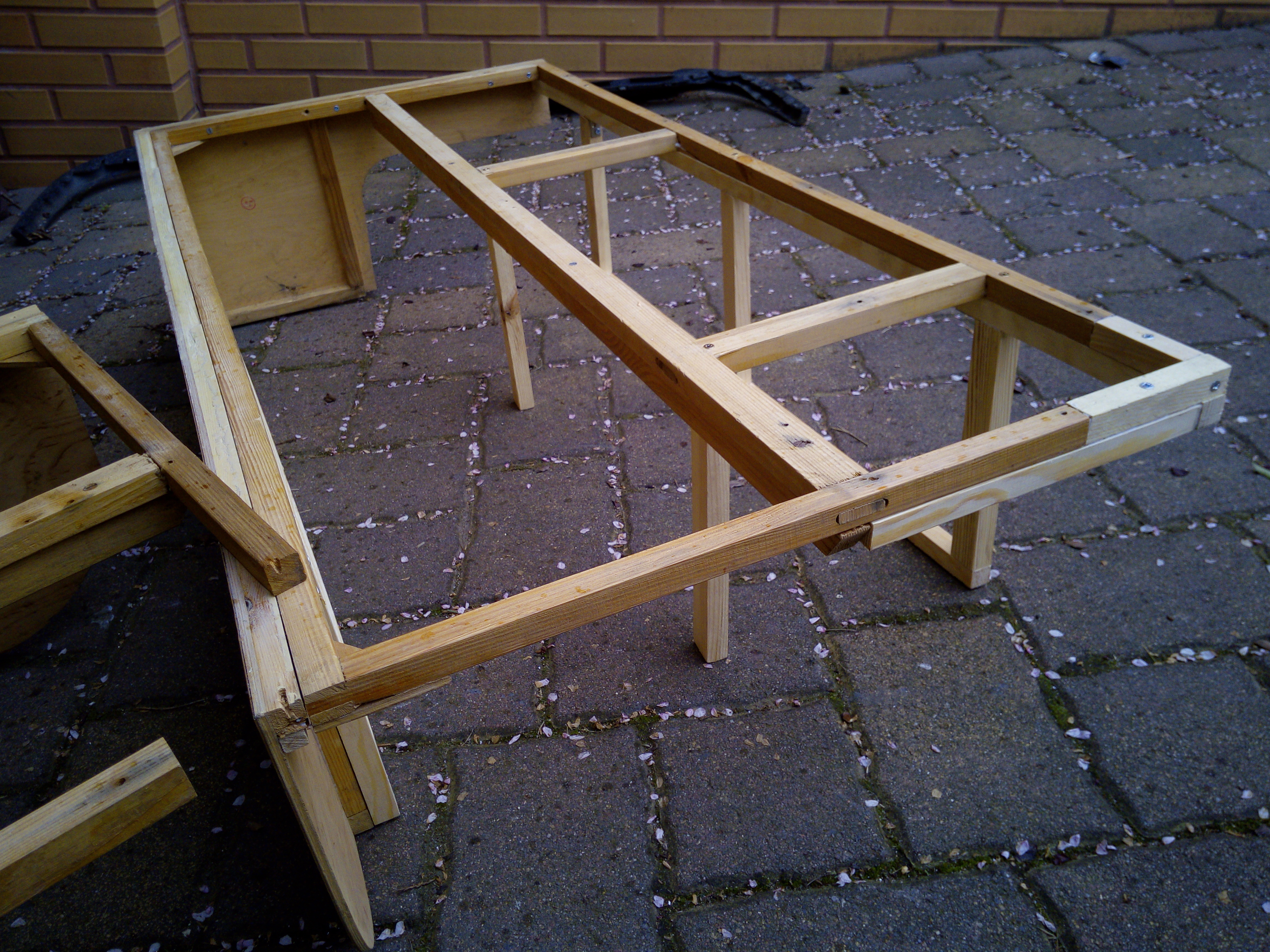

Na razie przekonałem się jednak do zrobienia bakist pod łóżka z płyty osb 12mm. Najpierw myślałem tylko o zastosowaniu dużych plastikowych pojemników (takich jak na bieliznę) i na nie płytę pod materac, ale jednak dużo na tym bym nie zyskał. Nie wyglądałoby to dobrze i trudno byłoby to dobrze unieruchomić.
Pytanie, czy ściankę bakisty przyklejać jakoś do skorupy czy wystarczy przykręcić całość tylko do podłogi? Jak to jest w oryginale?
Re: Minimalistycznie
W oryginale bakista ma 2 ścianki i szkielet z listewek.
Tam gdzie jest ścianą lub szafa, szafka to nie ma ścianek.
StaryDziad pisze:Pytanie, czy ściankę bakisty przyklejać jakoś do skorupy czy wystarczy przykręcić całość tylko do podłogi?
Bakisty powinny być mocowane wyłącznie do podłogi bo buda pracuje podczas jazdy a wiadomo czym to grozi. Mocujesz do płyty podłogowej i to wystarczy.

W zapiekance tak wyglądają bakisty (tutaj jest już jednak wzmocniona przeze mnie bo zbyt licha się wydawała

RAFALSKI pisze:Pytanie, czy ściankę bakisty przyklejać jakoś do skorupy czy wystarczy przykręcić całość tylko do podłogi?
A szafa nie jest na całej wysokości mocowana do ściany?
Orientuje się ktoś, jak jest oryginalnie opracowane mocowanie pomieszczenia łazienkowego w nowych zapiekankach? Ewentualnie jak w ence jest wygrodzone pomieszczenie łazienkowe? Do czego mocowane są ścianki?
Zielony pisze:A szafa nie jest na całej wysokości mocowana do ściany?
Jest i właśnie bywały przypadki urwanych wkrętów i tak dalej, sam tak miałem. Tak też jest mocowana szafka kuchenna. Ściany przyczepy naprawdę pracują w czasie jazdy i przykręcenie mebla na sztywno jednocześnie do podłogi i do ściany to nie najlepszy pomysł.
O ile wysoką szafę trzeba jakoś przymocować to już bakisty tego nie wymagają więc lepiej nie kombinować.

Myślę po prostu o skrzynce z czterech ścianek płyty i kantówki w rogach, ewentualnie wzmocnionej pośrodku. To chyba wystarczy zważywszy, że jak patrzę na proste łóżka np. z ikei to też jest to tylko rama z desek i nogi.
Ale dobrze wiedzieć, że nie należy mocować do ściany.
Odpuść ściany, których nie widać. Zastąp je sama kantówką. Masa -50%

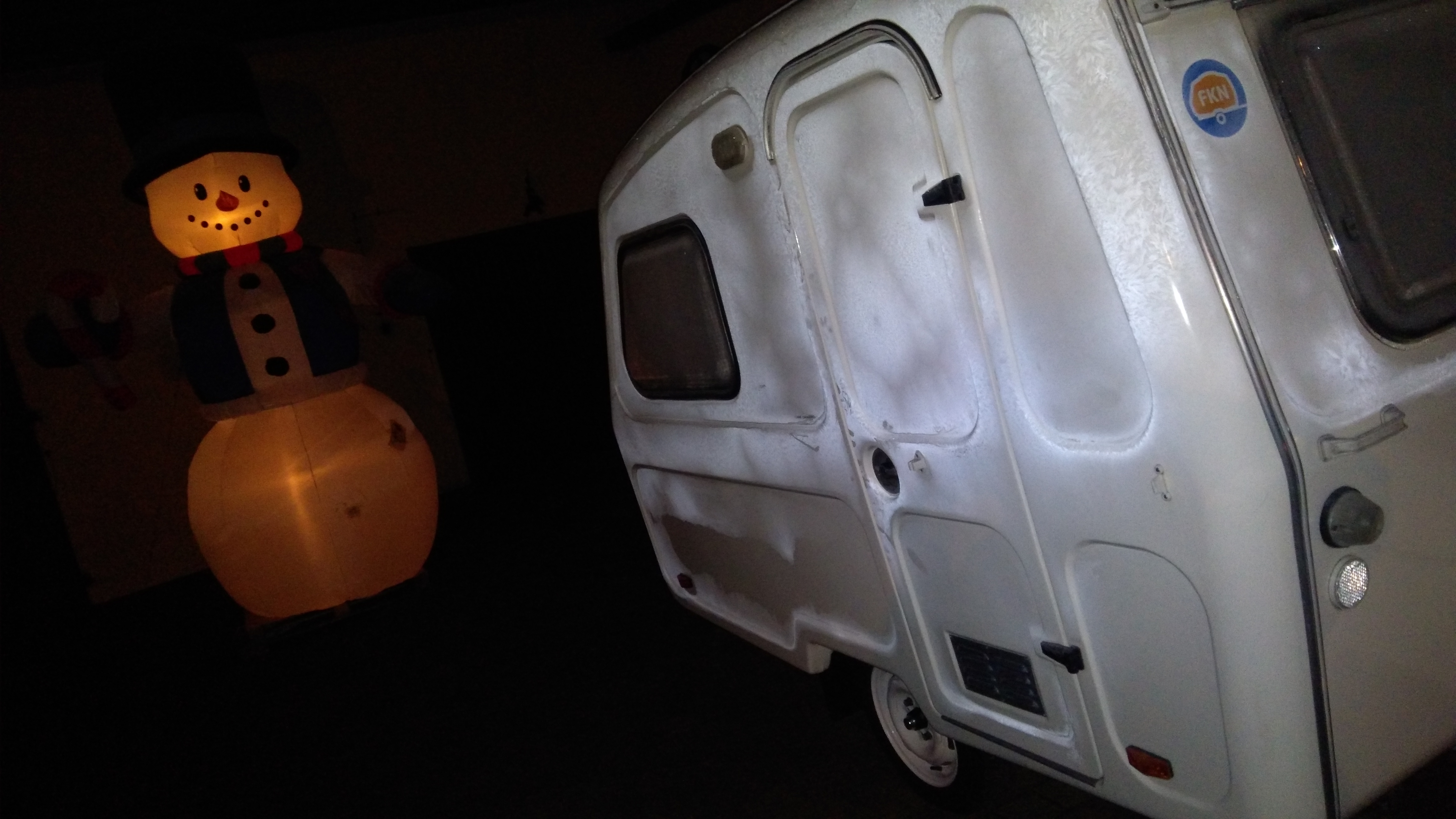

Wilgoć pod styropianem wzięła się z punktu rosy, który wypadł akurat między warstwami.
Klubowicze, którzy kleili ekrany zagrzejnikowe szczelnie i na to najtańszą remontówkę tego problemu nie mają. Posłuchaj i nie kombinuj!
Poniżej zdjęcie mojej przyczepy zrobione tydzień temu. Temperatura -4 na zewnątrz, w środku +20.
Oceń sam....
Oceń sam....
