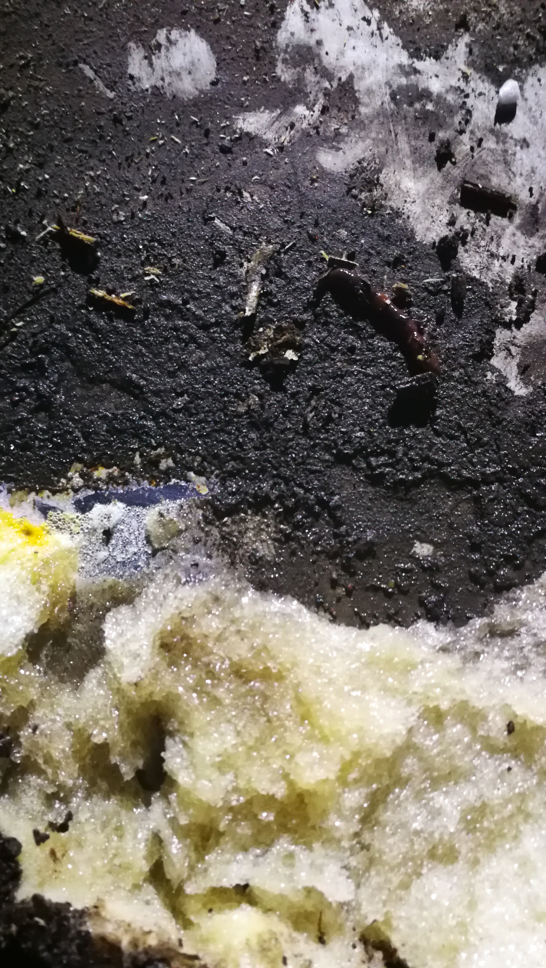

ObrazekCzy to już choroba ? Wełna w steczu [emoji23]

Pachnie to rozwiązanie niezłą kiszonką....

Ja tu wyczuwam lekką grzybnię :shock:
Obawiam się że jak złapie wilgoci z powietrza, a złapie....
Proponuję trochę lektury na temat punktu rosy i stosowania folii paroprzepuszczalnych w ociepleniach.
Wniosek nasunie się koledze sam.
Chyba,że jestem w błędzie.
pozdrawiam.

Pożyjemy zobaczymy jak nie sprawdzi się to trudno :/. Wiece może czym przyklejac deski do laminatu na ściany ?

Nie straszcie kolegi. Popatrzcie sobie na remont Toscanera z CT http://www.camperteam.pl/forum/viewtopi ... 054#409054 . Gość nie tak dawno świętował 3 lata w podróży właśnie tym Złomkiem jak go sam nazywa i nic mu tam nie gnije. Jeżeli wełna jest szczelnie owinięta to nic jej nie będzie.

Murano pisze:Pachnie to rozwiązanie niezłą kiszonką....
Miron EZD pisze:Obawiam się że jak złapie wilgoci z powietrza, a złapie....
Też tak myślę. Jak wejdzie wilgoć to szkoda gadać.
reflexes pisze:Jeżeli wełna jest szczelnie owinięta to nic jej nie będzie.
Przecież jej nie zalaminował na gorąco w worki tylko pewnie owinął folią i taśmą. Folia prędzej czy później przetrze się bo to wszystko pracuje w czasie jazdy a taśma odklei się od wilgoci.
Taka dygresja. Raz za razem zastanawiam się po co te wszystkie kombinacje i coraz to nowe pomysły z ocieplaniem przyczep. Pod remontówkę to rozumiem. Coś trzeba położyć żeby buda nie świeciła w nocy i żeby była jakakolwiek izolacja bo przecież ta wykładzina to cienizna więc ekran, wiadomo co dalej. Ale z tą podłogą to nie popadajmy w paranoję, przecież śpimy na łóżku z 50cm nad nią i to na grubym materacu a nie w śpiworze bezpośrednio na podłodze. A ryzyko zgnilizny duże.
My kładliśmy między płytę a wykładzinę cienki podkład i to w ogóle nie wiem czy potrzebnie. Do tego na ścianach ori tapicerka na gąbce i bez cudowania w środku mam cieplutko, żeby nie powiedzieć gorąco. Tych co myślą, że bez super ocieplenia (szczególnie podłogi) ani rusz, zapraszam na kolejny Ciechocinek na posiedzenie u mnie w budzie jak będzie koło zera na dworze ;) Naprawdę Truma i Trumavent wystarczą żeby było przyjemnie i nie trzeba kombinować i ryzykować zrobienie "pieczarkarni" pod podłogą.
Jak już takie super ocieplenie to pewnie następny krok zaślepienie kratki w drzwiach, itd ;) Termos.
A teraz ilu z tych co tak zarąbiście izolują podłogę, itd. pojedzie na wyjazd z przyczepą jeśli termometr za oknem -powiedzmy- pokaże <5*C? Myślę, że niewielu więc po co tak kombinować?
Autor niech działa po swojemu, mimo wszystko kibicuję :)

RAFALSKI pisze:(...) Ale z tą podłogą to nie popadajmy w paranoję, przecież śpimy na łóżku z 50cm nad nią i to na grubym materacu a nie w śpiworze bezpośrednio na podłodze. A ryzyko zgnilizny duże.
U mnie materac leży bezpośrednio na laminacie (grubości niewiele większej od ścian n126 czy n132), który unosi się nad terenem na wysokość ok. 50cm. I źle nie jest :)

W moim eifflandzie między deskami a pianką było mnóstwo życia, wiem że w 132 nie ma miejsca na nasiąkliwe materiały szczelnie zamknięte w niedostępnych przestrzeniach. Bo o ile grzyby i pleśnie mnie nie dziwią to dżdżownice już tak.
