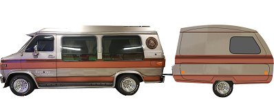

Przyczepa będzie w środku wyglądała jak holownik w ten deseń, te same skóry i drewno...

holownik plus przyczepa tak ma wyglądać...

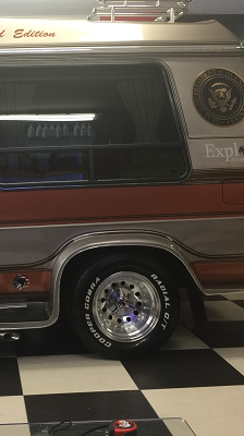

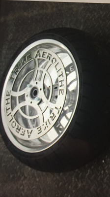

To felga z holownika, a poniżej wzór, który miał być customowy, temat już porzucony...

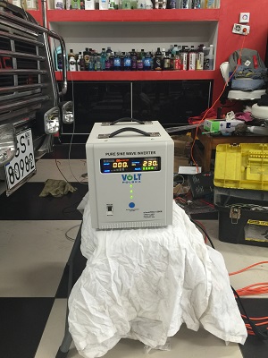

Zaczynamy zbierać graty jedną z ciekawostek będzie to urządzenie spięte w całość z dwoma akumulatorami żelowymi plus dwa akumulatory w samochodzie, więc trochę prądu będzie:)
Jak całość dotrze do mnie to pomyślę nad panelami słonecznymi mam trochę miejsca na holowniku i przyczepie, zobaczę czy nie będzie to szpeciło zestawu.
W holowniku mam dwa prostowniki i starter przenośny więc można jeszcze to będzie razem spiąć i użyć startera kiedy by wszystko padło:)
Mały opis urządzenia:
Komputerowy zasilacz awaryjny sinusPRO-1500 E 12V jest urządzeniem do bezprzerwowego zasilania komputerów, serwerów i zestawów komputerowych. W przypadku zaniku napięcia z sieci 230VAC, urządzenie przełącza się w tryb pracy akumulatorowej (battery mode), pozwalając na dalsze bezprzerwowe działanie systemu i zabezpieczając przed bezpowrotną utratą danych.
W jednym urządzeniu zostały zawarte funkcje przetwornicy DC/AC typu czysty sinus (pure sine wave), przełącznika awaryjnego typu UPS, stabilizatora napięcia sieciowego (AVR) oraz ładowarki akumulatorowej (prostownika). Kolorowy wyświetlacz pozwala monitorować najważniejsze parametry pracy układu. Cechą odróżniającą komputerowe zasilacze awaryjne typu sinus od klasycznych prostych przetwornic AC/DC, jest wytwarzanie na wyjściu napięcia przemiennego o przebiegu czysto sinusoidalnym, identycznego jak to w sieci energetycznej. Proste, tanie zasilacze wytwarzają w rzeczywistości napięcie o przebiegu prostokątnym, nazywane czasami błędnie "sinusoidą modyfikowaną" i mogą powodować nieprawidłową pracę wrażliwych, nowoczesnych komputerów lub serwerów z aktywnym układem PFC (ang. Power Factor Correction – Poprawa Współczynnika Mocy).

To jeżeli już, to ja nie odpuszczałbym kół. Teraz już chyba za późno, ale może przemyśl podcięcie nadkoli w przyczepie, i założenie felg jak w holowniku.
