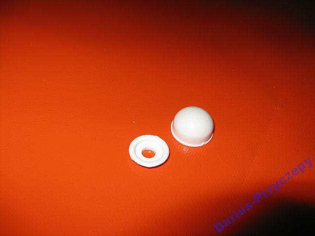

Kup takie oryginalne osłonki i smaruj biały klej Sikaflex.

Fiacior75 pisze:Kup takie oryginalne osłonki i smaruj biały klej Sikaflex.
Chciałbym zaznaczyć konieczność dania gumowej podkładki typu uszczelka okrągła z dziurką w środku pod białą plastikową - pomijając to że ona dobrze uszczelni (o ile powierzchnia laminatu nie jest sfatygowana) to da konieczne do nałożenia białego kapselka "podwyższenie" tej białej podkładki-kołnierzyka i wtedy kapselek wskoczy ładnie bez kombinowania i się będzie trzymał tak jak powinien.
Tę podkładkę kupisz bez problemu a żeby nie przepłacać daj odpowiedniej wielkości uszczelkę niekempingową (ja dawałem uszczelkę butli propan butan).
Odnośnie sikaflexów są różne - 221 będzie prawidłowy z tego co pamiętam do uszczelnień przy naszych przyczepach.

stachu_gda pisze:Chciałbym zaznaczyć konieczność dania gumowej podkładki typu uszczelka okrągła z dziurką w środku pod białą plastikową - pomijając to że ona dobrze uszczelni (o ile powierzchnia laminatu nie jest sfatygowana) to da konieczne do nałożenia białego kapselka "podwyższenie" tej białej podkładki-kołnierzyka i wtedy kapselek wskoczy ładnie bez kombinowania i się będzie trzymał tak jak powinien.
Mi się wydaje, że ta podkładka ma za zadanie, tak jak piszesz, dać odpowiednie podwyższenie żeby nałożyć kapturek. Ja w tym celu dawałem metalowe podkładki powiększane.
Jeśli chodzi o uszczelnienie to chyba nie bardzo bo to jest wewnątrz budki a rączki powinny być szczelne od zewnątrz w miejscu połączenia z laminatem. Inaczej woda dostanie się do środka otworami śrub.
Zakładałem rączki w ten sposób, że dawałem uszczelniacz na te plastikowe "podkładki" pod rączki aby trzymały się do niej ładnie w momencie wkładania śrub w rączkę i przy montażu. Potem jeszcze obleciałem dookoła śrub w takim rowku, bo podkładki mają otwór większy i można tam napakować trochę towaru. Potem taki zestaw wkładałem na miejsce i skręcałem a uszczelniacz aż wyłaził na boki. Na koniec szmatą nasączoną nitro wytarłem jego nadmiar i gotowe.

RAFALSKI pisze:Mi się wydaje, że ta podkładka ma za zadanie, tak jak piszesz, dać odpowiednie podwyższenie żeby nałożyć kapturek. Ja w tym celu dawałem metalowe podkładki powiększane.
To co piszesz tyczy się rączek manewrowych a kolega pytał o te przy pantografie czyli "odwrotnie" zamocowane niż manewrowe. Tam są identyczne rączki jak manewrowe i tam ta podkładka również uszczelnia. Analogicznie przy mocowaniu pantografu do dachu (nie do "kołnierza" a do klapy dachu. Jedyne co to jeśli jest podniszczony żelkot przy otworach to przestanie uszczelniać, dlatego tam faktycznie warto doszczelnić.
Natomiast można oczywiście tak jak Ty dać podkładkę metalową i uszczelniacz.
