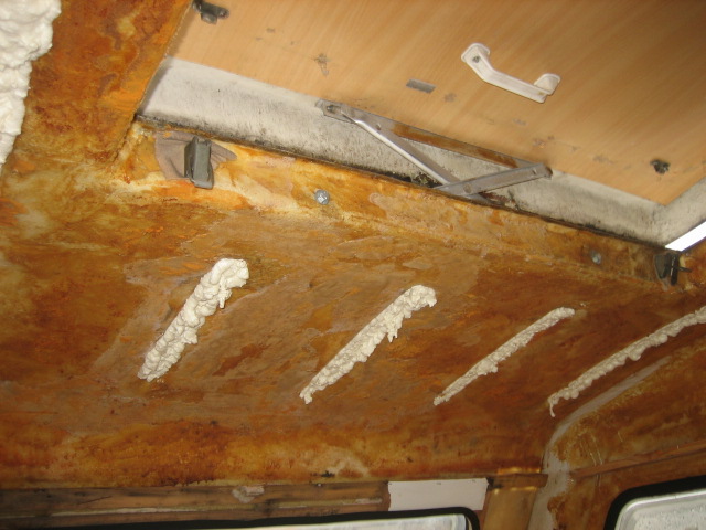

mikefoto pisze:Nawet jeżeli spora porcja maty wystarczy i dach będzie się trzymać to w 90% jestem zdecydowany na poprzeczną listwę.
Czyli jednak uparłeś się na tą poprzeczną listwę. Moim zdaniem szkoda tracić nawet centymetra na wysokości, no ale każdy robi jak uważa. Ja u siebie zakleiłem te przetłoczenia paskami maty szklanej, tak by potem przy klejeniu tapicerki mieć równy dach i zauważyłem, że same te paski już usztywniły dach.

Nawet sam makrofleks usztywnia!
A jak byś chciał to wystarczy drut fi 6 mm przyczepić w kilku miejscach na gluta na gorąco potem makrofleksem ! ,,Traktor nie rozerwie""Nożem ścinasz i tapicerke kleisz . Po robocie { Drut działa jak szprycha w kole cinka a jak trzyma koło!
mikefoto
Posty: 8
Rejestracja: środa, 20 kwie 2016, 12:59
Re: Niewiadówkowa depresja
Postautor: mikefoto » wtorek, 17 maja 2016, 10:46
Kurcze fajny pomysł, a ja te rurki "władowałem"..................

Ja bym z tym makrofleksem uważał. Zresztą jak z innymi piankami. Promieniowanie UV rozkłada te pianki. Zależy jeszcze ile tego promieniowania przechodzi przez skorupę przyczepki. Ale jak wiemy nasz laminat przepuszcza światło.

Drednot pisze:Ja bym z tym makrofleksem uważał. Zresztą jak z innymi piankami. Promieniowanie UV rozkłada te pianki. Zależy jeszcze ile tego promieniowania przechodzi przez skorupę przyczepki. Ale jak wiemy nasz laminat przepuszcza światło.
Dokładnie o tym samym pomyślałem. Co innego jeszcze jak ta pianka ma tylko wypełniać przetłoczenia, a co innego jak ma trzymać sztywność przyczepy.

Dlatego wydaje mi się że "zamykanie" profili laminatem jest najlepsze. Czasochłonne i uperd...e ale chyba najbardziej zdaje egzamin.
Stachu a jak to robiłeś, żeby ci te paski się nie wybrzuszały w dół i by były "napięte" po obu stronach profilu podczas klejenia? Opisałbyś trochę technologię :)

Ja u siebie laminowałem płaskownik tylko w tę podnoszoną część dachu, więc miałem łatwiej:
