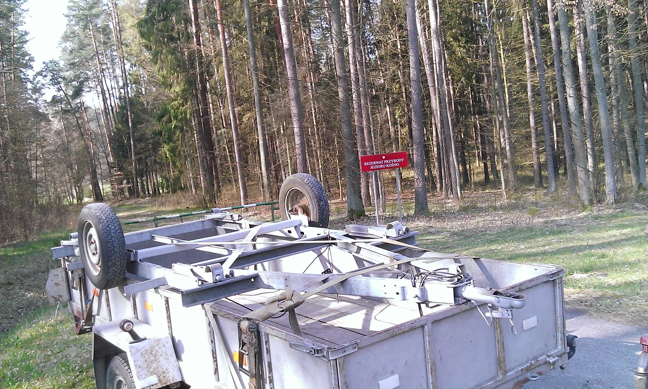

baron pisze:
RAFALSKI pisze:Baron, tak patrzę na Twoje zawieszenie w tym wątku i drugim o resorach i powiem szczerze, że ja bym to w cholerę zdemontował i sprzedał komuś do towarówki czy coś w tym stylu. Nową oś skrętną niehamowaną można kupić za naprawdę rozsądne pieniądze .
Decyzja zapadła będzie nowa ośka skrętna na nowszy rozstaw i koła 13", może przy okazji rama będzie cała na nowo w ocynku :o
A stare podwozie pójdzie na handel
No i jest rama w ocynku, ośka skrętna niestety nie hamowana ale i tak jest git.
Tak czy inaczej zdążyłem ogarnąć luzy w kołach starej osi i pomalować,
Najwyżej długo komuś posłuży w towarówce lub przyczepie podłodziowej.
A poniżej szpiegowskie fotki mojego nowego podwozia :mrgreen:

Re: N126d by Baron - małymi kroczkami raczkujemy do przodu
Postautor: scooby » środa, 20 kwie 2016, 18:14
hej!
rama jak ta lala :)
a gdzie cynkowałeś?? w wyszkowie?? ta właśnie tam planuje jechać, tylko niestety mają długie terminy...
Postautor: baron » środa, 20 kwie 2016, 18:28
właśnie taką już gotową wyrwałem :D
Postautor: RAFALSKI » czwartek, 21 kwie 2016, 11:30
Super :) Działaj, a my czekamy na postępy.
