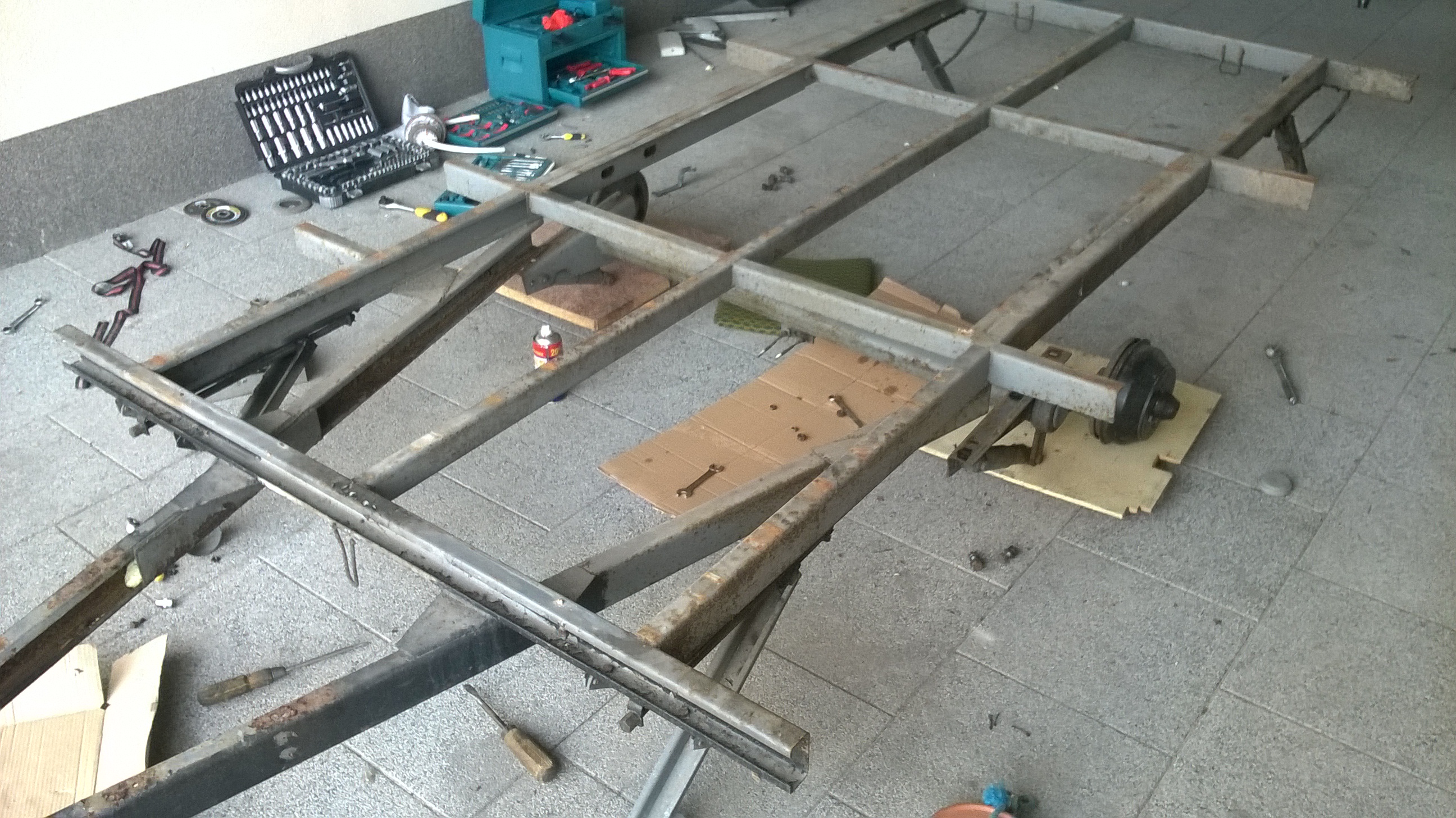

no i stało się, pogoda sprzyjała więc zabrałem się za swoją n..

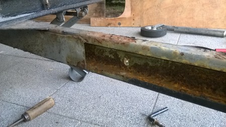

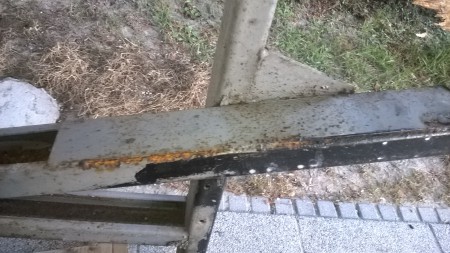

jak pisałem chciałem po pierwsze zakonserwować ramę, bo są na niej ślady rdzy - zdjęcia poniżej.
jak widać generalnie jest ok, niestety miejsca gdzie profil C został zamknięty przez płaskowniki są mocniej skrodowane i zastanawiam się jak te miejsca doczyścić? czy może wyciąć je (tzn płaskowniki), oczyscić a później wspawać. czy może piaskowanie doczyści tak głęboko wewnątrz profila który się stworzył.
no i czy może skoro farba generalnie dobrze się trzyma to wystarczy ramę pomalować, np epoksydową i będzie ok? bo jak widzę każdy z Was poleca ocynk, a do tego potrzeba b. dobrze przygotować materiał i wewnątrz tych zamkniętych profili może wyjść zonk, jeśli się ocynkuje na rdzę...

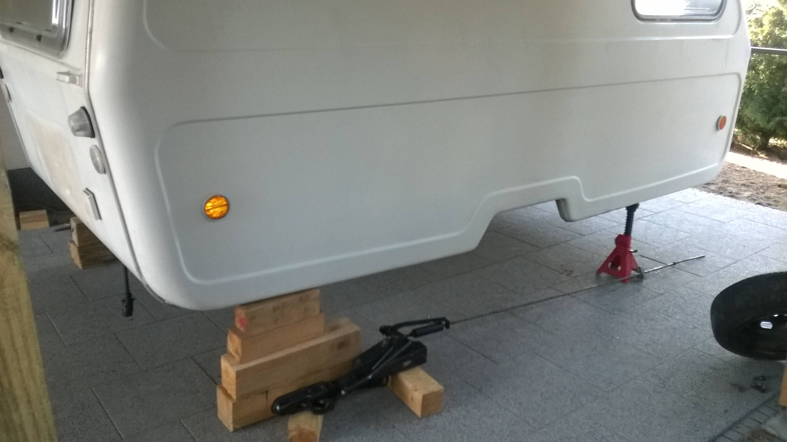

budkę postawiłem na 2 kobyłkach i kołkach, chyba może tak stać?? nie powygina się?

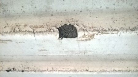

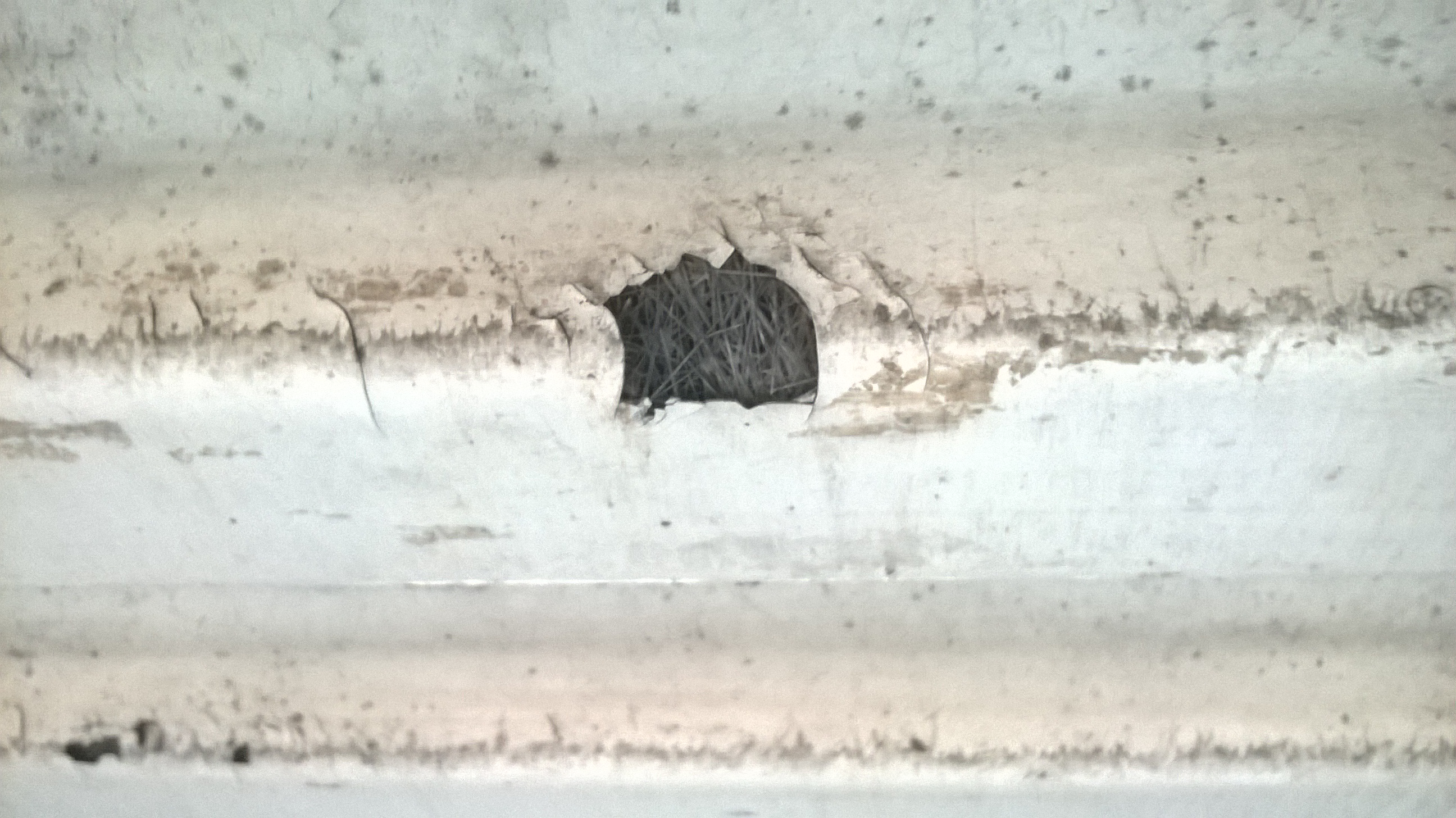

Druga sprawa to laminat, są od spodu w nim ubytki (jakby po uderzeniu kamieniem ect) poglądowe zdjęcie poniżej. Jak zdążyłem poczytać na forum wystarczy je zaszpachlować i pomalować, nieprawdaż? a czym malować? epoksydem? akrylem? A od strony wewnętrznej? żywica oraz maty z włókna szklanego?
dziekuje za komentarze i wskazówki
no i laminat, takich ubytków mam kilka

Wg mnie pod farby epoksydowe czy każde inne musisz oczyścić materiał na który je nanosisz. Czyli jak chcesz zrobić dobrze to musisz dać do śrutowania, czy piaskowania.
Ocynk ma ten plus że dociera tam gdzie ty nie dostaniesz pędzlem. Chyba ze malujesz zanurzeniowo.
Tak dla jasności pod ocynk na elemencie stalowym może być rdza. Natomiast taki element nie może mieć resztek farby, czy być tłusty.
Nikt nie mówi ze ocynk jest najlepszy. Jest po prostu najłatwiejszy do wykonania.
Jeśli chcesz to oczywiście zrobić to porządnie.

Postautor: Benior » poniedziałek, 4 kwie 2016, 22:28
Połóż ją na bok na oponach i nic stać się nie powinno. Moja przeleżała tak kilka miesięcy i ni się nie stało.
Będziesz miał ładny dostęp do podłogi i wszystkie ubytki ładnie uzupełnisz. Na wszystko farbą chyba chlorokauczukową (niech mnie ktoś poprawi) jutro mogę sprawdzić bo mam jeszcze puszkę. Malowałem 2 razy.

Zdejmij budę z tych klocków, żebyś nie musiał dodatkowo progów łatać. :wink:

Re: Scooby i jego N132
Postautor: RAFALSKI » wtorek, 5 kwie 2016, 10:38
Ja bym Ci jednak doradzał piaskowanie i ocynk. Będziesz miał porządnie i na lata. Dobra farba nie dość, że swoje kosztuje to aby pod nią dobrze przygotować powierzchnię, ramę i tak trzeba wypiaskować. Jeśli myślałeś o samodzielnym drapaniu tego druciakiem to nie polecam.

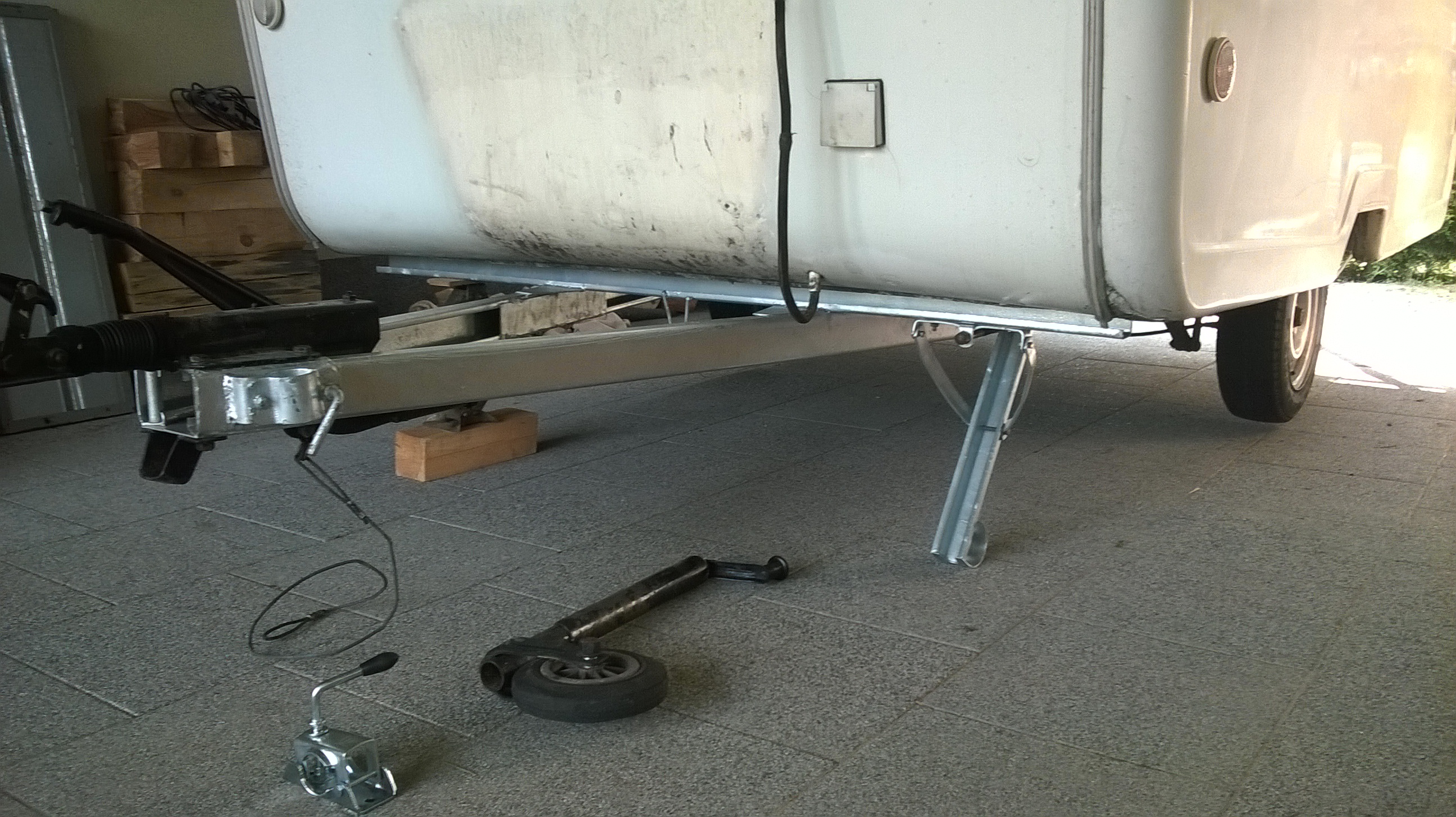

Postautor: scooby » poniedziałek, 6 cze 2016, 21:53

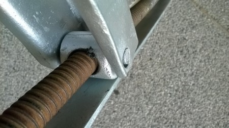

ta tuleja się wyrobiła i śruba ślizga się nie
Dawno nic nie pisałem bo i niewiele się działo...

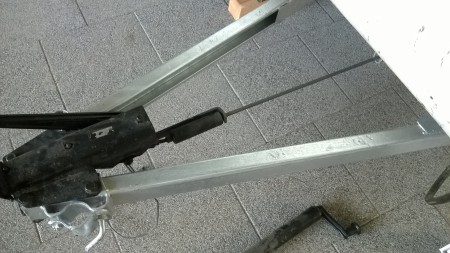

ale korzystając z ciepłych dni udało mi się wypiaskowac ramę i dalej ją ocynkowac. Dla tych co mieszkaja na Mazowszu mogle polecic cynkownie w Wyszkowie - cena 2,40 netto za kg, rama warzy 80kg.
rozebrałem też dwie podpory bo słabo "chodziły", niestety jedna po złożeniu nie działa -tzn gwint się po cykowaniu wyrobił czy co?? muszę wymienic te gwintowana tuleje albo kupic nową podporę. Ma ktoś pomysł jak zdobyc taką tuleję? - nigdzie w częściach na olx, allego czy necie nie zlalazlem. poniżej zdjęcia nowej ramy i budki na nią założonej. Oś pomalowana, hamulce ustawione. jutro jadę na przegląd.
