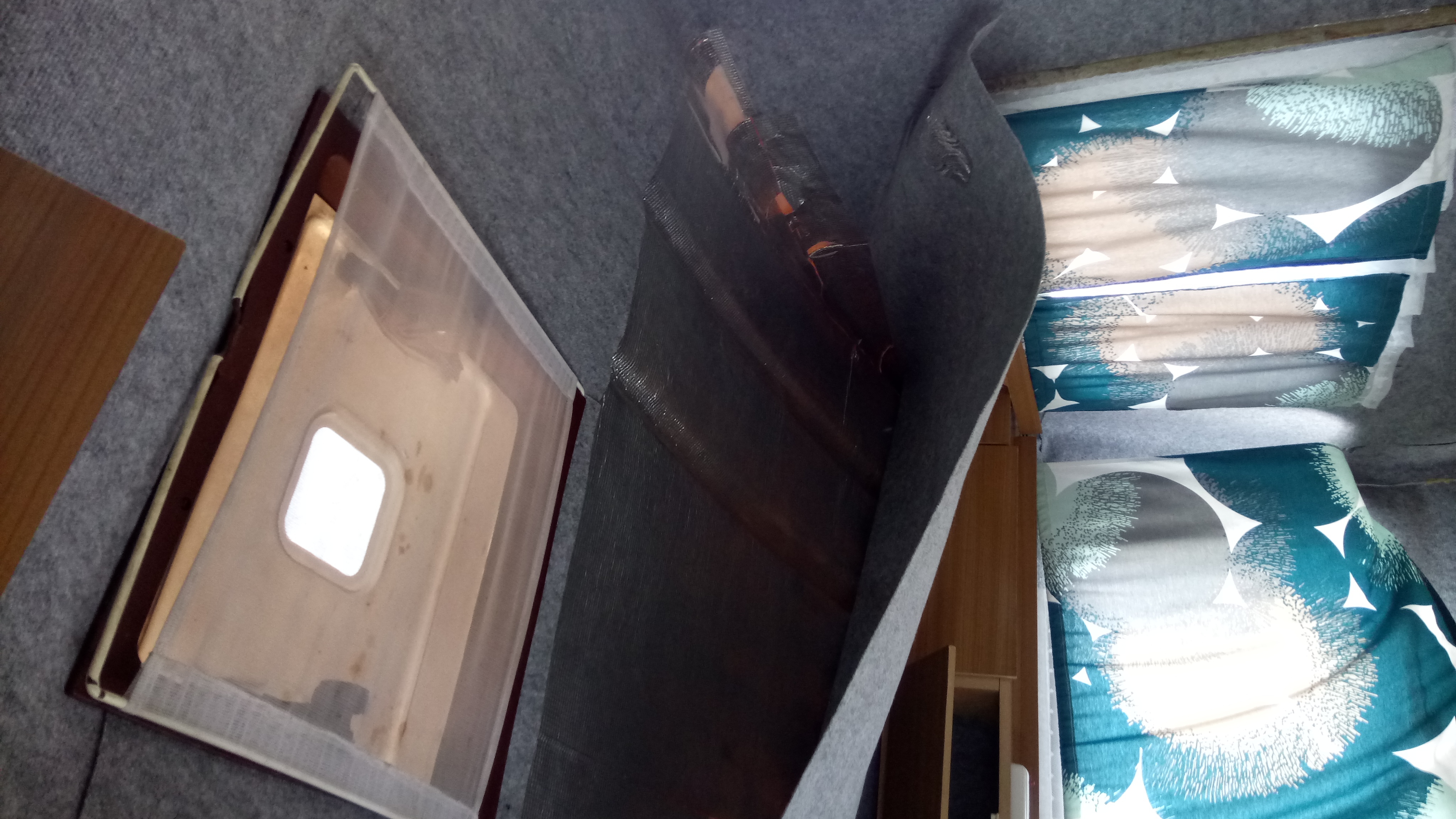

Witam po dłuższej przerwie i nieobecności. Niestety po zimie w przyczepie spotkał mnie bardzo przykry incydent. Odkleiła się wykładzina od dachu. Izolacja trzyma się bardzo dobrze niestety wykładzina już nie. Przykry widok widać dobrze na zdjęciu.
Poradźcie coś bo sezon zbliża się nieubłaganie!!!

No... trzeba przykleić jeszcze raz
Czym kleiłeś?
Czym kleiłeś?

klej w sprayu "spray-kon" s202

Może jakieś propozycje co do rodzaju kleju w tym przypadku. Zapewne nie obędzie się bez demontażu szafek

kleje w spraju to kiepski pomysł. Też tak zrobiłem i po tygodniu jak plastik się nagrzał wszystko spadło

Butapren dragona, lub klej polimerowy, też Dragon.

No tak polimerowy to próbowałem, jak w ubiegłym roku zaczynałem remont....dostawałem białej gorączki od jego gęstości. Nie mogłem zrobić równej warstwy....chyba, że jakoś można go rozrzedzić, aby pędzlem szło nakładać..
Re: Remont zaczęty !!!!
Polimer rozcieńcza się denaturatem. Ja kleiłem całą budę polimerem i szło super, szybko i równo tylko, że ja do nakładania nie używałem pędzla, bo ten nie nadaje się do tego kleju w ogóle tylko szpachelki. Ja nie kleiłem ekranów tylko podkłady pod panele ale to nie stanowi. Kładłem kawał na podłodze, szpachlą czerpałem z wiadra i szpachlą idealnie równiutko rozprowadzałem po całej powierzchni. Dokładnie tak samo robiłem później na ścianie gdy kleiłem wykładzinę.

Świetnie dzięki bardzo za podpowiedź, weekend zapowiada się pracowicie !!!
