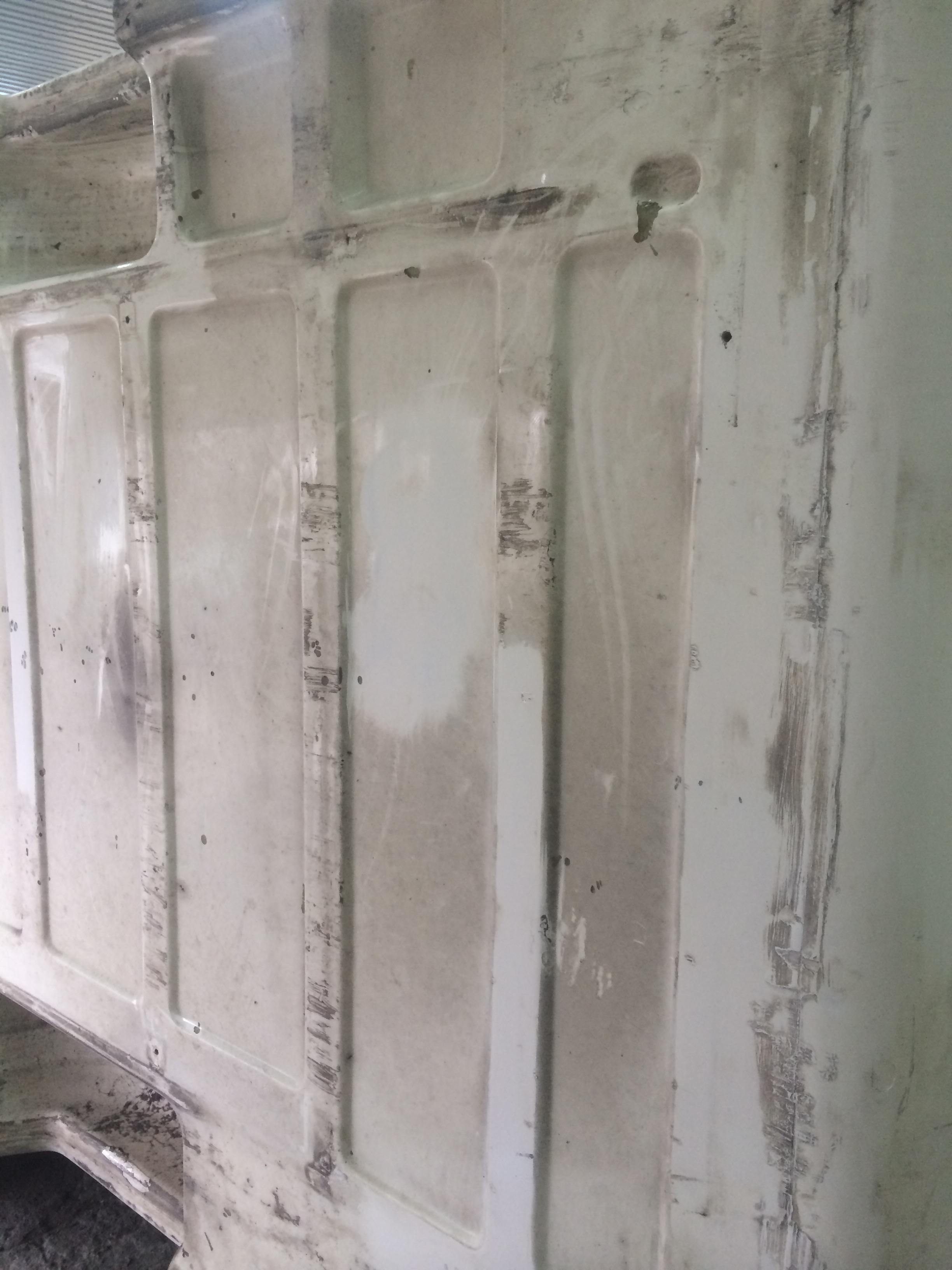

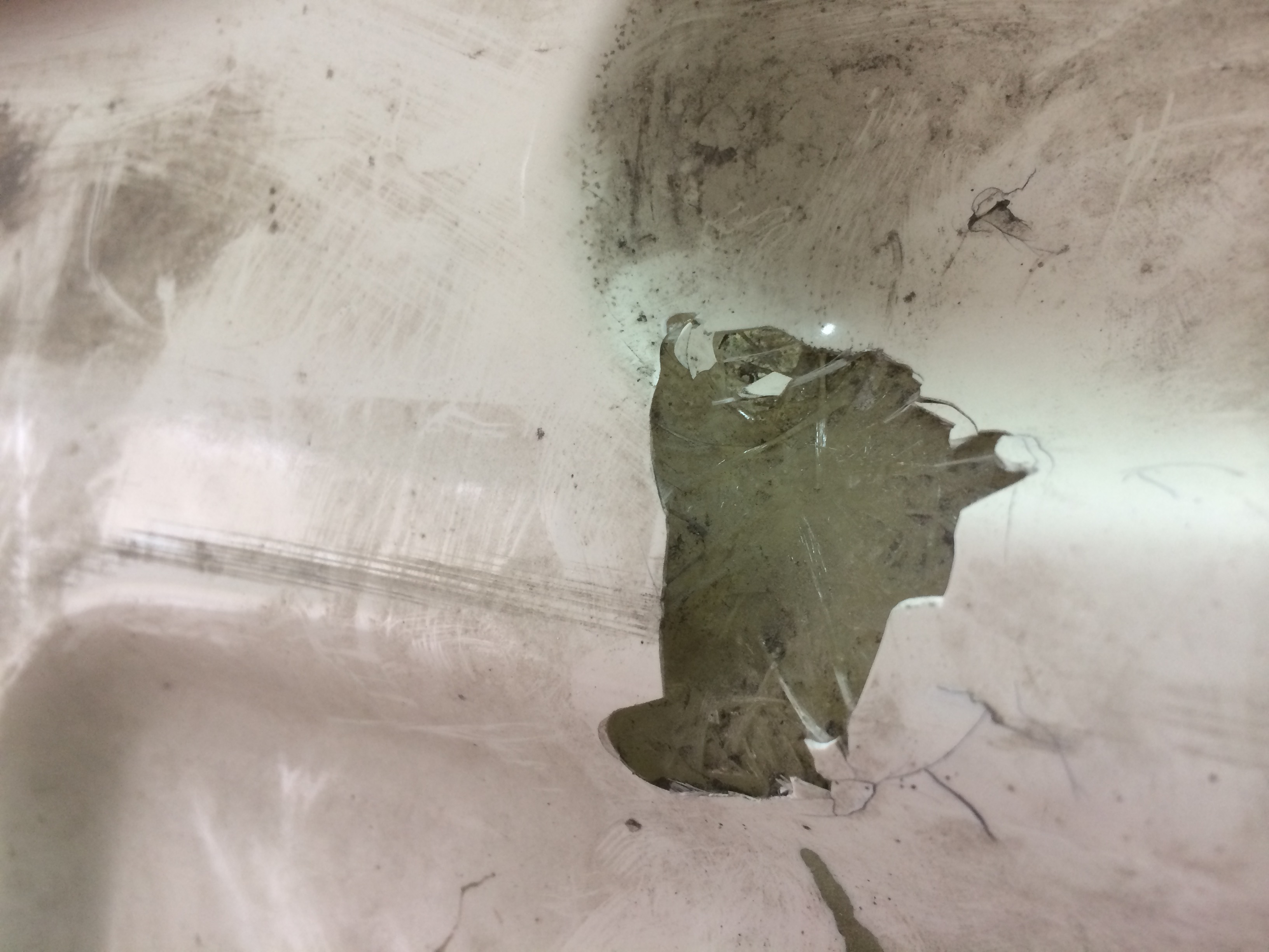

Postautor: Tomasz » czwartek, 11 lut 2016, 14:55
próbne szlifowanie i czyszczenie
ps.jutro więcej zdjęć
próbne czyszczenie
dziurka

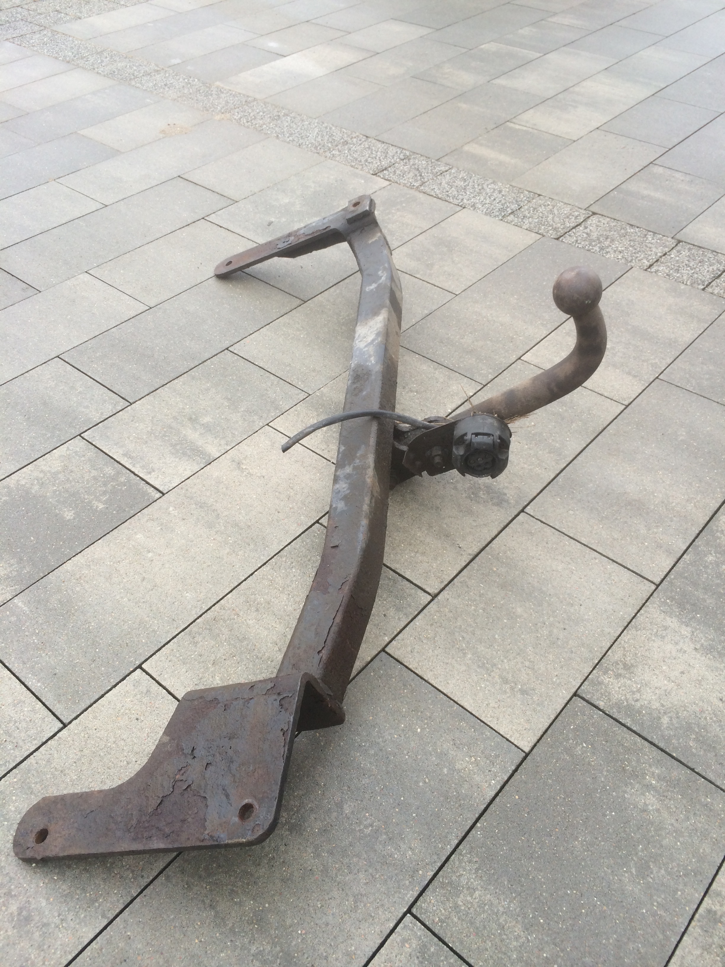

Postautor: Tomasz » piątek, 12 lut 2016, 13:43
Dzisiejszy zakup kontrolowany:) hak do przyczepki na tył -koszt 30 pln -lekkie modyfikacje i bedzie jak orginał
Re: Moja pierwsza n 126 e
Postautor: Fiacior75 » sobota, 13 lut 2016, 09:39
Od jakiego samlchodu jest ten hak ?
Tomasz
Posty: 23
Rejestracja: poniedziałek, 30 lis 2015, 19:58
Lokalizacja: Koszalin
Postautor: Tomasz » sobota, 13 lut 2016, 14:35
Fiacior75 pisze:Od jakiego samlchodu jest ten hak ?
koleś na szrocie mówił że od golfa-były od audi i fiata ale ten fajnie bo jest długi
Posty: 5989
Postautor: kooba » sobota, 13 lut 2016, 15:18
Taki patent z gniazdkiem widywałem w audi.
Tomasz
Posty: 23
Postautor: Tomasz » sobota, 13 lut 2016, 15:35
kooba pisze:Taki patent z gniazdkiem widywałem w audi.
będe zmieniał gniazdko na wodoodporne z uszczelkami (12pln) i zamontuje je na ramie od przyczepy
