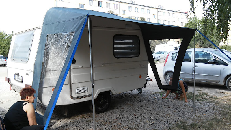

Kolejnym pomyslem, jaki przyszedl nam do glowy byl DASZEK.
Uznalismy, ze dla nas wazniejszy od przedsionka oraz konieczny ze wzgledow praktycznych :wink:
Dawno temu trafilem na ponizsze zdjecie i juz wiedzialem, ze sprobuje zorganizowac cos takiego do naszej Enki.
Zaczalem od zalozen wymiarowych i wstepnego szacowania potrzebnych materialow. Pozniej zamowilem kedre, cordure, folie namiotowa, alururki teleskopowe i sledzie. Kupilem pasy i tasmy.
Po wielu przymiarkach, korektach oraz ogromie pracy... powstal taki oto daszek:
A tak wyglada spakowany:
Kilka dlugich popoludnio-wieczorow zajelo uszycie tego daszku w domu, na amatorskiej maszynie. Szycie bylo mocno skomplikowane, poniewaz calosc jest dosc duza w stosunku do podstawy maszyny, wiec nalezalo ciagle kontrolowac linie szycia oraz unosic odpowiednio material.
Zeby calosc ladnie wygladala, na zlaczeniu poszczegolnych czesci, zrobione zostaly podwojnie kryte szwy.
W kwestii szycia dowodzila moja mama... resztą, czyli wymiarowaniem/przymiarkami/konstrukcja, zajmowal sie Robcio :wink:
Za zuzycie ekstremalnie mocnych nici odpowiedzialne jest takie cudo:
Powiem szczerze, ze bylo to wielkie wyzwanie, ale gdy jest pomysl, to trzeba dzialac :thumbup:
Daszek sie sprawdzil. Bardzo szybko sie go rozklada. Nie jest gleboki, wiec [wg nas] wyglada zgrabnie.
SQ8KMY via Icom D-Star

Postautor: grzesiek0 » piątek, 8 sty 2016, 10:11
Daszek fajny i profesjonalnie wykonany.
Igły wam się nie łamały? Bo ta maszyna to raczej nie przewidziana jest do szycia kilku warstw materiału i folii w oknach.
P.S. Gdzie było robione trzecie zdjęcie?

Postautor: Robcio » piątek, 8 sty 2016, 20:55
grzesiek0 pisze:Daszek fajny i profesjonalnie wykonany.
Nic sie nie lamalo... Elna to nienajgorsza maszyna, wiec szyla dobrze. Problemem w tym przypadku jest mala odleglosc stopki od korpusu, poniewaz trudno tam "manewrowac" wielkim kawalkiem cordury. Ale jak widac dalo sie rade :-)
Fotke zrobilem na kempingu Lazurowe w Chlapowie.

Postautor: CornBlumenBlau » piątek, 8 sty 2016, 21:06
Muszę przyznać, że całkiem udalo Wam się to szycie i ładnie prezentuje się ten daszek. Trochę płytki chyba jest licząc od przyczepy do słupka i raczej to jego jedyna wada, (jaki jest ten wymiar?), bo mniejsza osłona przed deszczem i słońcem, ale design super.

CornBlumenBlau pisze:Muszę przyznać, że całkiem udalo Wam się to szycie i ładnie prezentuje się ten daszek. Trochę płytki chyba jest licząc od przyczepy do słupka i raczej to jego jedyna wada, (jaki jest ten wymiar?), bo mniejsza osłona przed deszczem i słońcem, ale design super.
Tak, daszek nie jest gleboki... ma okolo 150cm i nie uznaje tego za wade, gdyz jest to kwestia zamierzona z dwoch powodow: pierwszy jest taki, ze my nie zakladamy przesiadywania w miejscu, przy stoliku przed przyczepka; a drugi to estetyka - glebszy daszek, ze wzgledu na ciezar materialu, byloby bardzo trudno rownomiernie napiac.
Jezeli zalozenia sie zmienia, to nie wykluczam kolejnego szycia na 'glebsza' skale :D

Postautor: CornBlumenBlau » piątek, 8 sty 2016, 23:02
Uważam, że idealnym kompromisem byłaby odległość 180-190 cm, nie zaszkodziloby to poprawnemu naciągnięciu, (ewentualnie dodać środkowy słupek i kalenicę, bo to dobra recepta na burzowe gwałtowne opady) a już dawałby radę osłaniać i przed deszczem i słońcem.
Powiem Wam wszystkim, że jakby tak nasz Łódzki producent z ul. Deca 33, Pan Marcin zaczął takie daszki tworzyć, to pewnie chętni by się znaleźli, bo z eNką wygląda extra. Jeszcze jakby do tej szarości zrobić jakąś małą jaskrawszą wstawkę pomaranczową lub zieloną, tak dla ożywienia to już w ogóle odlot.
