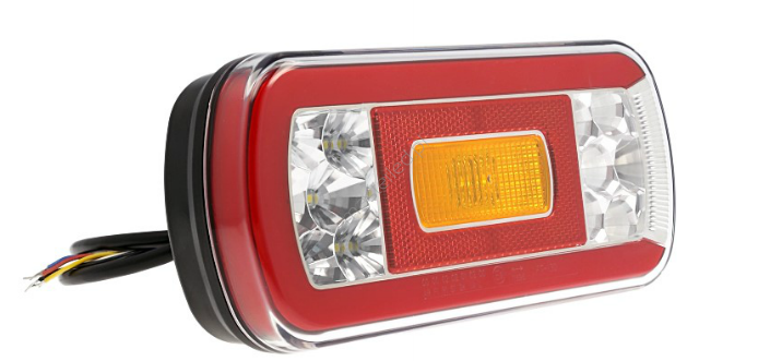

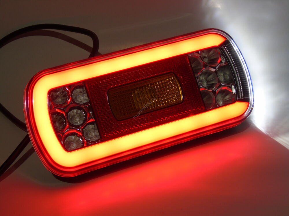

Strasznie podobają mi się lampy tylne ledowe takie jak na zdjęciu.
Podobno może samochód ich nie widzieć bo mają za małe napięcie. Na prądzie się nie znam i się go boję ale zczaić nie mogę, że nagle prąd który płynie przez przewód obraża się na lampę bo jest ledowa
Spotkaliście się z czymś takim?
Świecić będą ale samochód może płakać że nie świeci i kontrolka(jeśli jest) przepalonej żarówki też będzie świecić. Ale to też zależy jaki samochód. Chodzi w uproszczeniu o to że samochód sprawdza co jakiś czas przez ułamek sekundy czy jest jakieś obciążenie  na przewodach idących do lampy - w tym wypadku żarówki. Jeśli w tym wypadku zamiast żarówki głupi komputer stwierdza że coś jest ale nie żarówka tylko dioda o mniejszym poboże prądu to myśli że coś jest nie tak i sygnalizuje przepalenie. Ale w przyczepce jeśli podpięta przez moduł haka nie powinno być problemu raczej.

Niektóre lampy led mają takie ustrojstwo co powoduje nieznaczny pobór prądu, tak aby lampa była wykryta przez moduł rec. Poszukaj w necie, przy opisie lamp led znajdziesz takie info. Ja laik, pewnie nie precyzyjnie opisałem.

To że masz moduł to nic nie znaczy. Po prostu Twój samochód wymaga modułu, bo gdyby się podłączyć bezpośrednio pod lampy to byłby problem ze wskazaniami elektroniki.
Ale będziesz wiedział czy wszystko działa dopiero wtedy, jak podłączysz przyczepę. (przypadek Roberta)
Ja natomiast mam stary samochód z roku 96. Nie podłączałem się ani pod lampy bezpośrednio ani poprzez moduł. Zrobiłem "swój moduł". Po prostu wszystkie potrzebne mi przewody (8 sztuk) mam podłączone przez przekaźniki. Mam po prostu dekorację ośmiu przekaźników w bagażniku i pajęczynę kabli. Wszystko po to aby odseparować instalację auta od przyczepy. Przyczepa ciągnie prąd bezpośrednio z akumulatora samochodu grubym przewodem, a nie poprzez cieniutkie przewodziki tylnych lamp samochodu.
