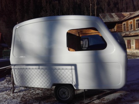

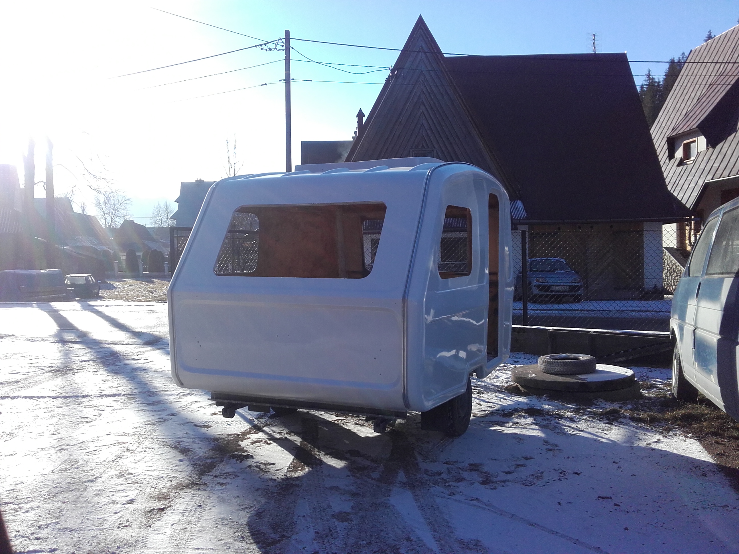

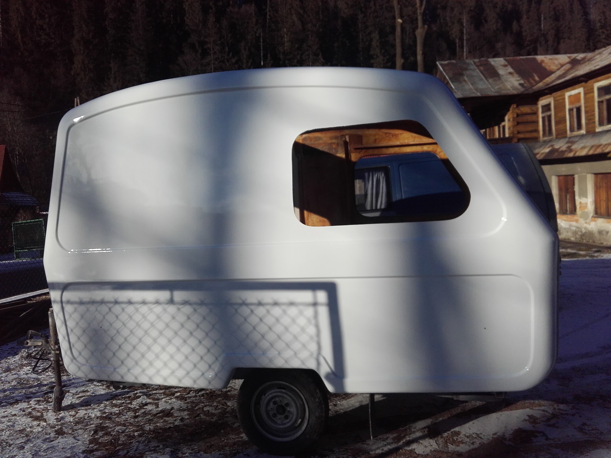

Witam po dłuższej przerwie ale jak wiadomo lakiernik to stan umysłu więc przyczepę z lakierowania udało się odebrać dopiero po nowym roku...

Ale ''laleczka'' będzie,milutko się robi na taki widok,powodzenia w remoncie. :thumbup:

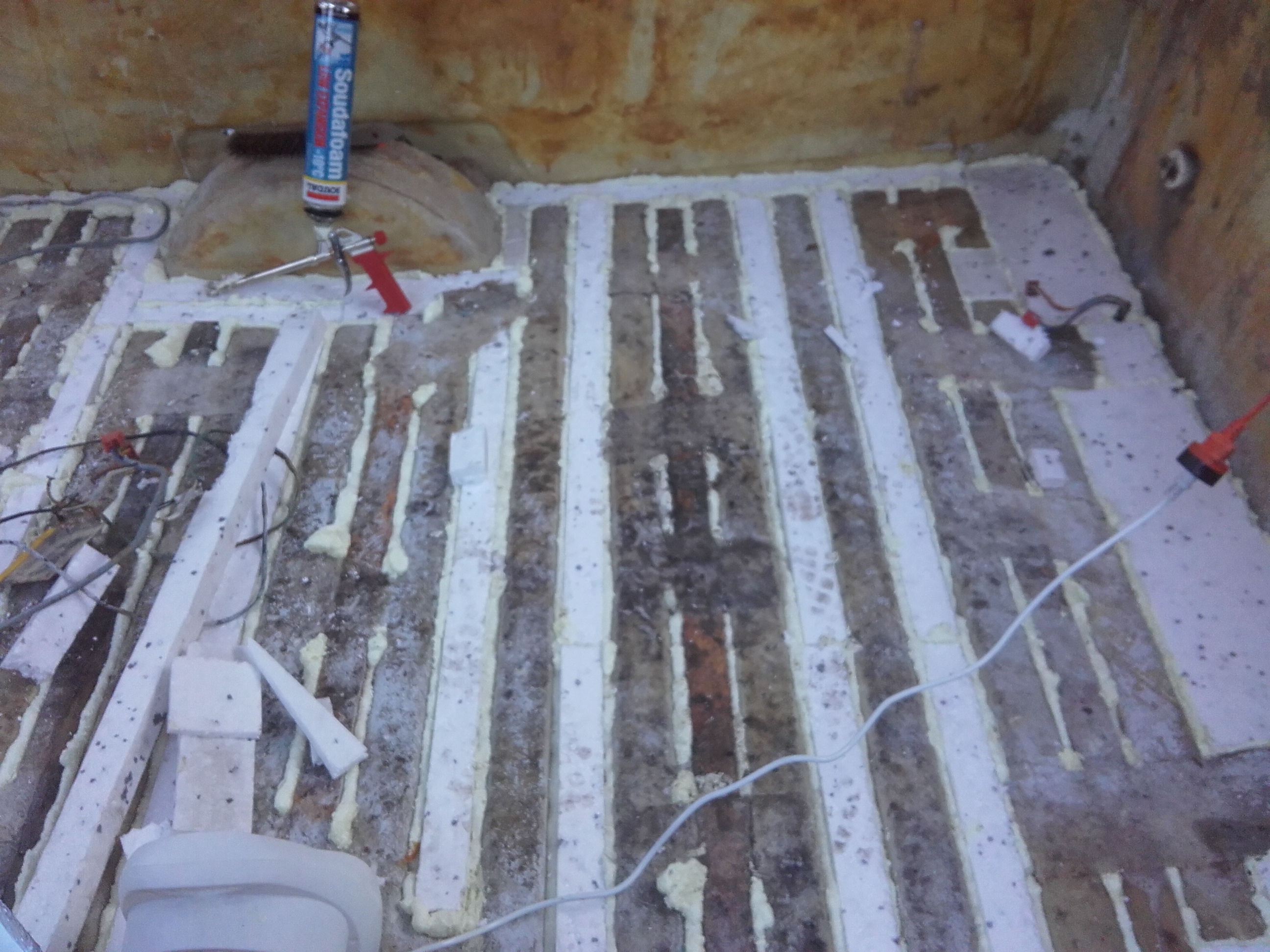

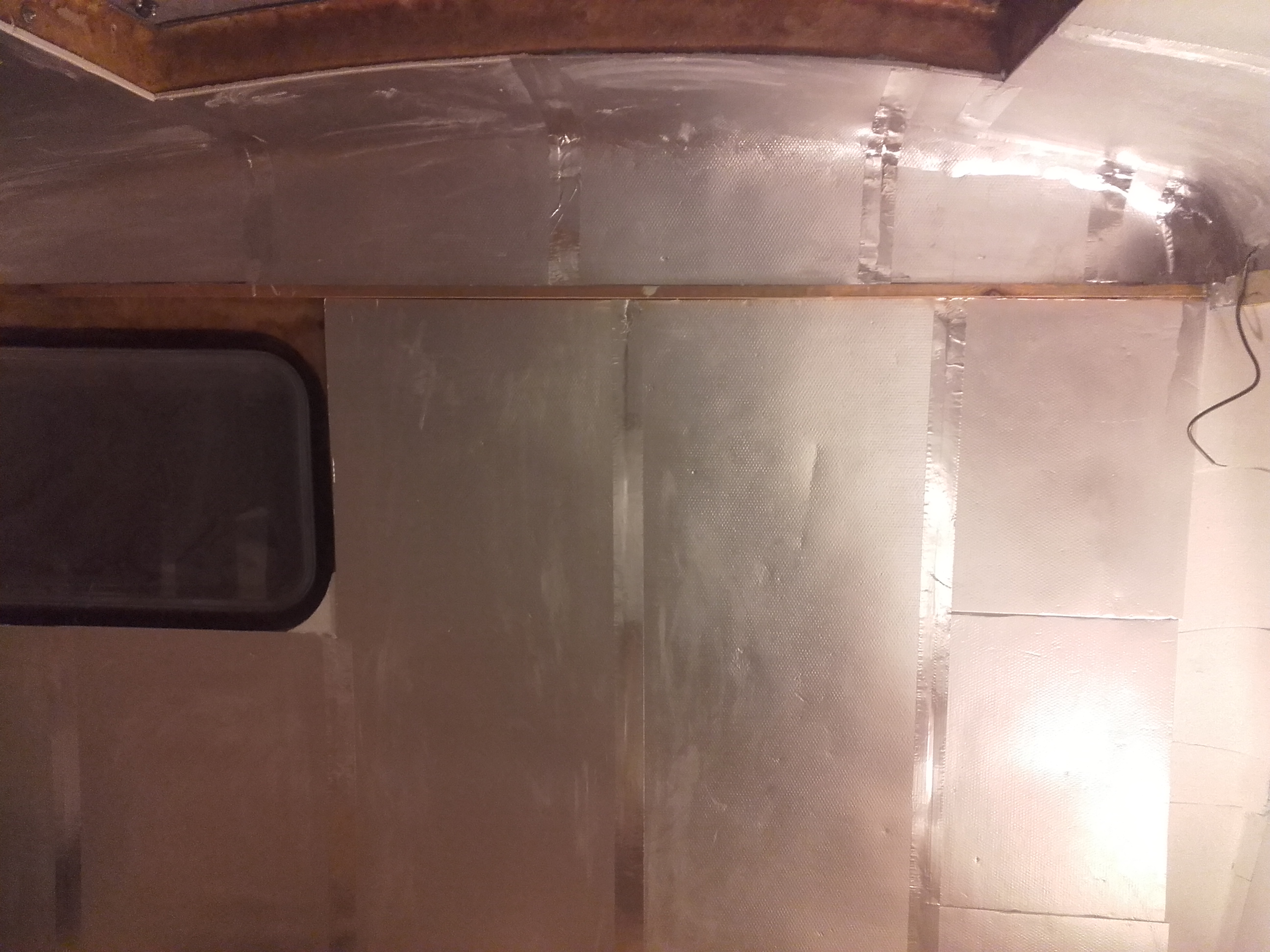

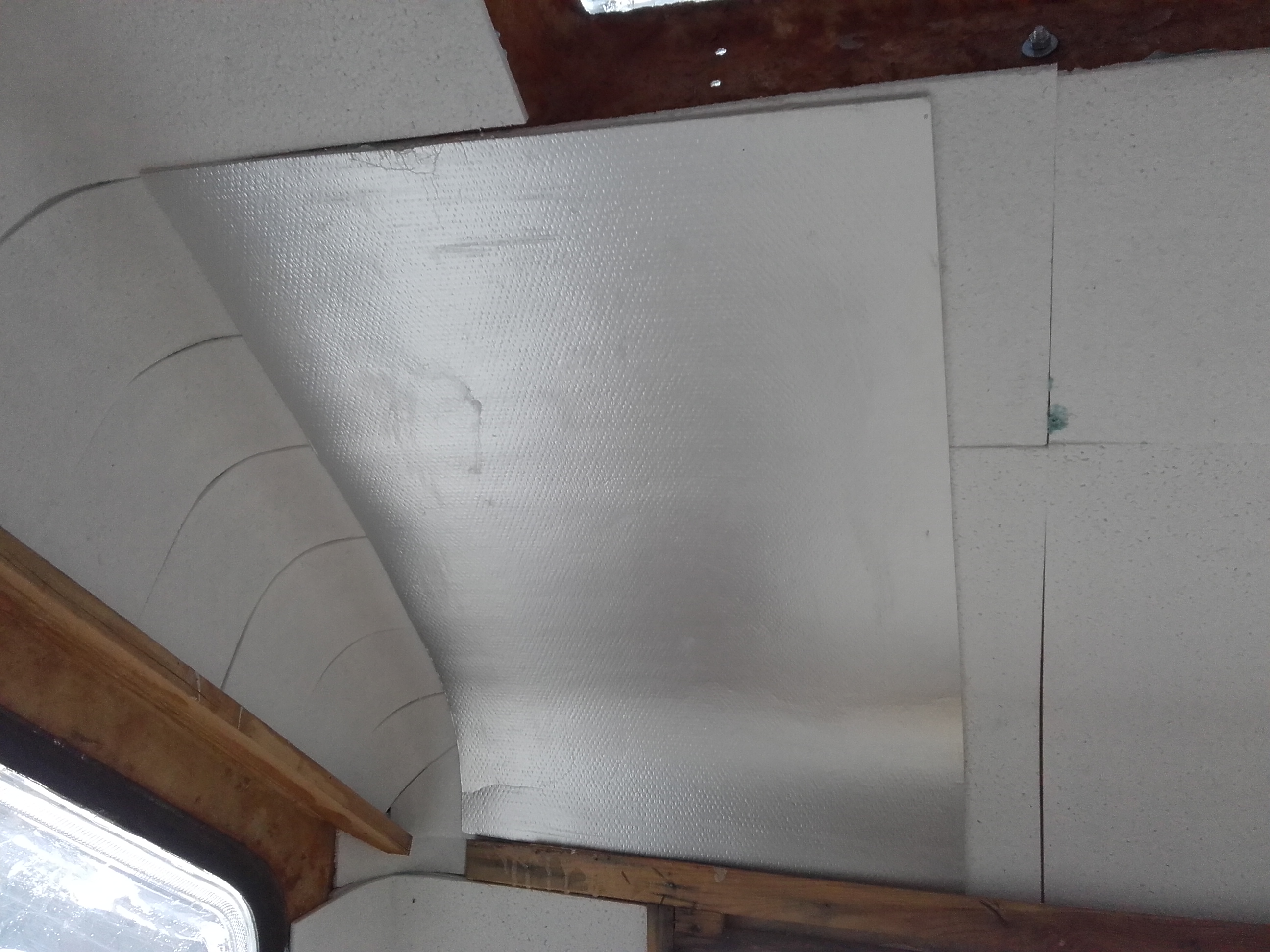

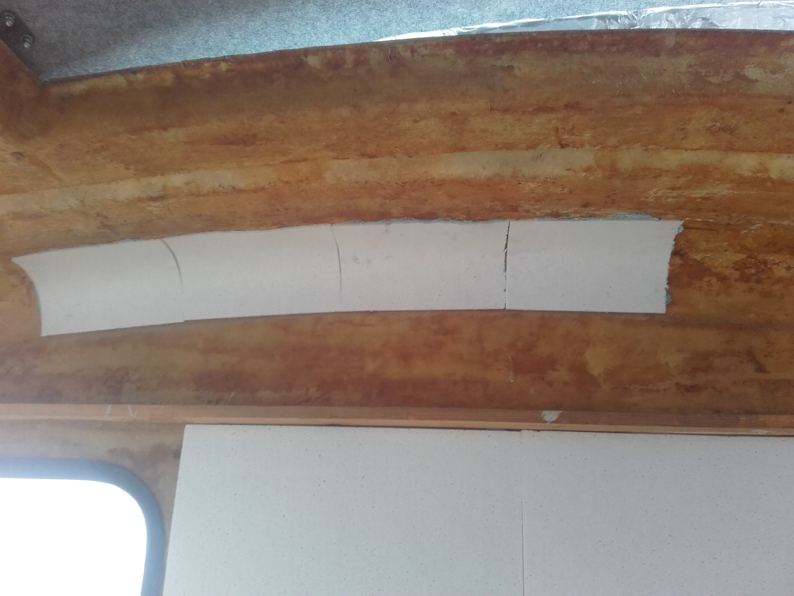

Na stan obecny prace ju się troche posuneły. Cepka z zewnątrz złożona. wszystko montowane na uszczelniacz dekarski. Nowe obrzeża, kliny, oswietlenie, zawiasy etc. Postojówki przednie z odblaskiem ledowe wyladowały nad listwą okna. Wnetrze ocieplone. Cenie sobie sprawdzone rozwiazania ale tym razem zrobiłem to po swojemu. Podłoga została wypełniona paskami styropianu i zapiankowana. Listwy podbiłem paskami płyty osb aby uzyskać przestrzeń na warswe styropianu. Na to podłoga z płyty osb. Sciany wyklejone styropianem 0,5cm a konkretnie kasetonami.Montaz na piankę do styropianu. Przetłoczenia zostały pierwsze wypełnione przez co uzyskałem proste powierzcnie. Na to dopiero ekran zagrzejnikowy na kleju dyspersyjnym. Połączenia są mocne a aplikacja pianki z pistoletu czy kleju szpachelką łatwe i szybkie. Szyby boczne montowałem razem z klinami z pomoca linki. Idzie troche opornie ale łatwiej niż montowanie pozniej klina w uszczelce. Teraz powoli walka z instalacją elektryczną aby schowac wszystko pod wykładzine i pozostaje wyklejenie remontówka. Płyty na meble zamówione.

Troche fotek z prac.

Jonny1980 pisze:Troche fotek z prac.
Wyklejasz środek na dworze w tę temperaturę? Nie za zimno? Chodzi o temperaturę wiązania kleju, nie o Twój komfort ;)

Dziury oczywiście zrobiłem choć liczę na szczelność a problem skraplania w pustych przestrzeniach został wyeliminowany przez wypełnienie. Mam wrażenie że w takich miejscach właśnie jak podłoga przestrzenie pomiędzy laminatem a płytą sa narażone na skraplanie wody z racji dwóch skrajnych temp. zewnetrznej i tej w cepce. Moze się myle. Wyjdzie w praniu.

Postautor: Jonny1980 » poniedziałek, 25 sty 2016, 21:37
Jade na fareli kleiłem przy temp w granicach zera. Ta technologia nie wymaga takiej wentylacji jak kleje rozpuszczalnikowe. Tylko lekko uchylony szyber. Izolacja chyba daje rade bo chwilke po wlączeniu farelki jest ciepło. Za to przy samym laminacie nie mogłem nagrzac wnętrza.

Postautor: BobBudowniczy » poniedziałek, 25 sty 2016, 23:31
Osobiście sądzę że styropian na ścianach jest zbędny, sam ekran zagrzejnikowy w zupełności by wystarczył. I tak największe straty ciepła są przez okna i wentylację a nie ściany. Reszta wygląda [OK HAND SIGN]

Postautor: pawlo fiona n126e » poniedziałek, 25 sty 2016, 23:44
Widzę solidną izolację i jak najbardziej popieram, będzie procentowało przy korzystaniu z cepki przy wysokich i niskich temperaturach.
Pięknie błyszczy przyczepa, powodzenia w dalszych pracach. Pozdrawiamy.

Postautor: Jonny1980 » wtorek, 26 sty 2016, 00:15
BobBudowniczy pisze:Osobiście sądzę że styropian na ścianach jest zbędny, sam ekran zagrzejnikowy w zupełności by wystarczył. I tak największe straty ciepła są przez okna i wentylację a nie ściany. Reszta wygląda [OK HAND SIGN]
