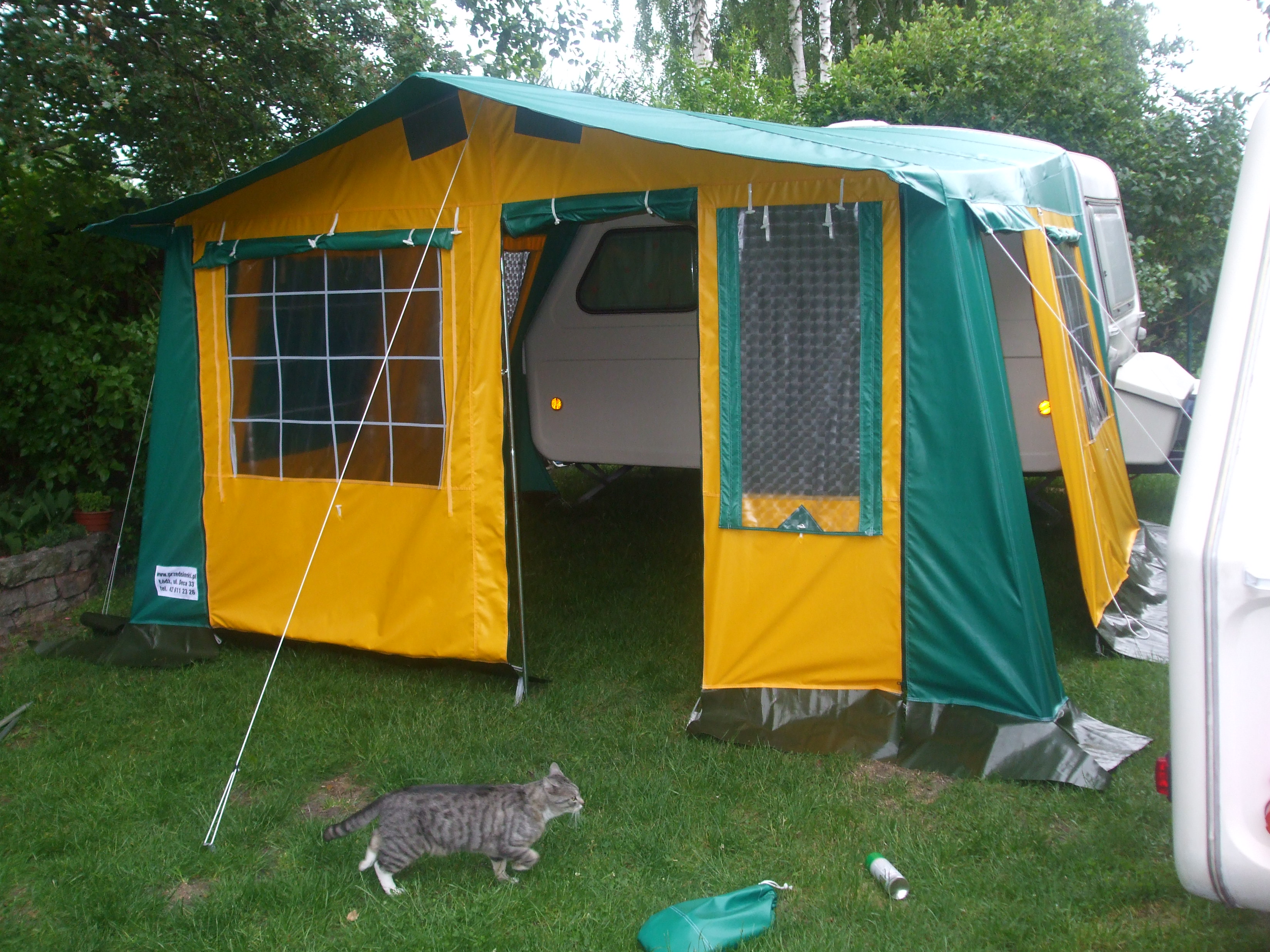

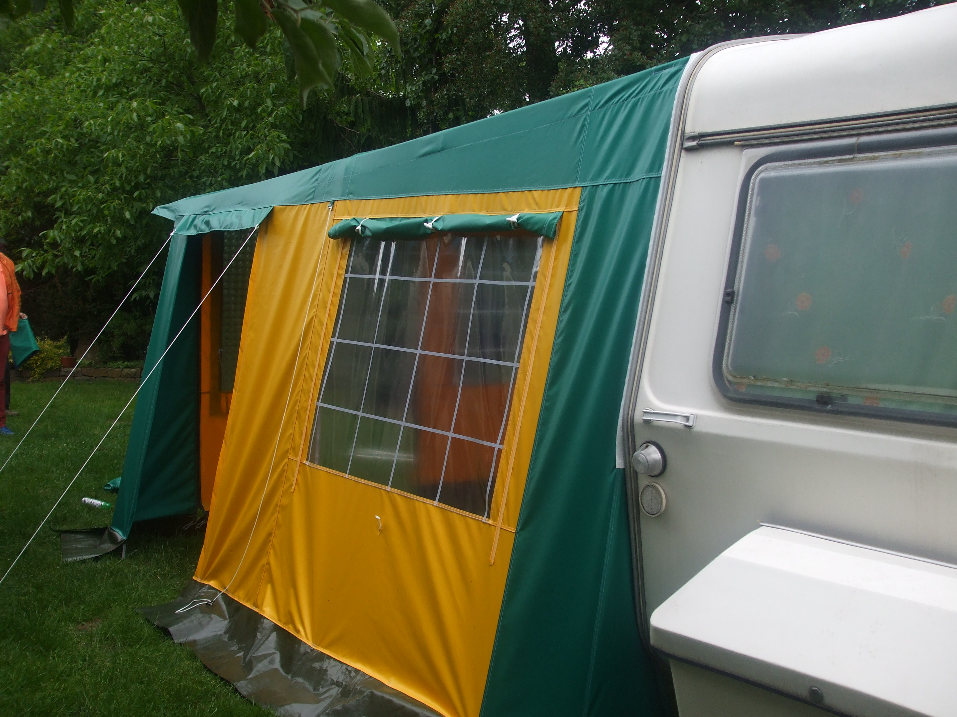

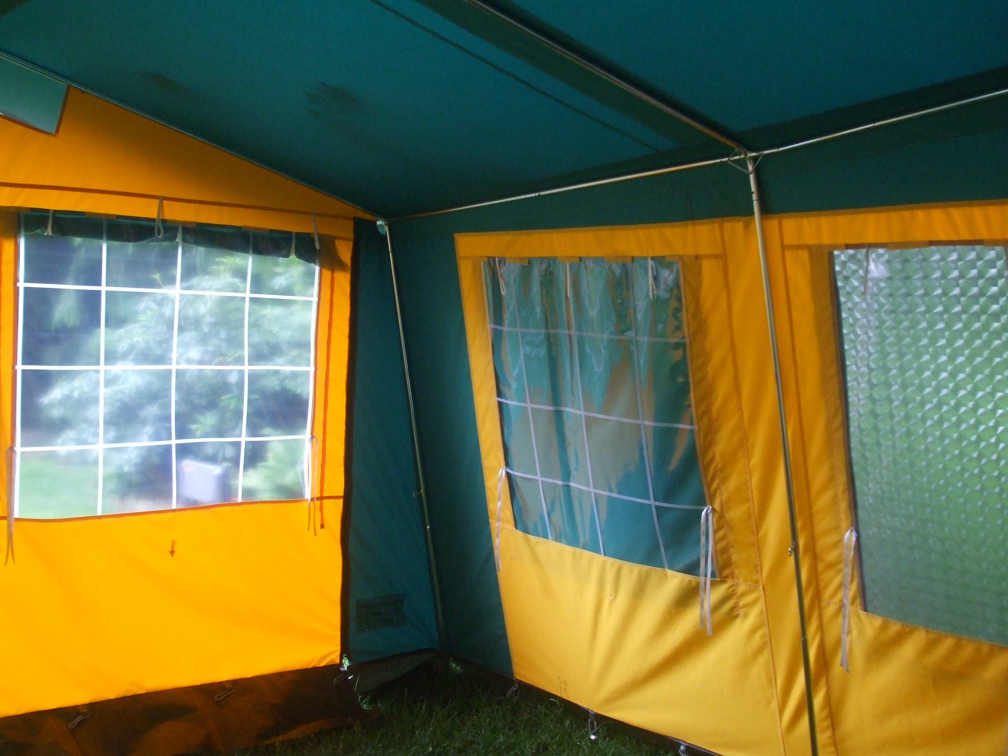

Piękna do tak wyremontowanej to tylko nowy przedsionek,widać że trafiła w dobre ręce.Jak wkładałeś klin ozdobny do listwy bo kupiłem nowy i niewiem jak do tego podejść?
