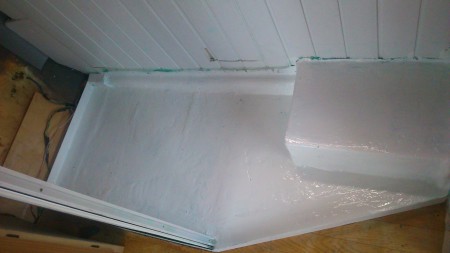

Witaj Woyek, widzę, że robisz łazienkę "moim" sposobem, czyli wywalając szafkę kuchenną. Miałem taki plan, ale w końcu zostawiłem oryginał i kupiłem namiot prysznicowy. Bardzo jestem ciekaw, jak to wyjdzie. Jedno pytanie: czy wyrzucasz dużą szafę, czy jest na tyle miejsca, żeby przejść? No i podaj wymiary dla ciekawości.

Kiedyś widziałem przyczepę Nke która miała zrobioną łazienkę w miejscu małego spania. Stolik z siedziskami był wywalony, została postawiona ścianka działowa od kuchenki do drzwi wejściowych do przyczepy. A do łazienki wchodziło się przez harmonijkowe drzwi po jednej stronie zamiast siedziska był przenośny kibelek wraz z potrzebnymi akcesoriami, po drugiej stronie prysznic-brodzik z kotarą i słuchawka. Pomysłowo zrobione.

Szafa duża zostaje. Przejście jest bo ściana idzie na skos. Zrobiłem tak żeby było całe okno w łazience. Moje wyjazdy są na dziko więc prysznic poza przyczepą odpada, jak i przedsionek i inne cuda, które trzeba rozkładać poza przyczepa. Musi być mobilna i gotowa do działania, mycia i toalety od razu po zatrzymaniu samochodem ;) Zdjęcia i wymiary łazienki wrzucę po pracy :)
Pierwsze malowanie:

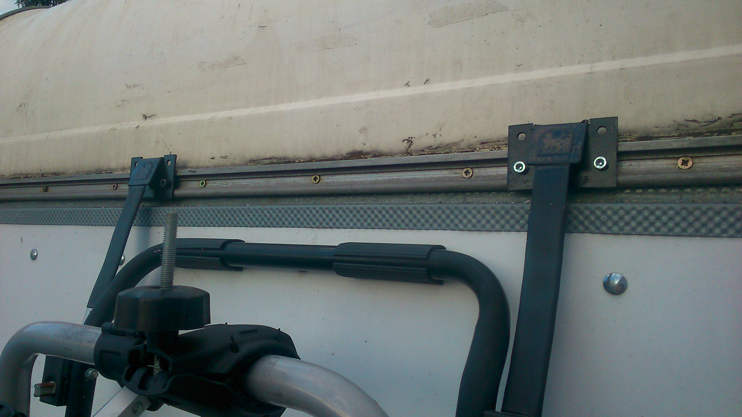

Jeszcze montaż bagażnika rowerowego. Uchwyty w przygotowaniu. Od środka jest wklejona sklejka po całej długości zeby wzmocnić:

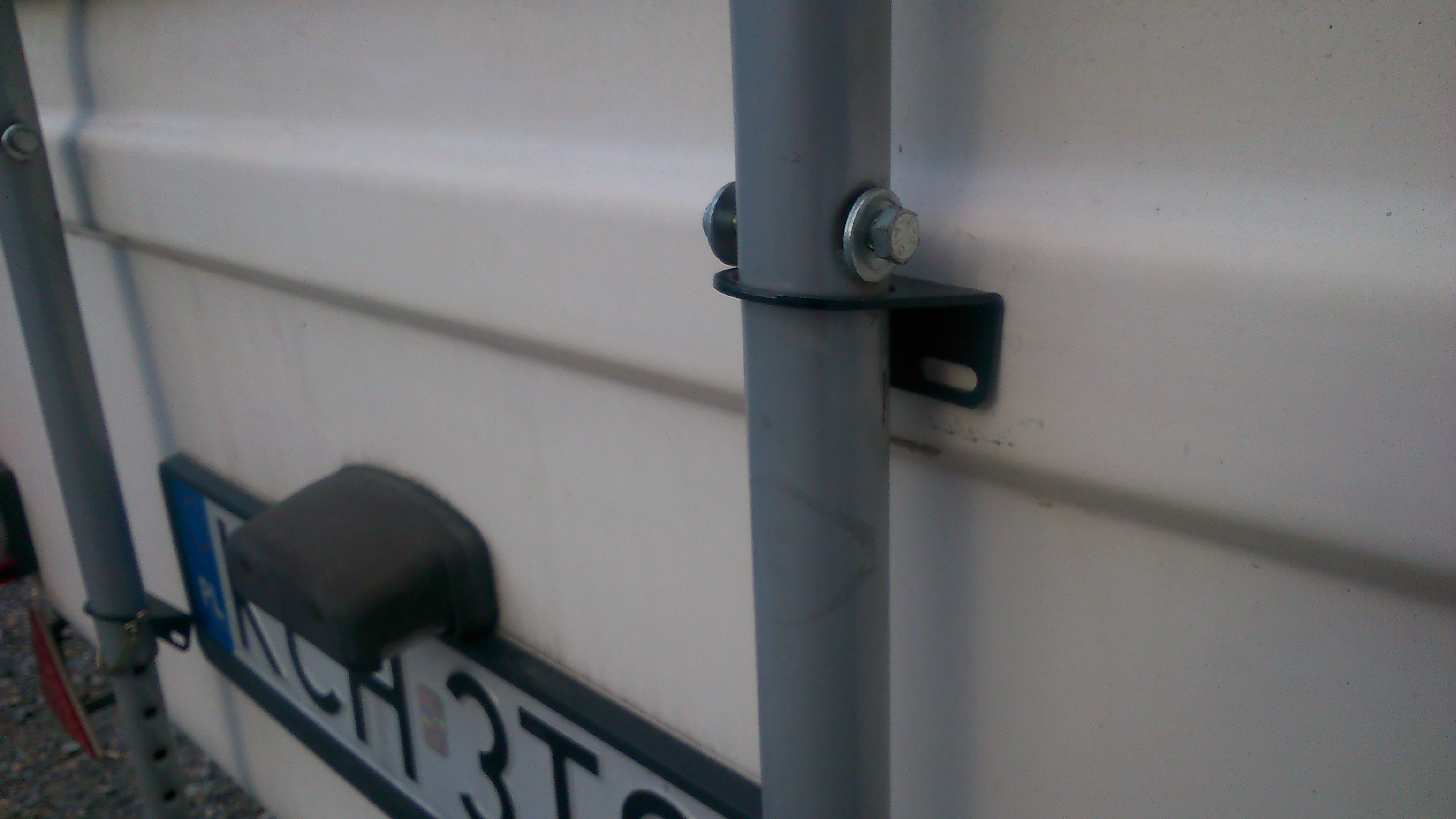

Jeszcze dolne mocowanie ale obecnie było w malowaniu jak robiłem zdjęcia
