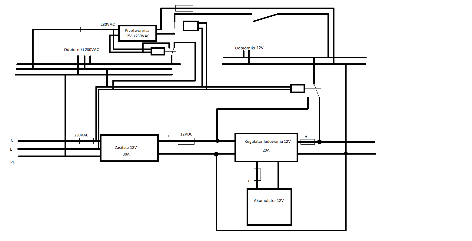

Jakiś czas temu bardzo amatorsko zrobiłem sobie schemat rodziałki elektrycznej. Nie jest on zupełnie kompletny ale powinien działać :) schemat zrobiony na szybko w paincie więc nie jest profesjonalny.
Ten bajpas zrobiony za zasilaczem 12V, który przechodzi za regulator nie jest potrzebny. W momencie braku zasilania z sieci 230V i uruchomieniu przetwornicy, regulator nie będzie ładował akumulatora bo było by to bez sensu. Jeżeli mamy napięcie z sieci to zasilamy odbiorniki 230V, odbiornik 12V oraz ładujemy akumulator.
Schemat rozdziałki elektrycznej

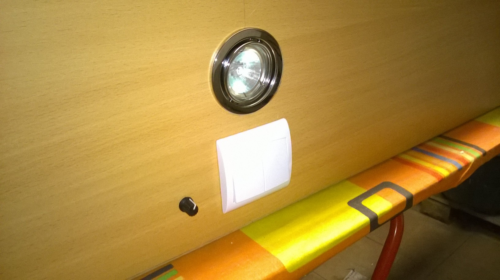

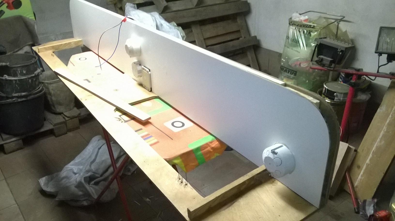

Wiszące szafki zmodyfikowałem. Z zewnątrz obkleiłem to płytą hdf pasującą do reszty. Od środka biała hdf na listewkach, żeby można to fajnie czyścić. Od dołu zamontowałem oczka ledowe mr16 + dodatkowo zastosowałem ściemniacz. Wszystko razy 3 (do przodu, nad kuchnią i z tyłu). Wlącznik umożliwia zaświecenie wszystkich świateł lub jednego.

A te żarówki to jakie tam masz? Ledy czy halogeny? Piszesz co prawda, że led MR16 ale wyglądają one jak halogeny.

Rzeczywiście na załączonym zdjęciu to zwykłe halogeny :) Docelowo będą ledowe 480 lm, 4.5W z kątem świecenia 180 stopni - czekam na paczkę z Allegro.

No to super, bo te halogeny i to jeszcze w tych plastikowych puszkach to proszenie się o kłopoty.
