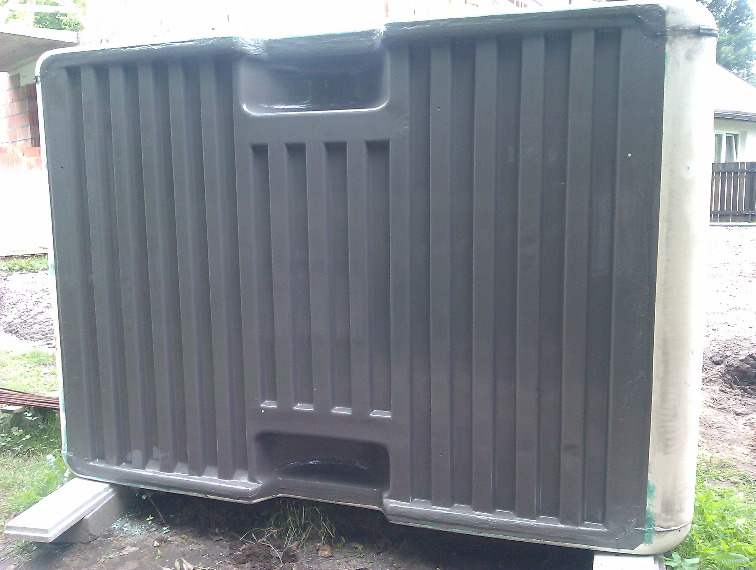

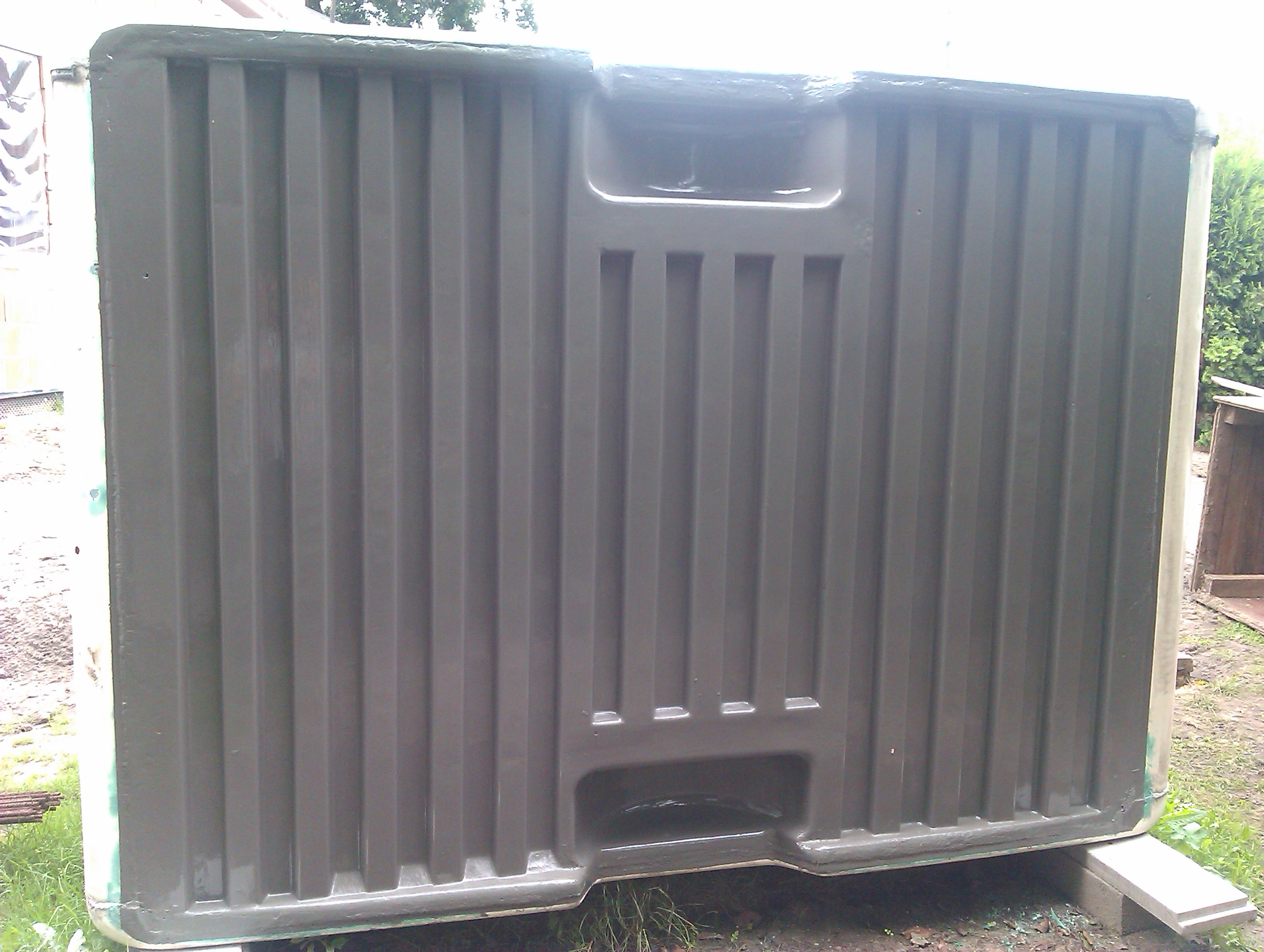

Nareszcie ukończyłem zabawę z podłogą. Dziury zaklejone żywicą, łączenia o których pisałem wcześniej wyszpachlowane i na koniec pomalowane. Może źle zrobiłem ale doszedłem do wniosku że nie ma potrzeby gładzenia podłogi i równania szpachlą uniwersalną i dlatego użyłem samej szpachli z włóknem. Mam nadzieję że dół wytrzyma kolejne 33 lata.

Z racji tego że sam w jedną osobę buduję od trzech lat dom to niestety prace remontowe musiałem narazie zawiesić. Na chwilę obecną skorupa wstawiona na ramę i okryta folią żeby nie lało wody. Chce teraz wzmocnić podłogę żywicą i włóknem i pomalować chlorokauczukiem. Ogólnie na remont dałem sobie czas do maja ale zobaczymy jak będzie.Poza tym jeśli tylko na to pozwalają finanse to kompletuje wyposażenie i materiały.
