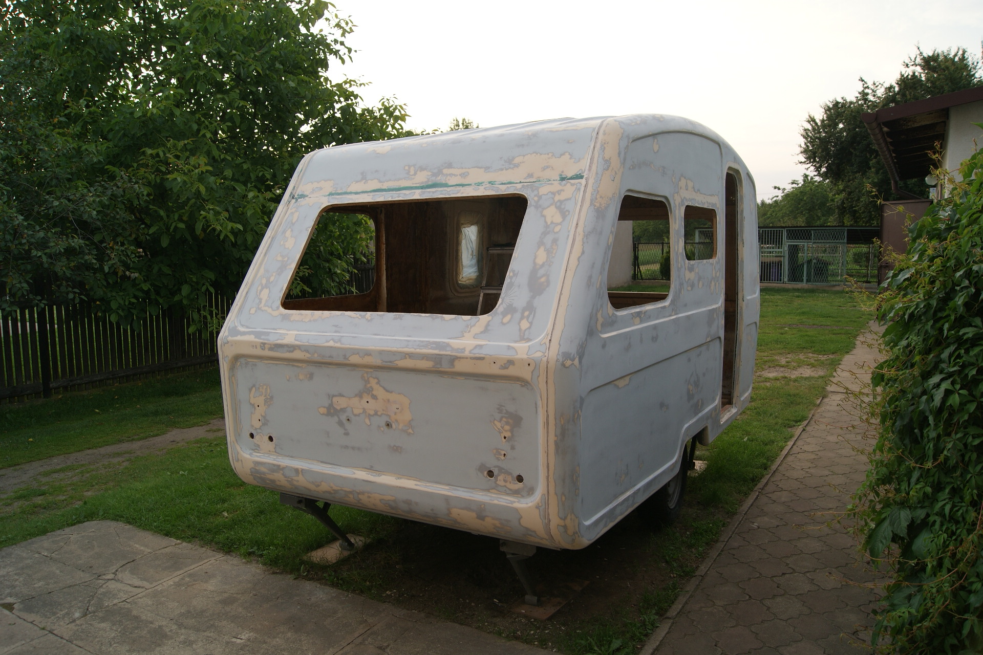

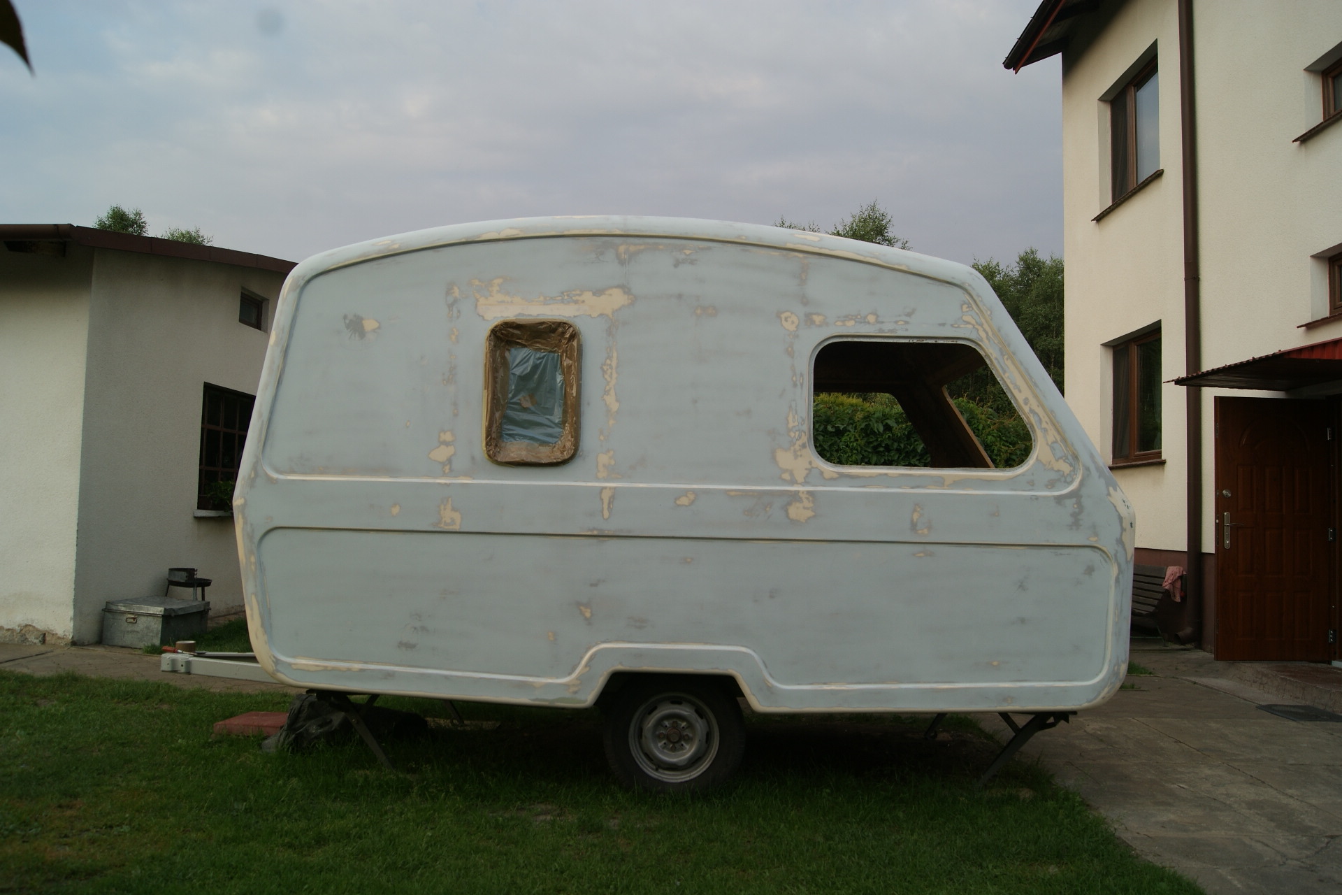

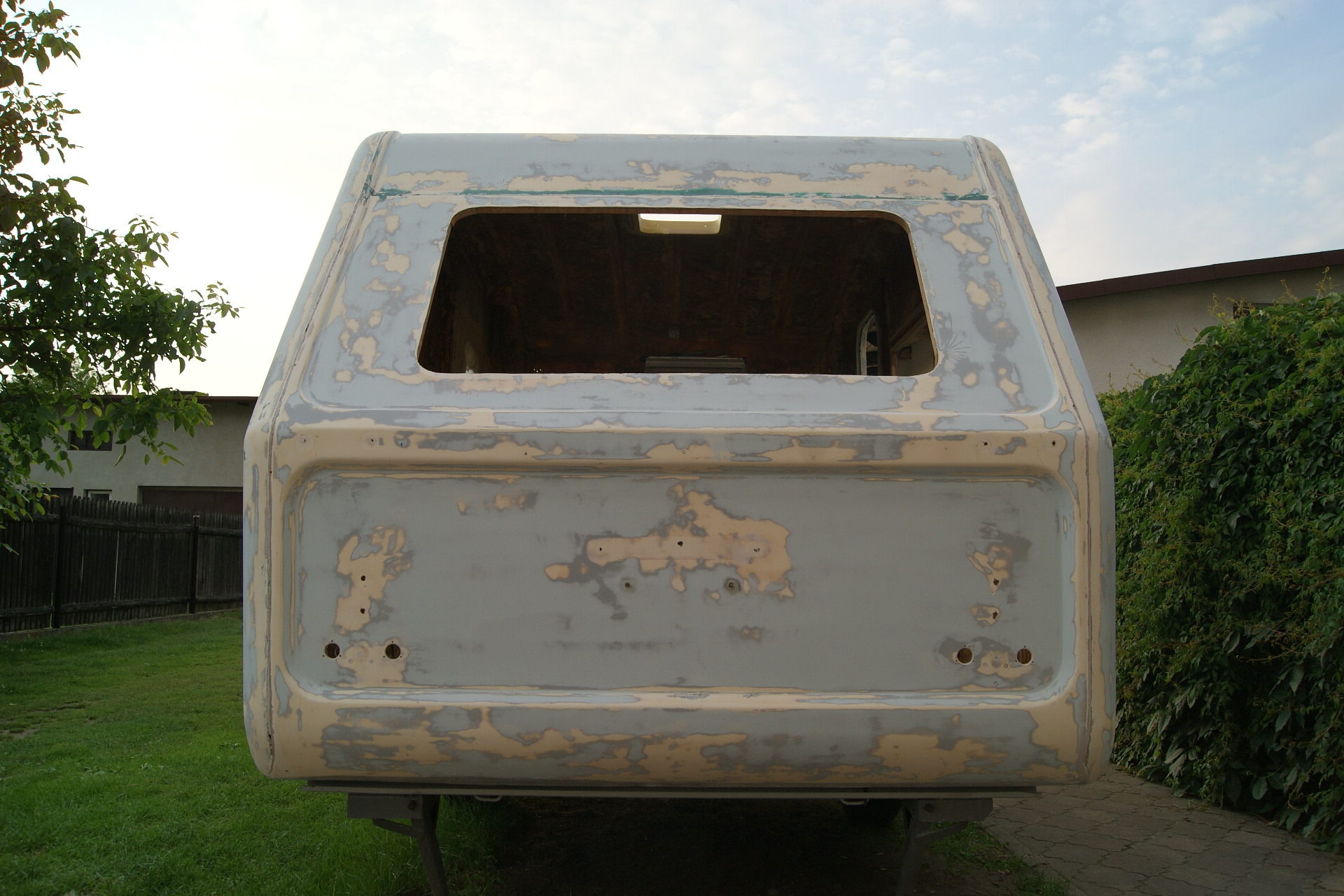

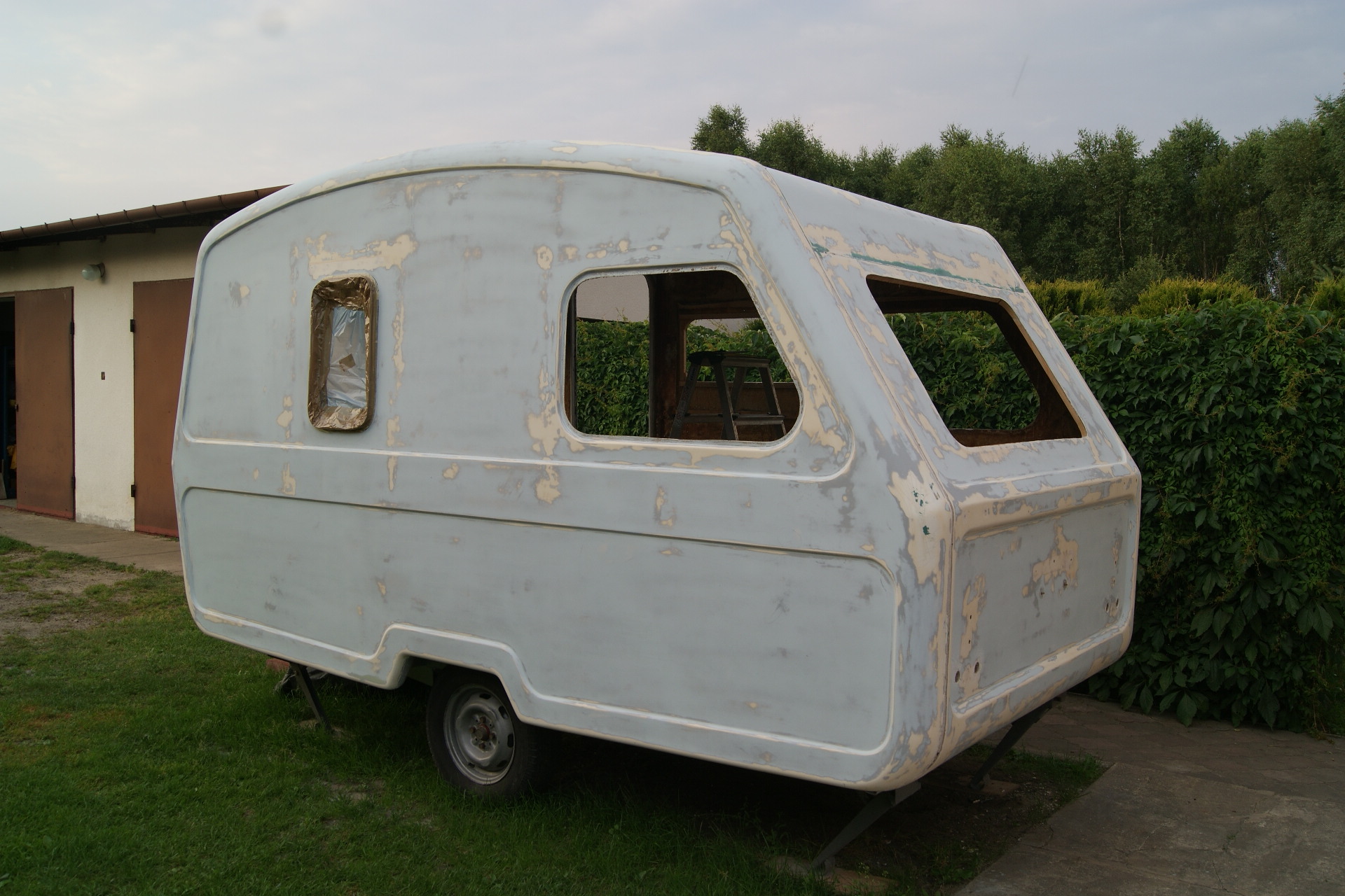

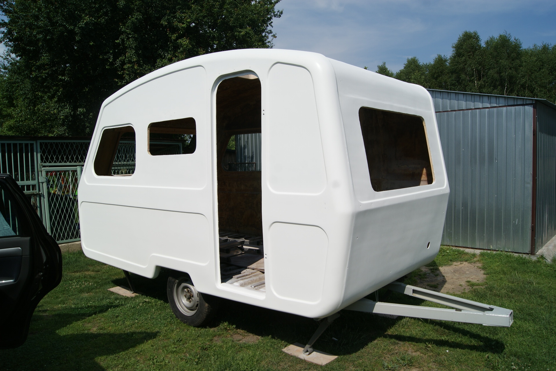

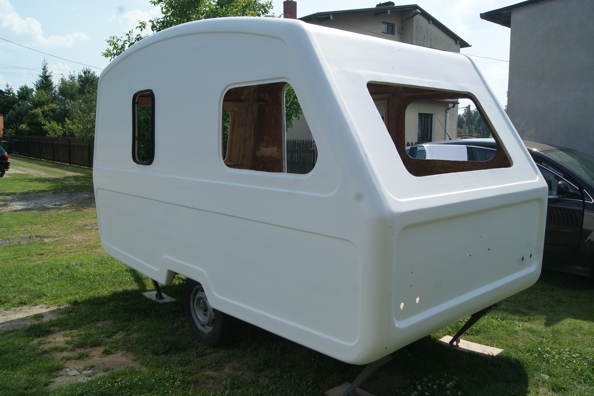

Zrobiłem nowe ramy okienne, bo stare trzymały się chyba tylko z przyzwyczajenia. Zalaminowałem kilka zbędnych dziurek, w tym także te od świateł tylnych - będą oryginalne niewiadowskie kubeczki z odbłyśnikami.

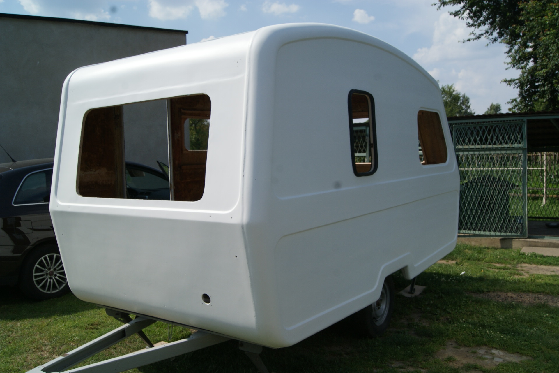

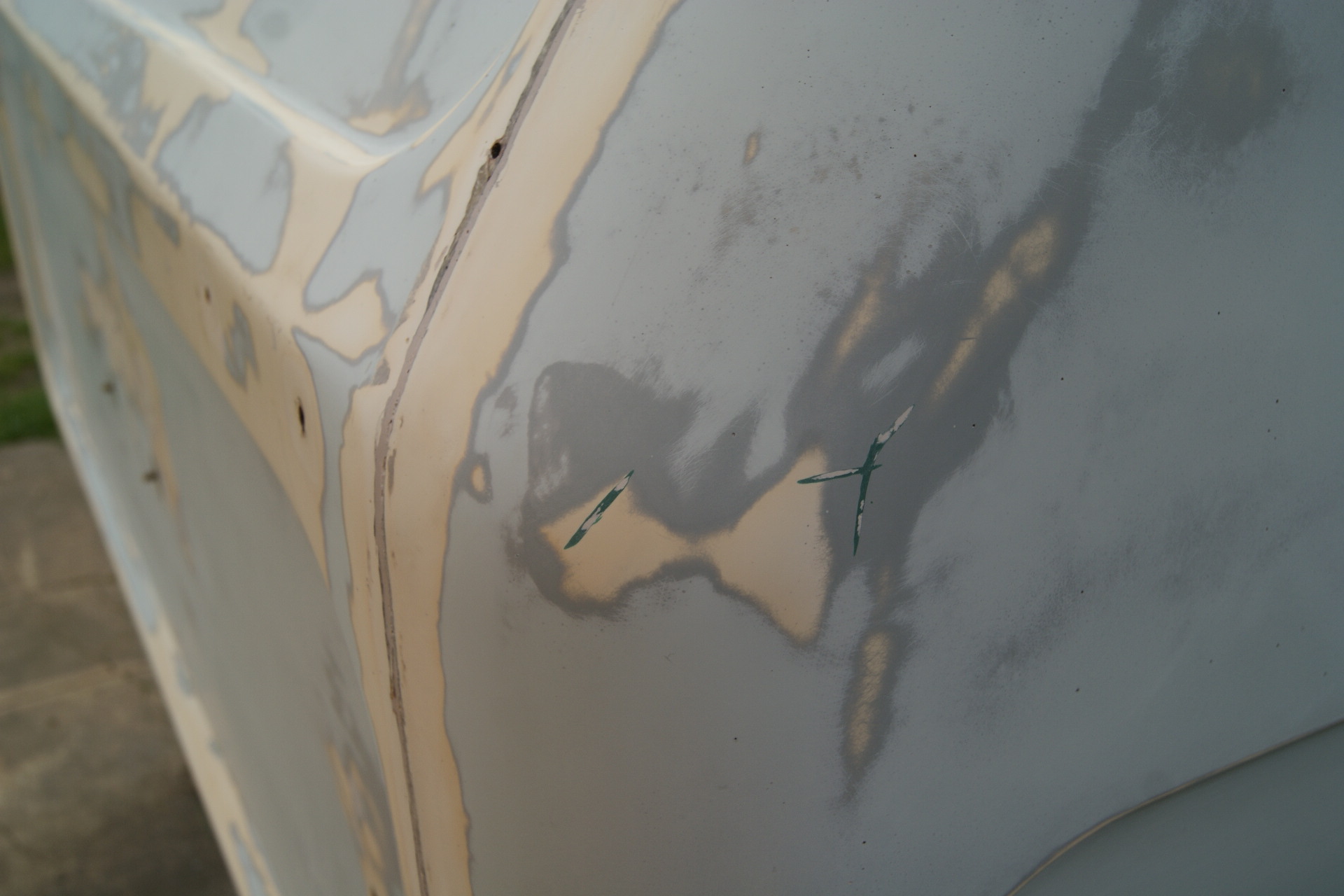

Kolejna grubsza robota to już przygotowania do lakierowania i lakierowanie. Było trochę pajączków, więc zostały rozszlifowane dremelem i wypełnione szpachlą z włóknem. Generalnie na liniach łączenia dachu ze ścianami tylną i przednią oraz na łączeniu ścian bocznych wyskubałem ten stary, spękany kit (czy cokolwiek to było) i wypełniłem szpachlą z włóknem. Całą budę szlifowałem przy użyciu szlifierki oscylacyjnej, tudzież ręcznie.
Lakierowanie jak na takiego dyletanta jak ja wyszło chyba całkiem ok. Użyłem takiej oto farby poliuretanowej: http://www.zandleven.com.pl/produkt/polyfinish-mu-dl
Czas pokaże jak się to będzie sprawować. Na chwilę obecną wiem, że powłoka jest bardzo bardzo twarda, a to już moim zdaniem jakiś plus :wink:
Zdążyłem jeszcze zamontować aluminiowe listwy, które były całe pomalowane białą farbą :evil: Trochę się nakląłem, ale jakoś udało mi się je doczyścić. Co prawda łączenie ścian bocznych z dachem i ścianami tylną i przednią wypełniłem szpachlą z włóknem, ale na wszelki wypadek pod te listwy dałem taśmę butylową. Mocowałem je małymi śrubeczkami, nakrętki od wewnątrz zalaminowałem. Klin podgrzewałem opalarką - wchodził bez większych problemów.

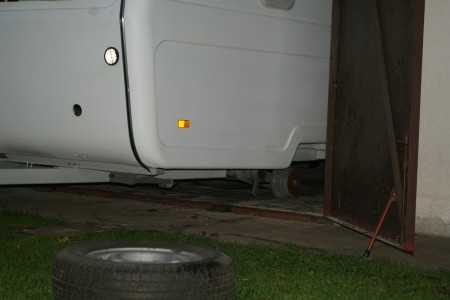

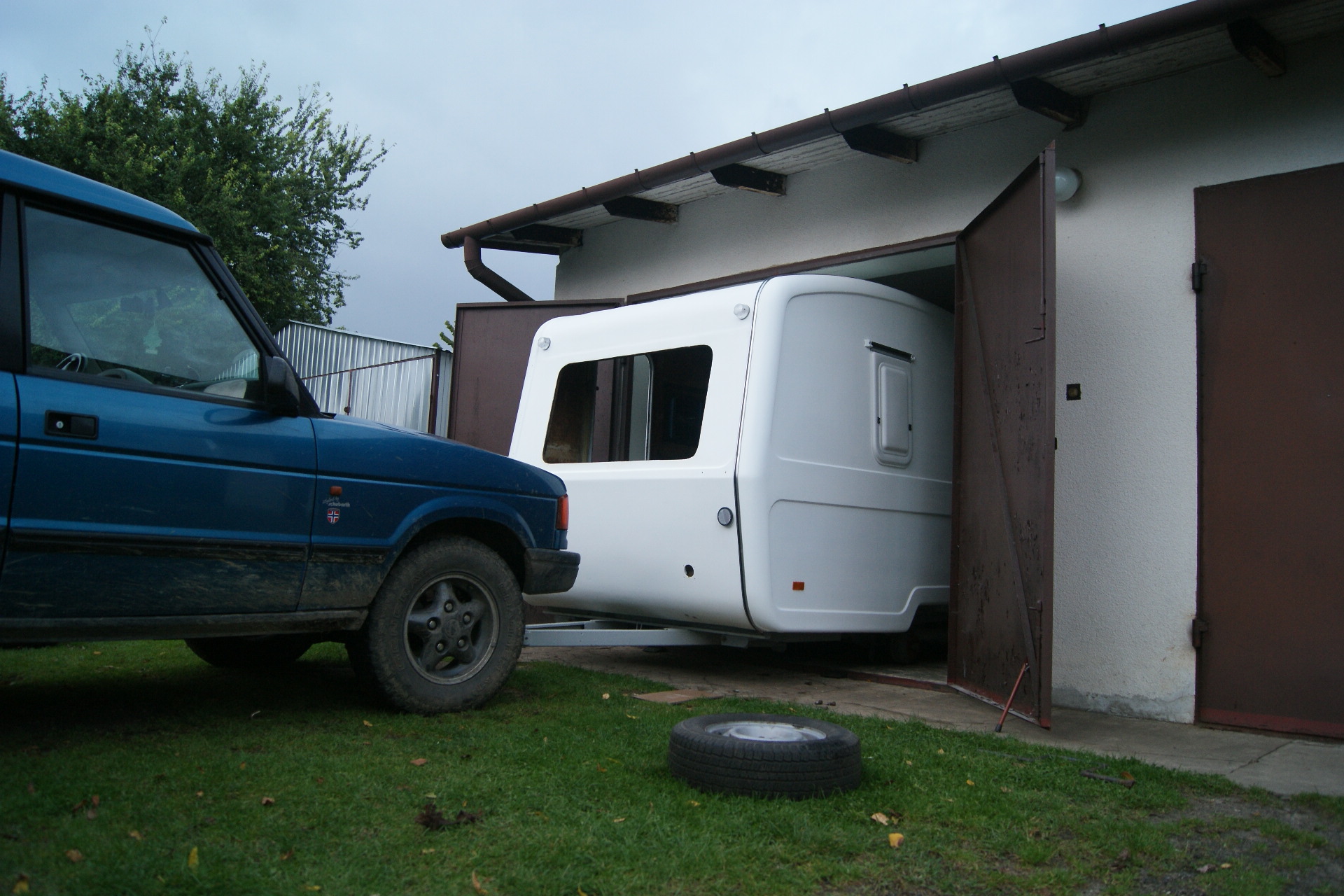

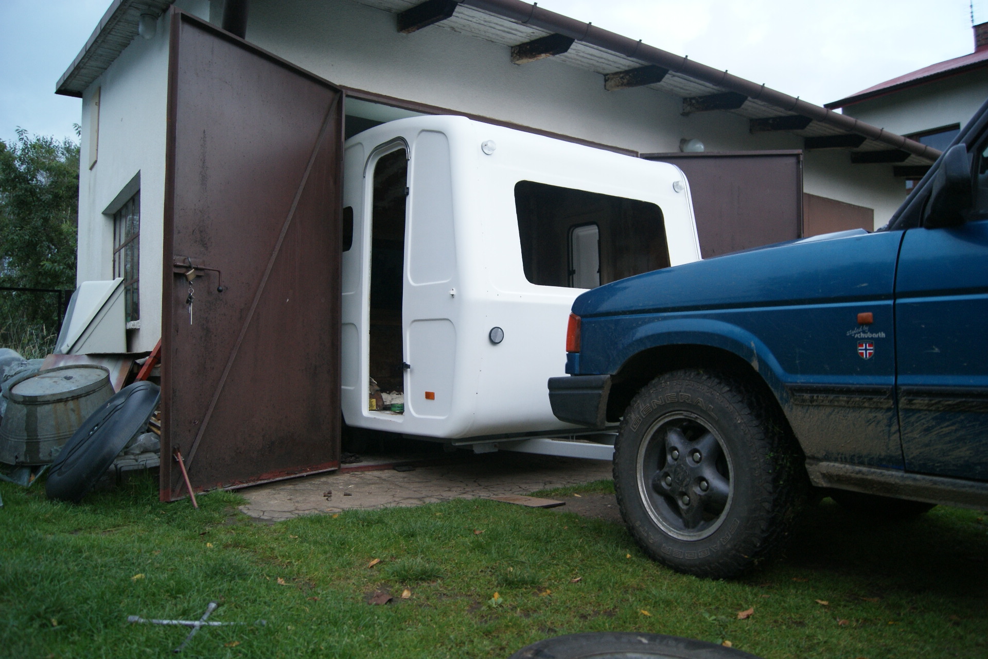

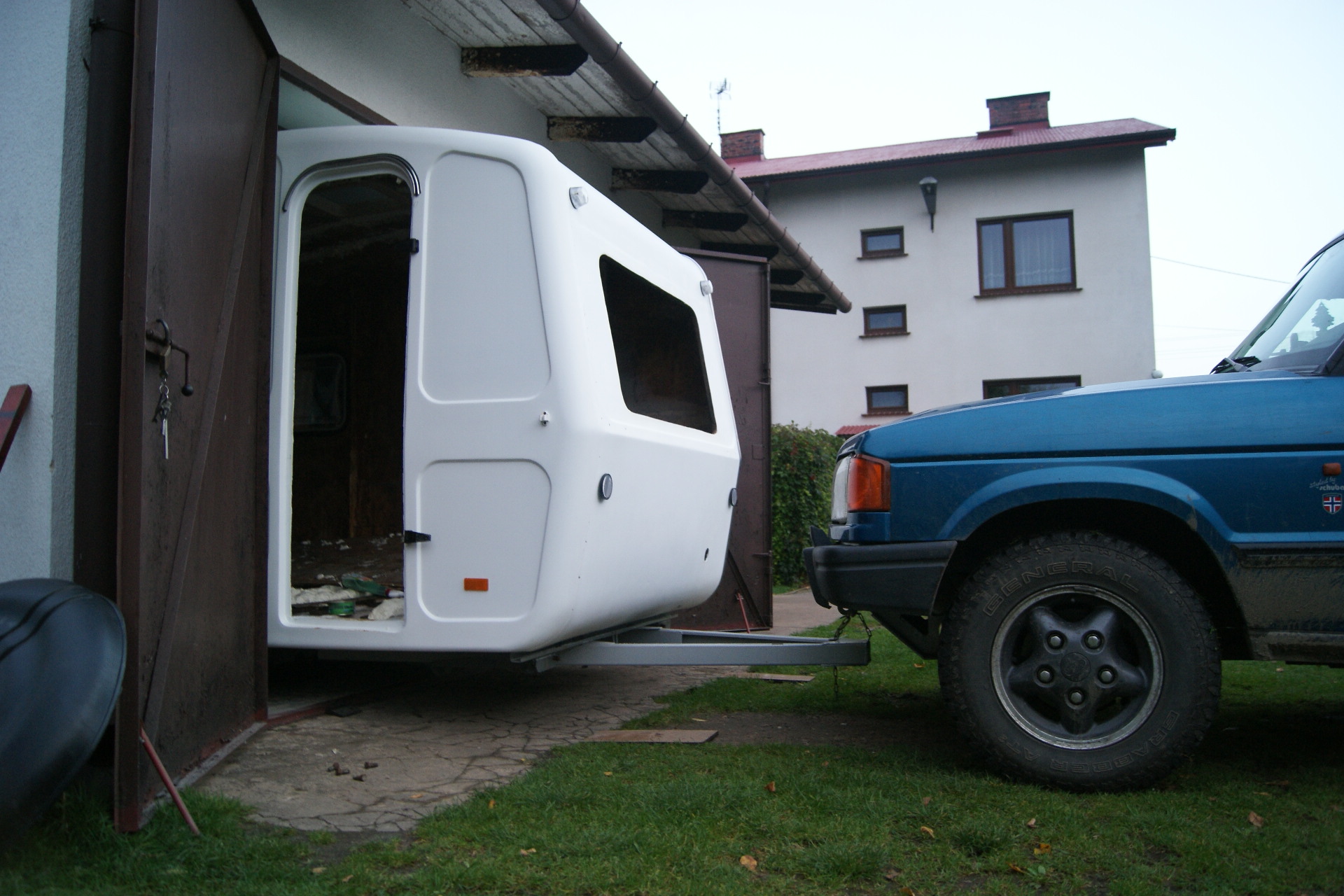

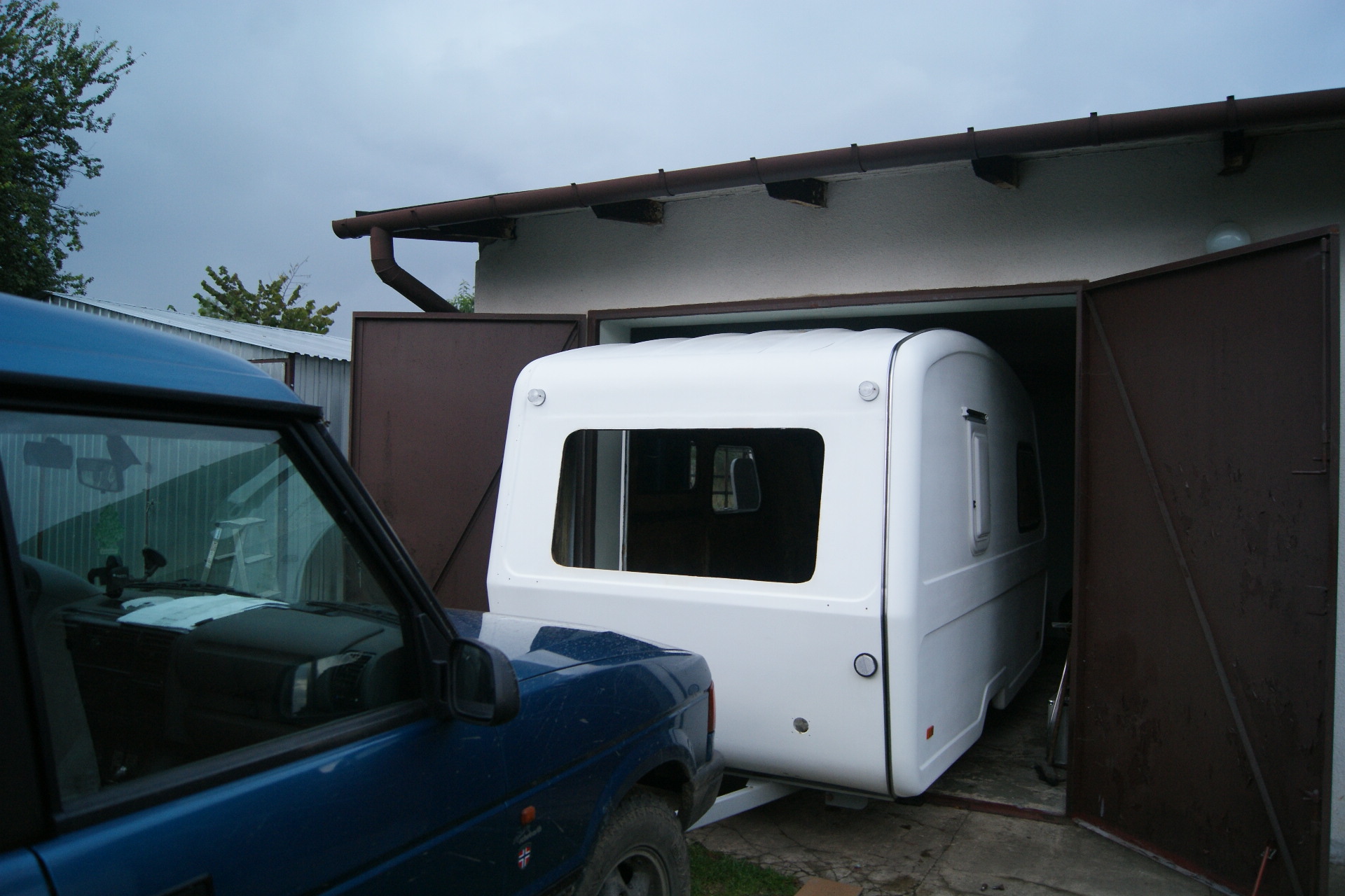

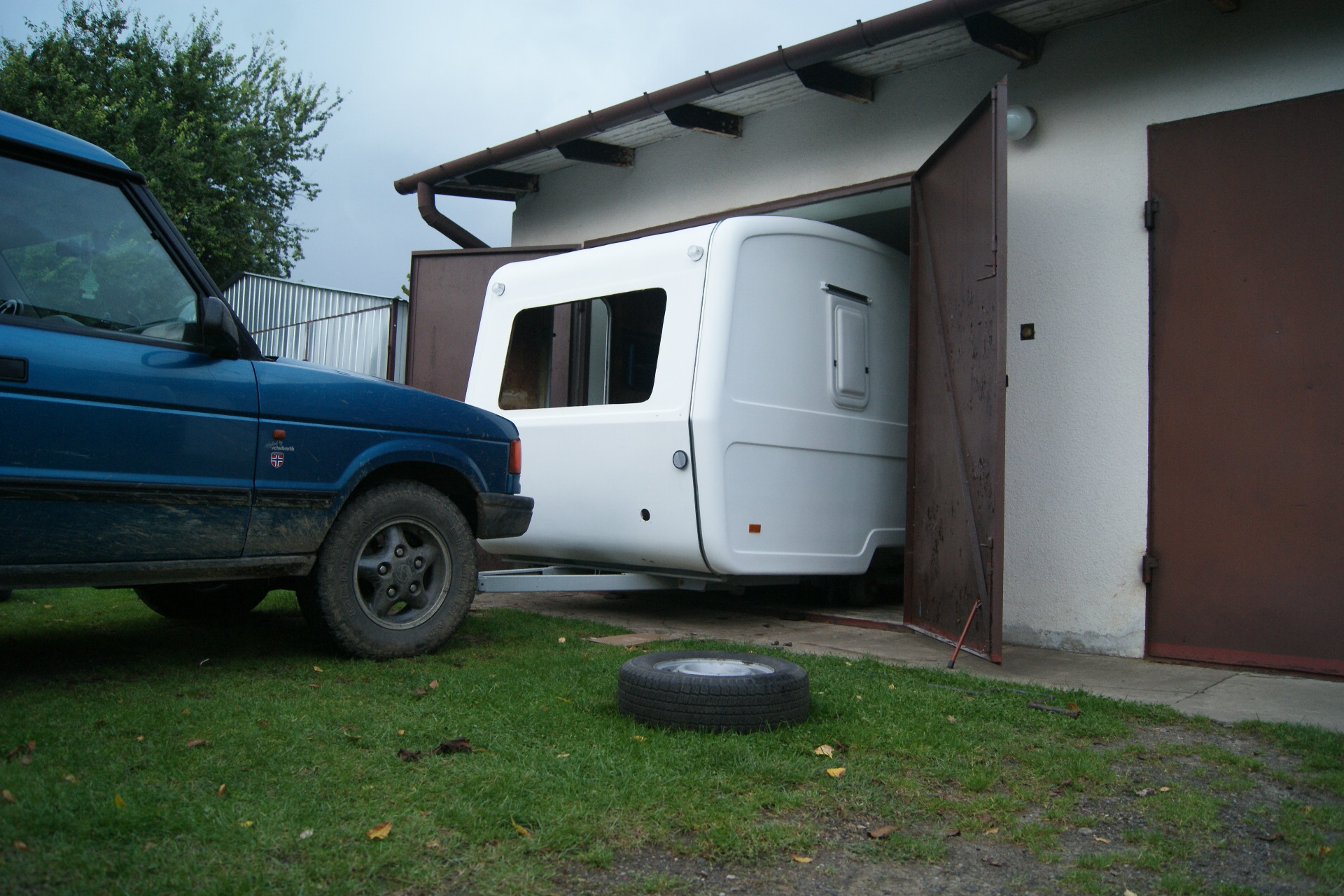

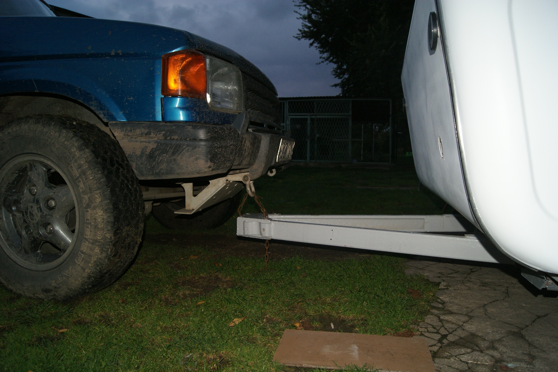

I tak na horyzoncie pojawiła się jesień 2014, w dalszej perspektywie zima i trzeba było pomyśleć o jakimś dachu nad głową dla N132, która była w stanie surowym otwartym. Ze względu na jej wysokość nie było to takie proste :wink: Znalazł się garaż, niestety za niski w bramie. I wtedy wpadłem na szatański pomysł - wepchniemy przyczepę bez kół, na samych bębnach :twisted: Podpychamy przyczepę pod sam próg garażu, zostaje jakieś 5cm luzu czyli będzie dobrze. Pomimo, że przyczepa jest lekka bo wybebeszona to w dwóch chłopa nie udaje nam się jej na samych bębnach przepchnąć przez próg. I wtedy po raz kolejny moja Landryna ratuje mnie w potrzebie :wink:

Piękna.
Tylko jedno pytanie dlaczego biała?

W białym wygląda świeżutko. :) Bardzo mi się podoba i podziwiam postępy. Chciałbym doprowadzić swoją skorupę do takiego stanu i.. pomalować na zielono.

robert pisze:Tylko jedno pytanie dlaczego biała?
Chciałem aby się wyróżniała :wink:
...a tak serio to przez chwilę myślałem o jakimś pastelowym kolorze, ale stanęło na klasyce

Jak malowałeś?

grzesiek0 pisze:Jak malowałeś?
Malowałem natryskowo, dwie warstwy. Przed lakierowaniem przemyłem budę acetonem. Gdzieś już pisałem, że w trakcie lakierowania było dosyć gorąco (lakierowałem pod chmurką) i chyba dlatego osiadał suchy pył lakierniczy, czego efektem była "szorstka" powierzchnia. Ale równie dobrze przyczynić się do tego mógł mój brak doświadczenia w lakierowaniu. Po utwardzeniu/wyschnięciu lakieru wystarczyło szmatką przejechać i zbierał się na niej biały kurz. Przeleciałem tak całą budę. Lakier sam w sobie jest taki jak gdyby satynowy, lekko matowy. Wizualnie podoba mi się to, a z czasem zobaczymy jak będzie się zachowywał na tym lakierze brud. Być może skuszę się na jakieś polerowanie, ale na razie jest OK.

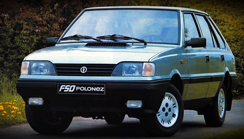

Mam takie kołpaki jak na foto poniżej i chciałbym je widzieć w mojej N132.
Mam też felgi 5x13 z Poloneza i 4,5x13 z wypustkami pod blaszany dekiel też chyba z poloneza.
Te plastikowe kołpaki pasują do felgi 4,5'. Do felgi 5' nie pasują, tzn. wgłębienia pod śruby w tych kołpakach nie "dostają" do tarczy felgi.
Niby mógłbym wykorzystać te felgi 4.5' - problem w tym, że mam je w wersji dętkowej.
Może ktoś z Was orientuje się czy w pierwszych caro (jak na foto) były felgi 4,5' będąc jednocześnie bezdętkowymi ?
Wiem, że nie brakuje tu speców od polskiej motoryzacji :D
Będę wdzięczny za wszelkie info o felgach poldek/kant
