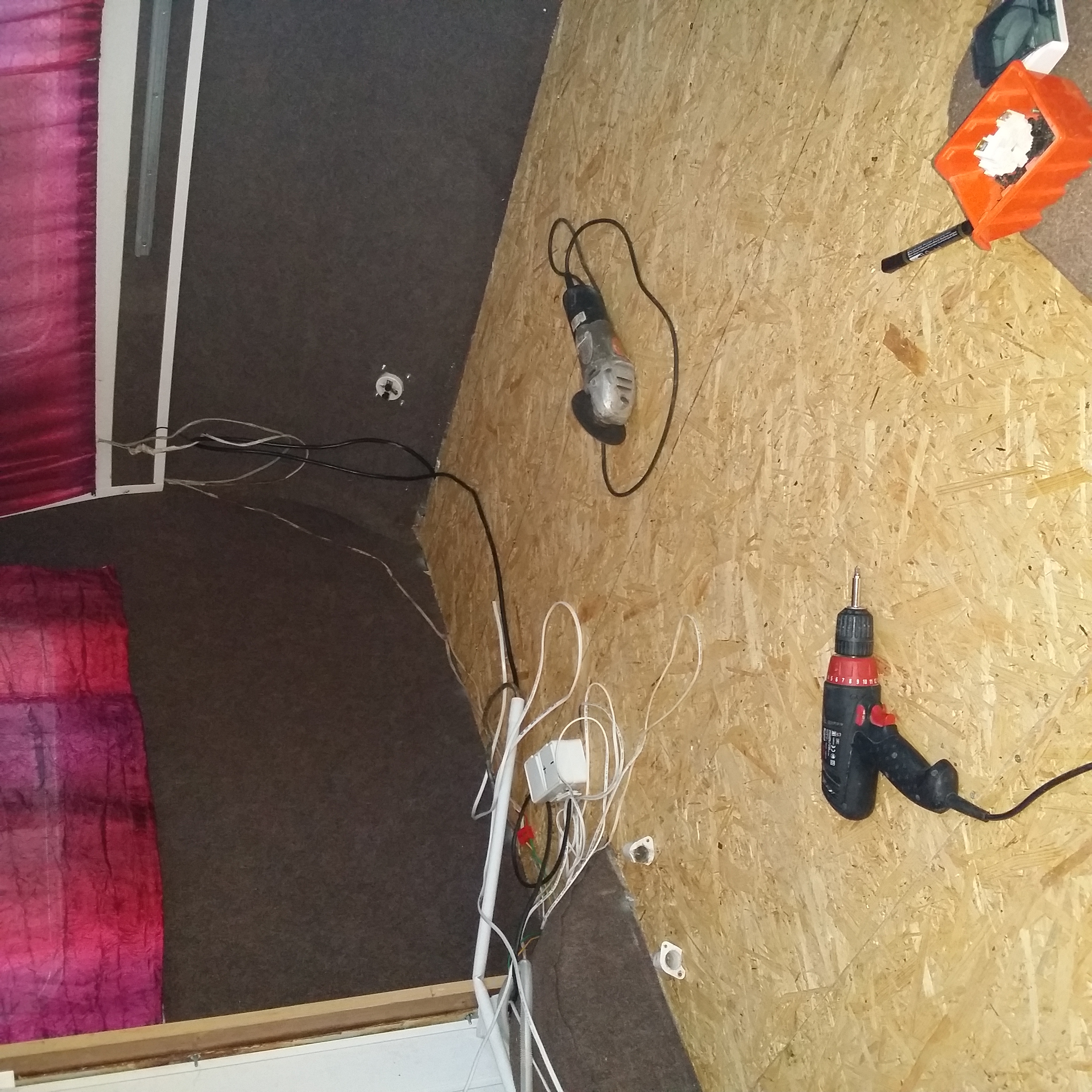

Witaj Karol Płytę OSB brzegi zabezpiecz jakimś sylikonem,bo też chłonie wilgoć.Pod płytę OSB daj jakąś izolację żebyś nie główkował jak Maciek.Justyna porządna robota,ale to Karol miał robić remont.

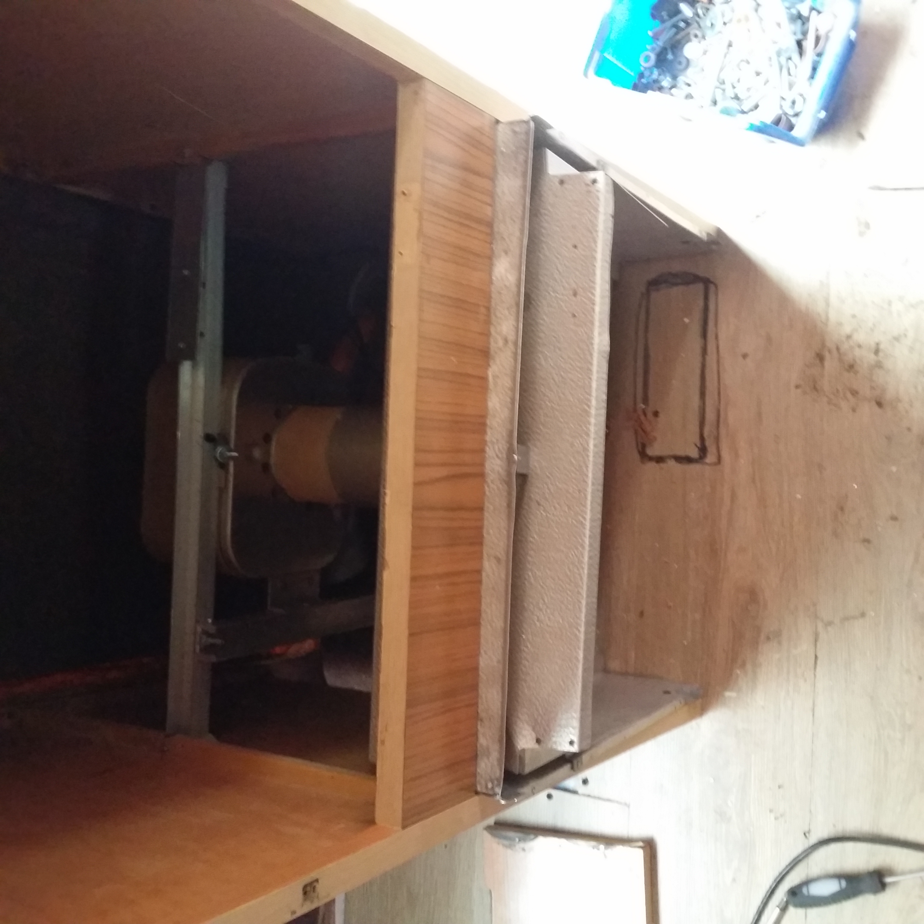

A więc całe dnie siedzę w przyczepie...
Robię, przerabiam, ulepszam... ;)

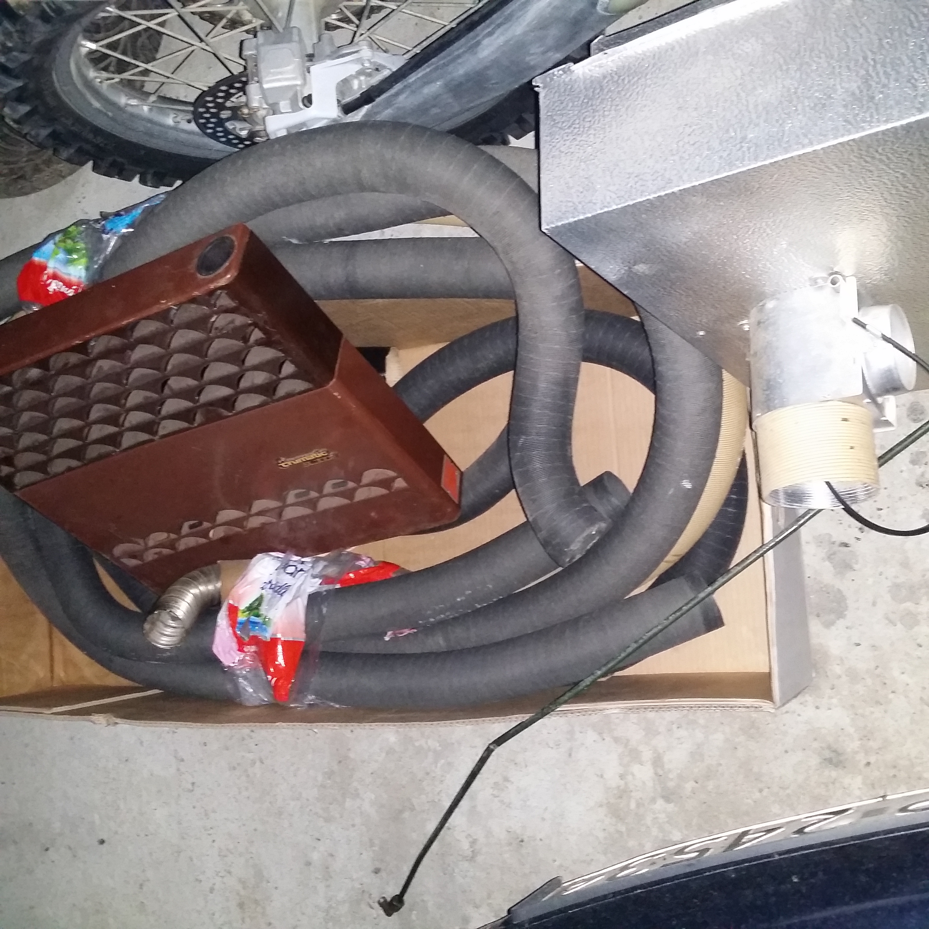

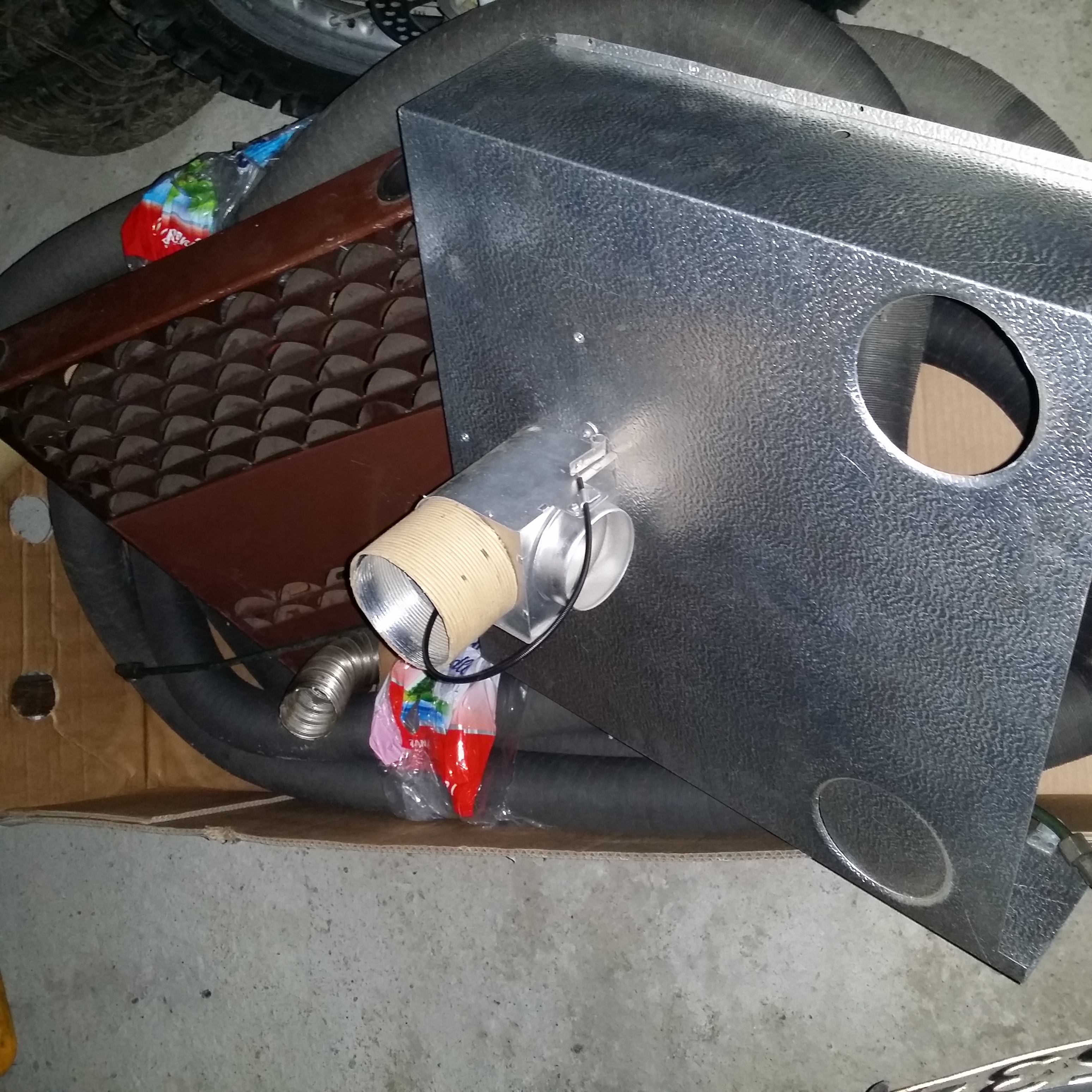

Tutaj mi Truma przyszłą w komplecie ze wszystkimi końcówkami, wylotami, rurami itp...
Po otwarciu paczki zobaczyłem, że jest coś czego nie widziałem i nie wiem co to jest. Okazało się to po oglądnięciu i szukaniu w necie że to Airmix...

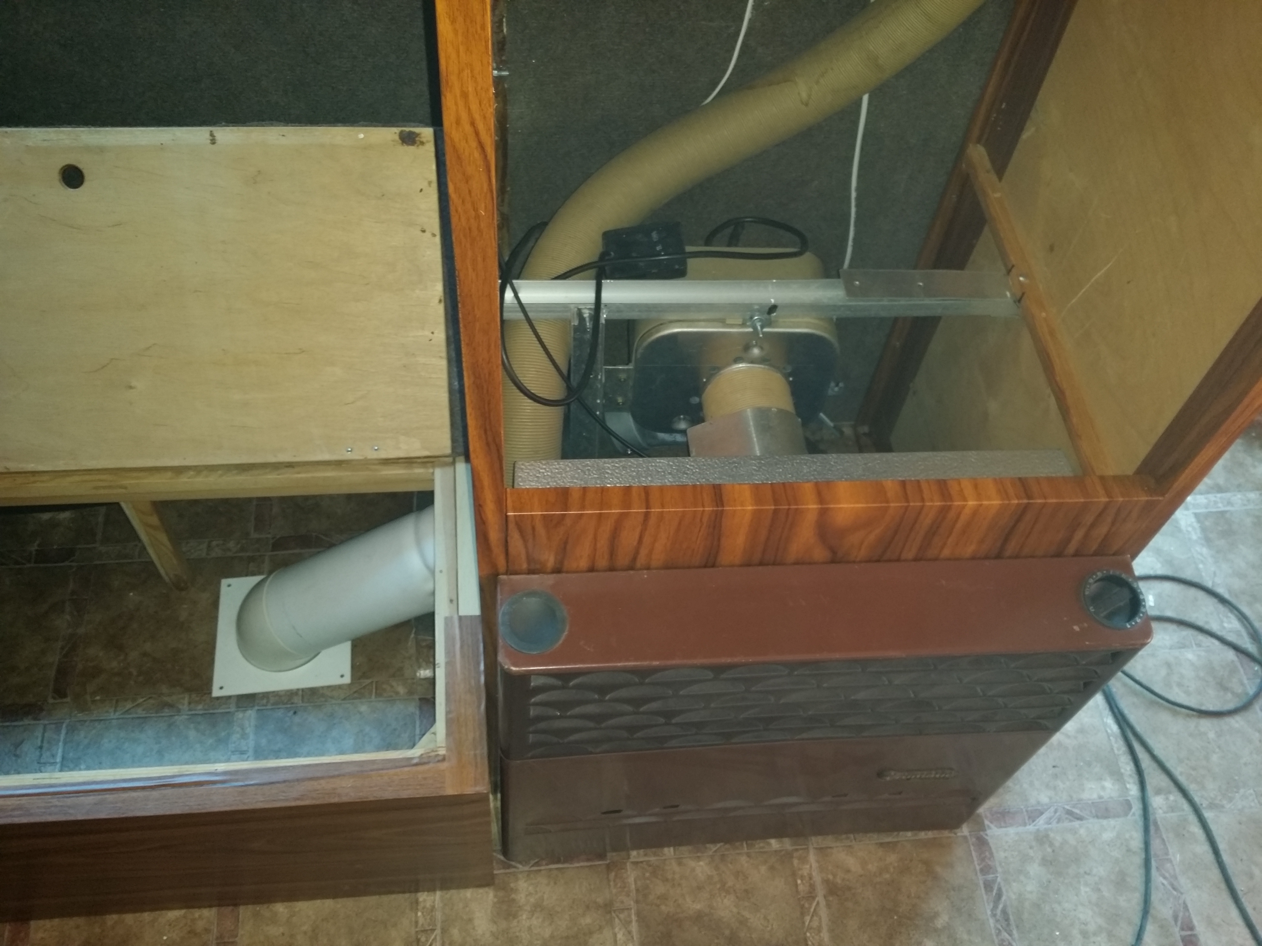

Tutaj już przymiarka do montażu samej Trumy i stelaża, który ma trzymać Trumawent...

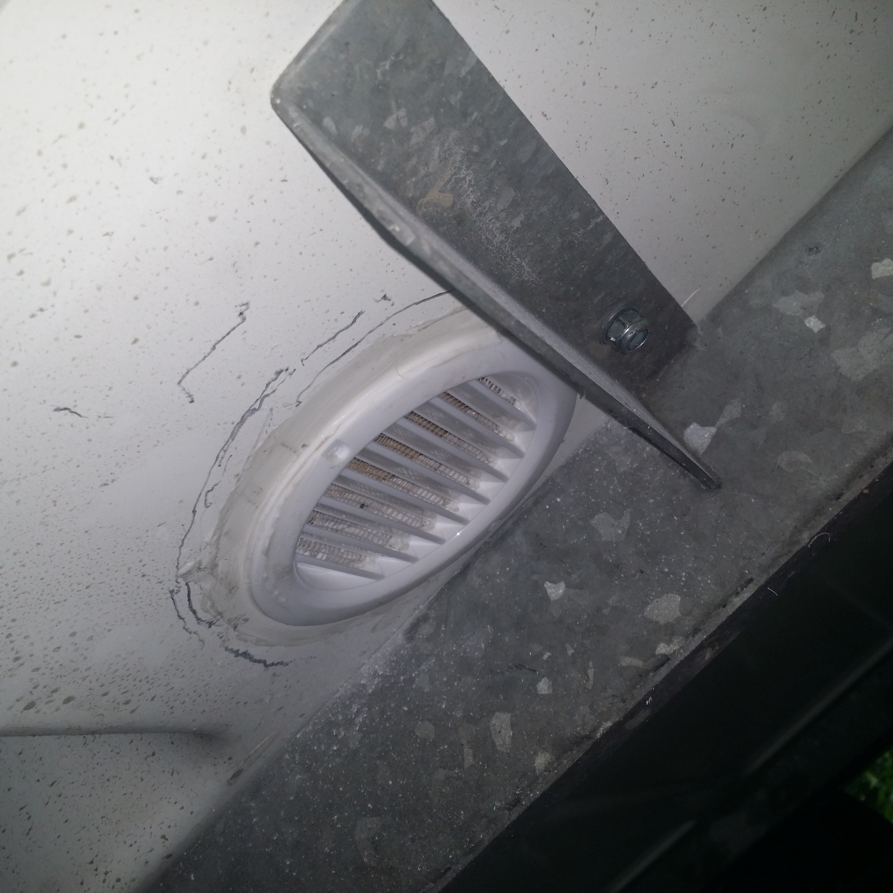

Tutaj kratka, która jest pod przyczepą do pobierania chłodnego powietrza do Airmix'a
Nowa podłoga...
I linoleum z pomocnikiem...

Ful wypas,teraz będzie cieplutko.Działaj dalej jak się spotkamy będziemy podziwiać .Jak nie dałeś izolacji pod OSB sam osobiście Cię uduszę.Pozdrawiamy i do zobaczenia

pawlo fiona n126e pisze:Ful wypas,teraz będzie cieplutko.Działaj dalej jak się spotkamy będziemy podziwiać .Jak nie dałeś izolacji pod OSB sam osobiście Cię uduszę.Pozdrawiamy i do zobaczenia
Miedzy OSB a podloga jest styropian dany miedzy listwy...
Super to już teraz możecie w niej zimować.Pozdrawiamy

A więc...
Podłoga podłogą - nowa, ale już wreszcie widać co nie co i postęp prac.
Truma już zamontowana, wraz z kominkiem i wylotem spalin. Widzicie białą rurę do AIRMAX'A?

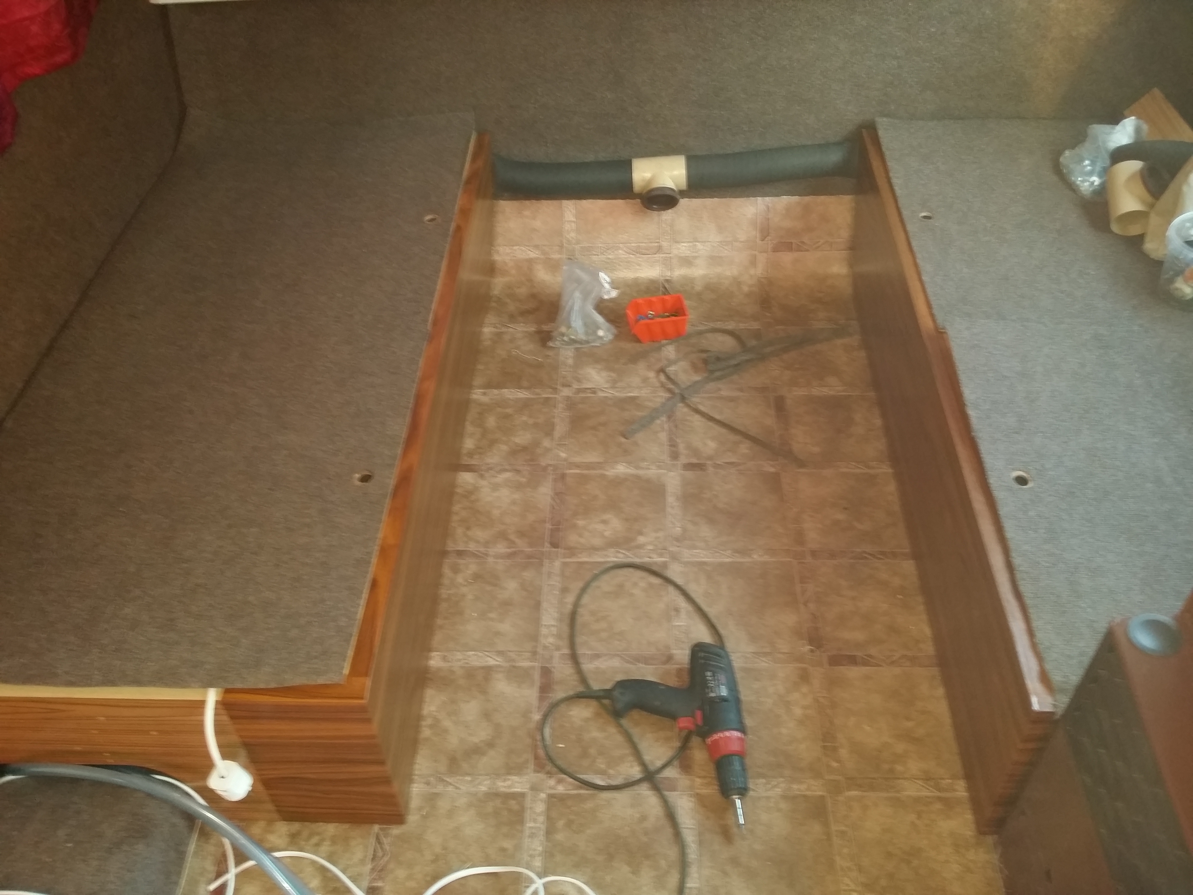

Oklejone już schowki pod duże łóżko... No i rury rozprowadzające...
No i wreszcie coś widać....
