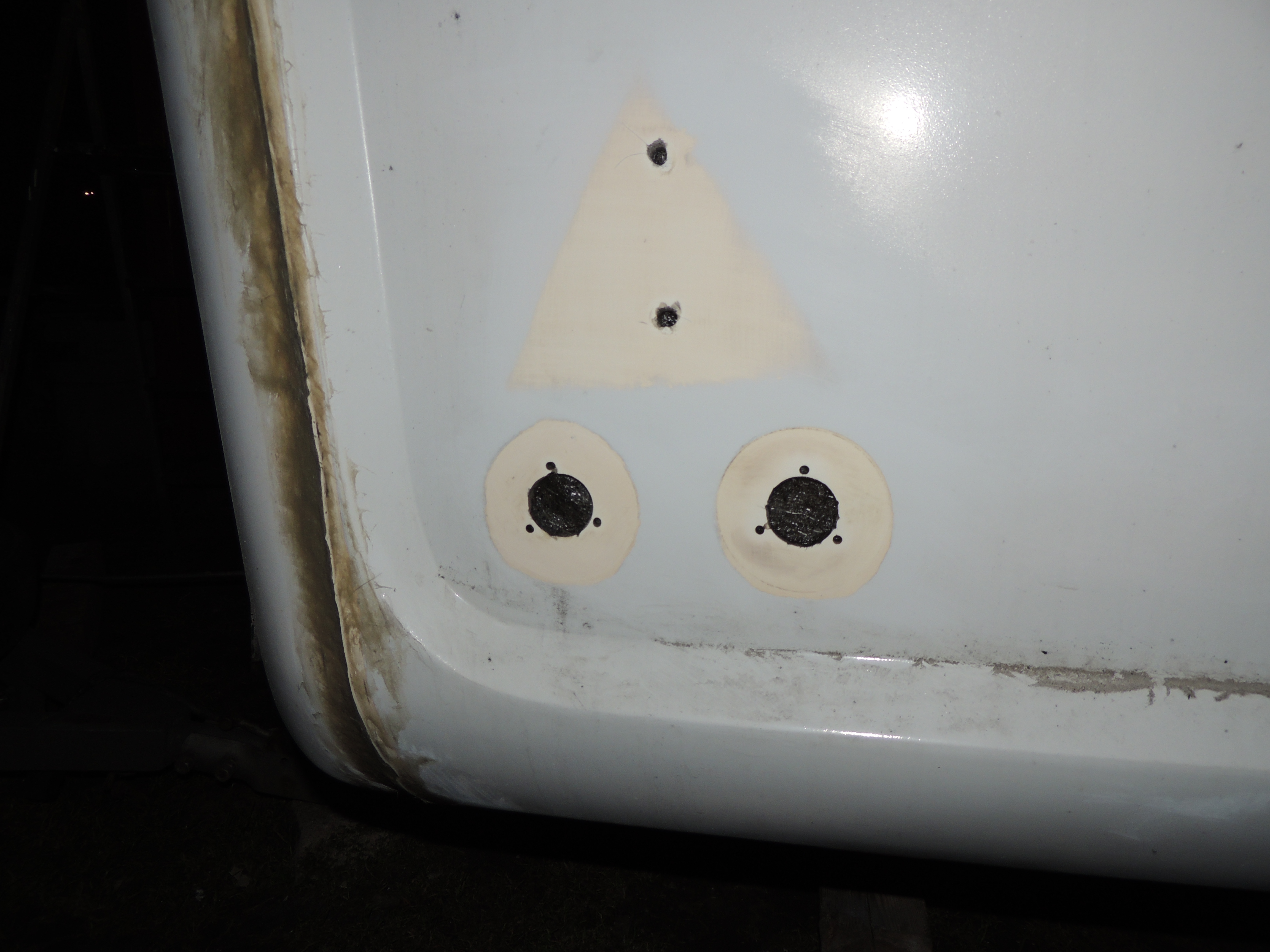

maxim08 pisze:Zastanawiałem się nad pozostawieniem oryginalnych lamp ale nowych, lecz po dłuższych przemyśleniach postanowiłem zdemontować całą elektrykę i pociągnąć na nowo.
Nie zapomnij o przeniesieniu przednich pozycji na górę przyczepy, najlepiej nad listwę okienną.

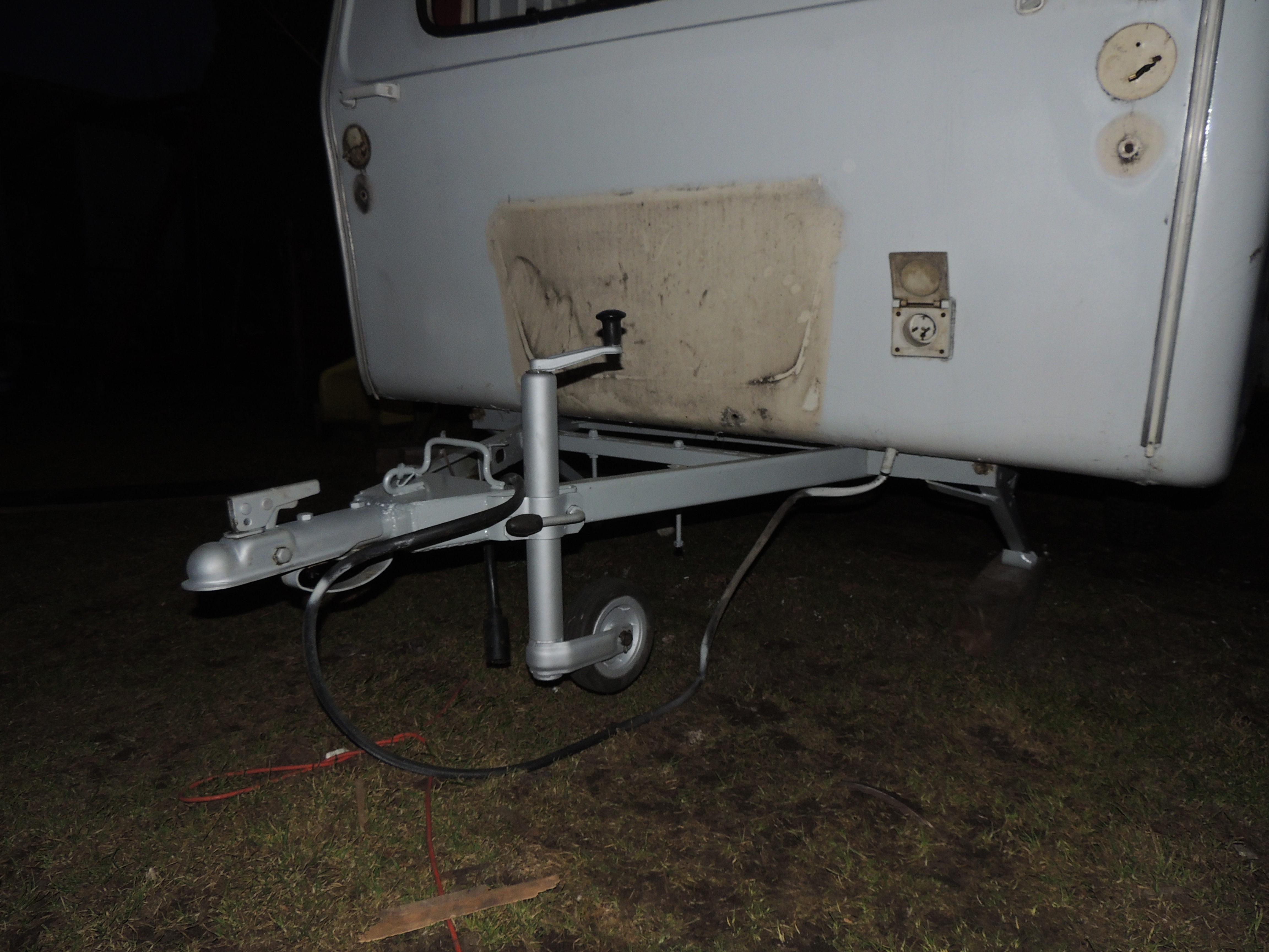

Poniżej parę innych fotek. zapomniałem wspomnieć, że mam już zakupione listwy led, ledy do wklejenia do wnętrza oryginalnych lamp, radio made in china za 60zł ale wystarczające na pena i karty bez płyt ale za to z radiem - i tak słucha się głównie radia, nawet się zdziwiłem jak gra na próbnym podłączeniu ale do cepki wystarczy (przecież jeździ się na wakacje a nie po to aby siedzieć w przyczepie), antenę, oraz głośniki zdemontowane z audi a3- poprzednie pioneera 13 z własnoręcznie wykonanymi mikro skrzynkami :P które niestety muszę zmodyfikować (dodać otwór) gdyż duszą się membrany przy większej mocy. Radio bedzie natomiast bardzo pomocne przy weekendowych wyjazdach jesiennych na ryby.
W planie jest remont zniszczonych elementów mebli (listwy) oraz podklejenie mocno rozpadających się pólek jak i oklejenie całości mebli nową okleiną.
deszcz przerwał szpachlowanie z zewnątrz
koło i montaż po odnowieniu i pomalowaniu cynkiem (koszt cynkowania>kupno nowych) zobaczymy ile wytrzyma taka naprawa/konserwacja, wszystkie elementy zamknięte wypryskane ,,siuwaksem" do profili

a właśnie miałem poczytać o przepisach - czy to jest nimi podyktowane czy tym aby nie dawały po oczach?

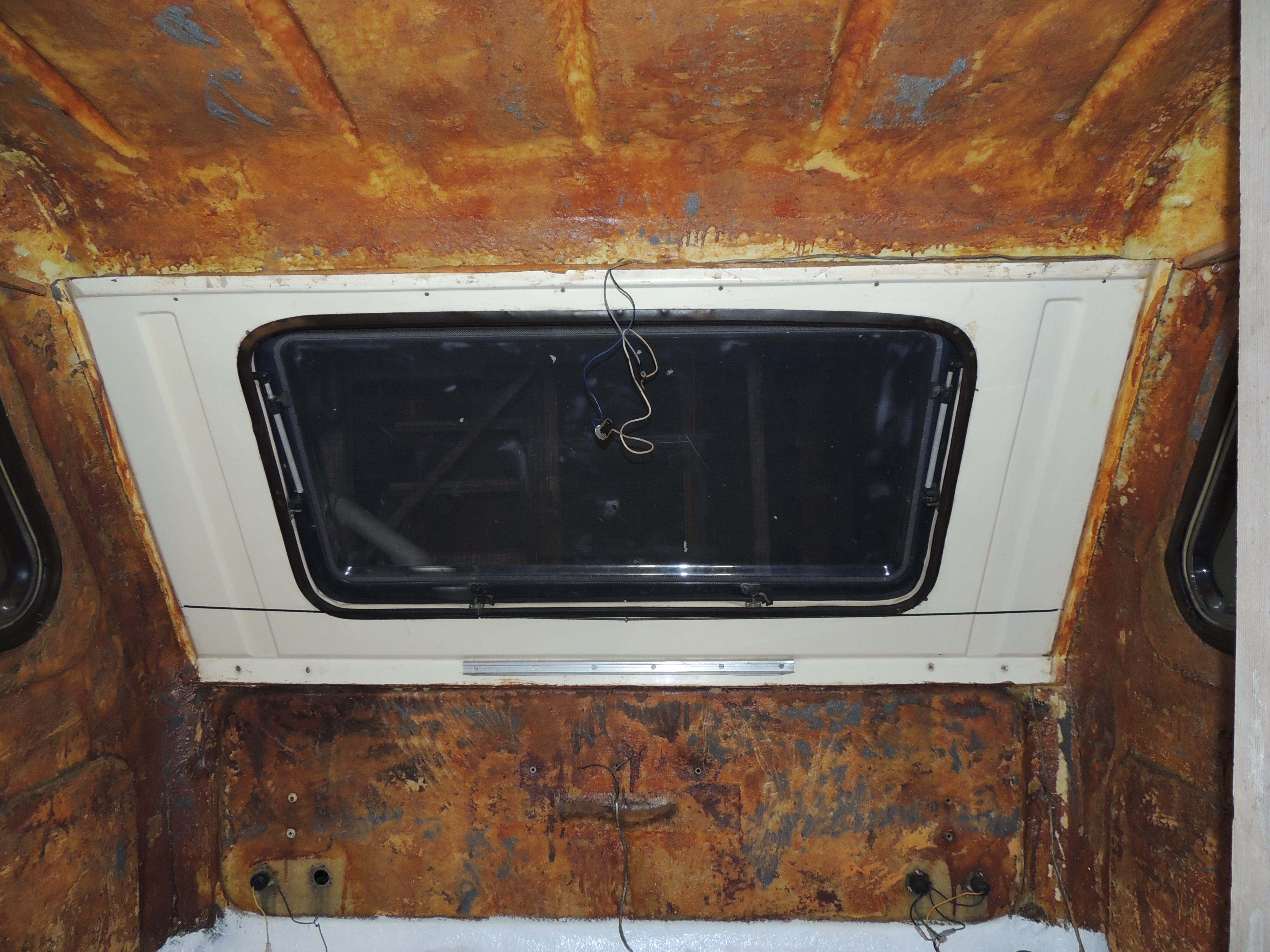

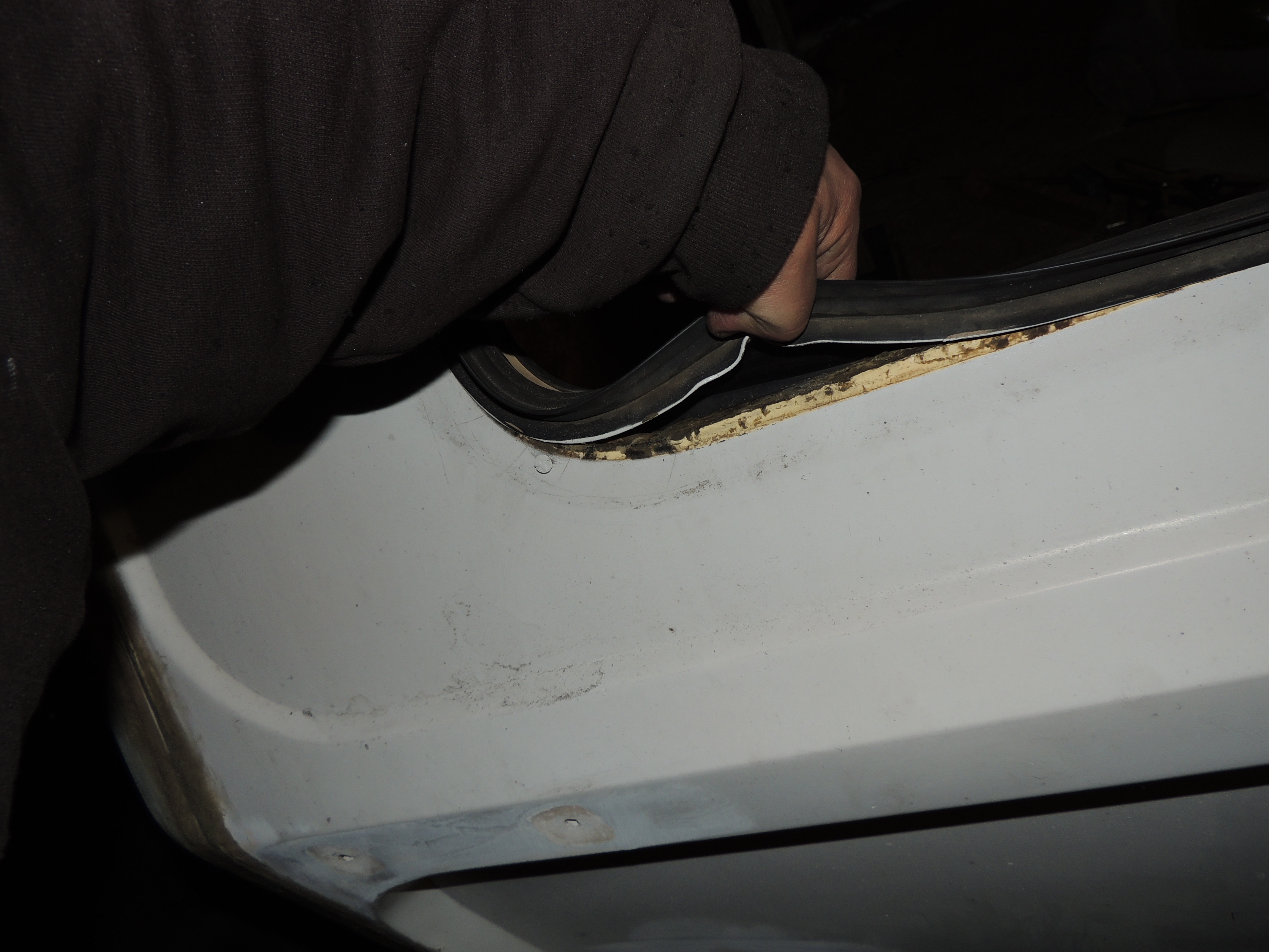

Kolejne pytania do wszystkich, ponieważ jedyną nienaruszoną rzeczą pozostały uszczelki w oknach otwieranych i ta wewnętrzna płyta dookoła okna, postanowiłem i tym się zająć. okazało się że do wymiany mam listwy drewniane skrywane pod uszczelką:
1pytanie jakiej grubości dawaliście zamiennie sklejkę? Oryginalna listwa ma gr. ok 18mm, ja mam sporo sklejki budowlanej gr 20-22mm i obawiam się że jak taką dam to będzie problem z uszczelką aby ją dobrze zamontować.
2 pytanie, czy waszym zdaniem malować tą wewnętrzną płytę (oryginalnie białą) czy czymś ją okleić, ewentualnie czym - jakieś propozycje z wprowadzonych przez was i sprawdzonych metodach?

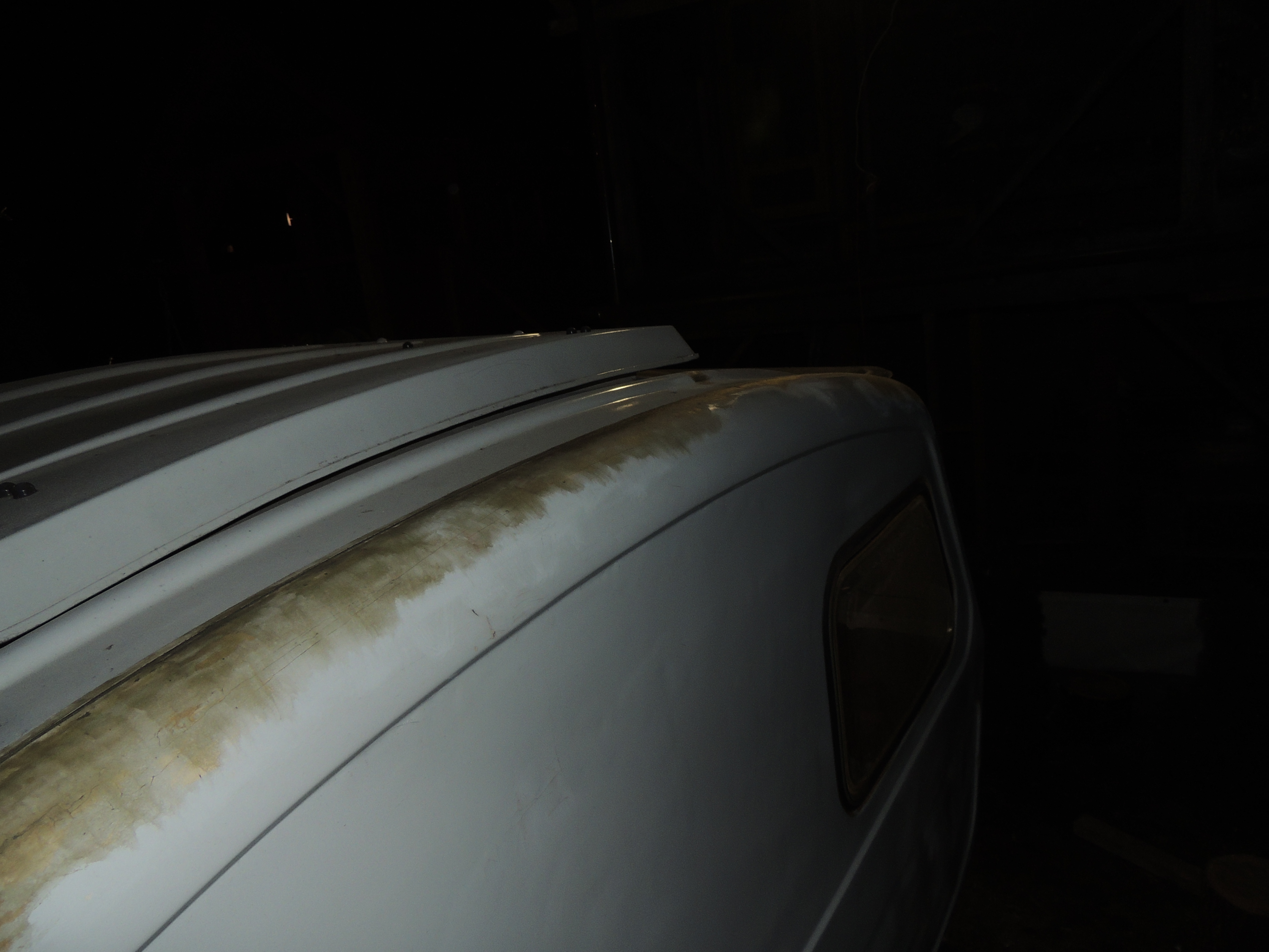

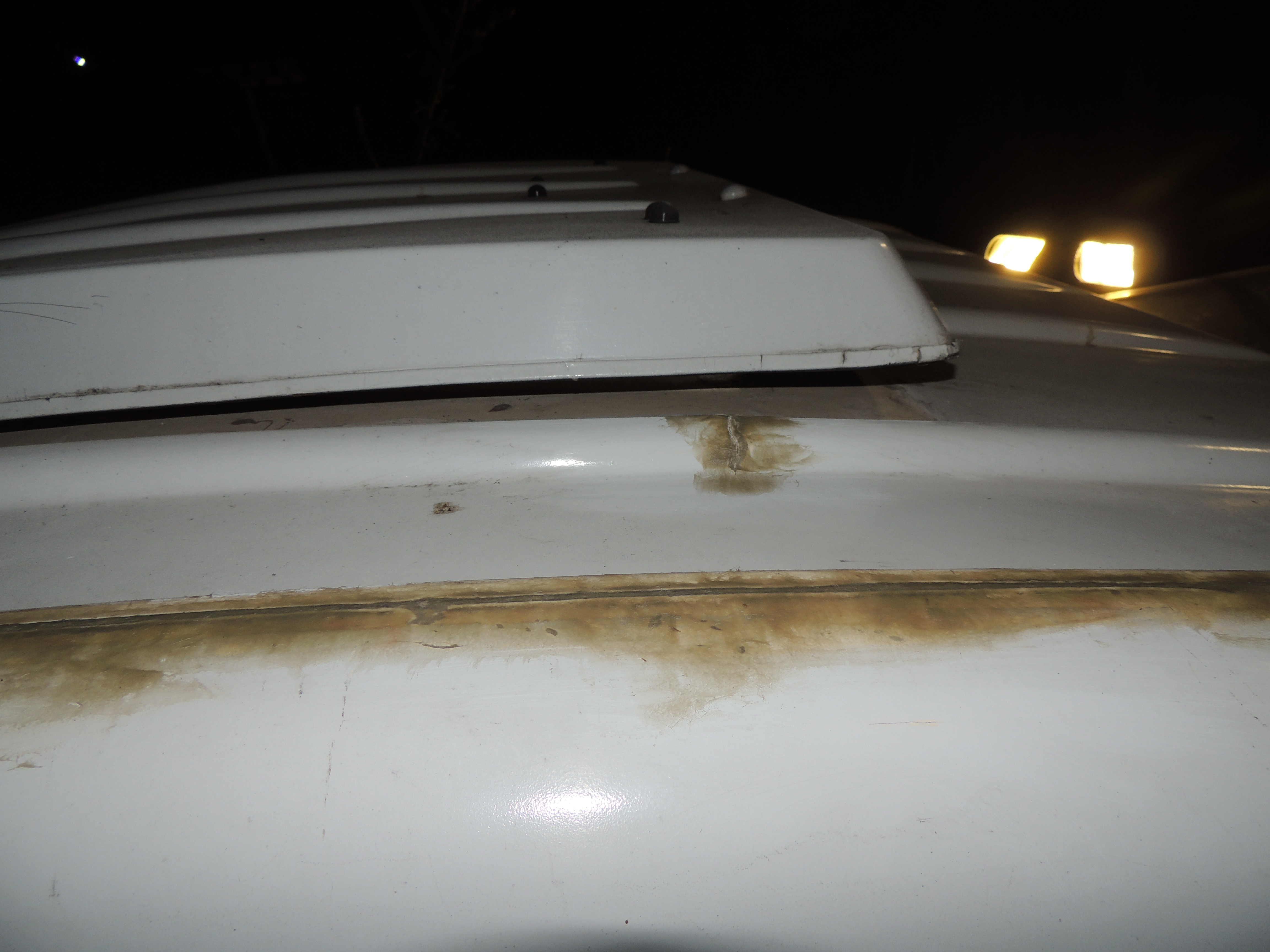

Odnośnie tych rurek wzmacniających - sprawdzałem aluminium 2 rodzaje rur, 1 słaby i nic raczej nie dawał, 2 grubsza ścianka - wydawała się ok ale jak przyłożyłem siłę podobną jak przy prostowaniu dachu to ją sz.. trafił i tu pojawiła się stalowa, która sprawdziła się w pełni a biorąc pod uwagę fakt, że będzie wklejona to będzie działać na całej swojej długości to będzie jeszcze mocniejsza (podobnie jak w przypadku 2 desek leżących na plask jedna na drugiej podarte na końcach przeniosą dużo mniejszą silę niż 2 takie same zbite gwoździami bądź sklejone razem). Ale nadal się martwię jak dach zachowa się w przeciągu kilku lat, czy poprzecznie do rurek się nie załamie.
Kwestia dawania po oczach i czystej ludzkiej logiki. Jak masz pozycje wysoko to widać, że ciągniesz za sobą coś większego.

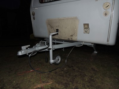

Ten z pierwszych zdjęć? Niestety nie mój - poprzedniego właściciela i był powodem mojej decyzji o zakupie, niby stała tam cały czas ale podczas remontu wyszło że może ostatnie 5 lat tam spędziła a resztę pod gołym niebem. W wakacje wybuduję wiatkę dla n-ki aby nie marzła pod śniegiem :D
Obrysówki - czyli kolejna dobra podpowiedź, dzięki.
Hak-kilka nocnych przemyśleń + wizyta na szrocie i efekt jaki widać. Przy okazji wzmocniłem nieco tył ramy, która jest dość delikatna :( . Nawet pozostawiłem oryginalną tabliczkę od haka.

maxim08 pisze:Kolejne pytania do wszystkich, ponieważ jedyną nienaruszoną rzeczą pozostały uszczelki w oknach otwieranych i ta wewnętrzna płyta dookoła okna, postanowiłem i tym się zająć. okazało się że do wymiany mam listwy drewniane skrywane pod uszczelką:
Dobrze rozumujesz, ważna jest tu grubość, aby w totalu dała Ci scianka odpowiednią grubość pod korytko uszczelki.
Ja dostosowałem grubość kantówki strugiem elektrycznym do własciwego wymiaru.
Sklejka myslę że jest na wyrost, ale jak komuś się wala po kątach to można użyć.
