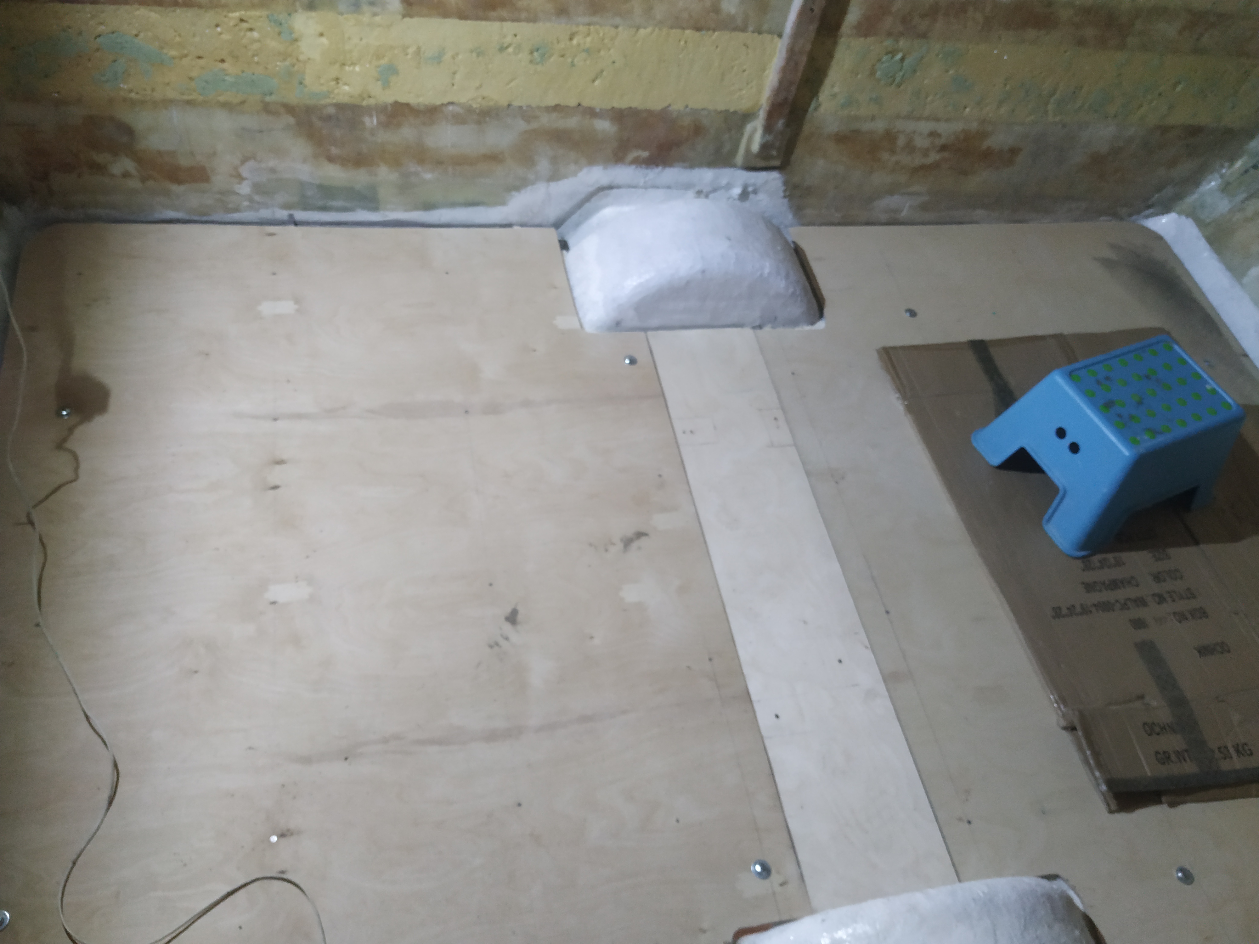

Dziś wreszcie skorupka przytwierdzona została do ramy przez nowiutką podłogę. Sklejka oklejona ekranami i doklejona na łączeniach srebrną metaliczną taśmą została przykręcona najpierw do ramy a potem do legarów nierdzewkami co jakieś 40cm. Pierwsze wrażenie co do ocieplenia podłogi to wydaje się być sztywniej na sklejce.
