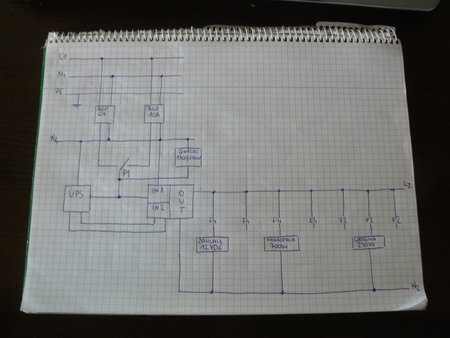

Środek powstaje, w wolnej chwili czas zrobić prefabrykat szafy zasilającej. W załącznikach uproszczony schemat
Aby swobodnie podłączać się do dowolnego słupka bez względu na przydzielone zabezpieczenie zastosowane będą dwa RCD 6A i 10A

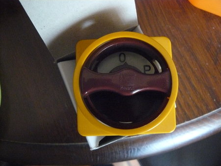

P1 to przełącznik do zmiany obrotów silnika stosowany w maszynach, dzięki niemu możemy wybrać maksymalne zabezpieczenie dostępne na słupku.
Jedno gniazdo o możliwości podpięcia maksymalnej mocy w zależności od położenia P1 czyli 1300 lub 2100W ( 6A / 10A ). To gniazdo jest zabezpieczane tylko przez RCD i nie podlega zasilaniu awaryjnemu - coby ktoś czajnika z UPS nie chciał zasilić.
Zasilanie z P1 i UPS zbiega się w przełączniku napięcia 230VAC i rozchodzi się na bezpieczniki przydzielone do odbiorników.
W przypadku tej części instalacji będą zastosowane standardowe bezpieczniki 230VAC B Schneider
Ten układ nie uwzględnia obwodów 12VCD oraz PV - to bardziej złożone, i jeszcze powstaje.
P1 będzie również głównym wyłącznikiem prądu (dla zasilania zewnętrznego) w przyczepie.
Całość będzie upakowana w rozdzielnicę 3x12 modułów.
Same przełączniki napięć to 12 modułów, kolejne 6 modułów to widoczna wcześniej obudowa z bezpiecznikami dla obwodów 12VDC - to tak jakby ktoś się zastanawiał po co taka szafa.
Całe oświetlenie zewnętrzne i wewnętrzne będzie na 12VDC.
Na rysunku nie ma uziemienia odbiorników, ale to oczywiste - schemat zrobiłem dla siebie, a nie do dokumentacji produkcyjnej.
Jak ktoś mi każe zrobić dokumentację techniczną oraz powykonawczą i wykonać pomiary to dorysuję te parę kresek. ;)
Jak coś jest niejasne to pytać - wyjaśnię.
Zastanawiam się jeszcze czy takiego przełącznika jak na zdjęciu (P1 na schemacie) nie zastosować do przełączania obecności fazy w zależności jak będzie na słupku. Teoretycznie powinno być zawsze tak samo - to wynika z opisów gniazd. Praktyka mówi, że nie ma normy określającej położenie fazy w gniazdku więc może być różnie.

A nie lepiej 2 bezpieczniki połączone i jak coś to wylatują oba. Wtedy rozpina Ci fazę i zero.
marek216
Posty: 147
Rejestracja: czwartek, 2 maja 2019, 06:00
Lokalizacja: Cyprzanów
Re: n126b by marek216
Postautor: marek216 » piątek, 7 cze 2019, 17:29
Przecież RCD rozpina F i N. Co istotne RCD wywali przy upływie 30mA, zwykłe bezpieczniki zadziałają dopiero przy zwarciu lub przeciążeniu.
To rozwiązanie ma tę zaletę że jeśli wyleci zasilanie zewnętrzne to awaryjne dalej ciągnie np. lodówkę.
Zauważ że odbiorniki mają zabezpieczenia dobrane do skrajnych mocy - z niewielkim zapasem.
Ja się nawet zastanawiam czy jeszcze jednego RCD 6A nie wpakować za przełącznik źródła przed bezpiecznikami odbiorników.

Postautor: kooba » sobota, 8 cze 2019, 09:15
A nie będzie to przypadkiem strzelanie z armaty do wróbla?

Postautor: marek216 » sobota, 8 cze 2019, 09:22
Nie widziałeś armaty w moim wykonaniu :D
To jest pikuś w stosunku do tego co mi się ubzdurało na 12VDC :D
Może i masz racje, dla większości wystarczy pęczek kabla na kilka wago i dwa "zicherungi".
Ten dział techniki to mój konik więc się pobawię.
