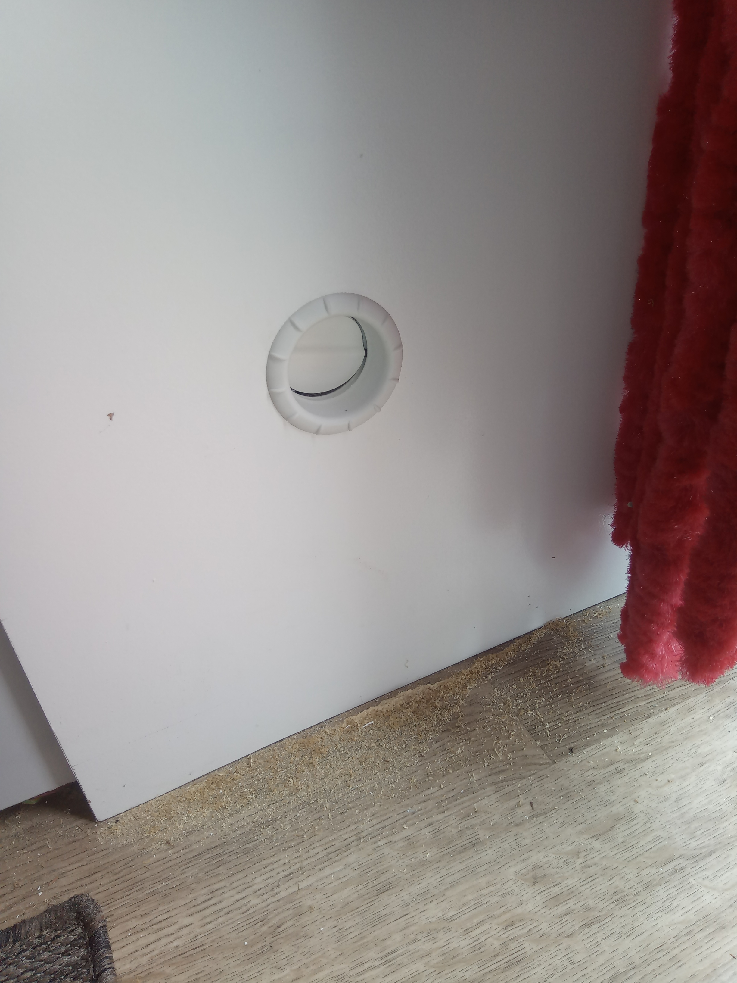

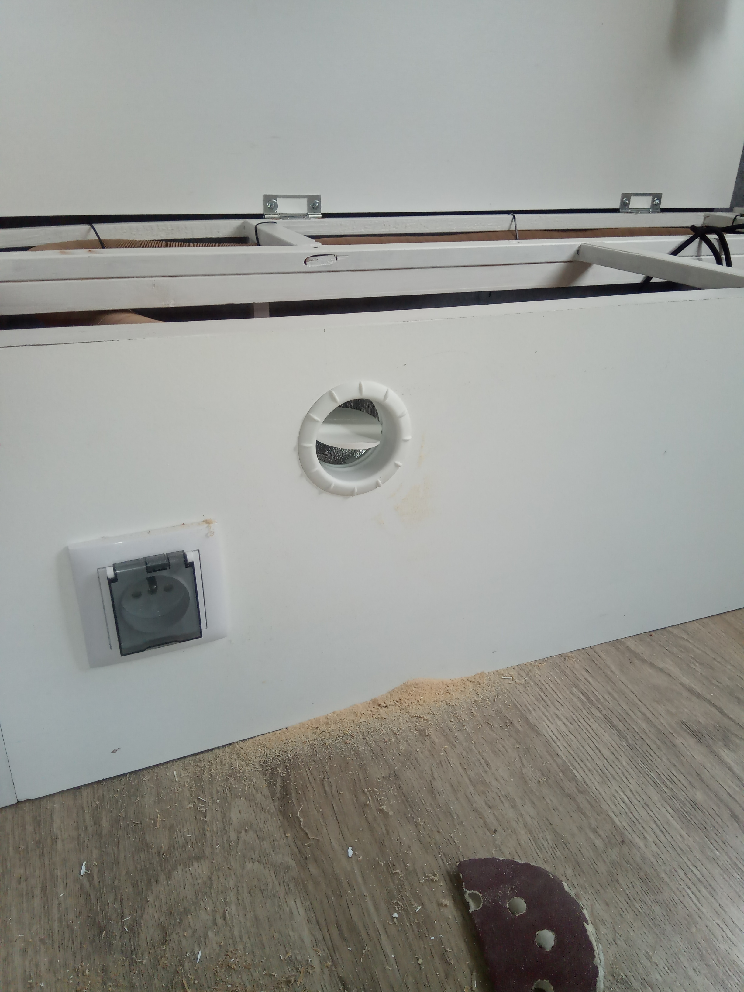

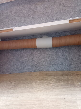

Z racji peselu(chyba) Ruda przestała dogrzewać kołderkę niestety ;) dlatego nadszedł moment na dokończenie ogrzewania w budce. Chłopaki z MCR-u się postarali i założyli, a ja dokończyłem jakieś 2 lata później :mrgreen:
Po ostatniej majówce, kiedy pościel okazała się być tak cholernie zimna i mokra, stwierdzilem- dość dziadostwa.

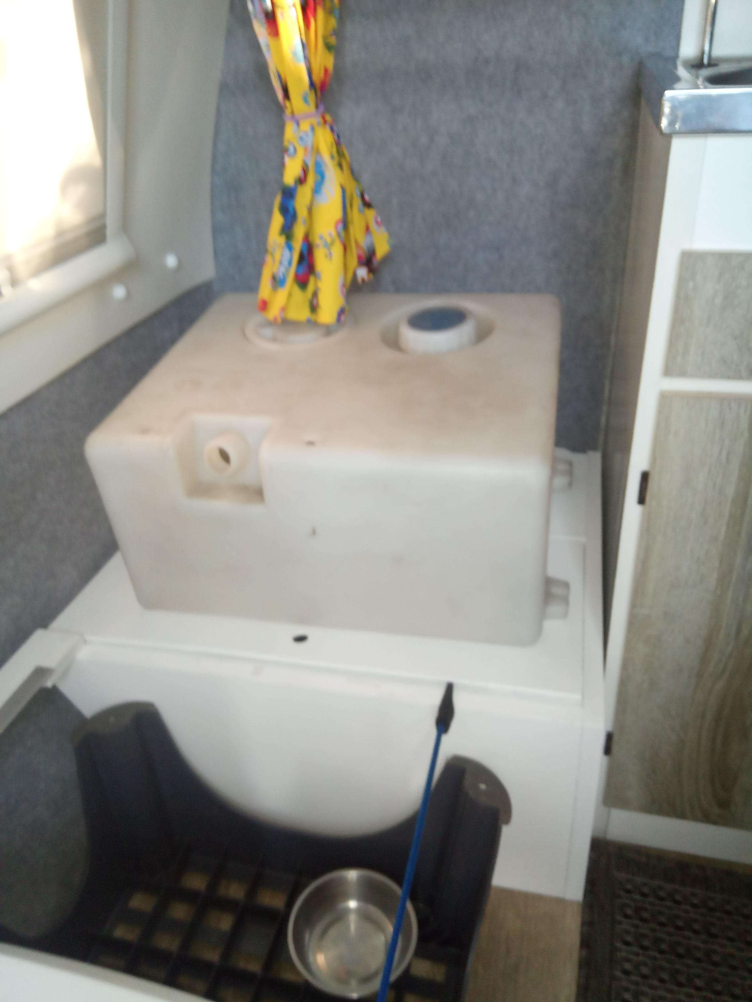

Trytytki bo chyba będą przeróbki. Myslimy nad podnoszonym łóżkiem ala Samoogon, oraz klapie serwisowej. Poza tym podczas ostatnich poszukiwań rur do powietrza Ruda odkryła na strychu zbiornik na wodę. Kupiony jeszcze do zgniłka i zapomniany. Oczywiście muszę zamontować, i najlepiej jakby cieple powietrze go podgrzewało. Nie wiem jeszcze gdzie. Albo szafka kuchenna, pod zlewem, albo bakista łożka. Temat do przemyśleń.

Postautor: kooba » poniedziałek, 24 maja 2021, 12:09
Załaduj przyczepę do wyjazdu o sprawdź nacisk na hak. To Ci powie gdzie zamontować zbiornik bo te nie małe litry wody będą miały na to spory wpływ.

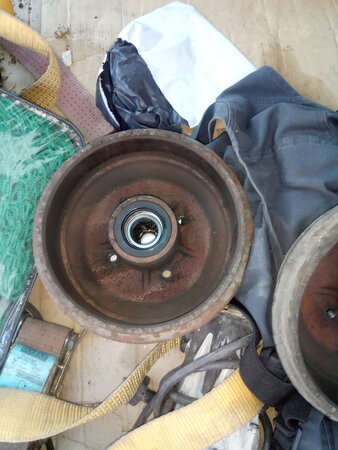

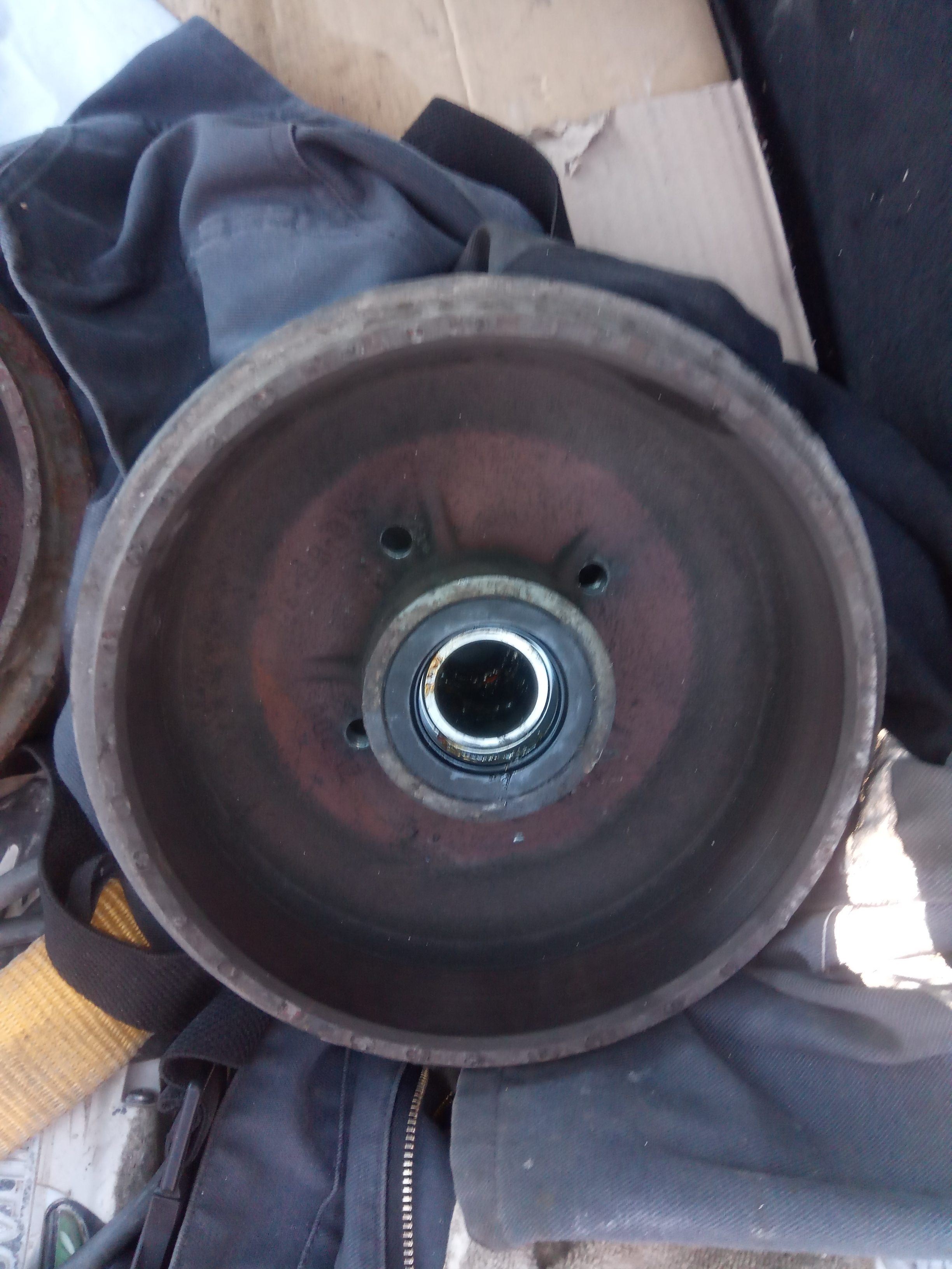

Z racji tego że w te wakacje buda zrobi trochę kilometrów, stwierdzilem ze trzeba zajrzeć do łożysk. Prawa strona bez luzu, ale odgłosy koło wydawało jakby bylo drewniane na betonie. Lewe cichutkie, ale luz wyczuwalny. No nic, trzeba wymienić. Jakie polecacie? Byly, są, scyzorykowe FŁT.

Postautor: TomekN126N » poniedziałek, 18 lip 2022, 23:15
Ja właśnie wymieniałem w maju, chyba SKF dostałem. Nie wiem, bo mi kumpel mechanik wymieniał. Ale kółeczka się kręcą, aż oponki się topią ;-)

Postautor: Murano » środa, 20 lip 2022, 12:27
Koyo...
To te japońskie co Ci mówiłem.

Postautor: dzin1975 » środa, 20 lip 2022, 13:48
Były tylko SKF i jakieś tomkin(?) czy jakoś tak. Tak czy siak...
2 stówki pooooszły ;)

Postautor: RAFALSKI » środa, 20 lip 2022, 15:58
Timken, dobre łożyska.

Postautor: misha22 » środa, 20 lip 2022, 19:30
Też wymieniłem, mechanik jakieś szumy usłyszał i naraził mnie na podobne koszty :) Jeszcze sam po łożyska musiałem jechać. Na pewno niepotrzebnie ;)

Postautor: dzin1975 » środa, 20 lip 2022, 20:04
