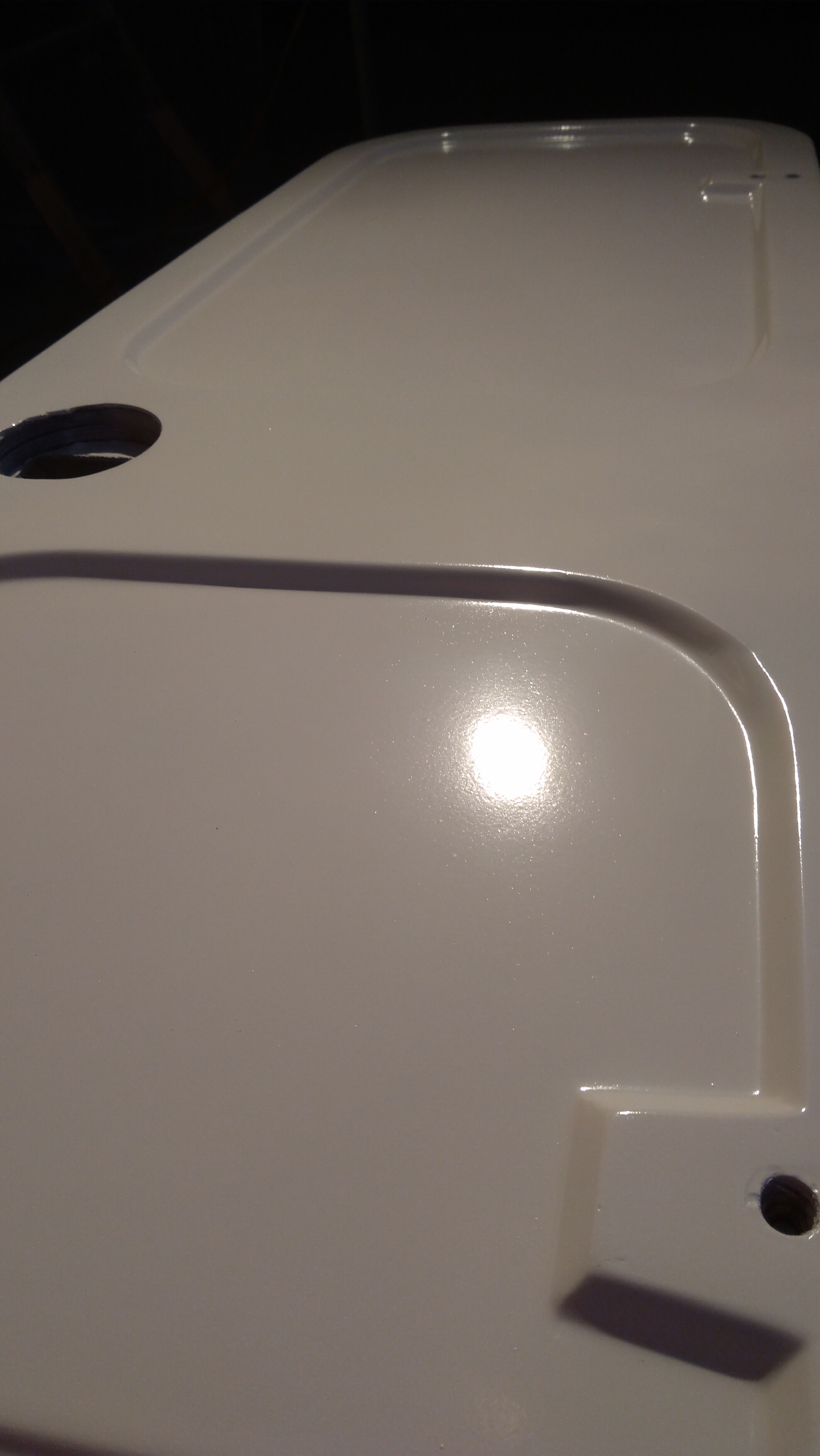

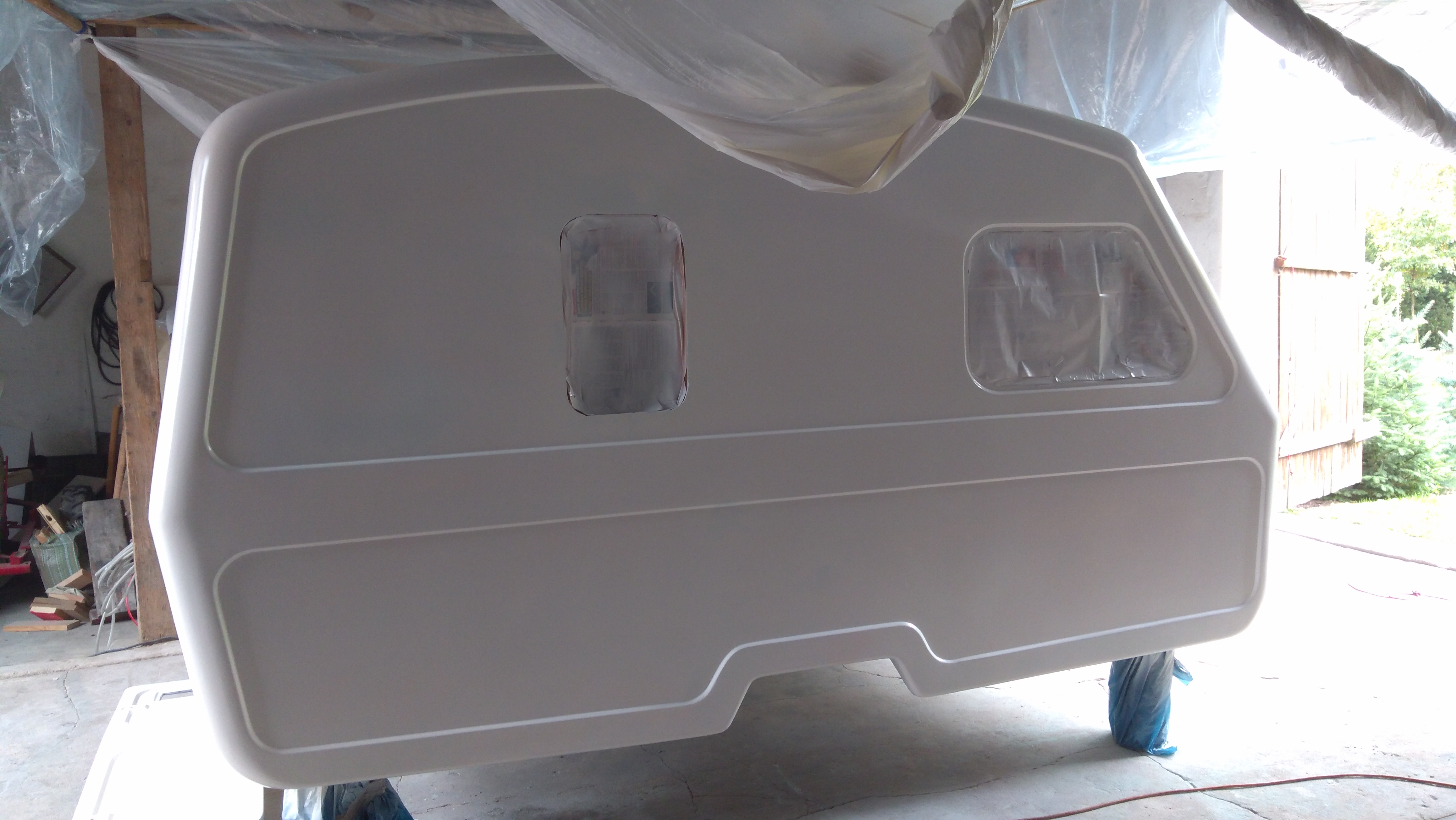

Postautor: Pavulon » piątek, 4 paź 2019, 19:01

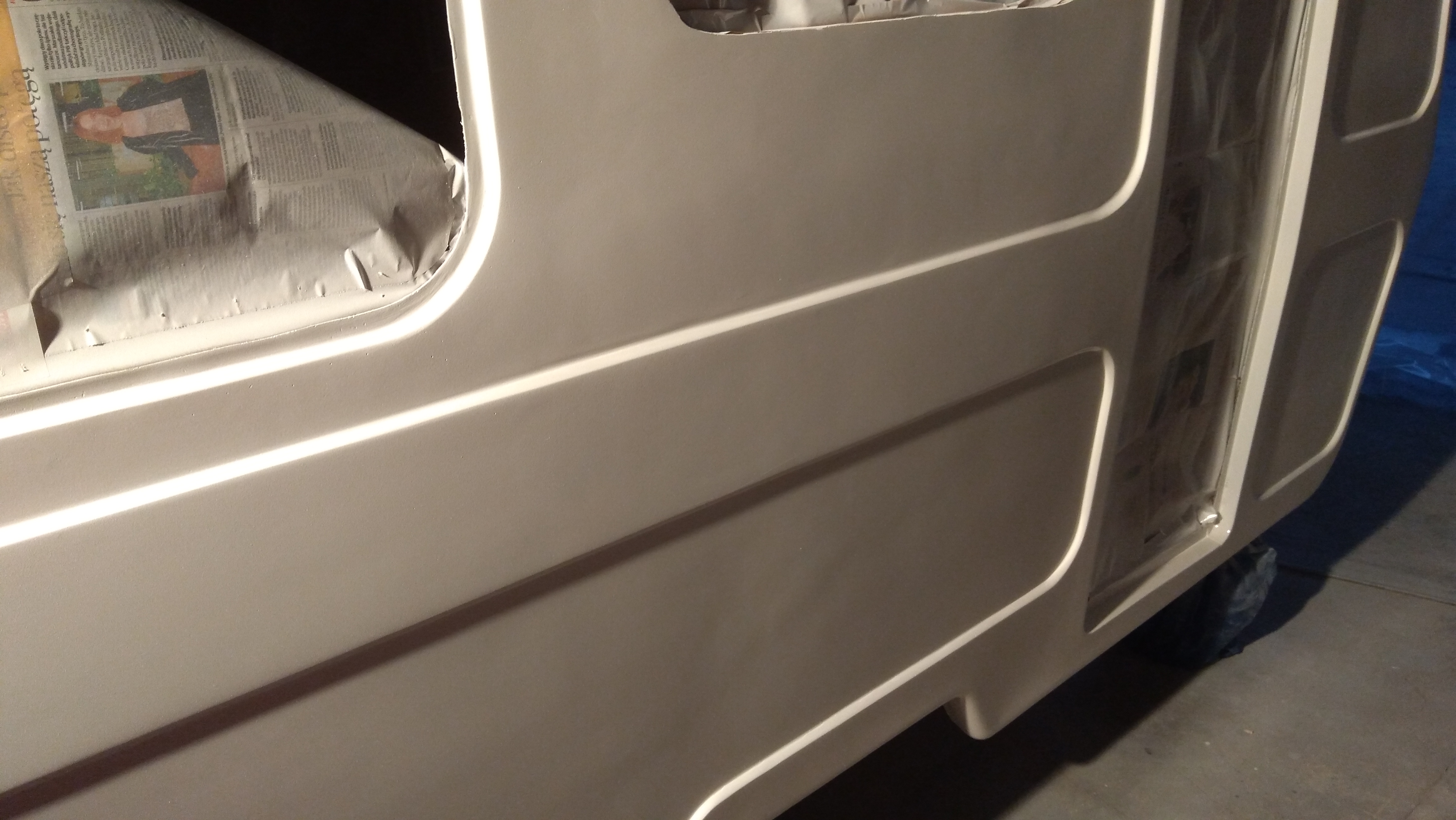

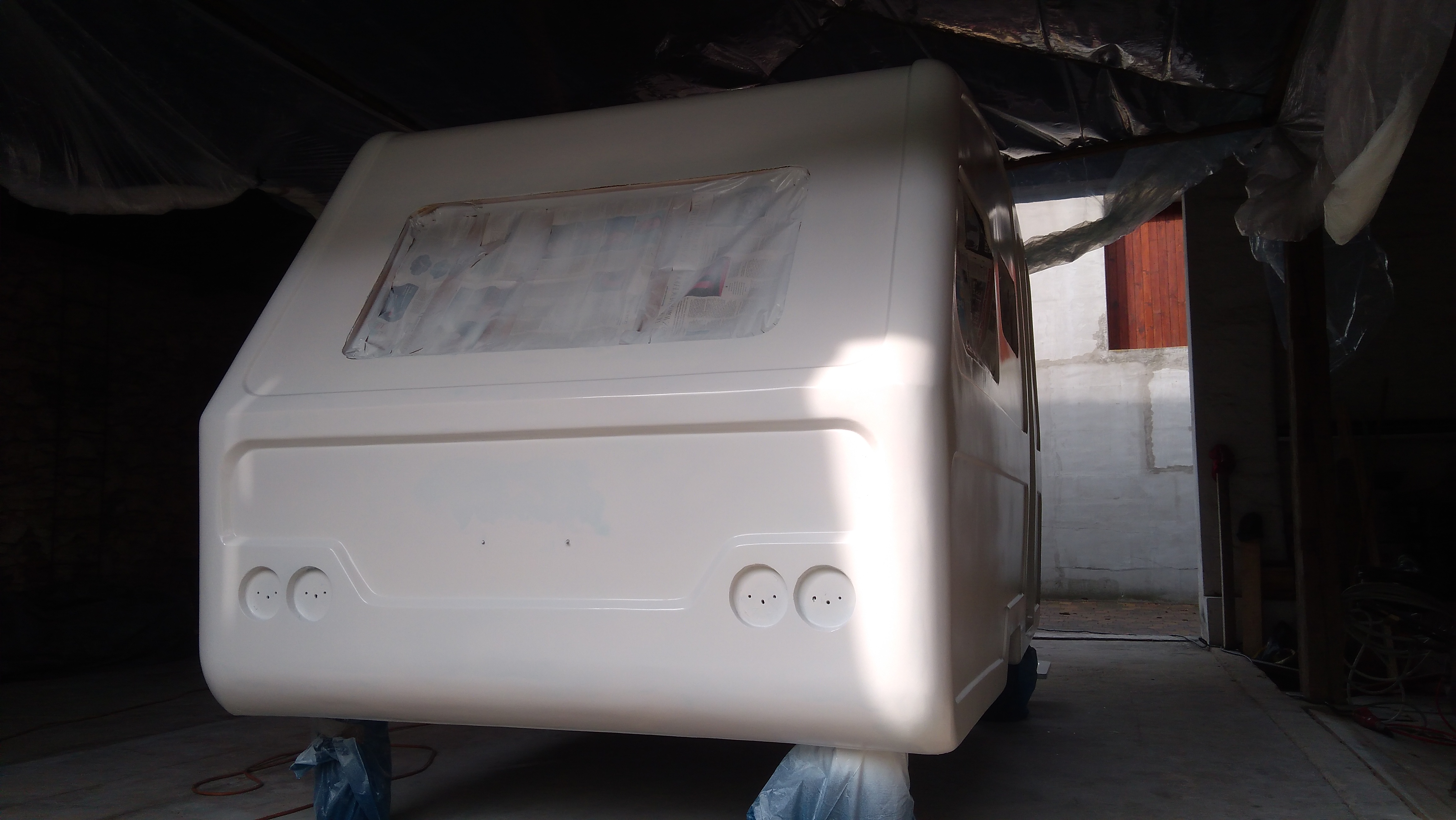

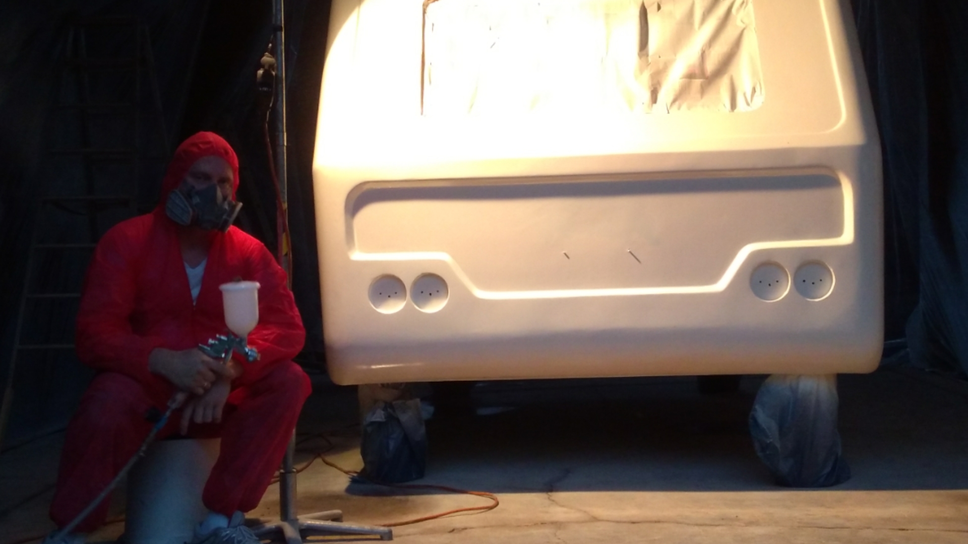

Cholerka ładnie to wyszło... Z podkładem malowałeś?
Posty: 7169
Postautor: Murano » piątek, 4 paź 2019, 19:07
Pavulon pisze:Cholerka ładnie to wyszło... Z podkładem malowałeś?
To jest podkład....
Teraz 7 dni odpoczywa jak bozia nakazała (i producent). Potem docierka i lakierek.
Docelowo będzie o ton bielsza.
Podkład jest RAL 9010 a baza będzie 9003

Postautor: Pavulon » piątek, 4 paź 2019, 19:32
A ok... Ile ci zeszło na całość?

Pavulon pisze:A ok... Ile ci zeszło na całość?
Podkładu Epinox wyszło niecałe 3 puszki (0.94l/szt) ale jedna warstwa. Bazy planuję 2 lub 3 (mam 6 puszek po 0.87l).

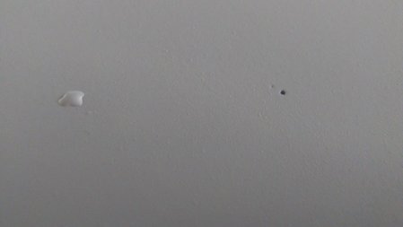

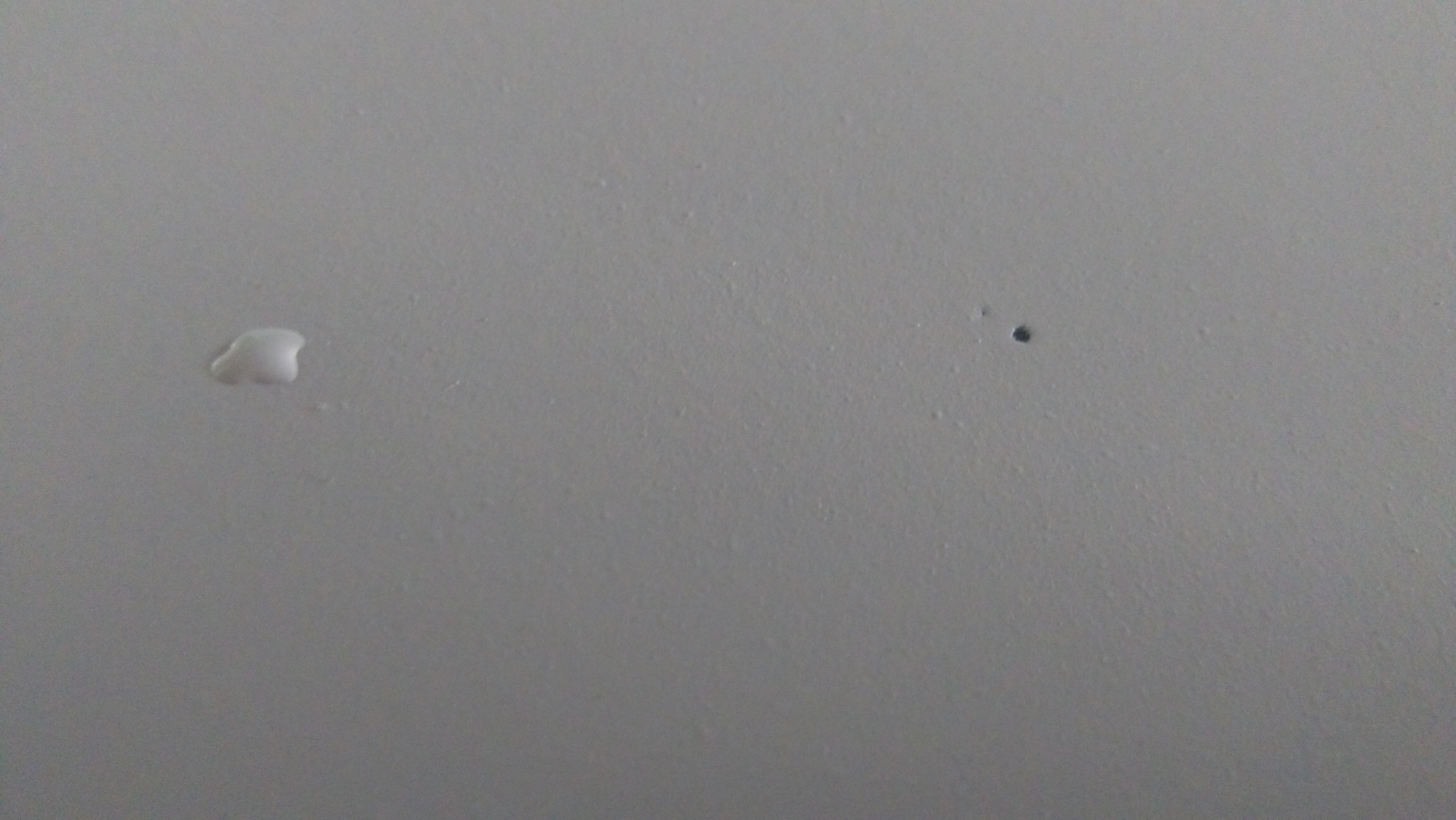

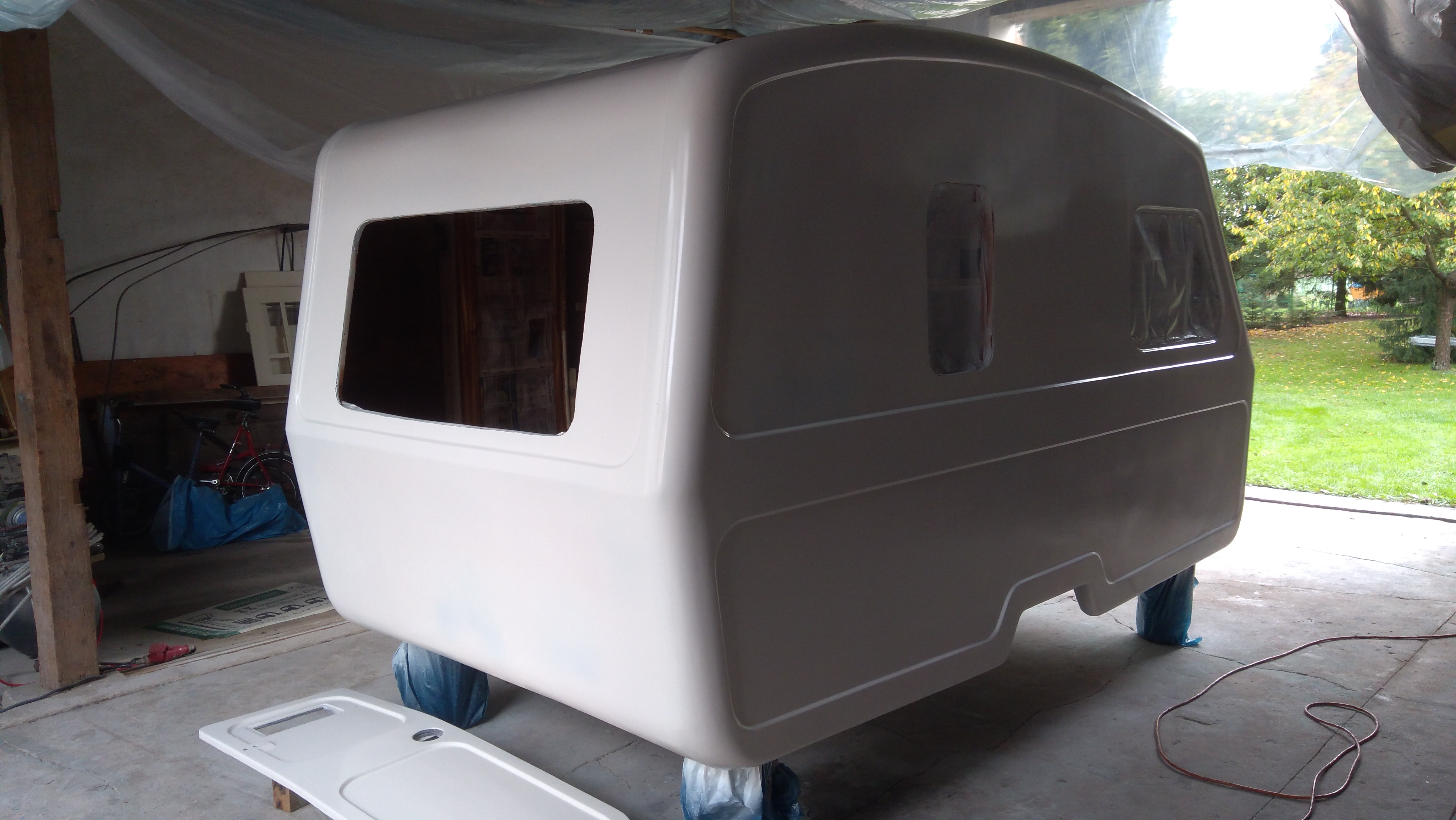

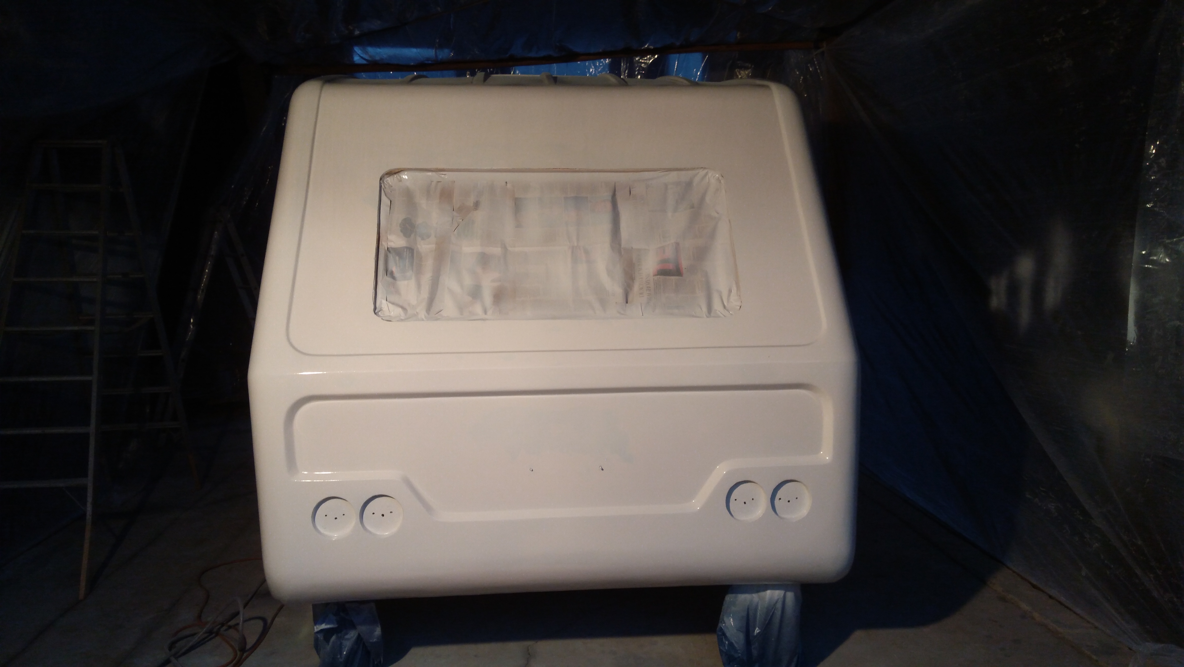

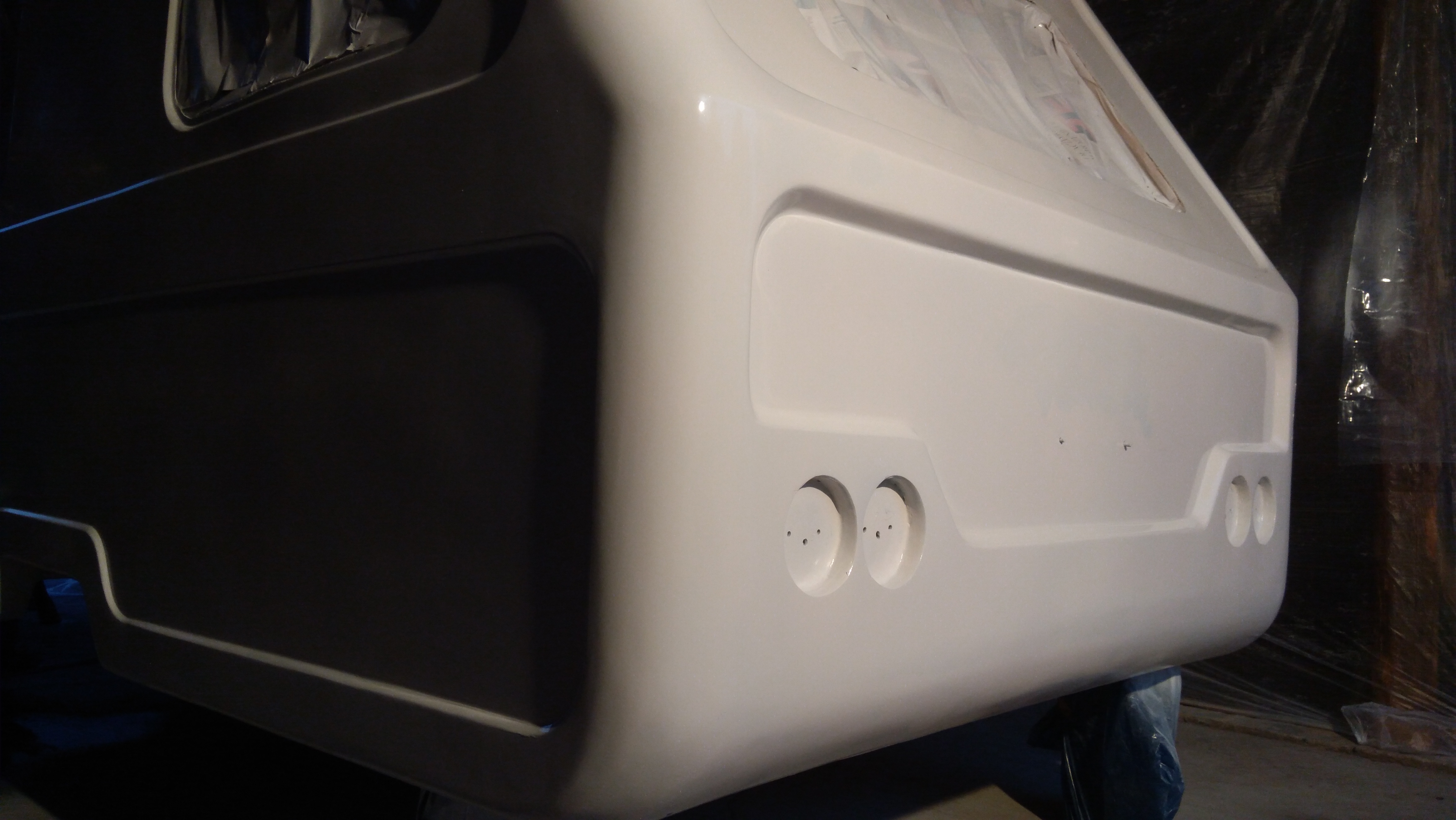

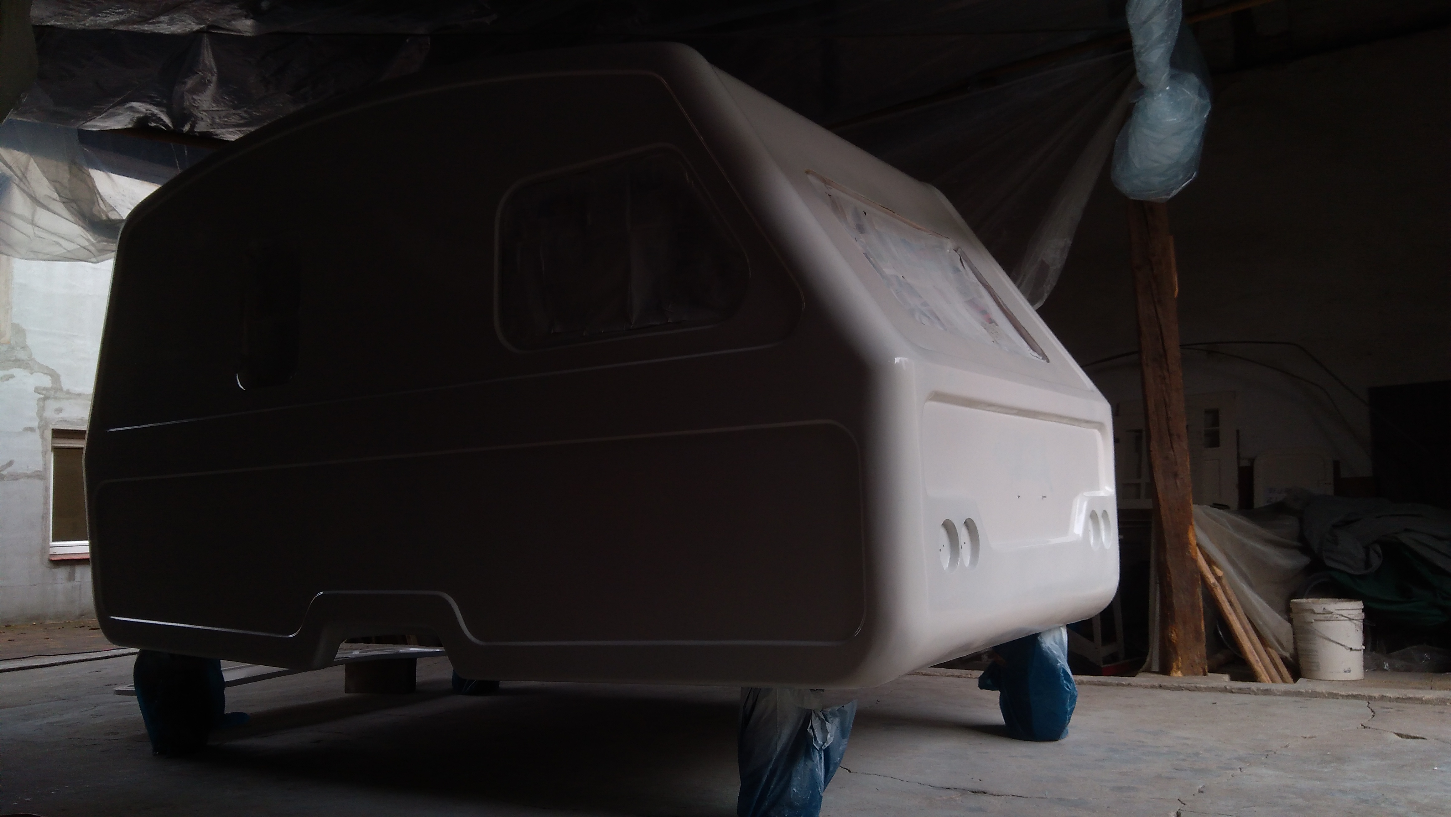

Postautor: Murano » sobota, 5 paź 2019, 10:47
W świetle dziennym...

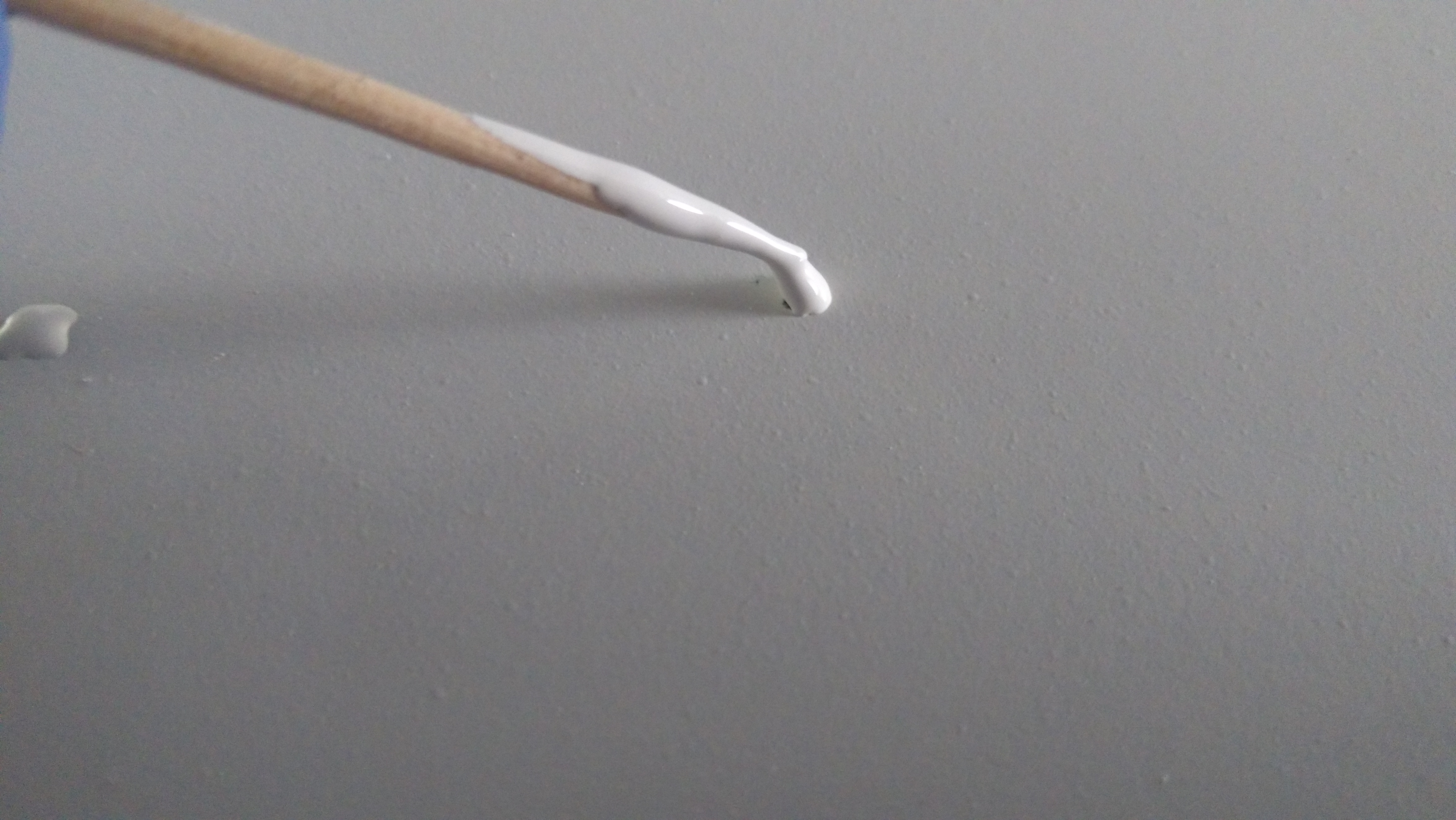

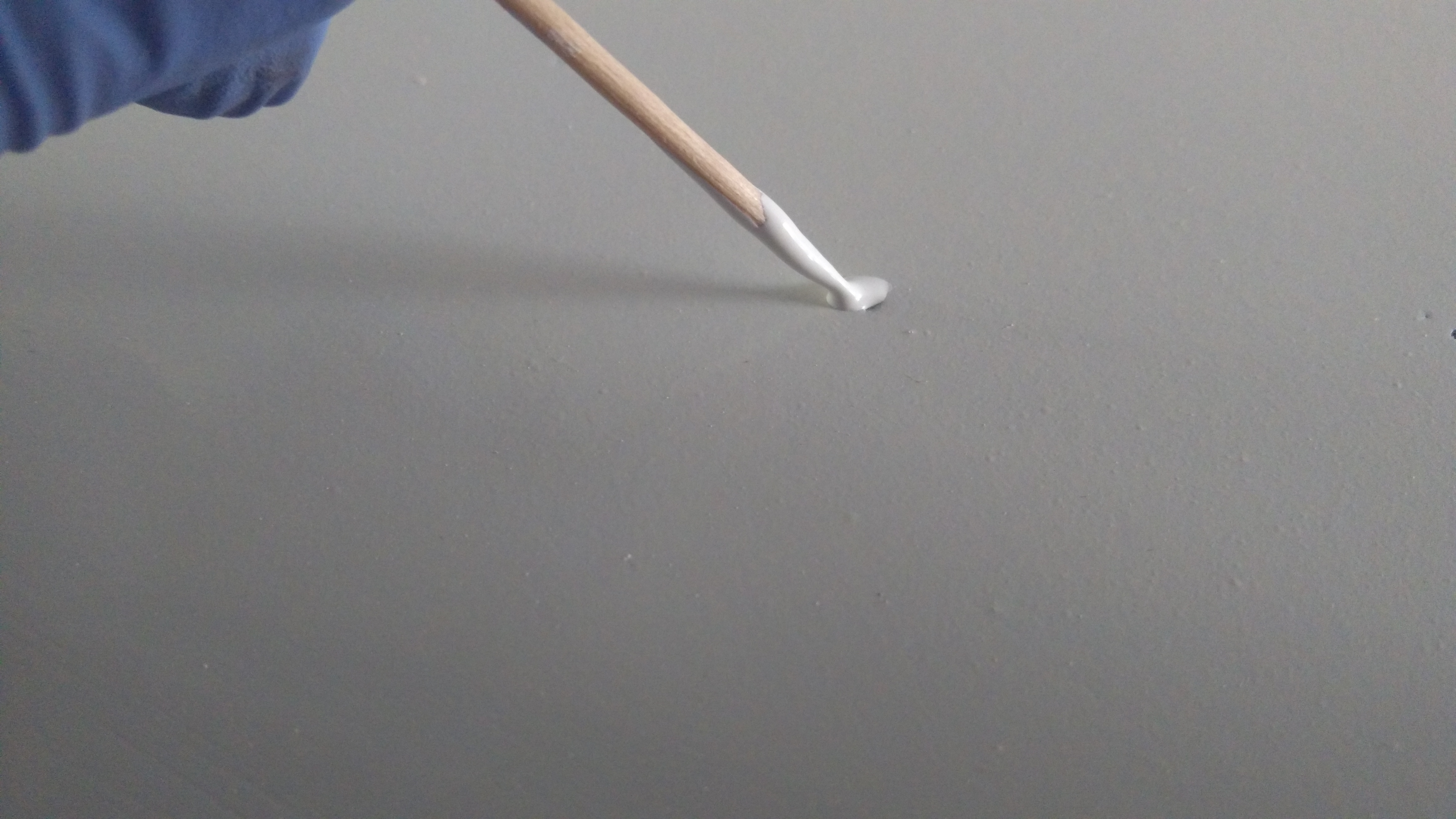

Teraz 7 dni utwardzania, w międzyczasie spróbuję powalczyć z kornikiem laminatowym (osmozą) za pomocą gęstej farby i wykałaczki ;-)

Posty: 7169
Postautor: Murano » sobota, 5 paź 2019, 12:46
Robota głupiego...
Ale jak nie teraz to kiedy?
Dla potomnych - szpachlowanie nic nie daje. Tylko płynny wypełniacz i wykałaczka.

N-260
Posty: 1463
Postautor: Romlas » poniedziałek, 7 paź 2019, 08:55
Dlatego zastanawiał mnie dobry stan jednej z 132 którą mam, po prostu kiedyś była pomalowana i osmoza jej nie dotkła. Wychodzi na to że jak ma być "dla dzieci po dzieciach" musi być malowanie i to dobre.
