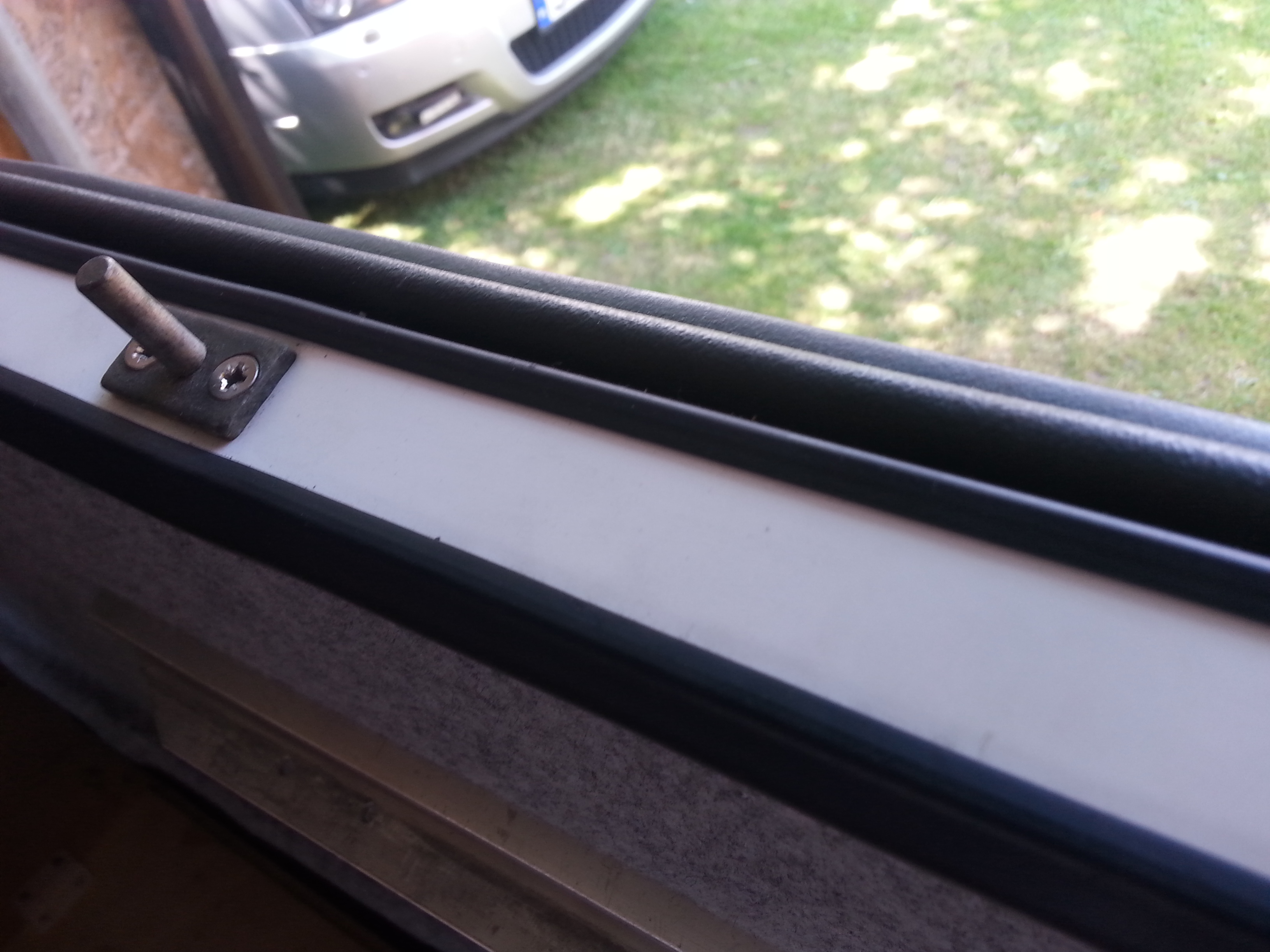

tantalos pisze:Zostało mi 7 m klina niebieskiego chyba 12mm i ze 2m tego białego 25mm na okna otwierane.Jak chcesz mogę odstąpić.A korzystając z okazji :czy jest klin do listwy na stałe zamocowanej w oknie otwieranym? On ma chyba z 5mm.U Dariusa nie widziałem
Przepraszam, że tak wcinam się w wątek ;) ale... jestem właśnie w trakcie planowania zakupu klina - ten 25 mm to do czego? Też ozdobny? Darius napisał mi, że na całą 126N potrzeba 21 m, ale na pytanie o ten cieńszy nic nie odpisał. Szkoda, bo przynajmniej u mnie najsłabiej wygląda :roll:

25mm, to klin rozpierający do uszczelki okna.

Postautor: tantalos » środa, 1 sie 2018, 12:15
aguś pisze:...jestem właśnie w trakcie planowania zakupu klina - ten 25 mm to do czego?
Odpowiedź już padła więc dorzucę fotkę ;)
